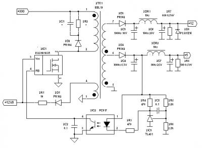

Наверное правильнее будет KA5H0165R. Схема конечно не наша но похожа. Есть даташит. Наверное надо создавать отдельную тему. Не могу найти такие переделки:)
AlexS4
ага KA5x0165Rxx   есть еще более мелкие: NCP1072, NCP1075  700V 250-450mA 130kHz PDIP / SOT223

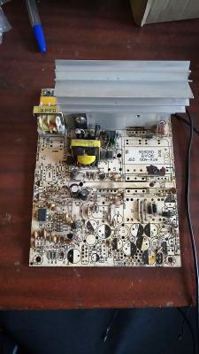

У меня  3 мешка БП АТХ и мешок мелких зарядок. Вся тема в одном углу. Иногда зарядку 5в ставлю в БП АТХ вместо дежурки. Под другие напряжения перематываю транс, или доматываю, если дырочка позволяет. Делать такие схемы с нуля еще тот гемор.

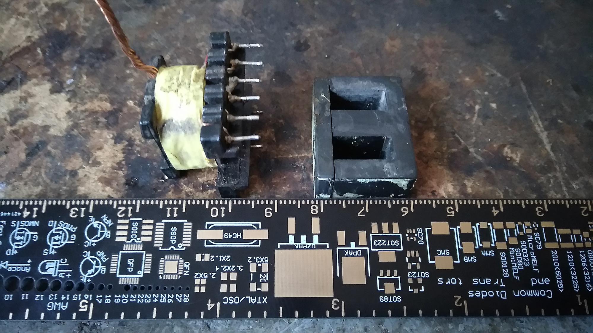

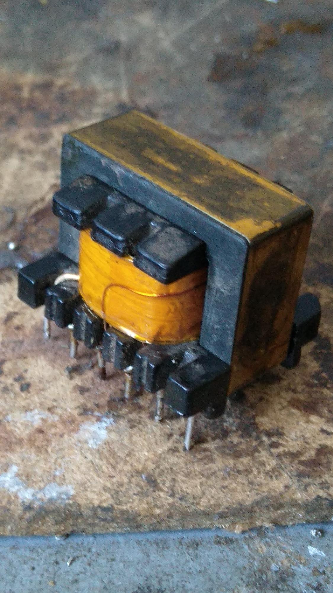

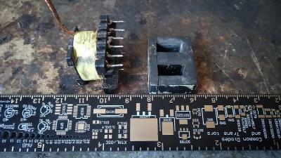

Тяжело в первый раз) Когда схема отработается можно плату нарисовать. А так пока плата РС как макета. На плате пришлось только делитель переделать на входе стабилитрона ТL431. Один из двух резисторов пришлось перемкну
ть в цепи подпитки ШИМ. Ну и трансформатор мотать. Это самое сложное. Схема не хотела заводиться возможно из-за неправильной перемотки.Заменил выходной электролит к. Поставил доп резистор паралельно выходу оптрона и конденсатора со стороны ШИМ и дежурка завелась. Но мощность слабая. Сейчас мотаю другой трансформатор.

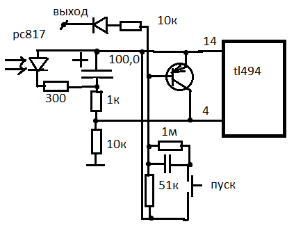

Новая схема защиты.
При включении, если на выходе нет аккума, то ШИМ выключен.
При нажатии кнопки пуск разряженный кондер подключается к базе транзистора и закрывает его на короткое время, отключая защиту, что бы на выходе стало больше 4в.  Если все нормально, транзистор больше не откроется, если нет, то откроется снова и заблокирует ШИМ.

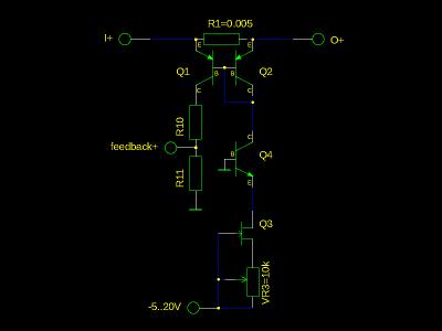

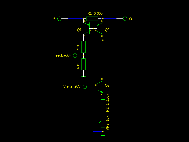

AlexS4
почти 4w на токоизмерительном резисторе както расточительно)) имхо. если уж очень хочется без операционника - можно собрать дифференциальный каскад на 3-4 транзисторах или хотябы скомпенсировать смещение эмиттерным переходом такого же транзистора, даже так будет не хуже по точности чем нетермокомпенсированный p-n переход + 4W печка)).
VR3 задает ток.
на Q3 собран генератор тока, обеспечивающий (почти)независимость регулировки тока от напряжения на I+/O+,
если эта независимость не нужна - Q3 выкидываем.
база Q3 подключается к любому болееменее стабильному источнику напряжения Vref > 1V и < V(I+/O+) например к 494pin14.
R2 и VR3 выбираются исходя из Vref-0.7  или V(I+/O+)-0.7  если без Q3. также зависит от порогового тока через делитель R10,R11 и, естественно, R1.  прикинуть правильное сопротивление сложно потому что оно сильно(в разы) зависит от Q1h21 и разброса вах эмиттеров Q1,Q2, проще экспериментально. температурная стабильность приличная, <10%.
Linkov1959
#82
[user]AlexS4[/user], с подобной схемы начинал.
Вместо оптопары подавал сразу на 494, но были проблемы.
Если реостат выводить на ноль, то БП сгорал.
Ток стабилизации  сильно зависил от характера нагрузки.
Транзисторы работали в ключевом режиме.
Конкретно вашу схему опробовать можно, но там не будет  регулировки тока. Нужно добавить делитель на базу Q1.
Генератор тока на т3 я бы заменил двухполюсником от минуса, тогда, возможно, будет держать КЗ.

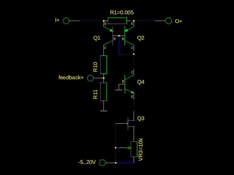

AlexS4
Цитата: Linkov1959 от 09 Май 2020 в 08:33Если реостат выводить на ноль, то БП сгорал.
в моей вроде обе проблемы устранены
Цитироватьно там не будет  регулировки тока. Нужно добавить делитель на базу Q1.
будет! но она не линейна и ток управления уменьшает порог выходного тока.
ЦитироватьГенератор тока на т3 я бы заменил двухполюсником от минуса, тогда, возможно, будет держать КЗ.
да, это я упустил. но чтоб держать кз на том же уровне регулировки - нужен двуполюсный генератор работающий даже при обратном смещении (вторичные генераторы - двуполюсники без накопления энергии внутри такого не смогут:).     тогда базу Q3 на общий а лучше на полвольта ниже(кстати и термокомпенсировать генератор заодно)  и нужен отрицательный источник независимый от нагрузки. или любой двуполюсник с отрицательным питанием:
q3 нужен с начальным током не менее 0.5mA. Q4 нужен если у Q3 не достаточно макс напряжения.
иначе некрасивое нагромаждение компанентов...
  а вообще конечно я бы оу вкрячил или датчик тока готовый ато каша из топора получается:)) как ни верти...

AlexS4
регулировка смещения базы Q1 относительно напряжения на шунте делается током через эмиттер Q2. нелинейно потому что вах pn переходов нелинейны. Q1 управляется током и соответственно еще 1 нелинейность а порог зависит от тока нагрузки Q1 тоесть делителя.

AlexS4
Цитата: Linkov1959 от 09 Май 2020 в 19:33р-н переход практически стабилитрон... В режиме ХХ Q1 будет открыт, а нам нужно наоборот.
такие схемы часто используют в аналоговых интегральных схемах. я похожее практически проверял в стародавние времена, это работает. в профессиональной схемотехнике я бы конечно применил датчик или операционник,   такое не применяю потому что у нее сложный анализ и  плохая повторяемость а значит и ремонтопригодность. в остальном она ок, особенно если транзисторы из одной катушки.
ps вах переходов совсем не прямоугольные ни на прямом открытии ни на электрическом пробое как у стабилитронов, они увы достаточно пологие.  ток через Q2 должен быть меньше чем пороговый ток коллектора Q1 (транзистор чуть приоткрыт но нагружен делителем и напряжение на выходе делителя меньше порога для 494) .  если совсем маленький ток Q2 будет получаться (напр в 10раз меньше тока Q2 R10/R11)  то надо поменять местами Q1 и Q2.   на модели с лабораторным источником и маленьким током через R1=100  можно безопасно поиграться если есть сомнения.
