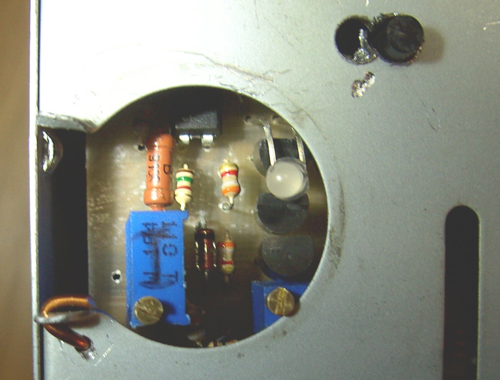

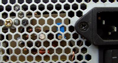

Пытался зарядить аккумулятор - нет ограничения тока, идет 15а.  Перепутал полярность стабилитрона, на фото это хорошо видно. O_O
Linkov1959
Вот теперь другое дело, выставил 5а, 42в - полет нормальный, можно без вентилятора. :wow:

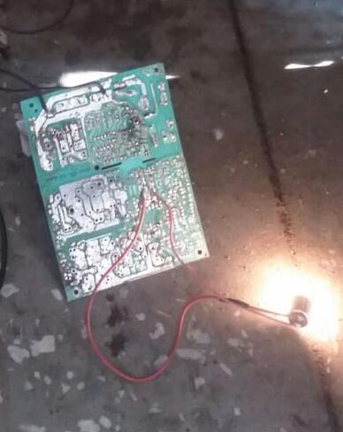

Включил очередной БП на заряд. Индикатор заряда мерцает, что есть плохо. Учитесь на моих ошибках и на старуху бывает проруха. :exactly:
Нужно было  выключить и искать ошибки монтажа, а я решил покрутить регулятор тока. Пропал выход. Сгорел силовой 13009.
Стал разбираться и нашел ошибку. Вход второго операционника(к15,16) не заблокирован. Контакт 15 обычно на +5, а к16 на земле. Я прозвонил только к15, а 16 не прозванивал, а он был включен в схему. Все исправил, заменил сгоревший 13009 и включил в сеть, нажал кнопку пуска и... большой бабах! O_O.
Я забыл сделать две вещи - прозвонить силовые диоды  шоттки и включить сеть через  ограничительный резистор 50 Ом. Я всегда это делаю после ремонта.
Причина бабах в пробитых диодах шоттки, а при нажатии кнопки пуск защита от КЗ отключается. Не нравится мне такая защита.
