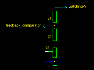

ну вобщем особой разницы нет, если запитать 494 от standby преобразователя то можно будет хоть от 1mV выход однополярного выпрямителя регулировать, у 494 два встроенных компаратора с внешними цепочками опорных напряжений.  кстати а зачем такая странная схема фидбэк-делителя? тогда уж хотяб постоянный резистор перед землей ато фидбэка не будет в нижнем положении движка.

Цитата: AlexS4 от 25 Март 2020 в 20:27а зачем такая странная схема фидбэк-делителя?
Если неконтакт, то напруга сбрасывается, а не прыгает.

мне больше так нравится, не боится ни обрыва переменника ни откручивания вверх до упора и движек переменника соединен с общим, часто это полезно (в синениких червячных конечно неважно))
