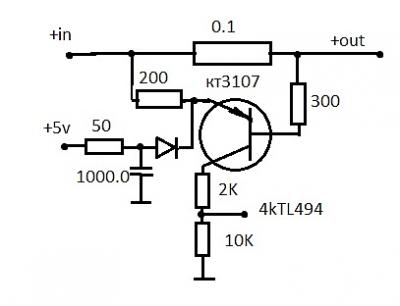

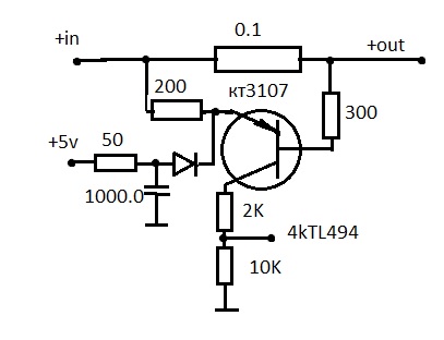

Проект закончен, переделаны около 20 БП АТХ  с разными чипами. Подведем итоги.
Базовая схема стабилизации тока и защита от перегрузки и  кз.
Опыт показал, что вместо 4кТЛ494 можно подавать на  1кТЛ494 или аналогичный других чипов.
На заряд аккума может появиться писк, он устраняется  коррекцией цепочки обратной связи управляющего операционника.
Там обычно кондер 10н и резистор 50к, нужно уменьшить резюк в два, три раза. Помогает добавления кондера 1000мкф на выход до шунта на плюс и минус, или 20мкф после шунта  на плюс и землю.
По силовой топологии есть два варианта - двухполярное и однополярное с переделкой транса. Если косой мост, то только переделка транса или ограничение на заряд только 12в  батарей.
[img2 thumb=./images
А можно схему этого блочка в схеме бп? Я не очень большой спец и не получается представить в составе полной схемы.  :bn: Хочется увидеть общую схему (на примере любого блока бп) с внедрённым блочком-регулятором, с учетом советов по силовой части. :ah:

Цитата: edw123 от 11 Июнь 2020 в 22:53не получается представить в составе полной схемы.
Сначала убираем блокировки, добавляем плечо на минус, или переделываем транс и делаем регулировку напряжения по штатному входу, у которого на корпус должно быть 5-10к и на выход 50-100к подстроечник. На этот же вход подаем выход  стабилизации тока(резюк 2к).
sdenis2017
сильно скудно  :laugh: Сначала убираем блокировки - убираем компаратор на лм 339 или подобный узел защиты(супервизора).............

Не уверен, но представление полной картины существенно, лично для меня, облегчает процесс понимания. :ah:
Просто словами всё не опишешь, рисунок/схема более основателен.
