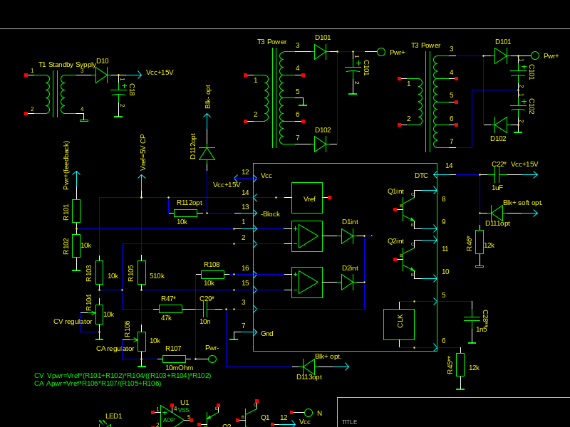

Проект закончен, переделаны около 20 БП АТХ  с разными чипами. Подведем итоги.
Базовая схема стабилизации тока и защита от перегрузки и  кз.
Опыт показал, что вместо 4кТЛ494 можно подавать на  1кТЛ494 или аналогичный других чипов.
На заряд аккума может появиться писк, он устраняется  коррекцией цепочки обратной связи управляющего операционника.
Там обычно кондер 10н и резистор 50к, нужно уменьшить резюк в два, три раза. Помогает добавления кондера 1000мкф на выход до шунта на плюс и минус, или 20мкф после шунта  на плюс и землю.
По силовой топологии есть два варианта - двухполярное и однополярное с переделкой транса. Если косой мост, то только переделка транса или ограничение на заряд только 12в  батарей.

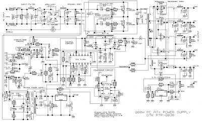

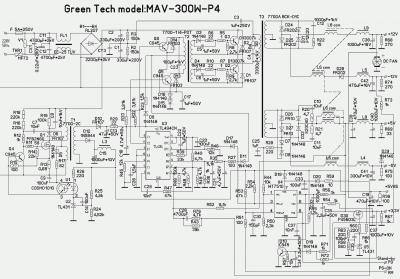

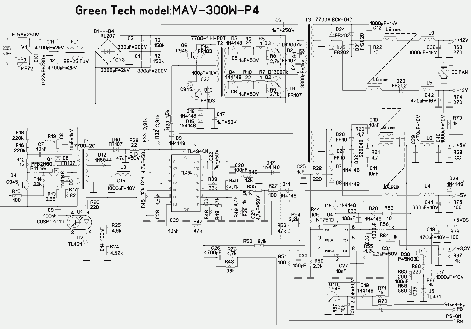

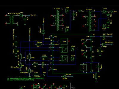

AlexS4
вот эти 2 схемы покрывают практически все вариации схемотехники модулей   двухтактных atx ps без pfc-booster
основное что нужно сделать на мой взгляд это:
1. убедиться что стэндбай источник (дежурка) ver1:T6D30C21, ver2:T1,D10,C18   выдает достаточное напряжение для питания 494 и раскачки управляющего трансформатора (+12..16V под нагрузкой ~50mA), если нет то подрегулировать этот источник, помня о том что 5V SB нам собственно не нужно и можно там хоть 7V сделать ver2:R24,25.
2. убрать подпитку 494 от 12v выходного выпрямителя (1-2диода)  чтоб случайно туда не пришло 48V))
3. по возможности убрать ненужные компоненты напр ver2: -все справа от T3.  или хотябы отделить от трансформатора и входов 494 ver2:R52,43,76
4. если точная регулировка(отслеживание) тока не нужно то можно перерегулировать штатную цепочку ОС ограничения тока напр в ver2: R35,36 494.16(494.15=Vref)  такое  как в ver2 сделано может обеспечить стабильность тока ~20%, зависит от выходного напряжения и питания.
5. выход нового напряжения  через делитель ОС ограничения напряжения  подать на вход одного из компараторов 494 напр в ver2:  494.1 R48. (494.2=Vref)
6. сделать собственно новый выходной выпрямитель, поменять шоттки сборку на более высоковольтную и перемотать вторичку на силовом трансформаторе. см сверху 2 варианта с удвоителем или без.
по этой схеме будут регулировки от 0 и тока и напряжения (реално плавная СV от ~3..10% Vmax)
важно чтоб расчетное напряжение по формуле фидбэка (см на схеме)  было НИЖЕ!  максимального напряжения преобразователя Vmax=~300V*Ktrans или Vmax=~300V*Ktrans*2 если удваивающий мост по схеме справа.   иначе транзисторы сразу хлопнут потому что фактически единственный фидбэк будет разорван. (это то о чем вначале говорили)  то же самое произойдет если оборвется R101.
*- компоненты донора
**-компоненты донора которые лучше не менять, к ним относятся также не изображенные на схеме переделки.
opt - опциональные компоненты для внешних блокировок, диоды нарисованы просто чтоб показать как должен течь ток для блокировки, все 3 входа обладают разными свойствами, если хочется их разумно использовать - читайте дизайнгайд ссылку давал выше.
