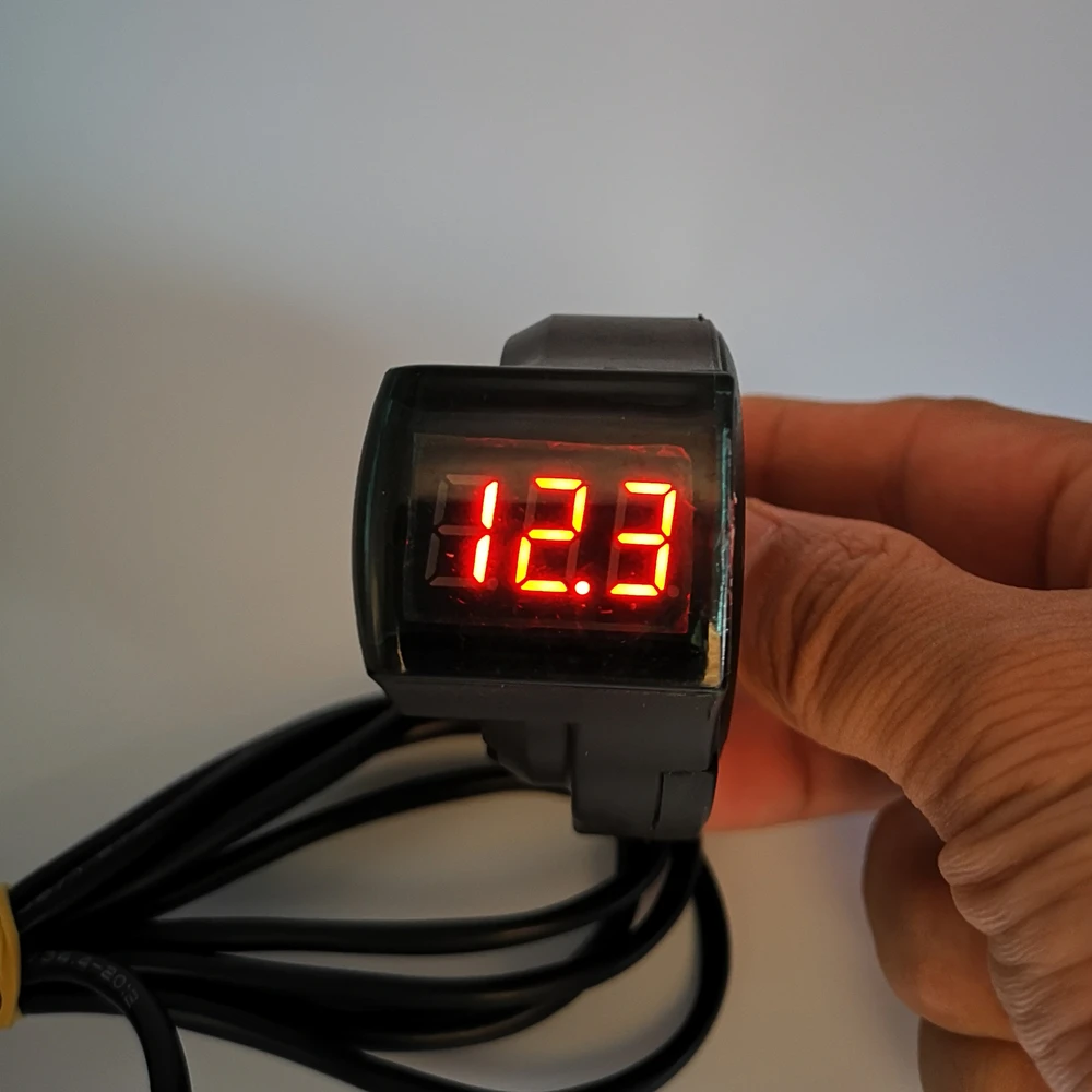

Хочу заказать на али замок зажигания с вольтметр ом (для удобства отключать и за напряжением смотреть) говорят бортовые компьютеры не правильно напряжение показывают.
А как правильно подключить незнаю, вольтметр понятно с того же куртка взять напряжение, а как сам ключ подключать что бы полностью выключать самокат?
Чайнег
Цитата: Sanches524 от 07 Июнь 2019 в 06:18а как сам ключ подключать что бы полностью выключать самокат?
Если контроллер не имеет выхода с двумя проводками для зажигания (а скорее всего, нет), то никак.
Sanches524
Может кто посоветует норм вольтметр без ключа? Привык на Халтене по вольтметру ориентироваться, на maxspeed так же надо.
MoRoman
Цитата: Чайнег от 07 Июнь 2019 в 07:17Если контроллер не имеет выхода с двумя проводками для зажигания (а скорее всего, нет), то никак.
а разрезать провод слаботочки и врезать ЗЗ религия запрещает?
Добавлено 07 Июн 2019 в 08:04
Цитата: Sanches524 от 07 Июнь 2019 в 07:21Может кто посоветует норм вольтметр без ключа? Привык на Халтене по вольтметру ориентироваться, на maxspeed так же надо.
что-то типа этого https://ru.aliexpress.com/item/E/32905647082.html?spm=a2g0v.10010108.1000013.3.70994656hNHS9q&pvid=b4fb0c4a-db2d-44b3-bf62-3fb33f250f32&gps-id=pcDetailBottomMoreThisSeller&scm=1007.13339.99734.0&scm-url=1007.13339.99734.0&scm_id=1007.13339.99734.0 можно поставить
