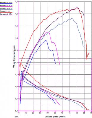

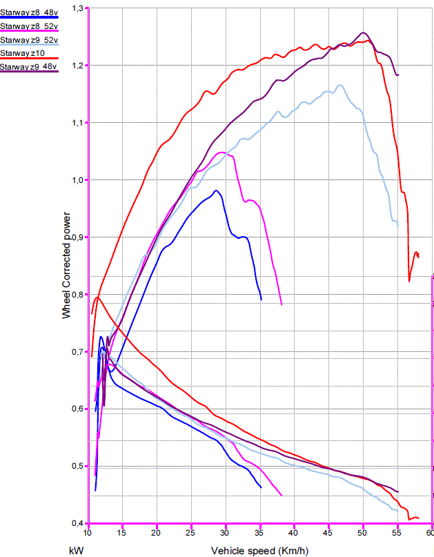

сравнительный график мощности электросамокатов Starway на платформе Zero

Удивительно, что мощность 48В версии выше 52В... В 52В-версии стоит другой двигатель. Видимо в этом проблема, а производитель что-то перемудрил. В Z8 двигатель один и тот же и результат понятен. Хотя я все равно считаю, что смысла брать 52В-версию маловато.
PS: движок в 48В Z9 конечно очень хорош..

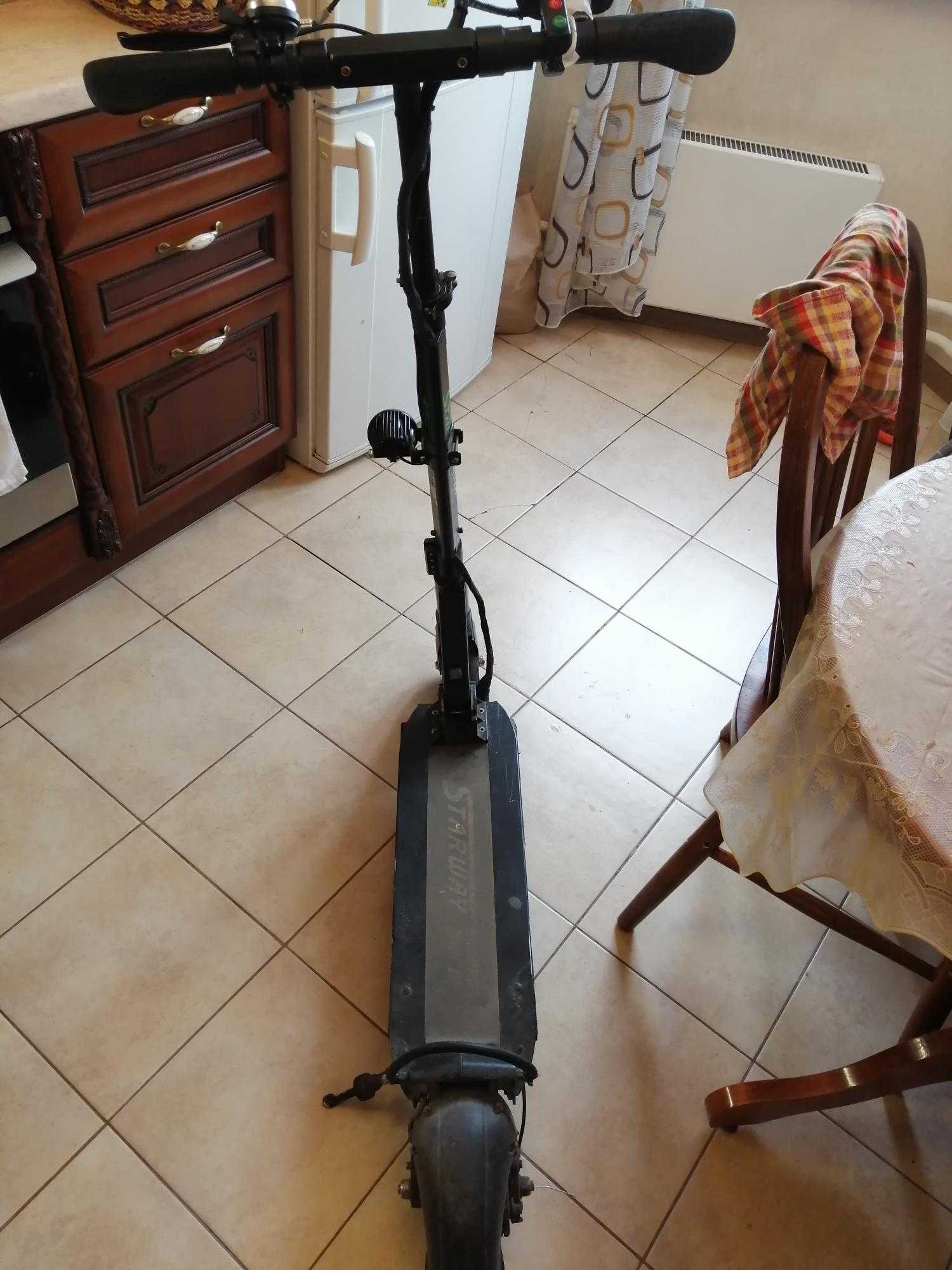

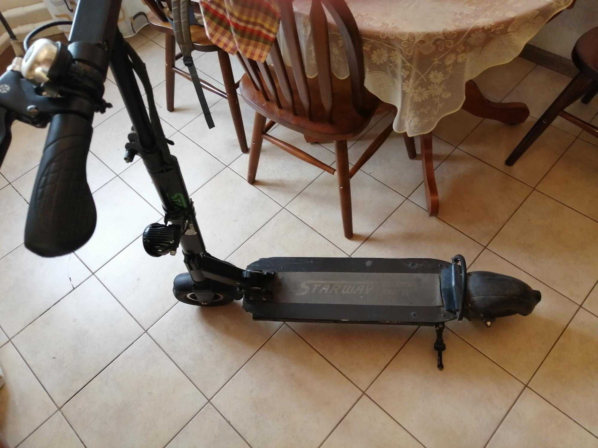

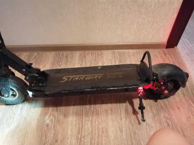

Получил свой Starway Z9 LG 52v 13Ah самокат 4 мая и уже есть что рассказать
Несколько слов магазину о магазине:
1) делал предзаказ за месяц (тут могу поблагодарить за хорошую консультацию и помощь в выборе) так как было сказано что они подорожают (когда закончится партия или они приедут в Москву)
они приехали и есть в наличии и... цена ровно такая же как и по предзаказу (брал с гарантией тк неизвестно чего ждать от китая)
2) самокаты приехали без переднего тормоза и с одинарной "фарой" в крыле.  В ecodrift мне предложили вернуть деньги или подождать еще месяц (и разговора нет о какой-то компенсации, ведь "закупочная стоимость не изменилась". Хотя взять тот же али - если что-то не соответсвует описанию, то можно  вернуть какую-то часть денег... Более того, я уверен, с заводом оно работает так же ведь это китайцы не выполнили заказ по ТЗ (не удивлюсь что все же стоимость была компенсирована или будет, но.. бизнес есть бизнес). Вилка передняя другая. Нет даже посадочных под калипер и под тормозной диск на ободе колеса. Так как уж очень сильно ждал новое транспортное средство - самокат забрал (о чем все же жалею)
Теперь по самокату:
Искал самокат на замену сяокату. Хотелось что-то «быстрее, выше, сильнее» и с подвеской, но при этом не тяжелее 20кг. После консультаций решил что zero9 это то что нужно
- 8.5 пневма
- скорость 40+ (после обзора на MaxSpeed mini5 вообще ожидал что будет ехать 50кмч)
- запас хода в районе 30км если не экономить заряд (заявлен 55км)
- 2 тормоза (должно было быть) (так как мк сзади - нужен отдельный тормоз передний)
- вес в районе 18кг
- весьма удачная конструкция "рамы"
А теперь расскажу как оно на деле:
В целом самокат резвый быстрый но:
- жутко бесит "мертвая зона" курка (где-то порядка 10 -15 градусов) в которой самокат никак не реагирует на газ (не знаю все ли курки такие или я дурак...)
- самокат не тормозит. В магазине уверяли что все будет нормально и он не нужен.. Но ведь при торможении заднее колесо разгружается.. Оно блокируется, рисуя покрышкой на асфальте. Что вполне ожидаемо (в сяокате передний тормоз спасал на ура). А если учесть что он едет 40-45 - передний тормоз очень нужен. Продавец сказал что на мотоцикле почти никогда не пользуется передним тормозом.. Однако вот спросил друзей - передний тормоз используют при интенсивном торможении.. Одним словом - продавец
- скорость... Скорость по курку показывается достаточно точно. Так вот по курку я разогнался до 50км/ч но с горки (с хорошей такой горки). По ровной дороге он едет около 40-45 (мой вес в районе 70кг). Не то что бы это мало... Обидно что у более дешевого MaxSpeed mini5 максимальная скорость выше. И есть передний тормоз, да. И он дешевле (пускай и на неизвестном аккумуляторе)
- подвеска.. Сложно что либо сказать так как надо сравнивать. Стало меньше трясти на всяких мелких неровностях (сяокат был на 10")
- Эргономика.. Одной рукой самокат за руль уже тяжело носить (по сравнениею с сяокатом). Мк сзади - самокат перевешивает назад (что ожидаемо). Руль не проходит в обычные турникеты в метро (хорошо что почти везде есть турникеты для багажа). Складывается самокат хорошо, ручки на закручивающихся хомутах но...
- Ручки. По ощущению - какое-то недопонимание как должен работать хомут. Ты его закручиваешь - он сильнее и сильнее сжимает ручку по мере закручивания, но по факту (может это конкретно у меня проблема такая, или просто я что-то делаю не так) он крутится легко и затягивает только в самом конце. Более того - во время езды эти "гайки" откручиваются и появляется люфт
- запас хода.. Тут сложно что-то сказать так как я не привык еще к определению остатка заряда по вольтам (а по шкале заряда - она проседает при движении... тот еще индикатор). В воскресенье катался по Измайлово и проехал в районе 20км. Ездил я "тапку в пол" где позволяла дорога, ездил и в горку, и под горку, и по "пересеченной" местности.. Наверное, проехал бы еще 10км (если ездить на 2 "скорости" то уверен хватить должно на долго).
- приехал на работу с грязной спиной... Придется вешать брызговик на крыло
- фара никакая.. Та, что должна была быть, двойная, может была бы и лучше - не знаю, но та что стоит - бесполезная совсем.
Что по сборке:
Самокат собран добротно. Но.. не смотря на то что он на гарантии и разбирать его (наверное) нельзя - пришлось разобрать деку. Причина - услышал что что-то катается внутри (везти в сервис на другой конец Москвы на 2 день после покупки - ага, конечно). Разбирается самокат легко (с деки пришлось отклеить все 3 полосы шкурки). Под верхним листом - резиновая прокладка по всему периметру самоката, что должно благоприятно сказаться на его влагозащищенности (влагозащиты в стоке не заявлено а ecodrift мне заломили 6-7к а самому делать нельзя). Акумулятор написано LG (это была вторая причина из-за чего хотел разобрать - убедиться что хотя бы на бумажке написано будет LG). Но что самое интересное - контроллер на 20А а в MaxSpeed mini5 на 23A. Получается что максимальная мощность Z9 - 20*52 = 1040w а у mini5 23*48 = 1104w... (если я правильно считаю) И вот она возможная причина "потолка" в 45км/ч. Повторюсь - мой вес в районе 70кг. Подложил батарейке уплотнителя так как есть зазор где-то пол сантиметра и не хочется что бы она "елозила" внутри деки при старте и торможении. Ну а то, из-за чего я разобрал самокат -

Цитата: s1mptom от 06 Май 2019 в 12:24контроллер на 20А а в MaxSpeed mini5 на 23A.
Теперь понятно, почему версия на 52В слабее, чем на 48В
