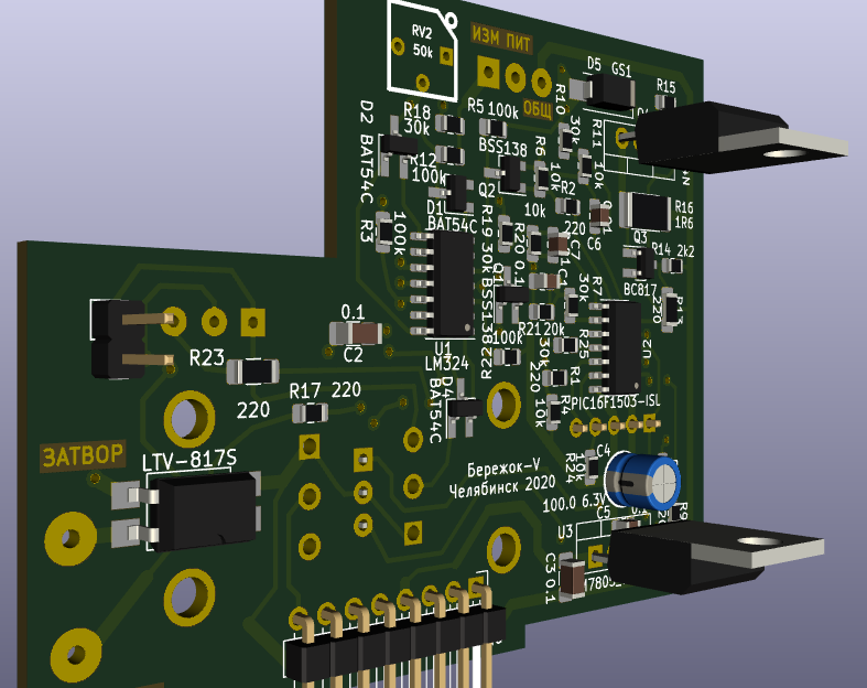

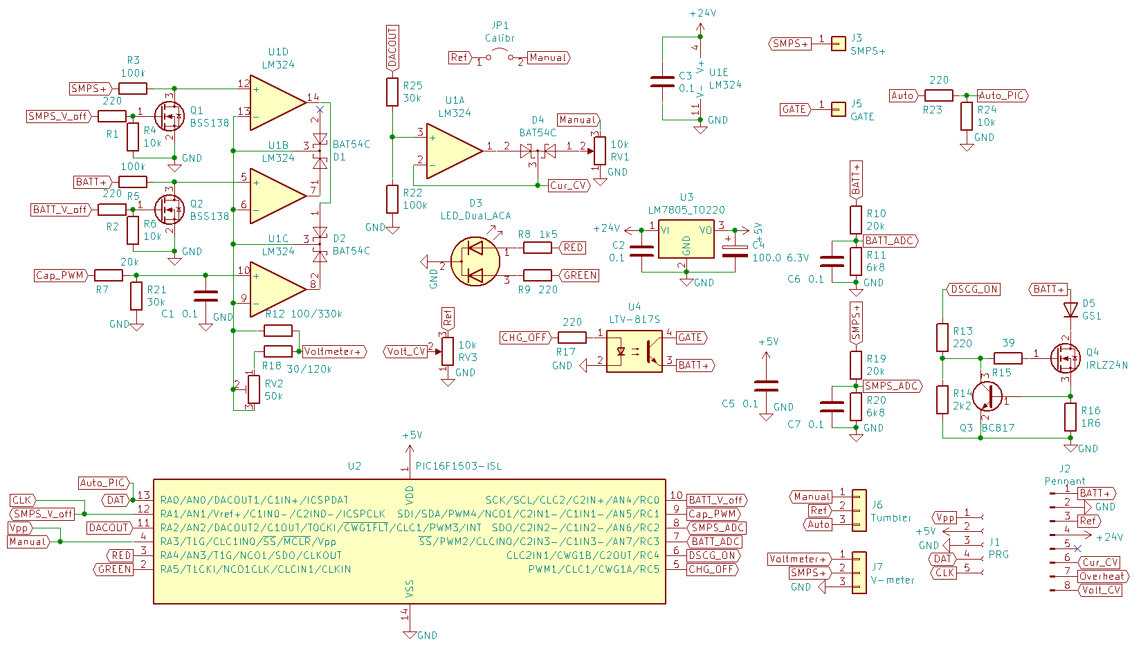

Схема спецплаты для Вымпелов 30  и 32.
На трёх ОУ слева выполнен переключатель входов вольтметра. Тот ОУ, на неинвертирующем входе которого будет самое высокое напряжение, будет работать повторителем, остальные 2 компараторами. Такая же схема у переключателя напряжений управления током на U1A. Разрядный субмодуль справа устроен обычным образом.

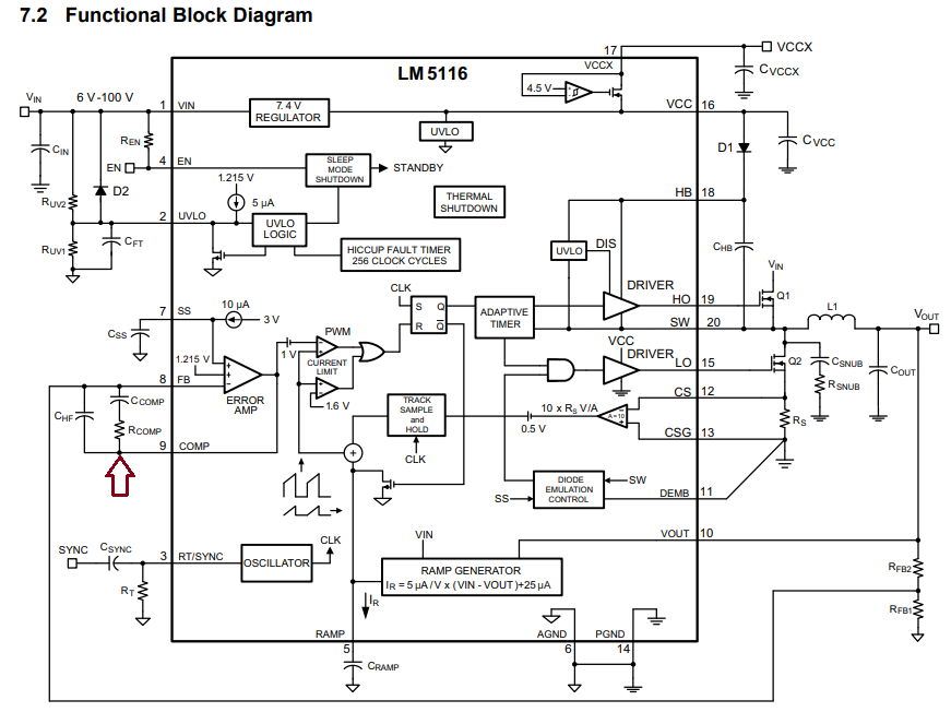

Доброго дня! Паяка, плата Бережка может работать с dc-dc преобразователем 20А 300Вт на LM5116?
Паяка
[user]Jeka-med[/user], да. Полярность у усилителя ошибки LM5116 обратная, потому выход платы управления "Катод оптрона" паяем к выводу компонента, соединённому с ногой 9 LM5116.
