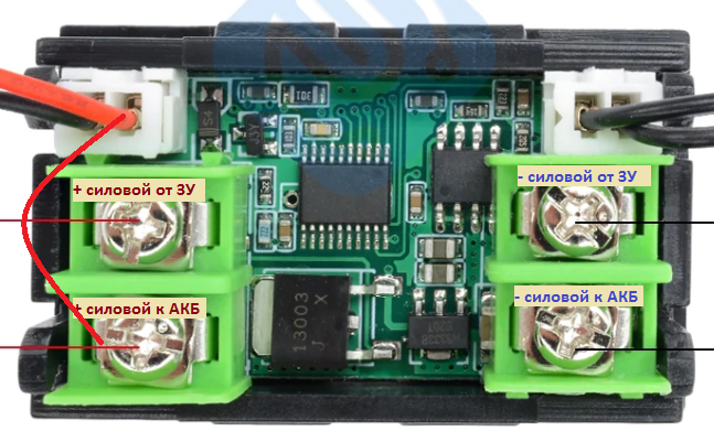

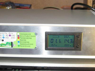

WLS-PVA050 подключается следующим образом: чёрный на минусовой измерительный, жёлтый и красный на плюсовой измерительный, кольцо магнитного датчика на любой из зарядных проводов, стрелкой по направлению зарядного тока, т.е. от плюса к минусу ЗУ.
А показометр со встроенным шунтом, видимо, так. Пока не довелось проверить. Один идёт с Али.
Предполагаю, что при высоком входном напряжении показометр просто разрывает цепь питания с измерительных клемм, чтобы тепловыделение на линейном стабилизаторе не превысило норму. В таком случае, для 12В АКБ к разъёму внешнего питания не нужно подключать ничего.
Благодаря 4-проводному подключению АКБ, Бережку не мешают шунты дополнительных измерительных приборов. А питать показометры надо от АКБ, т.к. у Бережка ключ в минусовой шине.
