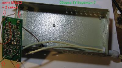

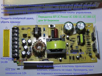

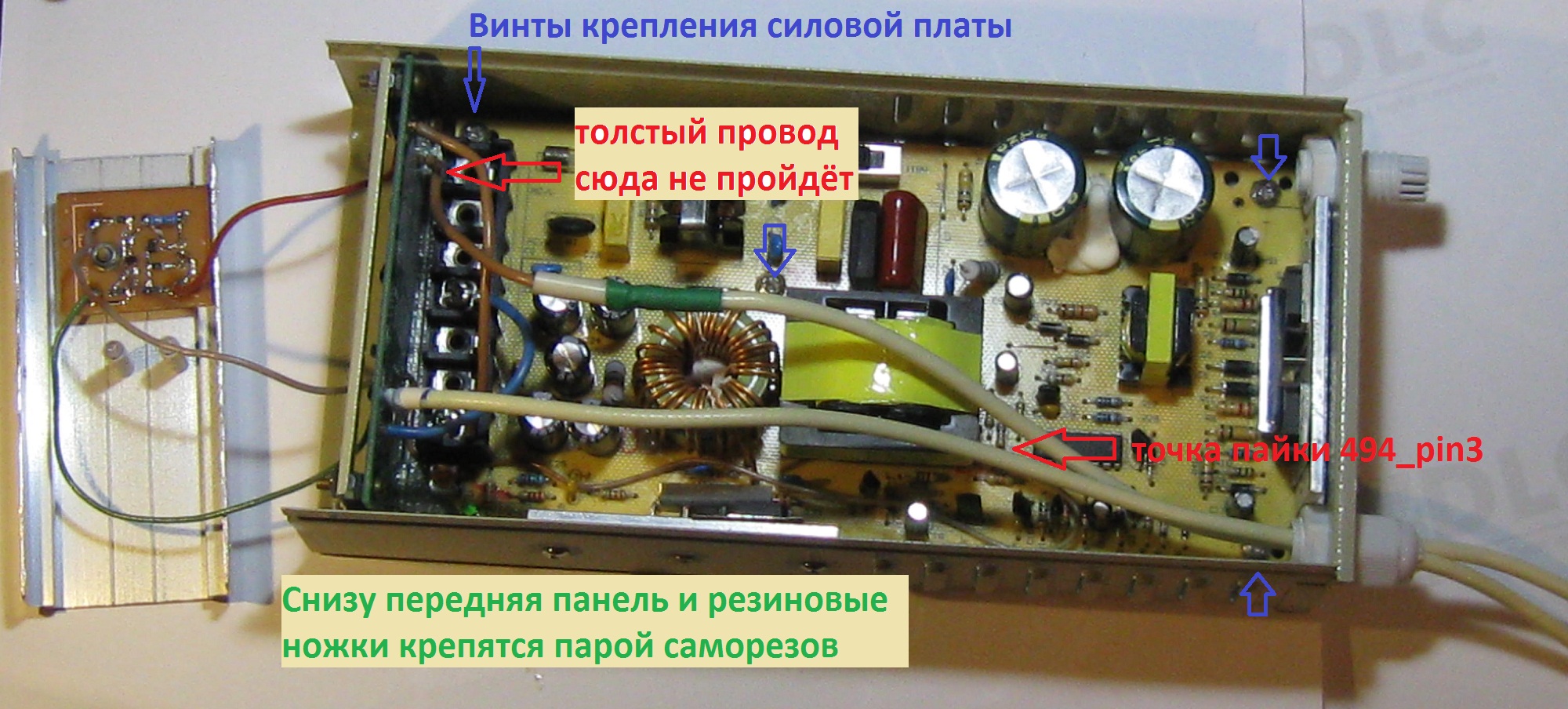

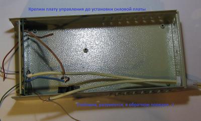

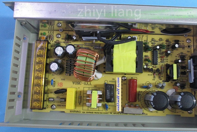

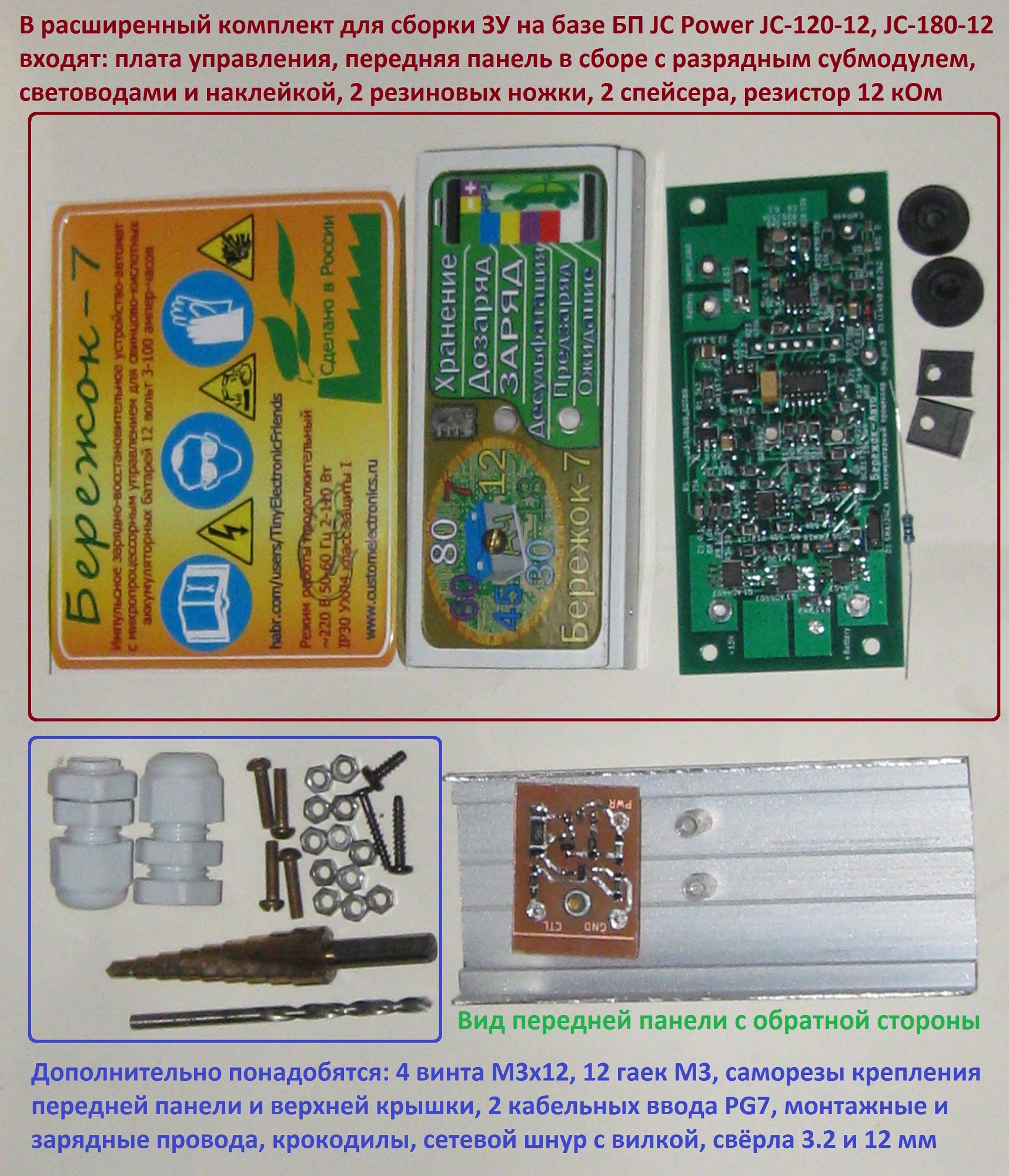

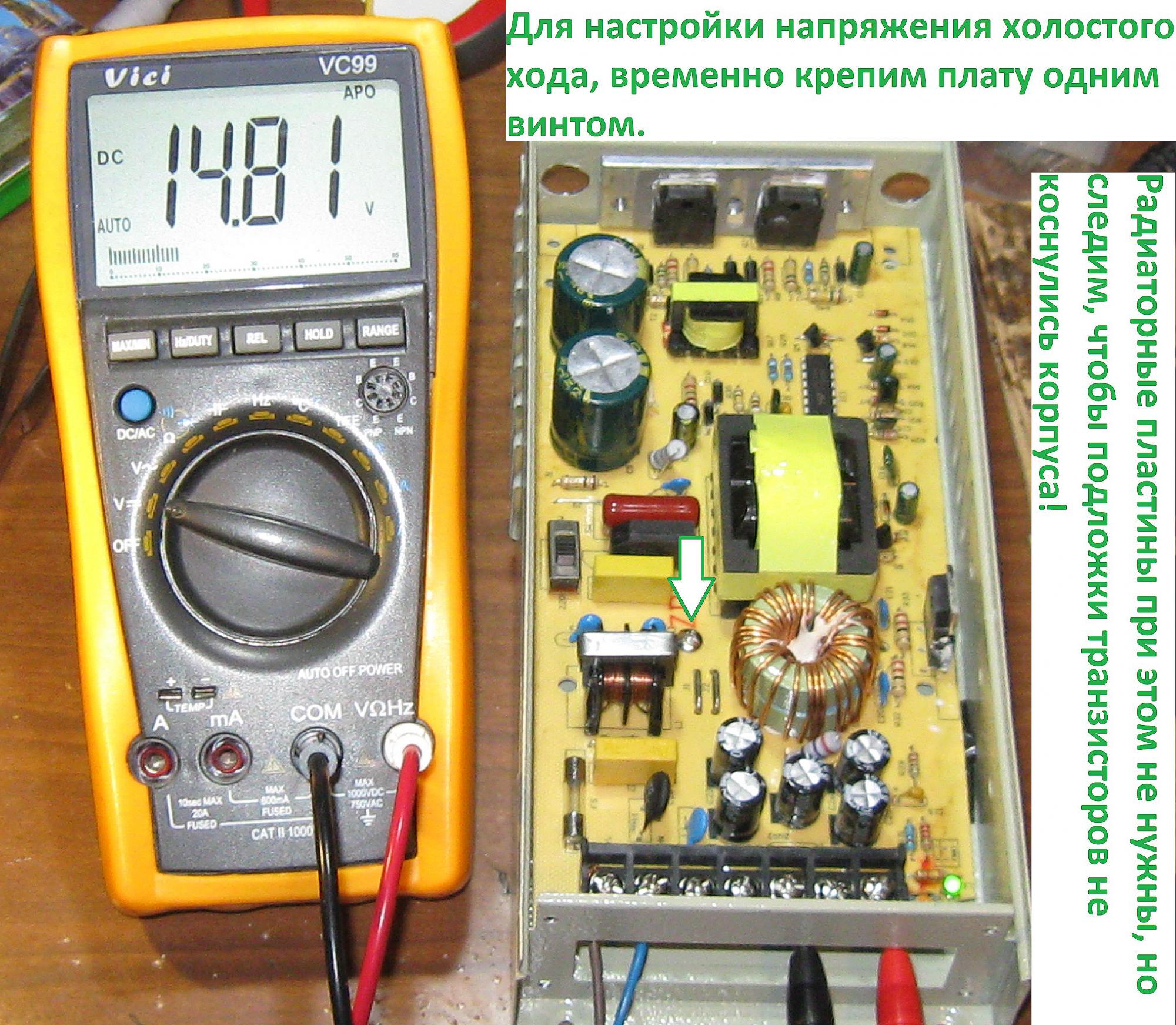

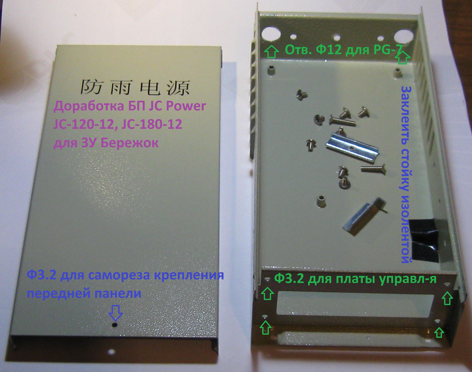

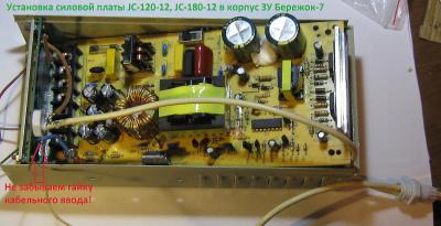

Сборка ЗУ на базе БП JC Power JC-120-12, JC-180-12
Сдвигаем крышку корпуса назад. Поддев ушко плоской отвёрткой, снимаем и убираем крышку клеммной колодки. Она не понадобится в ЗУ, зато пригодится в качестве скребка для удаления компаунда вокруг шляпок винтов снаружи корпуса после их отворачивания. Компаунд мягкий, удаляется очень легко. Ослабляем клеммные винты, они закручены туго. Отворачиваем 2 длинных винта прижимов силовых ключей, затем 4 винта крепления радиаторных пластин, затем 4 винта крепления платы к стойкам корпуса. Теперь можно вынимать плату.

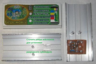

Отверстия под кабельные вводы PG7 лучше всего сверлить ступенчатым (конусным) сверлом. Оно специально предназначено для листового металла. Само сверло массивное и заметно не греется, но стружка обжигающе горяча, имейте в виду. Радиаторные пластины попадаются разной длины. Иногда пластина мешает поставить одну из гаек кабельного ввода. Тогда можно поменять пластины местами, или подточить напильником край пластины, или саму гайку, если это не нарушит её прочности. Удаляем заусенцы после сверления и контролируем отсутствие стружки в корпусе.

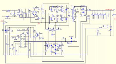

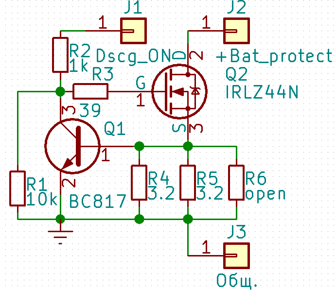

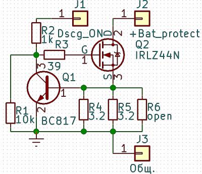

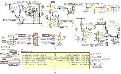

Схемы электрические принципиальные

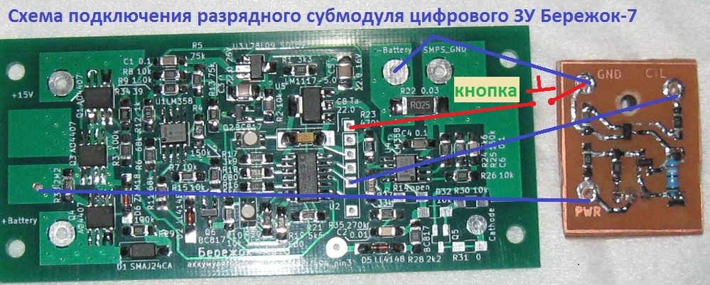

Схема подключения кнопки трёхпрограммной версии

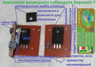

Обратите внимание: есть несколько вариантов платы разрядного субмодуля. Расположение выводов на них различается. Ориентируйтесь по надписям: GND - на минус АКБ, PWR - на отверстие в радиаторном полигоне слева (выход защиты от переполюсовки), CTL - на пятый сверху контакт сервисного разъёма. Кнопка включается между первым сверху контактом этого разъёма и минусом АКБ (он же GND субмодуля).
Кнопка будет работать только с трёхпрограммной версией платы управления! Прежние версии на неё просто не реагируют. За бесплатным обновлением обращайтесь ко мне в ЛС.

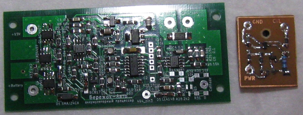

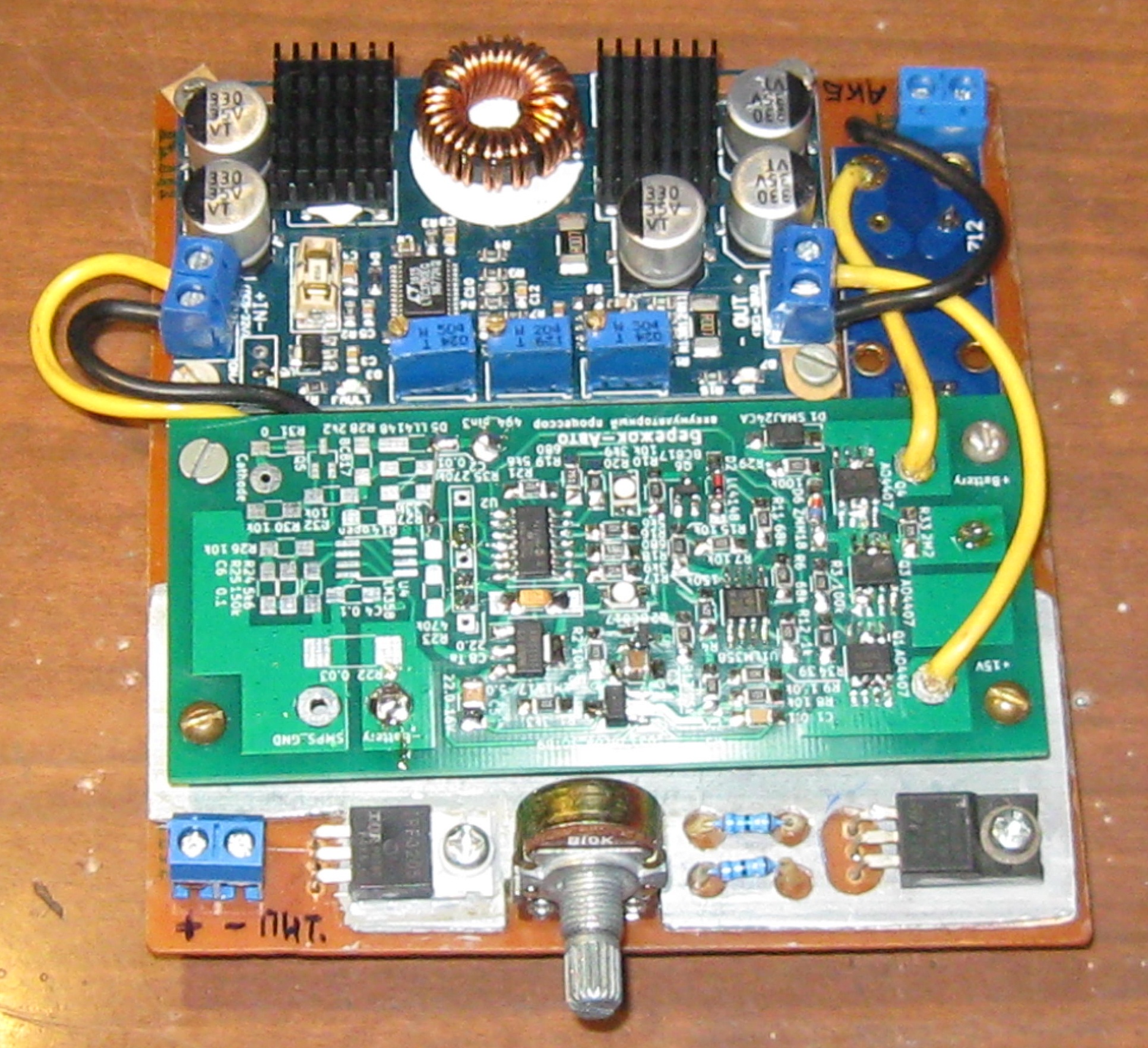

Итак, перепаял я "Бережок", теперь у меня есть "Бережок-7". Чтобы снять плату управления, пришлось разбирать весь "Бережок", вытаскивать шнур питания, откручивать и вытаскивать радиаторы, снимать плату силового блока (та ещё раскоряка, т.к. провод на плюсовую клемму с точки зрения монтажа/демонтажа платы управления идёт очень неудобно).
Но, в общем, я его победил, спаял и собрал. Разрядный субмодуль на морду прикрутил, включил - всё работает. Подключил немного разряженный АКБ 9Ач AGM, и появились кое-какие опасения:
1. Морда не нагревается. Совсем. Такое впечатление, что разрядный субмодуль не работает. Возможно, что-то не так спаял. Завтра открою морду и померяю напряжения на транзисторе.
2. Верхний светодиод не горит (АКБ меньше 7Ач). Либо это новый алгоритм определения ёмкости АКБ, который посчитал мою АКБ совсем плохой, либо что-то не то. "Бережок-Авто" на этой АКБ показывал через пару секунд красный (7Ач), через несколько минут - жёлтый (12Ач).
Паяка
Цитата: Кобольд от 25 Март 2019 в 23:18(та ещё раскоряка, т.к. провод на плюсовую клемму с точки зрения монтажа/демонтажа платы управления идёт очень неудобно
В следующей версии платы управления это будет улучшено. Базовая линейка ЗУ с двумя RGB-светодиодами закрываться не будет, даже когда появятся приборы с экранами.
Разрядный субмодуль работает не постоянно, соответственно морда греется не всегда.
Алгоритм определения ёмкости новый, более адекватный.

После передёргивания клемм (пытался мультиметром измерить ток, но не получилось) через некоторое время заметил, что верхний диод загорелся жёлтым (12Ач). Морда по прежнему без каких-либо следов тепла (всё-таки завтра на всякий случай прозвоню подключение субмодуля). Однако, что я заметил - паузы в заряде стали намного короче. Ну очень намного, во много раз.

[user]Кобольд[/user], у новых плат будут более точные ОУ, шунты меньшего сопротивления и два 40-вольтовых ключа вместо трёх 30-вольтовых. Соответственно, всё это будет (ещё) меньше греться и сможет управлять бо́льшими токами. Возможно, внесу некоторые изменения в схемотехнику для повышения удобства подключения к разным преобразователям, (смещённый усилитель вместо усилителя ошибки и TL431 вместо инвертора с ОК в задатчике тока). В остальном обновлённая платформа останется той же. Плата получит название Бережок-14, хотя одноимённое ЗУ уже скоро испытаю на существующей плате Бережок-Авто.
Что касается платформы с экраном, всё больше склоняюсь к использованию более мощной силовой части в более просторном корпусе с вентилятором, от тех же JC Power. Максимальный ток заряда 12В АКБ будет равен разрядности процессора, и получится Бережок-32. Для 24В АКБ ток будет, разумеется, вдвое меньше.
Ко всему прочему, на плате есть прекрасное место для субмодуля дежурного питания, как раз после сетевого выпрямителя, где он и должен быть.
