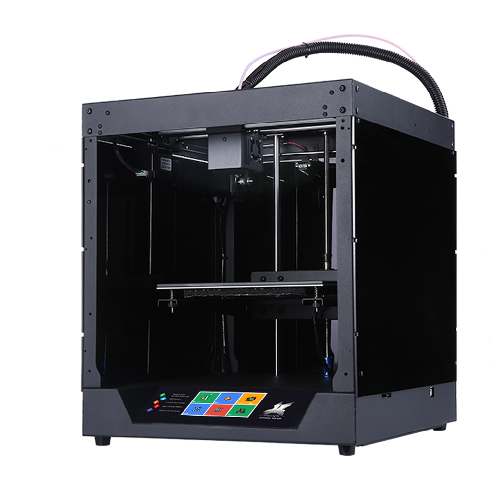

Уважаемые 3Д-печатники и те, кто в курсе дела! Что скажете насчёт Flyingbear Ghost 4?
Прихожу к выводу, что 3Д-принтеры, (как и, например, музыкальные, и другие инструменты), делятся на 3 типа.
  • Приборы начального уровня для первого знакомства и увлекательного познания всех тонкостей, в ходе которого в будут заменены все компоненты, т.е. получится каша из топора. Нужны начинающим 3Д-печатникам и тем, кому редко и мало бывает нужно напечатать что-то простое.
  • Скромные приборы для решения конкретных задач, дороже чем п.1, зато можно собрать, откалибровать и печатать, не отвлекаясь.
  • Дорогие продвинутые, нужные занимающимся именно 3Д-печатью, либо очень успешным деятелям и предприятиям в качестве одного из инструментов.
П.1 означал бы отвлечься от совершенствования ЗУ, что ни меня, ни кого либо не порадует. У меня много кошек, их отношение к издающим странные звуки предметам, движущимся наподобие живых существ, известно. Потому однозначно нужен закрытый принтер. Таковых из п.2 знаю 2:  Flyingbear Ghost 4 и Sapphire Pro. По характеристикам мне больше нравится первый. И нужна возможность печатать ABS.

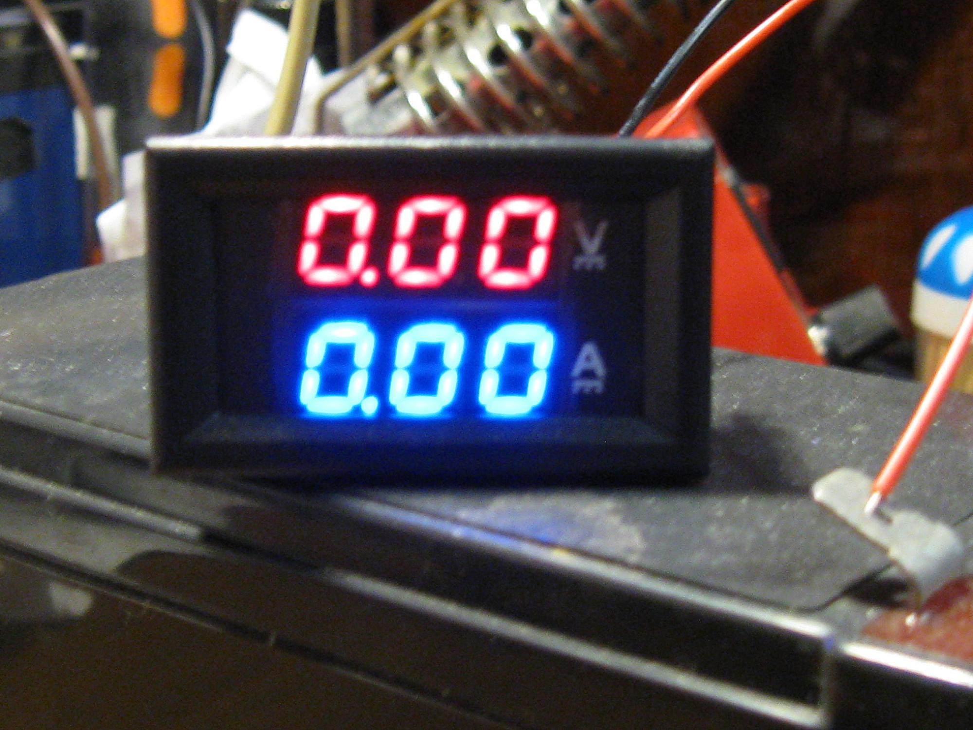

Редкие правильные 3-разрядные вольтамперметры водятся на Али здесь. Правильность заключается в том, что до 9.99В показывают 2 знака после запятой, а не просто 0.1-9.9. На плате имеются 2 подстроечных резистора для настройки амперметра и вольтметра.
Прибор 5-проводной, на фото просто запитан, измерительная колодка не подключена. Синее свечение амперметра на фото не очень красиво, в действительности приятное. Судя по отзывам, некоторым не нравятся некоторые синие 7-сегментные индикаторы, но думаю, речь не об этом показометре.
Напоминаю, что без модификаций такие приборы со встроенным шунтом плохо работают при токе 10А: врут, перегреваются, могут сгореть дорожки. Показометр куплен для изучения, на предмет встраивания в ЗУ и БП с использованием внешних шунтов.
Безтрек идёт долго, а с треком дорого, потому склоняюсь к 4-разрядным приборам такого же форм-фактора. Когда дойдут, опишу опыт и впечатления.

denkisan
  Я раньше практиковал использование соединительных проводов в качестве шунтов,  двухметровый провод 1,5 мм2  даёт падение, которое можно использовать для индикаторной головки в 1 ма. или подавать на вход цифрового измерителя, выпаяв на плате проволочный шунт. Тем более пустить параллельно силовому проводу ещё и измерительный не проблема. Кстати хочу такой 4 битный А/V  метр использовать для нагрузочной вилки на базе останков 600 амперной вилки Lewanda  На проводе от крокодила до нагрузки из константановой ленты получается приличное падение, поболее чем 75 мв, а многооборотным потенциометром по клещам не составит труда откалибровать показометр на 1 килоампер.   Такие 4 битные показометры поставил и на ещё  на совейский ИПС.
А при использовании провода в качестве шунта его длина обеспечивает хорошее охлаждение  и не нужен лишний элемент вносящий хоть и малые, но всё же потери.
Паяка
[user]denkisan[/user], к сожалению, у меди большой температурный коэффициент сопротивления. Если его учесть, идея хороша. Но тогда надо учесть и температурный диапазон применения прибора. И ещё, на длинный провод значительные наводки.
GT TF1 60V 20Ah Chilwee DZF
denkisan
  Метрологически  замечания справедливы, но в реальных ЗУ стрелочные амперметры врут так, что  5% отклонения от изменения температуры провода на 13-15 градусов можно считать вообще прецизионными. А измерять ток, точнее выводить на индикацию в импульсном режиме тоже не информативно, даже на клещах с 3-8 измерениями в секунду сложно уловить величину в момент когда ток значительно меняет величину  - тут только осциллографическое отображение сигнала наиболее наглядно, а с помехами можно бороться поставив после потенциометра конденсатор на 10-100 мкф.    Я вообще не заморачиваюсь на прецизионную точность, +_ 5-10% вполне достаточно для понимания что происходит. В любом случае это не измерительный прибор, а чисто показометр.  Даже если на один провод одеть 3 клещей сложно сказать на которых из них более точное показание.
  Другое дело когда при измерении ёмкости,  которая отображается до 2 знаков после запятой,  тогда калибровка важна у амперметра, поскольку точность часов с кварцевой синхронизацией не вызывает сомнений до 3-5 знаков после запятой. А  измерение тока с точностью даже 0,5-1% уже довольно дорогое удовольствие.

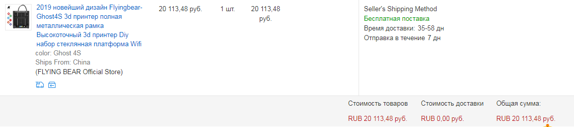

Решение принято и осуществлено. Дорогие друзья, огромное спасибо каждому, кто помог в этом!  :wow:

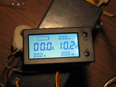

А это просто показометр, который буду изучать, зато он уже пришёл.  :-)
