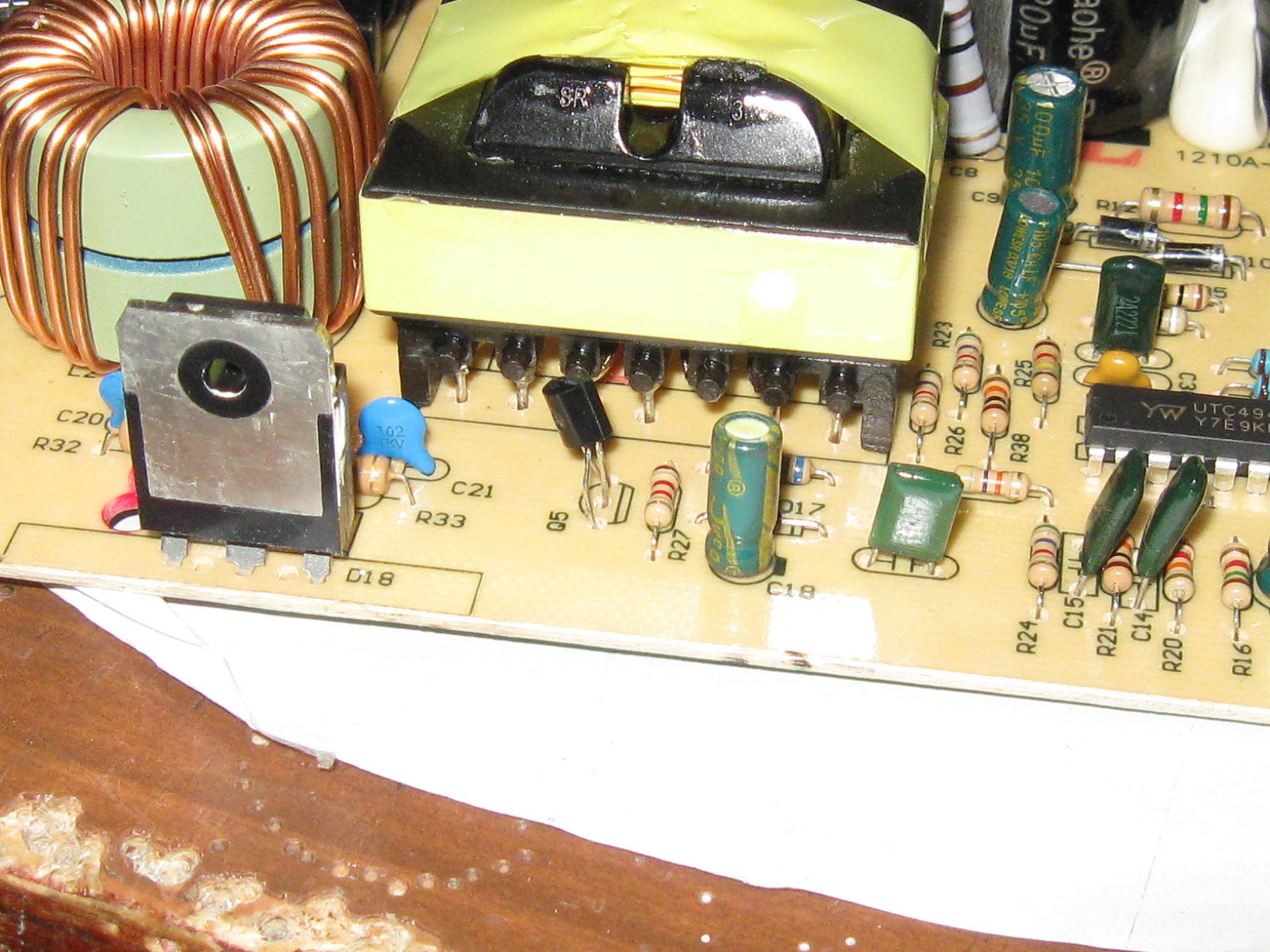

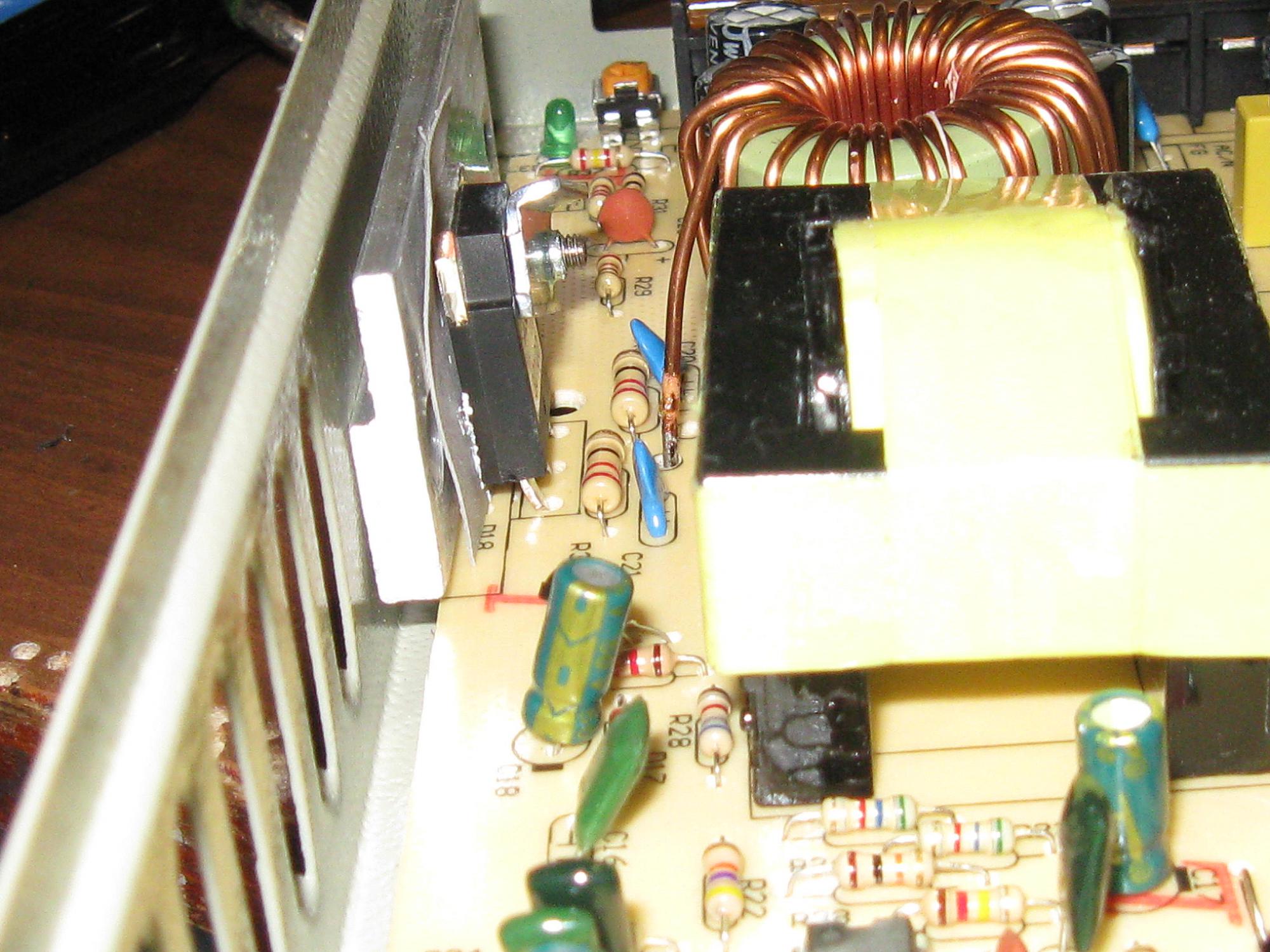

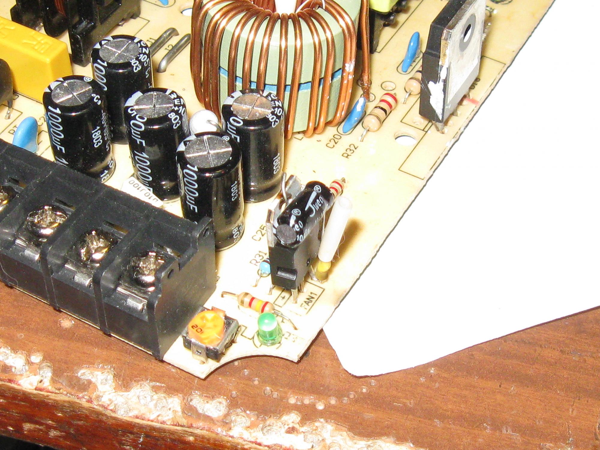

Внимание самостоятельно собирающих Бережок-14!
В одной из партий БП JC-180-12 сдвоенный диод - самый горячий компонент - впаян в неверное посадочное место. Он должен быть установлен в отверстия ближе к краю платы, вместо этого установлен ближе к середине. В результате, диод стоит косо, не прижимается к радиаторной пластине, надрезает изоляционную прокладку.
Неправильно установленный выпрямитель в бракованных партиях, что можно и необходимо исправить.
Так он стоит в правильных экземплярах
Заодно на фото показана установка стабилизатора питания вентилятора, если пожелаете его установить в корпус JC-180-12.
А здесь выпрямитель установлен верно, зато перепутаны ножки у транзистора защиты от КЗ.
За китайскими коллегами нужен глаз да глаз. Про встречающиеся иногда непропаи и мусор в виде шариков припоя молчу, это в покупных устройствах сплошь и рядом.
Если это не исправить, перепаяв диод на место и удостоверившись в целости прокладки, диод неминуемо сгорит в основном заряде за несколько секунд или минуту. Напоминаю, что использую термопасту GD900.
Далее надо удостовериться, что плата встаёт на стойки и позволяет затянуть крепёжные винты. Если нет, помогает расширение надфилем отверстия под крепёжный винт в углу у клеммной колодки.

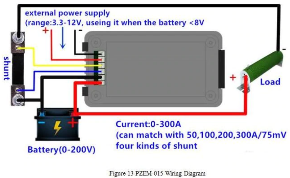

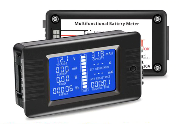

Интересный показометр. Подключение и к шунту, и к АКБ вроде бы кельвиновское. Но надо думать, как его подключать и запитывать.

denkisan

[user]denkisan[/user], удивительное устройство. Громоздкость позволит встроить его только в Б-40, из числа сегодняшних серийных Бережков. По подключению шунта придётся думать. Когда будет время и возможность, можно изучить. На ближайшее время уже идёт и запланировано изучение одного вольтметра, двух вольтамперметров и двух продвинутых показометров, на тему совместного использования с разными Бережками.
