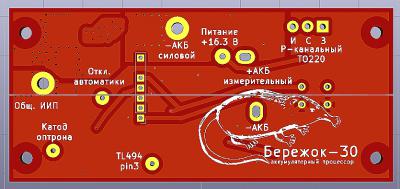

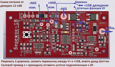

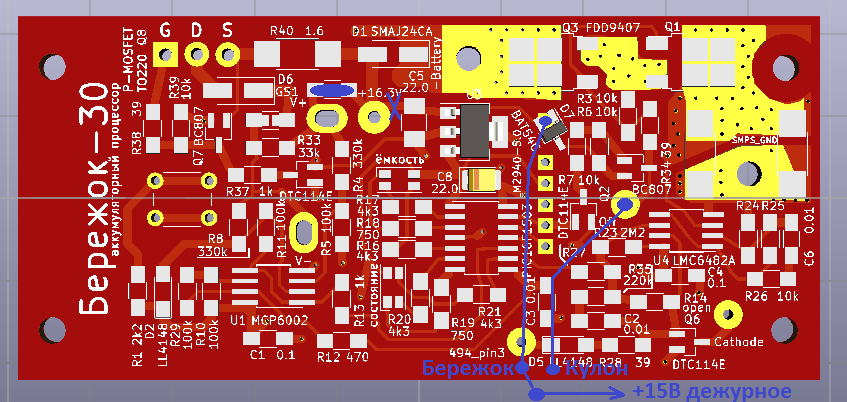

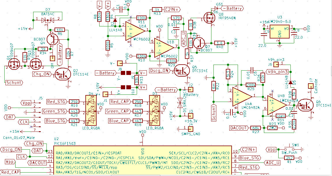

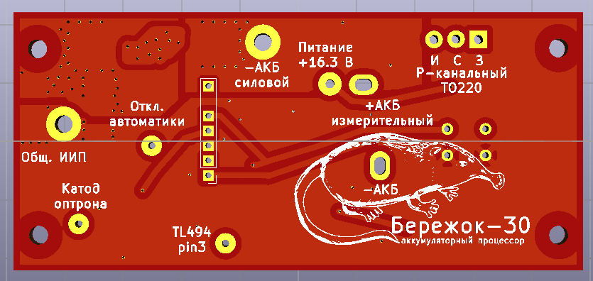

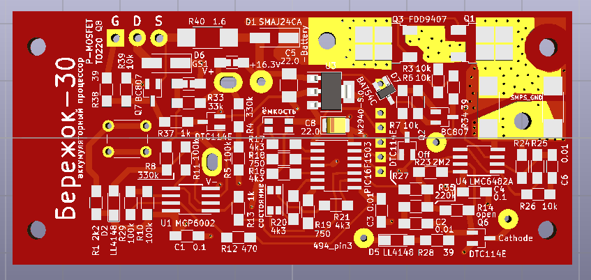

Принципиальная схема и внешний вид второй ревизии красной платы, с маркировкой Бережок-30. Увеличены отверстия под зарядные и измерительные провода. Добавлены посадочное место под второй шунт, отверстие под провод отключения автоматики, диод Шоттки в питании драйвера выходных ключей. Сделаны окна в маске для лужения силовых полигонов с лицевой стороны. Стабилизатор питания управляющей схемы заменён на более надёжный.

rixnet
#191
Ув. [user]Паяка[/user], пожалуйста укажите на печатной плате точки, как Вы указали сдесь
Точка +16,3В - это дежурка? На принципиальной схеме везде +15В.
Точка Откл. автоматики - это работа штатного ЗУ - Бережок? Как отключать?
Паяка
GT TF1 60V 20Ah Chilwee DZF
rixnet
Паяка
Ув. [user]rixnet[/user], новая ревизия как раз сделана с учётом удобства встраивания в отечественные ЗУ. Для питания от дежурки всё равно приходится резать дорожку на плате управления, но это мелочь. Главное, что для каждого провода есть монтажное отверстие, не нужно паять к компонентам, как было раньше.
Добавлено 31 Окт 2019 в 23:20
Цитата: rixnet от 31 Окт. 2019 в 22:32Точка +16,3В - это дежурка?
Это питание платы управления. В серийных Бережках на БП JC Power оно идёт с плюсовой клеммы БП. К плюсовой клемме БП напрямую присоединяется и плюсовой зарядный провод к АКБ.
Цитата: rixnet от 31 Окт. 2019 в 22:32На принципиальной схеме везде +15В.
Это обозначение унаследовано от старых версий. В KiCAD по умолчанию есть символ +15V, +16.3 нет, можно его сделать.
Добавлено 31 Окт. 2019 в 23:22
Цитата: rixnet от 31 Окт. 2019 в 22:32Точка Откл. автоматики - это работа штатного ЗУ - Бережок? Как отключать?
При подаче 12-17 вольт на эту точку, принудительно открываются выходные ключи на плате управления Бережка. При этом тумблер отключает питание остальной схемы управления Бережка, благодаря чему, ОС с Бережка на силовую часть отключается, работают только штатные ОС ЗУ.
