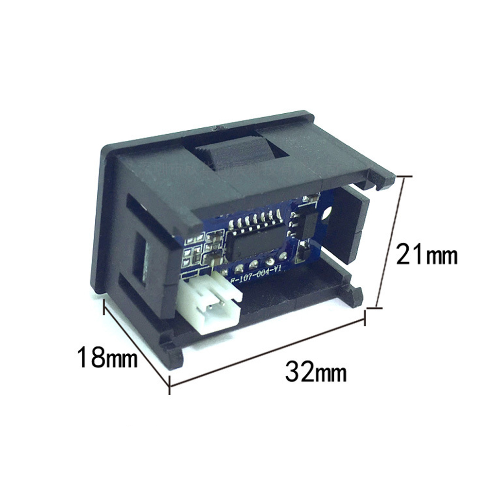

Поступил в работу ещё один аппаратик.
К нему заказан встраиваемый вольтметр.
Это не обычный 0.56" вольтметр, который не вошёл бы на панель, а маленький, 0.36 дюйма.
Ссылка на Али. Вольтметры пока не дошли, могу только сказать, что продавец оперативно откликнулся, обработал и отправил заказ.
Прямо как в анекдоте про портрет Владимира Ильича и золотую рамочку, особая ценность таких показометров как раз в рамочке, позволяющей прочно и эстетично установить индикатор в прорезь панели. Пластиковая деталь сложной формы на дороге не валяется, а 3Д-принтер есть не у всех. Например, у меня его пока нет.

Цитата: Паяка от 20 Сен. 2019 в 15:02заказан встраиваемый вольтметр.
Цитата: krufel от 20 Сен. 2019 в 18:42со световольтами, но без коробочки

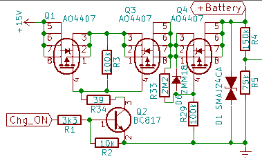

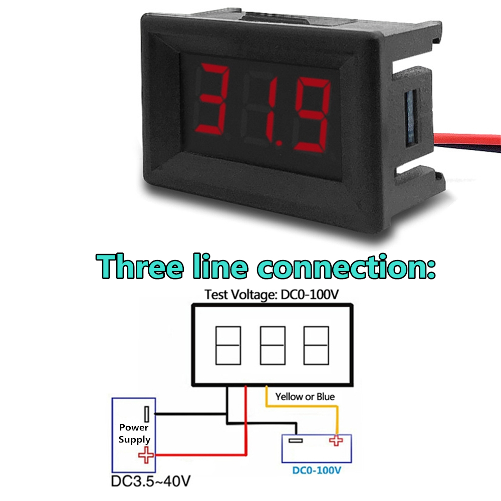

Врезал тоже в переделанный орион325. Без коробочки. https://ru.aliexpress.com/item/32700203817.html?spm=2114.13010708.0.0.3a9933edBNy43Z
При переполюсовке аккумулятора, спалил. Оказалось вольтметр боится неверной полярности. Поставил другой, сразу несколько покупал. Теперь боюсь не спалить следующий.
Паяка
[user]Viktor8[/user], двухпроводному вольтметру на ультрамелкой плате можно сделать защиту от переполюсовки на МОСФЕТе. Падение напряжения на открытом канале будет пренебрежимо мало. Пример узла защиты - фрагмент схемы зелёной платы: Q4, D6, R33, R29. (Сопротивления резисторов можно смело уменьшить в 10 раз). В случае N-канального полевика, схема переворачивается: + и - меняются местами, стабилитрон катодом к затвору.
А трёхпроводной вольтметр можно запитать с защищённого плюса. Это полигон, соединяющий вывод силового дросселя, плюс выходного электролита и сток защитного ключа, который в старых Орионах выполнен на 3 полевиках, в новых на одном с радиатором. Принцип одинаковый. Здесь используется N-канальный ключ в плюсовой шине, благодаря тому, что вольтодобавка для питания затворов берётся с отдельного выпрямителя. Т.к. ток через этот выпрямитель почти равен нулю, напряжение на его выходе не зависит от скважности ШИМ прямохода и равно амплитуде напряжения на вторичной обмотке, определяемой напряжением сети и коэффициентом трансформации.
Подобно штатному функционалу Вымпелов с экранами, вольтметр будет показывать не только напряжение заряда, но и ЭДС АКБ, если ЗУ не включено в электросеть. Только при использовании Вымпела в качестве вольтметра следует иметь в виду довольно сильное искрение крокодилов при подключении к АКБ обесточенного ЗУ.

У мне такой же , не спалился ни разу при переполюсовки. Может быстро переключил, хз? Работат пока... B-)
KUGOO G-BUSTER 2*1.2kWt
Паяка
[user]krufel[/user], встраиваемые вольтметры бывают очень разные даже в одном форм-факторе. В одних стоят защитные диоды, в других вместо них перемычки, либо вообще не предусмотрены.
Для защиты 3-проводного вольтметра нужен просто диод в плюсе питания.

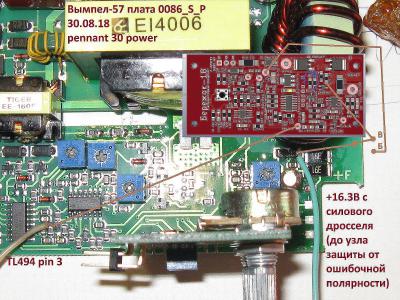

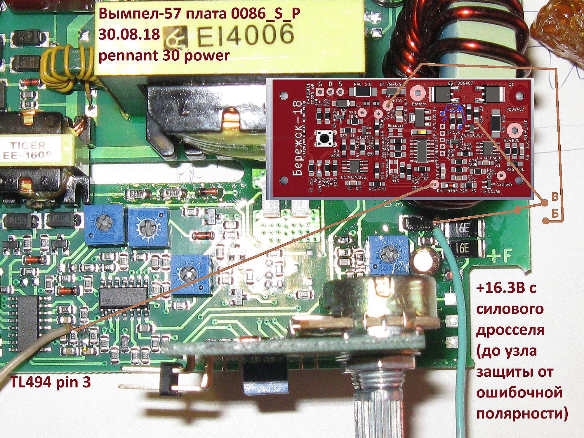

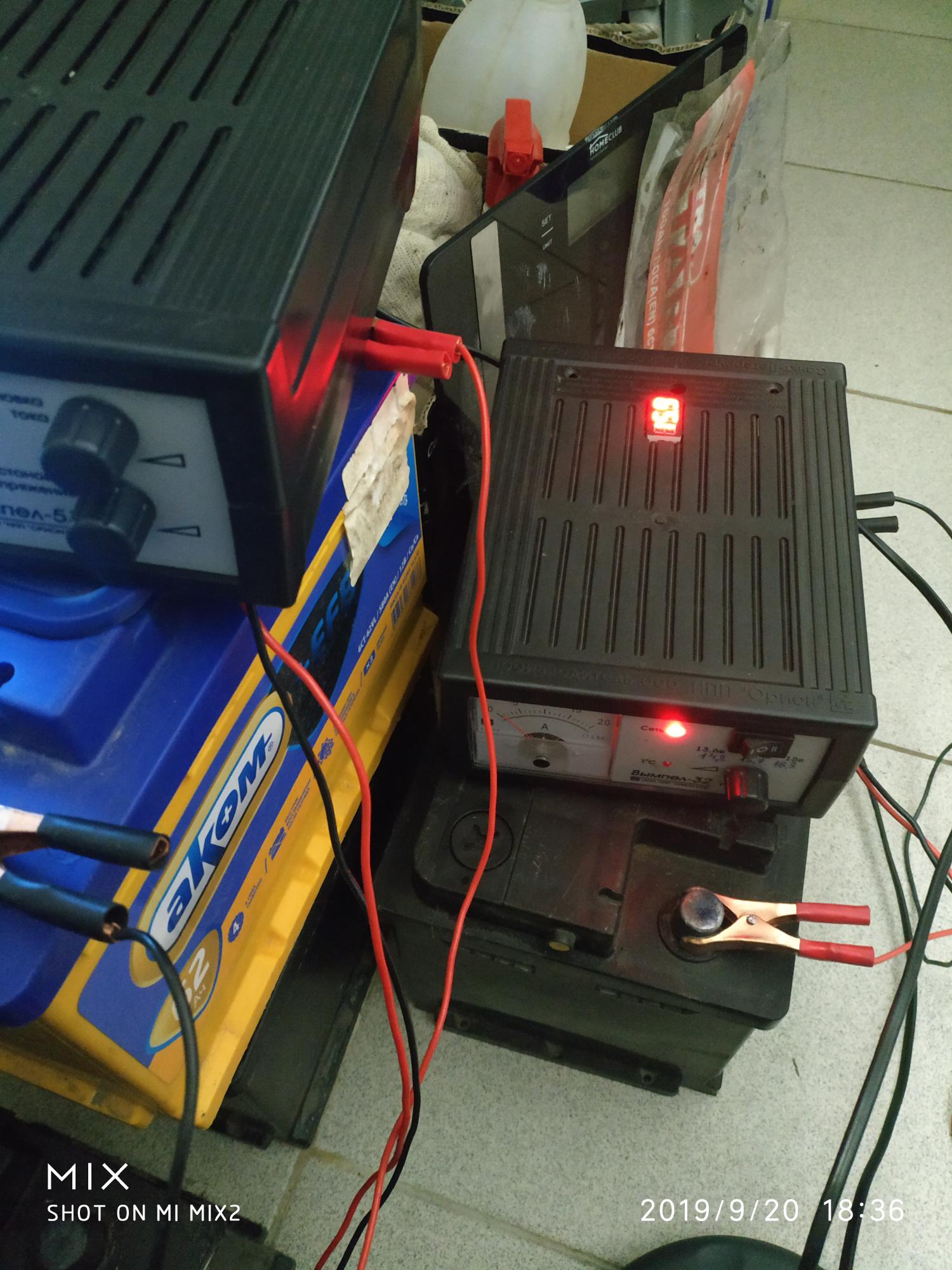

Паяка, седня с утра поместил 57-й снова с платой Б18. Вроде работает, но трабла есть. То верхний  горит сначала зелёный, потом перескочил на белый(77/720 в оригинале и без КЗ, ост.еикость 24ач) и через некоторое время тухнет ваще. Нижний мигат то фиолетовым долго, то жёлтым. Когда жёлтым, иногда видно, что срывается в белый и потом снова жёлтый. Без АКБ 1в, с АКБ -НРЦ АКБ. И так часами. На индикаторе амперы пытаются бегать, то как то не очень долго - тестируют наверное, но срываются...Что может быть?
Паяка
#151
[user]krufel[/user], что-то странное происходит, возможно, с регулировкой тока. Напряжение у вас настроено 16,3В, ток максимальный?
Куда у вас подключен плюс питания Бережка?
Должно быть так. Провод к минусовому крокодилу паять в отверстие -АКБ на плате Бережка, а провод к минусу Вымпела, откуда штатно шёл провод к крокодилу - к ОБЩ. ИИП.
Если используете 4-проводное подключение, убираете припой с обеих перемычек. Если используете 2-проводное,  припаяйте провод от монтажного отверстия V+ до провода к плюсовому крокодилу. В варианте без дежурки, удалите припой с плюсовой перемычки. В варианте с дежуркой и разрезанной дорожкой возле большого керамического конденсатора, оставьте её запаянной. Синим нарисован диод Шоттки, с ним уже разобрались.
Буду думать. Я с Вымпелами всегда использую 4-проводное подключение АКБ, у вас 2-проводное. А плюс питания Бережка куда подключен?
Должно быть так.
Ток Макс и 16,3. Могу и 4-х проводное включить, щаз аыздоровел, найду время. Плюс у дросселя, как по картинкам...
Паяка
[user]krufel[/user], до меня дошло. У вас 2-проводное подключение крокодилов. Получается, тракт напряжения Бережка измеряет напряжение не между проводов, идущих к АКБ, а между проводом к минусовому крокодилу  и плюсовым выходом Вымпела. Ключ защиты Вымпела от переполюсовки вносит ошибку, что и ведёт к глючному поведению ЗУ.
Нужно хотя бы плюсовую перемычку убрать, и припаять провод от V+ к проводу от плюсового крокодила. А лучше сделать 4-проводное подключение.
