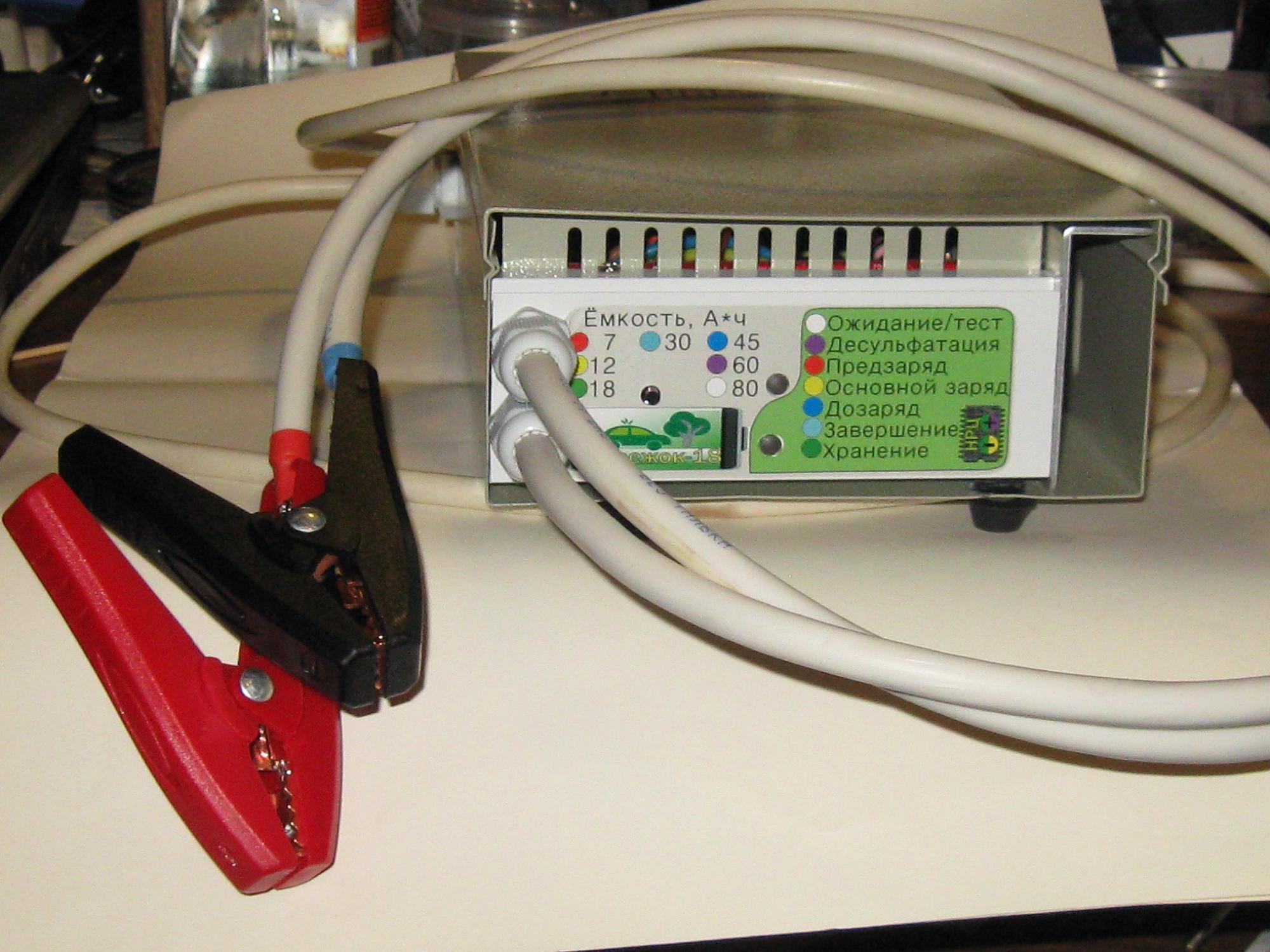

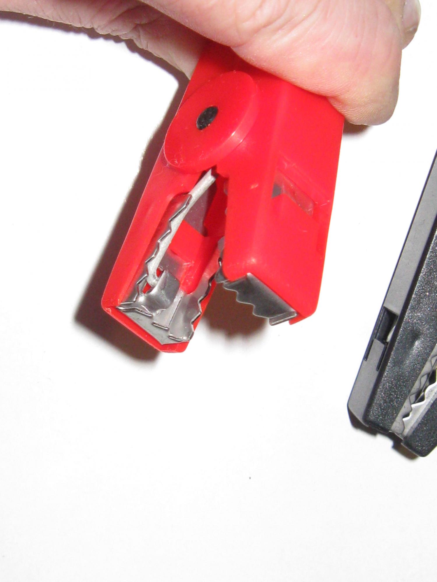

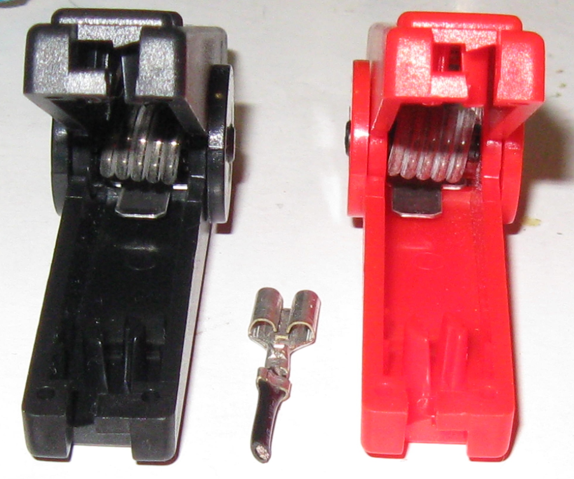

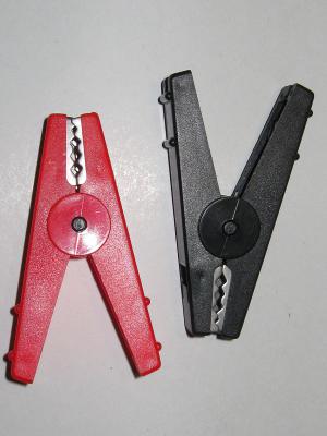

Крокодилы AG250.
На плюсовую клемму надеваются только вертикально. Губки идентичные, электрически соединены пружиной. Ось пластиковая. Конструкция неразборная. Подключение не под пайку, а под фастоны. Места под шурупчики для планки крепления провода есть, но самих планок и шурупчиков не прилагается. К тому же, с планками крокодилы раскрывались бы ещё меньше.
Ссылки в ЧИП и ДИП: чёрный, красный.

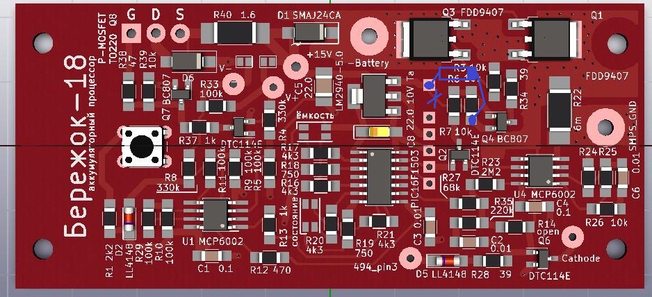

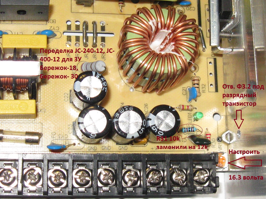

Небольшой патч для тех, кто встраивает красные платы в ЗУ других производителей с переключением функционала тумблером. Чтобы переключение работало адекватно, нужен дополнительный диод Шоттки, см. фото. Без него  в положении тумблера "Бережок отключен" эмиттерный переход Q4 оказывается обратно смещённым, со всем вытекающим, и таки запитывающим плату управления током.
Стабилитрон ZMM18 в платы, предназначенные для модификации заводских ЗУ, впаиваю по умолчанию. Теперь буду впаивать и диод Шоттки. В серийных ЗУ и ЗУ на базе БП без тумблера отключения автоматики, этот диод не нужен, как и стабилитрон.
Напоминаю, что для новой 4-программной версии напряжение холостого хода 16.3 вольта.

[user]krufel[/user], у меня нашлись BAT54C в SOT-23, подходят прекрасно. Но не каждому будет удобно паять такую мелочь, да ещё и к зачищенному и облуженному отрезку дорожки. Можно взять любой диод Шоттки, в т.ч. с проволочными выводами, допускающий в импульсе ток 0.5А и обратное напряжение 20В. (Можно больше). Например, 1N5817, 1N5818, 1N5819. Паять так, как на картинке. Кольцом обозначен катод диода, в сторону которого смотрит стрелка, (поясняю для не электронщиков).

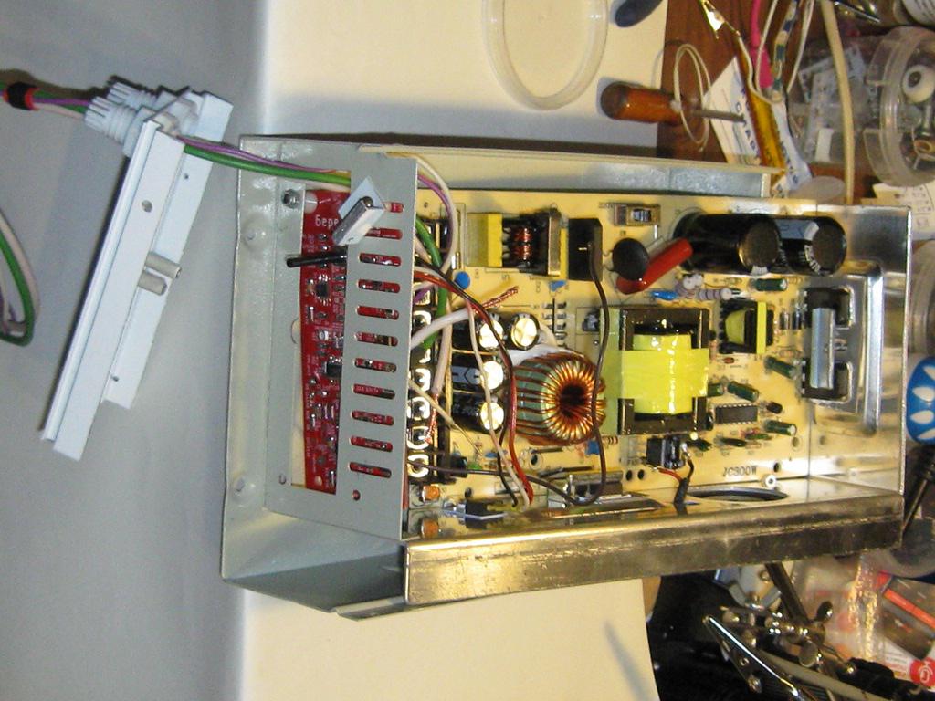

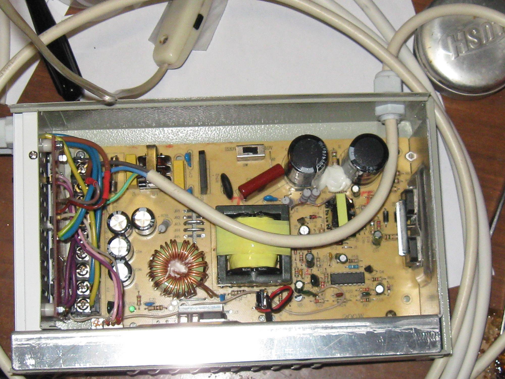

Сборка серийного Бережка-18.
Разъединять радиатор и силовую плату не нужно: они вынимаются из корпуса БП единым узлом.
В следующий раз буду сначала устанавливать плату управления, затем силовую. Так будет удобнее и быстрее.
UPD от 21.09: на фото ключевой шаг оптимальной последовательности сборки. Не забываем уголок крепления передней панели!

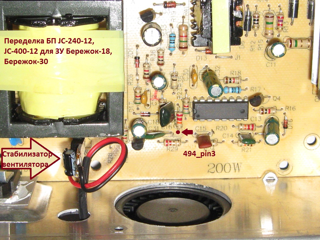

UPD от 13.10: у JC-400-12 для Бережка-30 другая силовая плата, подробности доработки смотреть здесь.

Кобольд
Что-то он какой-то несуразный получился. Понятно, что "на мощность двигателя не влияет", но морда у него явно не подходит, нужна другая бОльшего размера.
Паяка
[user]Кобольд[/user], переднюю решётку нельзя перекрывать, т.к. слева жабр нет. Они справа.

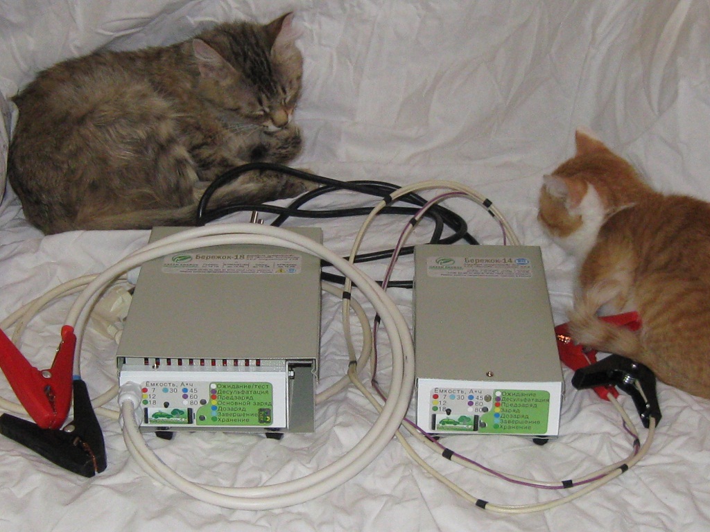

Цитата: Паяка от 30 Авг. 2019 в 15:02Сравнение размеров Б-14 и 18.
Их не только по размерам можно сравнить , но и по виду. Бережок 18 как то не вышел обликом как и кошка рядом с ним . Бережок 14 как и кошка рядом красиво смотрится.
Паяка
[user]Сергей285[/user], пока работаем с БП и корпусами JC Power, которые доступны и надёжно выполняют свою функцию. Корпуса-радиаторы, в т.ч. с влагозащитой, 3Д-печатные панели, экраны и беспроводные интерфейсы будут потом.
