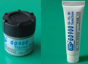

GD900, прекрасная недорогая (при покупке банкой или тубой) термопаста. Использую её. В комплекте обычно идут ракель и напальчники. Цвет серебристый.

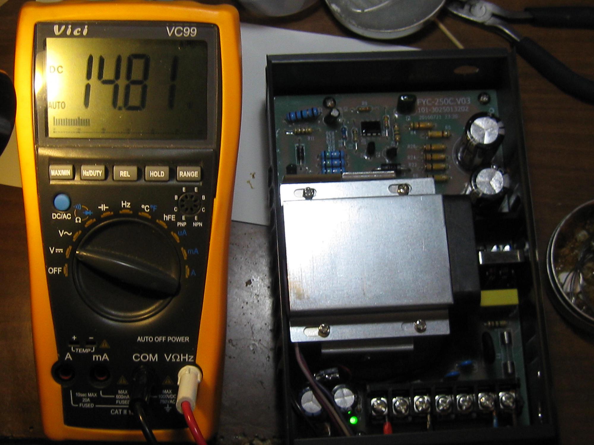

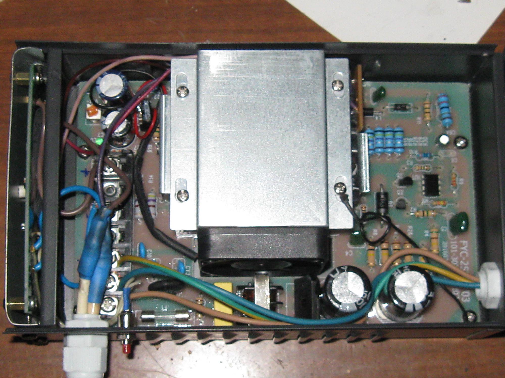

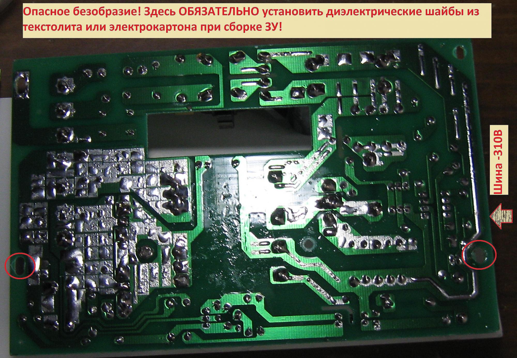

Отчёт по сборке Бережка-7 (можно 14) на базе БП Орбита HPMN12V250W, плата FYC-250C.V03.
Корпус нарядный и крепкий. Клей после отдирания штатной наклейки легко и чисто стирается салфеткой с изопропанолом.
Крышка сдвижная, внутри всё точно так, как на рекламных фото.
Под жестяным кожухом, крепящим вентилятор и направляющим поток воздуха, между радиаторами находится солидный трансформатор. Кожух и радиаторы ни с чем не соединены, но в собранном виде с кожухом соприкасается заземлённая верхняя крышка. На всякий случай, не помешает пробросить проводок между крепёжными винтами кожуха и платы.
Стеклотекстолит честный, хотя и тонковат. Радует электроизоляционный лак, но сильно огорчил зазор порядка 0.35 мм между стойкой корпуса и шиной -310В. В нём была ещё и ржавчина. Это смертельно опасно, но легко устранимо установкой изолирующей шайбы. С холодной стороны шайба также нужна. [b-b]Имея дело с БП HPMN, обязательно снимайте плату, проверяйте зазоры, ставьте при необходимости изоляторы![/b-b]

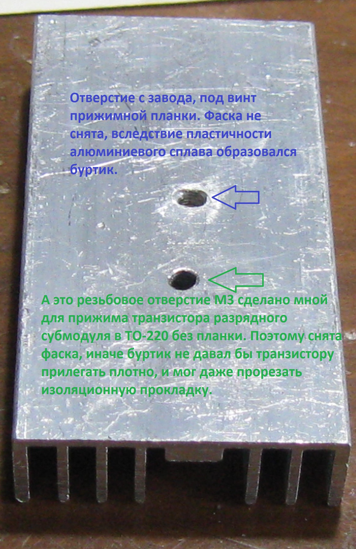

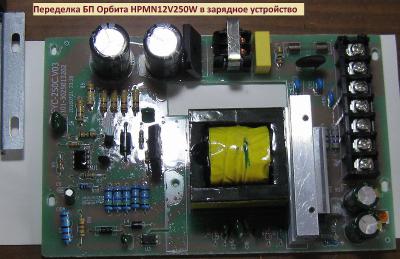

Разрядный субмодуль установим на радиатор первичного ключа. Разумеется, не забываем теплопроводящие электроизоляционные прокладки!

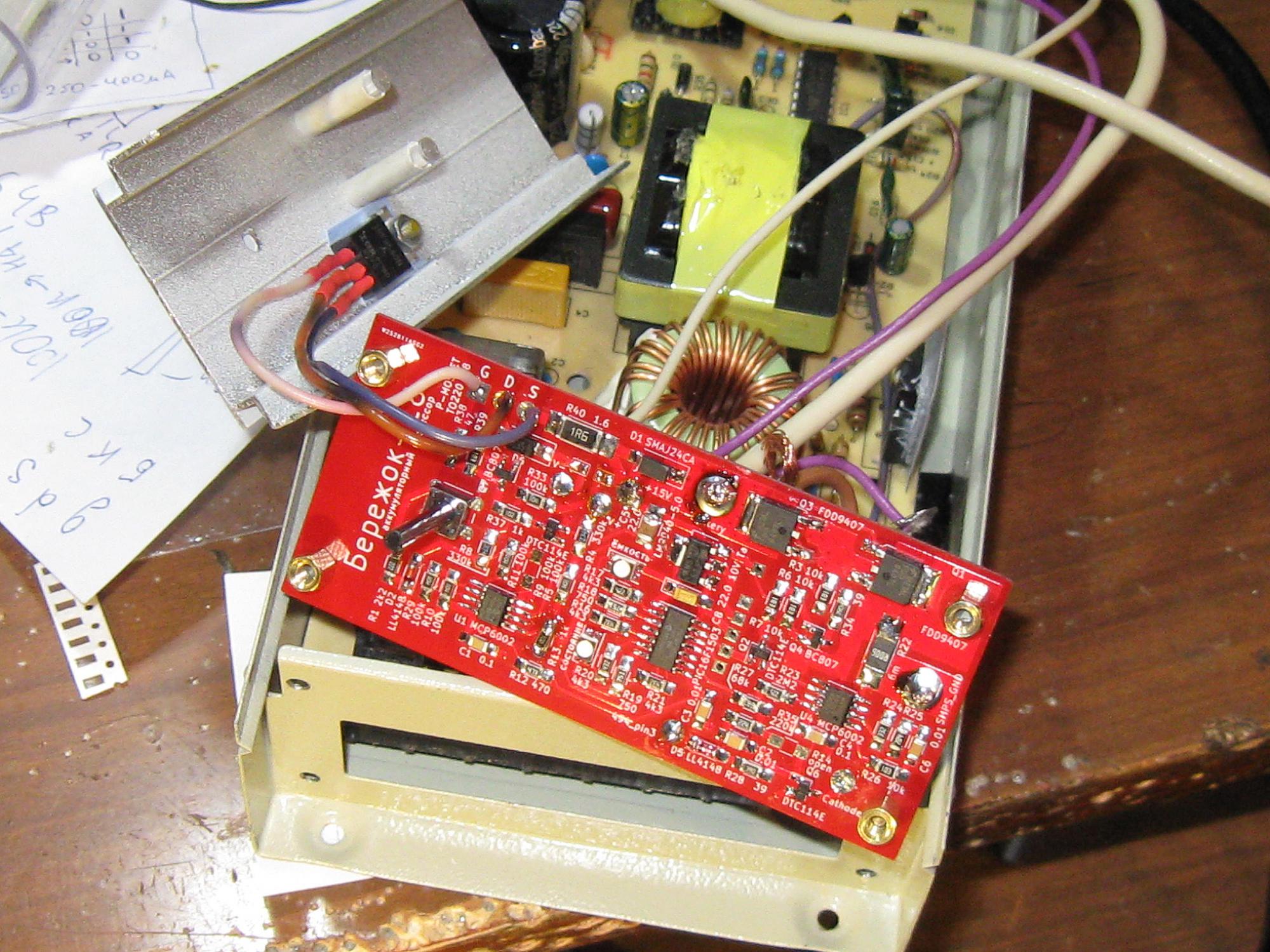

Собственно переделка БП для использования в качестве силовой части ЗУ Бережок или иной моргалки показана на следующем фото. Всё наглядно и просто.
Включаем, настраиваем, работает!  :-)

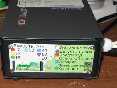

Места для платы управления и проводов мало. Плату Бережка крепим стойками к передней панели, сделанной из листовой стали, саму панель к корпусу эстетичными саморезами по металлу. Если есть в наличии резиновые ножки, как у меня, устанавливаем и их. Тянуть толстые зарядные провода через весь корпус, загораживая обдув, нежелательно, потому кабельный ввод для них пришлось установить сбоку.
ЗУ готово. Вентилятор тихий. В основном заряде с зелёной индикацией ёмкости, т.е. при полном использовании мощности Бережка-7, практически совсем не нагревается. То есть, Б-14 можно собирать на такой силовой базе смело! :wow:

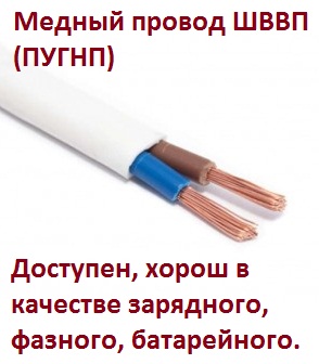

Хорошие зарядные провода из честной меди доступнее всего приобретать в виде плоского кабеля ПУГНП, он же ШВВП. Недефицитен, продаётся любым метражом, вдвое дешевле даже самого бюджетного медного аудиокабеля для акустических систем. (Омеднённый алюминий тоже дороже, ломкий и корродирует, не советую).
Провод гибкий и прочный. Разделывать очень легко, надрезая оболочку канцелярским ножом. Лудится идеально. Для 7-14А рекомендую 2.5 мм2.
"Силиконовые" провода "для мультиметров" дороже, и далеко не всегда хороши. Встречаются с жёсткой и ломкой "пластиковой" изоляцией, а также с нецельными проволочками, когда каждая жила не идёт от начала до конца, а обрывается внутри и соприкасается с соседними.

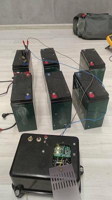

Старый верный бакелитовый Б-7 трудится над выравнивающим дозарядом тяговой 20А*ч 72В батареи электромотоцикла Ninja в магазине #el_moto74. АКБ для этого сняли с байка. Впоследствии, пока не будет разработано модульное ЗУ для "длинных" (24В и более) сборок, на мотоциклы будет устанавливаться порт для побатарейного подключения серийных Бережков, которые будут снабжаться для этого кабелем со штекером.
Коль скоро у модульного ЗУ будет шина данных-управления, к ней же предполагается подключать и панель индикации. Шину целесообразнее всего реализовать на I2C, гальваническую развязку - на ADuM (не совсем дёшево, зато компактность и прекрасный функционал) или оптопарах с буферами на дискретных элементах, (громоздко, и не факт, что экономнее). Во время езды появится возможность отслеживать разбаланс и просадку тяговых секций, запоминая эту информацию и выводя при необходимости на экран.
Это будет началом платформы Бережок-32, на ядре ARM Cortex.

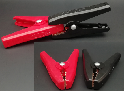

Хорошие крокодилы по совету ув. [user]Viktor-[/user]. Они кельвиновские, т.е. губки электрически не соединены между собой. Можно либо соединить проводом для лучшего контакта, либо к одной губке подключить силовой провод, к другой измерительный.
Внутри половинок должны быть скобки на шурупах для крепления провода. Места под шурупы видны на фото. Надеюсь, они не будут утеряны либо недоукомплектованы, в таком случае придётся соображать их из подручных материалов.

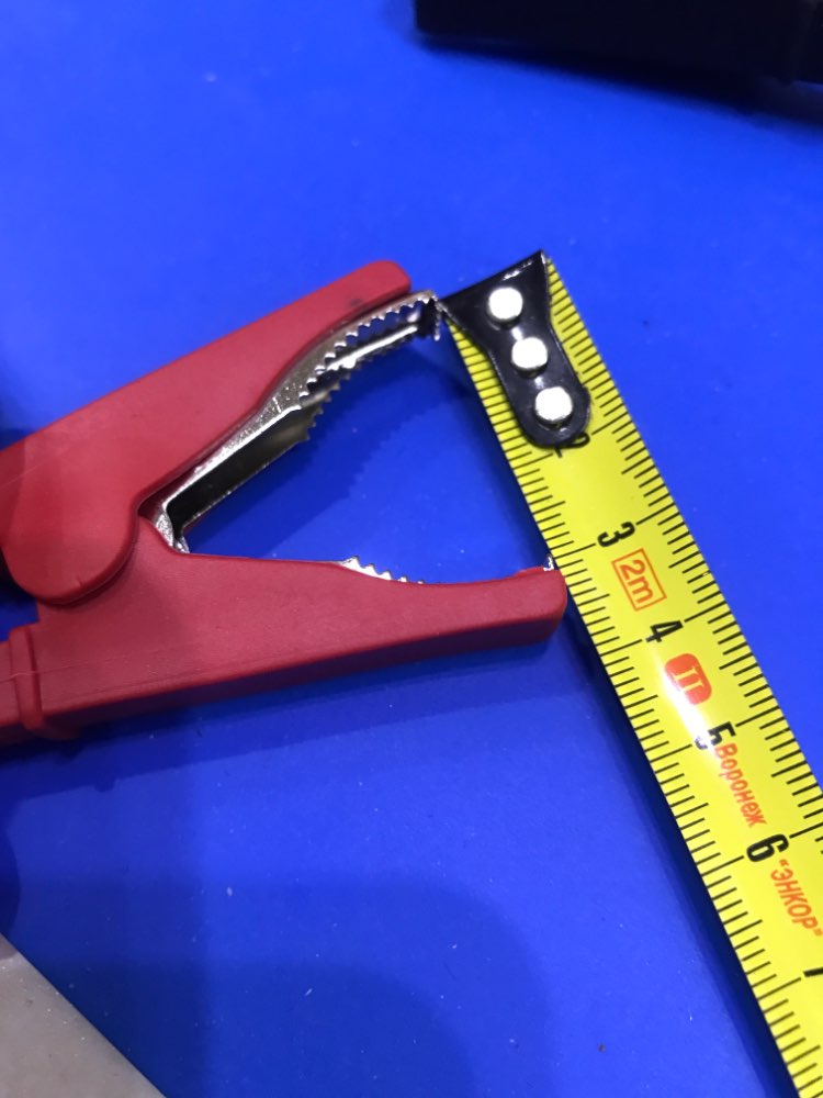

Кракодилы не плохие пластик крепкий прижимают хорошо, если бы губки сделали полукруглые цены бы не было им, покупал в ноябре такие за 120 с учетом доставки Алиэкспресс доставка месяц сейчас смотрю уже 158 у того же продавца, провод в 6 кв монтировать можно но делать перемычку между губок будет сложно если провод жосткий с тоньшим сичением провода проблем не должно быть.
Nikolas74
хочу еще такие попробовать купить, форма губ нравится но тут уже метал и резина.
