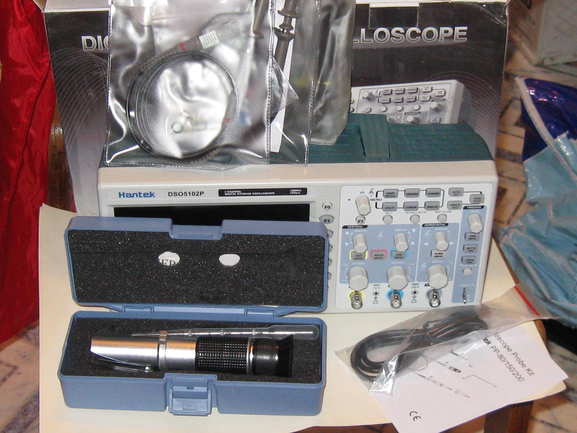

tj™
класс .. тоже купил такой рефрактор .... удобно!
ЗУС7/ЗУС5/ЗУС4/Вымпел/BL1204/Бережок7/Бережок40
Кобольд
atim5
Заразно это. Заказал на али рефрактометр за 830 руб. Спасибо!  :-D
Ну почему он - именно ОН, у меня в городе в хорошем и не дорогом магазине 4900!!!
Паяка
[user]atim5[/user], похож на мой, видимо, он же. Прошу оставить тут отзыв, когда получите и опробуете. Если понравится, будем рекомендовать коллегам! :wow: Помещу ссылку во второе сообщение темы.
Мне мой нравится, измеряет плотность по одной капле. :-) Всё чётко видно.

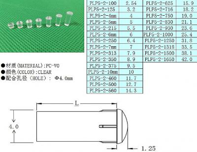

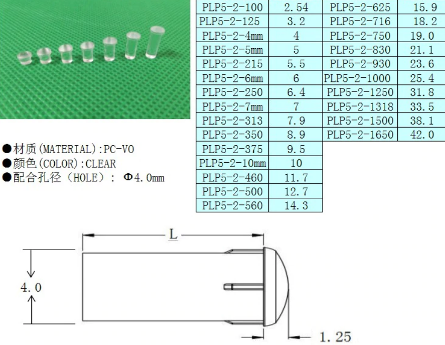

Прошу помощи у автора и других участников форума. Хочу сделать несколько "Бережков-14" на базе силовой части от компьютерных импульсных БП ATX. Что можно использовать в качестве световодов, чтобы вывести свет светодиодов на лицевую панель?
Паяка
#71
[user]Кобольд[/user], на Али есть световоды разной длины. При необходимости укоротить, можно аккуратно откусывать кусачками и зачищать напильником.
Заказываю здесь.
В серийных Бережках световоды длиной 18.2 мм.
Импровизированные световоды можно делать из трубок от химических светлячков (рыболовных, праздничных) и пустых стержней от шариковых ручек. Эти же трубки прекрасно подходят в качестве стоек под винт М3 в поделках. Но некоторые из них имеют заметный оттенок и искажают цвет светодиода.
Чтобы световод хорошо держался в отверстии в жести, может понадобиться термоклей. Также можно пользоваться кембриком, вторая польза которого - в устранении засветки соседних диодов и световодов. Для 4 мм световодов прекрасно подходит кембрик от витой пары.
А для крепления платы управления идеально подходят стойки PCHSS-6. Теперь использую их и короткие винтики М3, вместо старого варианта с длинным винтом и 3 гайками.
Покупаю в Проконтакте.
