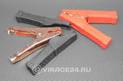

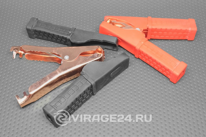

[user]Nikolas74[/user], вопрос только, не слетает ли эта резина. При 4-проводном подключении хотя бы далеко не улетит, потому что останется на проводе. Можно закрепить на каждом проводе стяжку, чтобы удерживала резинки, тогда и сдвигаться не будут. Т.е. не будет риска задеть массу авто, например.
Ещё похожие крокодилы.

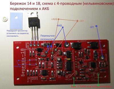

#92

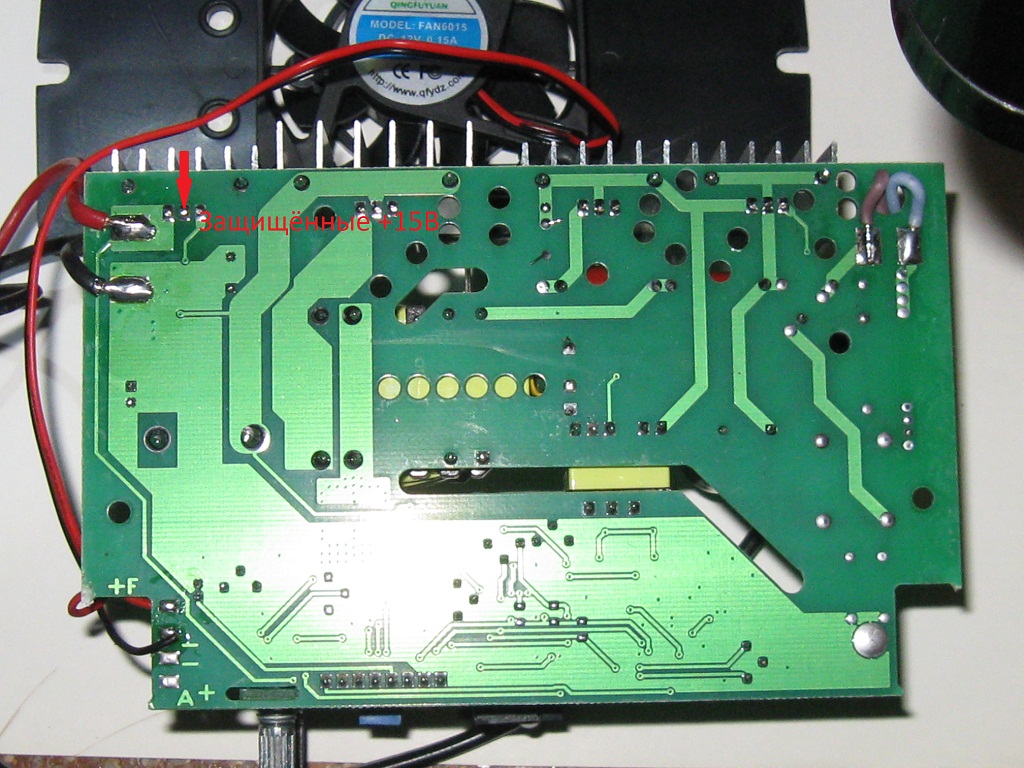

Схемы подключения красной платы.
Схема переключения между автоматикой Бережка и штатным функционалом CC/CV ЗУ при помощи слаботочного SPDT тумблера. В левом по схеме положении запитана схема управления, в правом - принудительно открыты ключи в минусовом проводе. Защитный ключ Вымпелов-Орионов стоит в плюсовом проводе, т.е. штатная защита от переполюсовки продолжает работать, (если подключить +15В Бережка не к выводу на плюсовой крокодил, а между выпрямителем и защитным ключом Вымпела). :wow:
[b-b]Внимание:[/b-b] схема отключения автоматики зелёной платы силовым DPDT тумблером для красной платы не подходит! Переключать тумблер можно, только когда ЗУ отключено от электросети и АКБ!

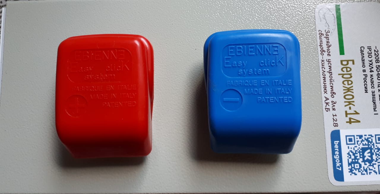

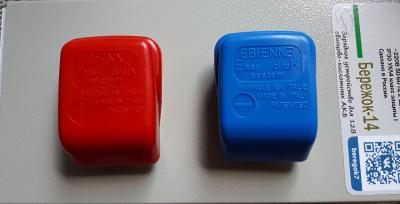

Для использования с Бережком 14 купил быстрозажимные клеммы Ebienne. Удобно использовать при стационарном применении. Может быть, кому-нибудь пригодится.
Паяка
[user]Eugeen[/user], гениальная вещь с эксцентриковым зажимом! :wow:
Единственный недостаток, что только под один типоразмер полюсных выводов. Но если подходит ко всем вашим АКБ, это не проблема.
GT TF1 60V 20Ah Chilwee DZF
atim5
[user]Eugeen[/user], А какой смысл если с крокодила тоже все работает? В чем польза?
Согласен хуже не будет. А лучше?

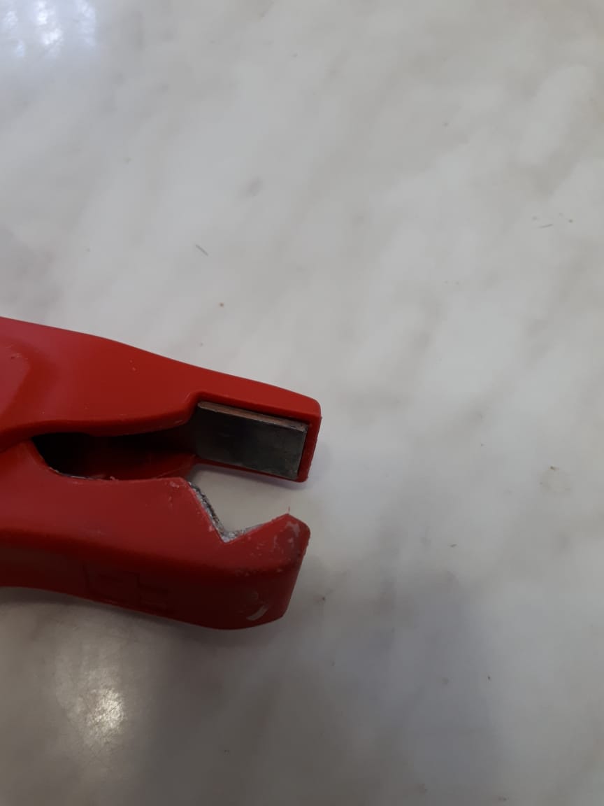

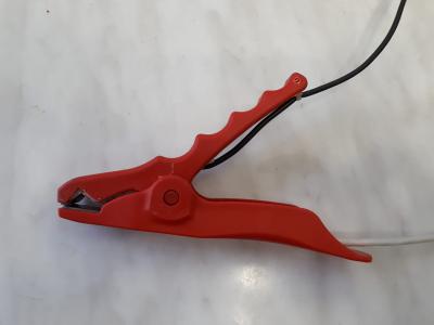

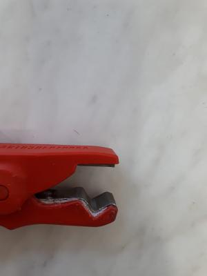

Для 4-х проводного подключения, также, модернизировал крокодилы Автоэлектрика. Пластик у крокодилов крепкий, контактная часть- это медная пластина на одной губке зажима. Я добавил медную пластину на другую губку и изолировал пружину кембриком. Пол учились 4-х проводное присоединение

Eugeen
Цитата: Сергей285 от 05 Авг. 2019 в 17:08
Где купили ? Цена?
Покупал в интернет магазине Автопитер, стоимость 242 руб шт код заказа 11602b (-), 11502r (+). При покупке поскрёб напильником, под покрытием металл жёлтого цвета, хочется думать , что латунь.))
Eugeen
Больше площадь контакта, меньше переходное сопротивление. Клеммы зажимные очень плотно сидят на выводах АКБ.
