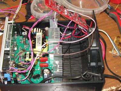

Важная информация по переделкам Орионов-Вымпелов и Кулонов.

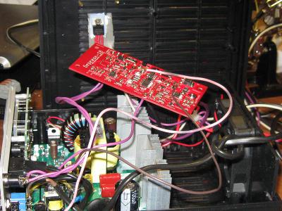

  • Схема отключения автоматики зелёной платы силовым DPDT тумблером для красной платы не подходит! Необходимо использовать новую схему с маленьким SPDT тумблером, не забывая про диод Шоттки.
  • Переключать тумблер можно, только когда ЗУ отключено от электросети и АКБ.

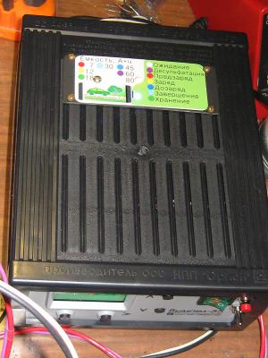

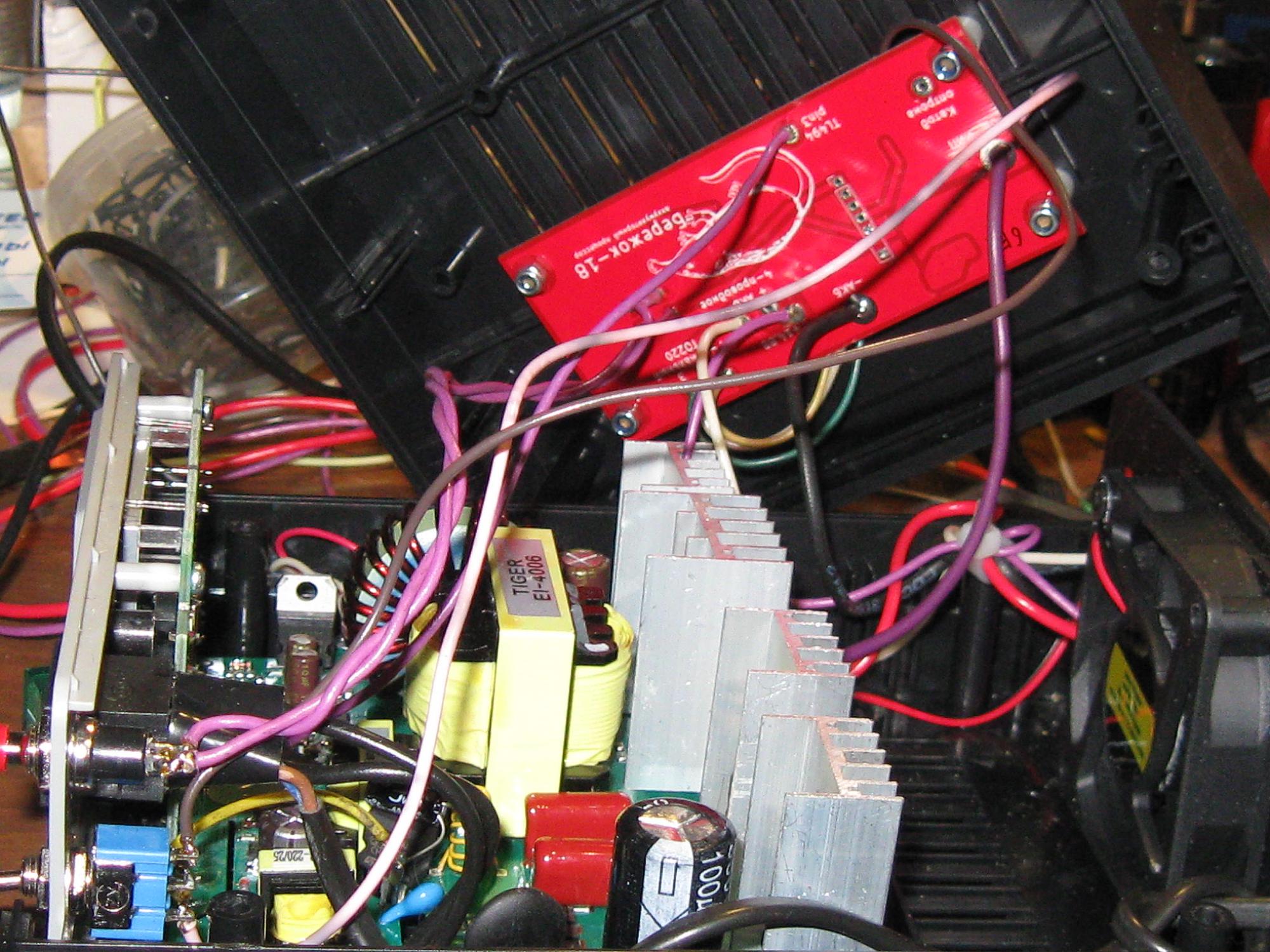

Инструкция пользования модифицированным Вымпелом-57.
  • ЗУ не подключено к АКБ, крокодилы ни с чем электропроводным не соприкасаются. Тумблер в нижнем положении, Бережок отключен. Включаем ЗУ в сеть, ждём пару секунд, пока загрузится процессор узла индикации Вымпела, регуляторами Вымпела устанавливаем максимальный ток и напряжение 16.3В, либо желаемое максимальное ниже 16.3В.
  • Отключаем ЗУ от сети. [b-b]Переключать тумблер при подключенной ЗУ или АКБ нельзя![/b-b]
  • Переводим тумблер в верхнее положение, подключаем крокодилы к АКБ, затем включаем ЗУ в сеть.
  • Короткими нажатиями кнопки выбираем желаемую программу. Для повседневного заряда Chilwee EVF оптимальны программы 2 и 3, для периодического лечебно-профилактического выравнивающего заряда - программа 4.
  • Дальше Бережок будет делать всё сам. Не обращайте внимания на индикацию Вымпела "Заряд окончен". Вымпел будет показывать текущие значения напряжений и токов, а также время заряда и переданные АКБ ампер*часы.
  • Если нужно отключить или подключить АКБ, можно не выключать ЗУ из электросети, а перевести Бережок в режим бездействия долгим нажатием кнопки - порядка секунды. Когда нижний светодиод не мигает, и светит непрерывно белым, крокодилы отключены. После пересоединения повторным долгим нажатием кнопки активируем ЗУ. Нижний индикатор замигает жёлтым, Бережок приступит к тесту АКБ и заряду на нужной стадии. Короткими нажатиями кнопки выбираем нужную программу.
  • Программы можно переключать по ходу заряда, кроме режима хранения. В режиме хранения нужно сначала произвести сброс, путём перевода в режим бездействия.
  • В нижнем положении тумблера, Вымпел работает так, будто платы Бережка в нём нет. В том числе, действует как вольтметр, если подключить к АКБ Вымпел, не запитанный от электросети. При этом крокодилы довольно сильно искрят, имеем это в виду, если в помещении есть водород, пары бензина и т.п.
Отверстия в корпусе Вымпела для установки контроллера Бережок.
Отверстие под ус шайбы тумблера на передней панели Вымпела не сквозное.

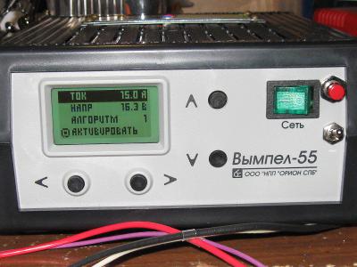

Бережок-14 подружился с Вымпелом-55. Для Бережка следует устанавливать алгоритм 1, 15А, 16.3В.
Технические подробности по Вымпелу-55

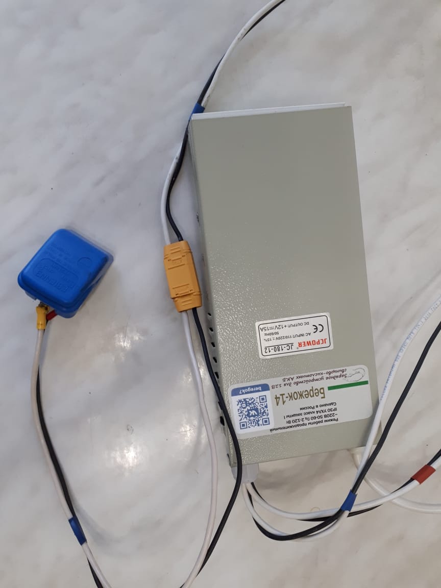

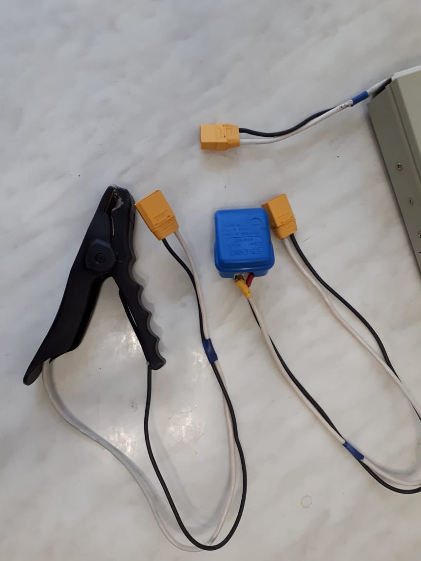

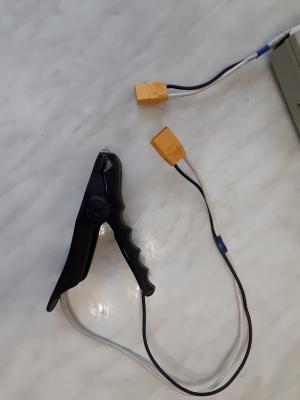

Eugeen
Для использования с Бережком 14 сделал разъёмное соединение проводов к аккумулятору (идею подсмотрел у CTEK). У меня были быстрозажимные клеммы, а теперь можно подключать и крокодилы. Разъёмы использовал XT90 (заказывал на алиэкспресс - 2 пары 130 руб). Можно было использовать разъёмы XT60, они дешевле и более компактные.
Теперь, можно заряжать АКБ на машине, как понимаю использовать только 1 и 2 программы с Umax до 14,4 В.
Сергей285
Цитата: Eugeen от 09 Сен. 2019 в 16:54Для использования с Бережком 14 сделал разъёмное соединение проводов к аккумулятору (идею подсмотрел у CTEK). У меня были быстрозажимные клеммы, а теперь можно подключать и крокодилы. Разъёмы использовал XT90 (заказывал на алиэкспресс - 2 пары 130 руб). Можно было использовать разъёмы XT60, они дешевле и более компактные.
чем больше соединений , тем больше проблем. чем не устраивает обычный способ ?
Eugeen
Согласен. С крокодилами на машине заряжаю, без снятия АКБ. А так, были клеммы, их приспособил, чтобы добру не пропадать.)))
Можно ещё измерения провести, отдельно 1 м провода, и 1 м с разъёмами XT90, проверить насколько хороши эти XT90.Будет возможность, возьму микроомметр и посмотрю.

Eugeen
Спасибо, буду знать.

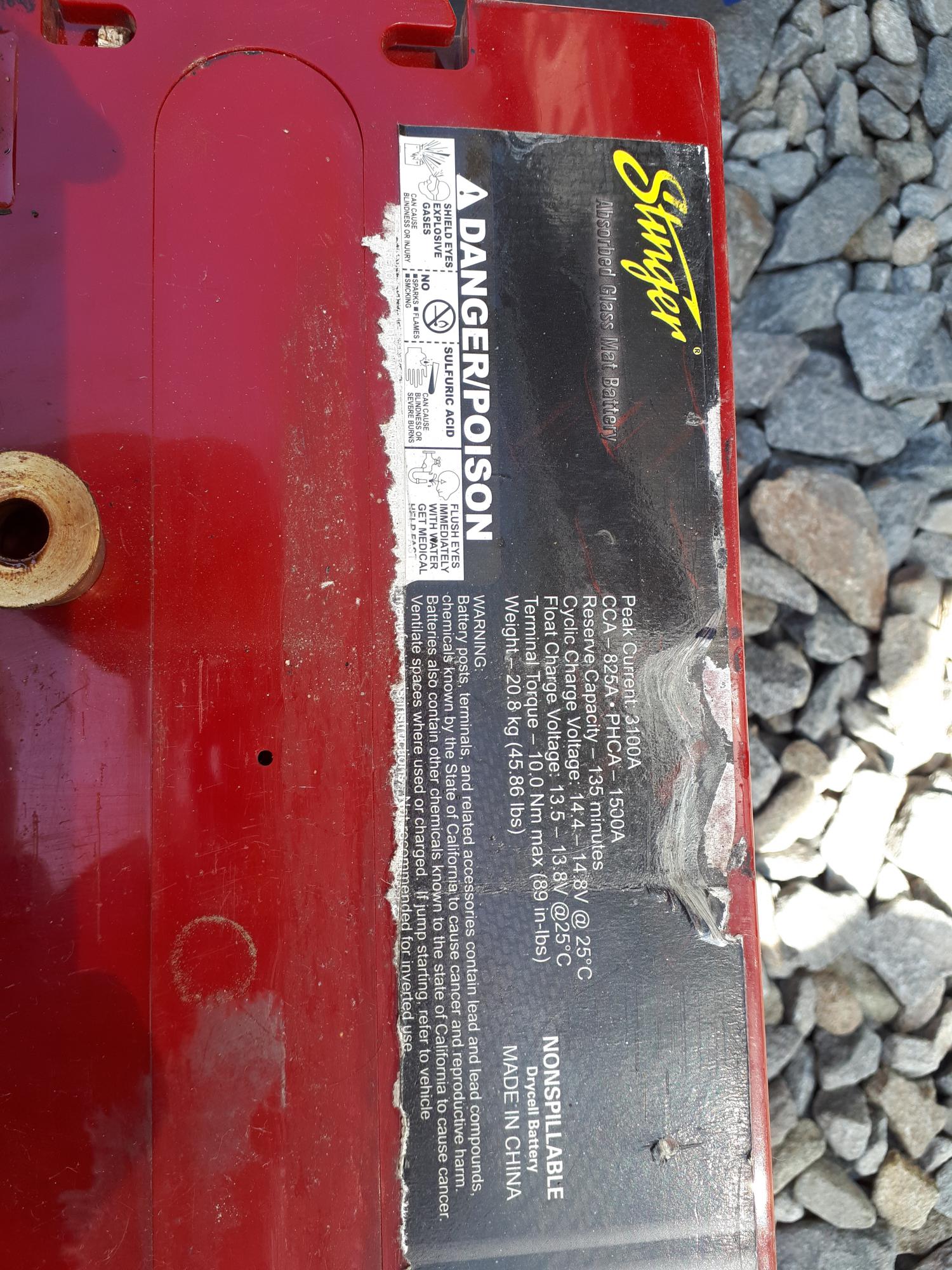

Один из АКБ- agm stinger ( его не выше 2ой программы?). Показан на фото. В эксплуатации около 5 лет. Заряжаю раз в месяц CTEKом, теперь появился Бережок- пользуюсь им.  Хотел посоветоваться, стоит ли отковырять заглушку и залить несколько кубиков воды, может быть присоветуете, кто сталкивался, как лучше снять заглушку и сколько воды доливать?

Не факт. Было 2 случая пробоя стабилизатора на красной плате управления при переключении тумблера во время работы. Скорее всего, виноват возникающий при переключении на короткое время эффект вольтодобавки.
Читателям напоминаю, что тумблер имеет место быть только в ЗУ Орион, Вымпел, Кулон, Беркут, Anjing, Monfara, модифицированных путём встраивания платы Бережка. Он служит для переключения между адаптивной автоматикой и штатным функционалом ЗУ. В серийных Бережках и кастомных ЗУ на базе различных БП этого тумблера нет, соответственно нет и риска пробоя стабилизатора при некорректном переключении тумблера.
Теоретически устранить риск такой аварии может включение 18В супрессора (TVS-диода, например, SMAJ18), параллельно большому керамическому конденсатору на красной плате.
Зелёная плата не подвержена пробою стабилизаторов при переключении тумблера на ходу.

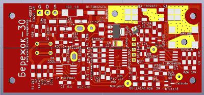

Паяка

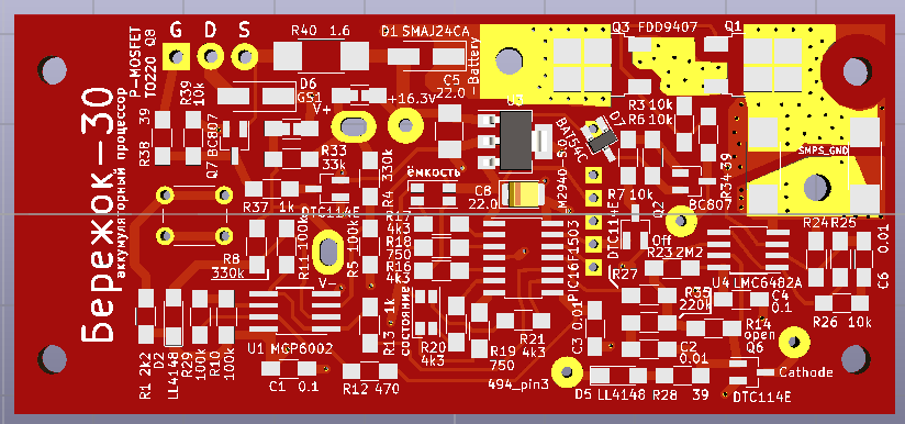

Заказана новая ревизия красных плат, с маркировкой Бережок-30. Отличается посадочными местами под 2 шунта, увеличенными отверстиями под силовые и измерительные (на случай применения 3-проводного кабеля к крокодилу) провода, местом под диод Шоттки и отверстием под провод отключения автоматики для встраивания в ЗУ других производителей, открытыми полигонами для лужения или напайки шинок.
Эта плата может работать без внешних ключей и шунтов с токами до 40 ампер. Диапазоны до 3, 6-7, 14, 18А, а также иными в пределах 40 остаются доступными. Платы уже изготовлены, ждём доставки.

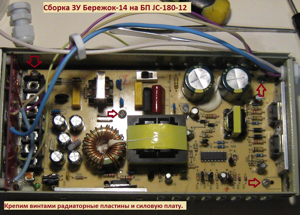

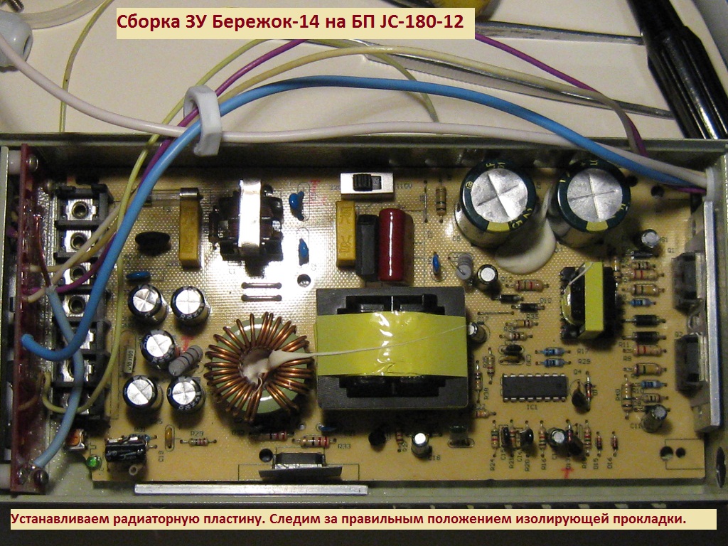

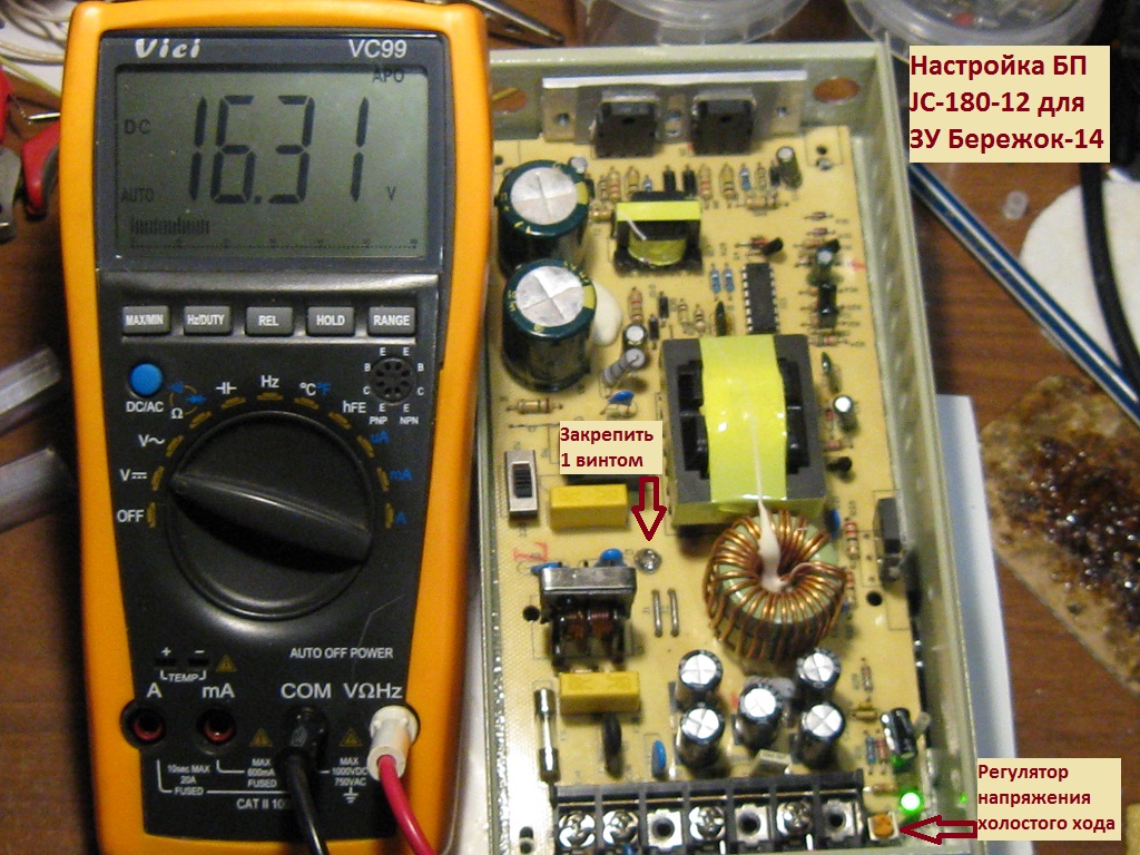

Паяка
#143

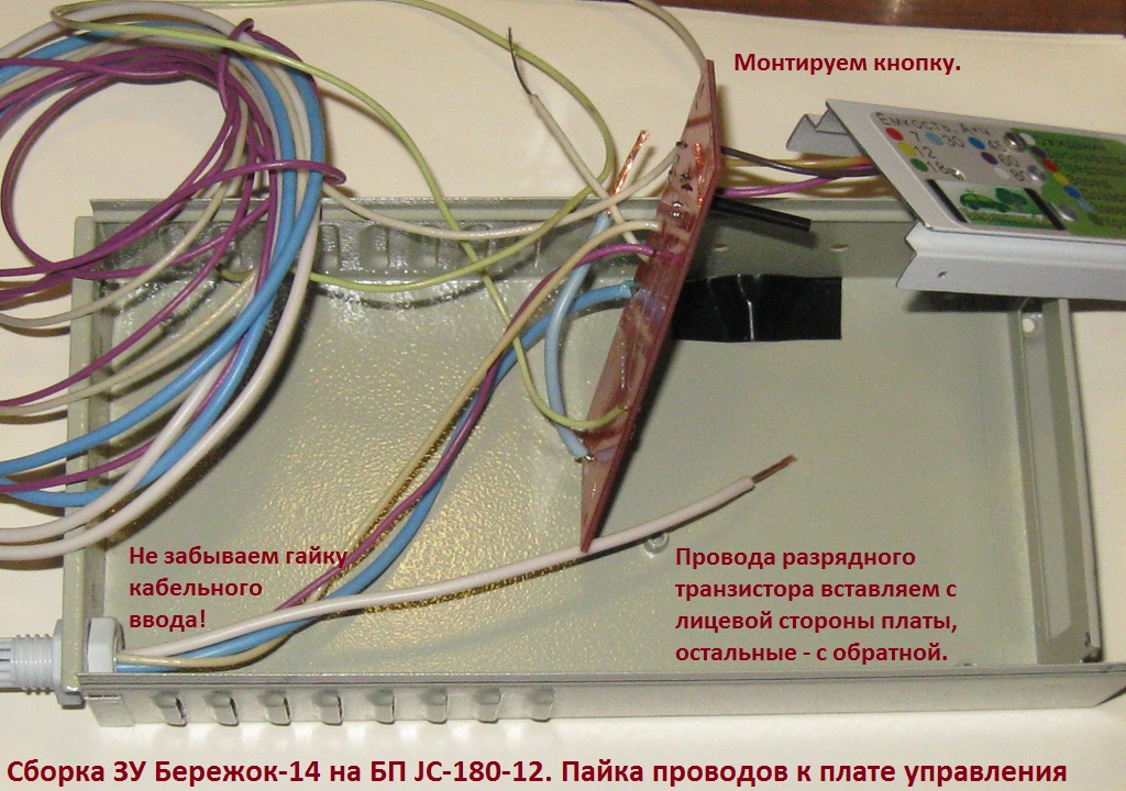

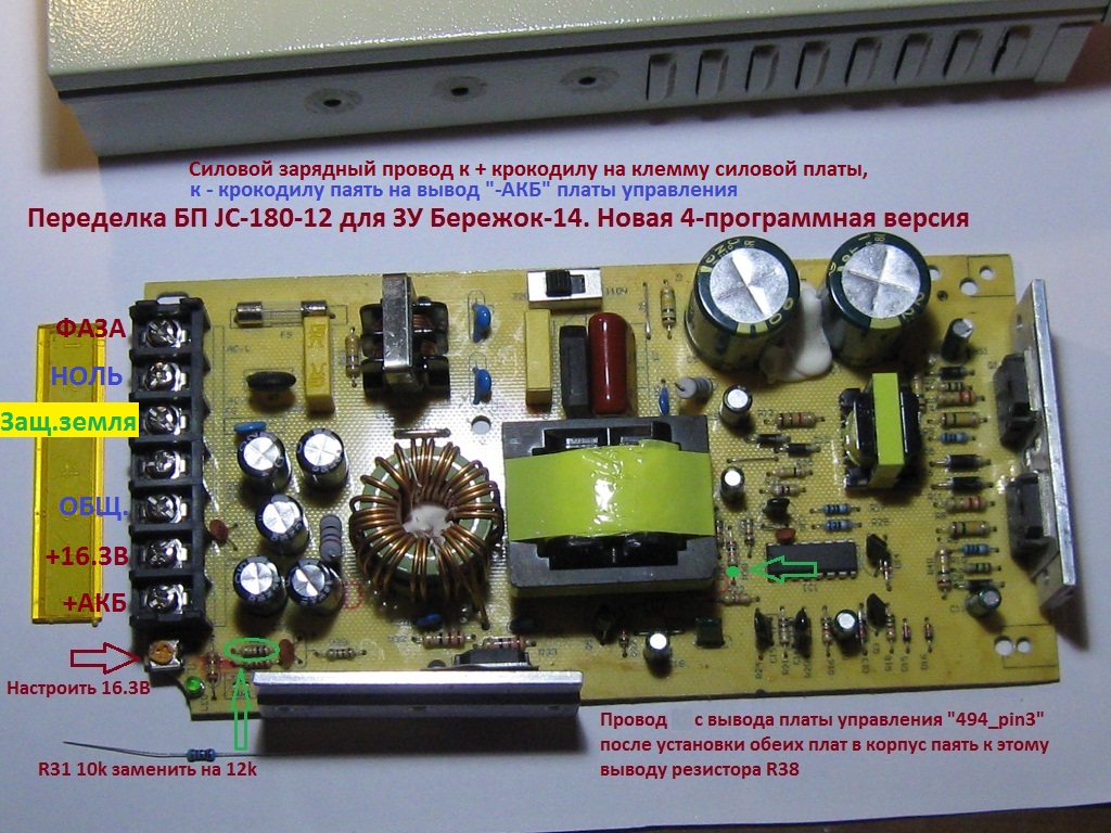

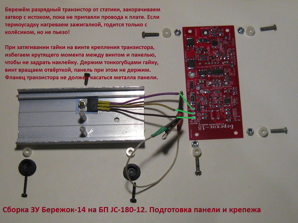

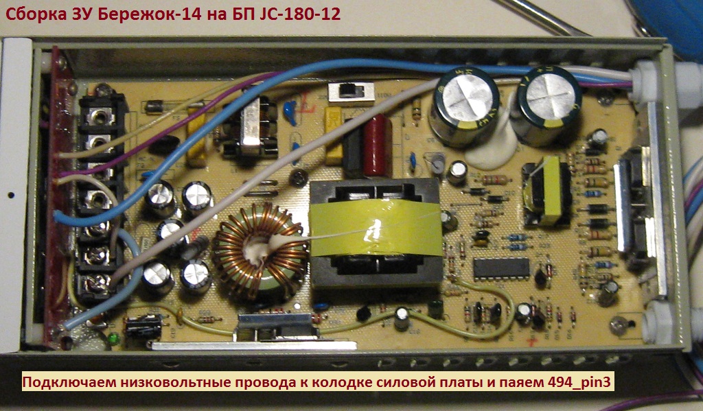

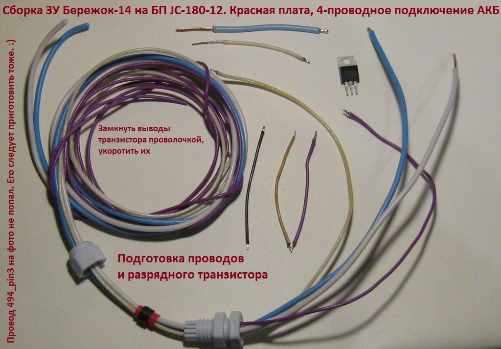

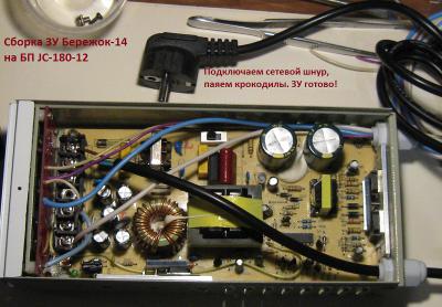

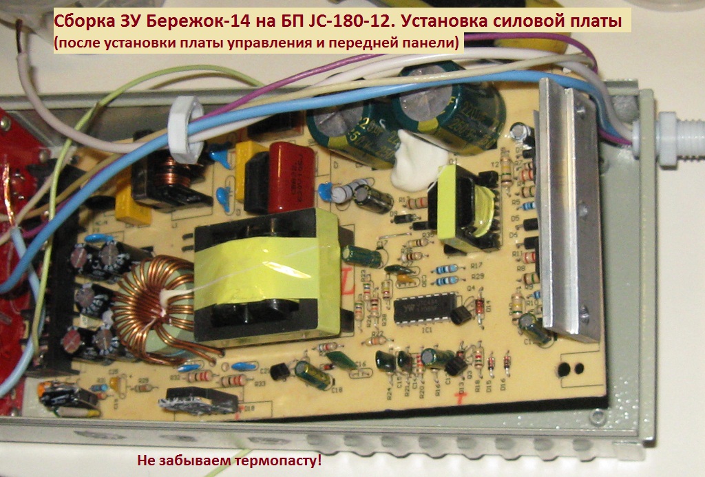

Фотоинструкция по сборке Бережка-14 на JC-180-12.
Кроме расширенного комплекта, БП, проводов и крокодилов, понадобятся 2 кабельных ввода PG7, 4 винта М3x12, 1 винт M3*8, 4 гайки М3 самоконтрящихся, 1 гайка М3 обычная, 2 шурупчика как от видеокассеты, (внешний диаметр 2.6-3 мм, длина 15 мм), 1 шурупчик внешним диаметром 3 длиной 6 мм, 2 шайбочки М3, термоусадка, чтобы скрепить измерительный провод с зарядным. Из инструмента нужны сверло 3.2 мм и ступенчатое (конусное) сверло 12 мм.
