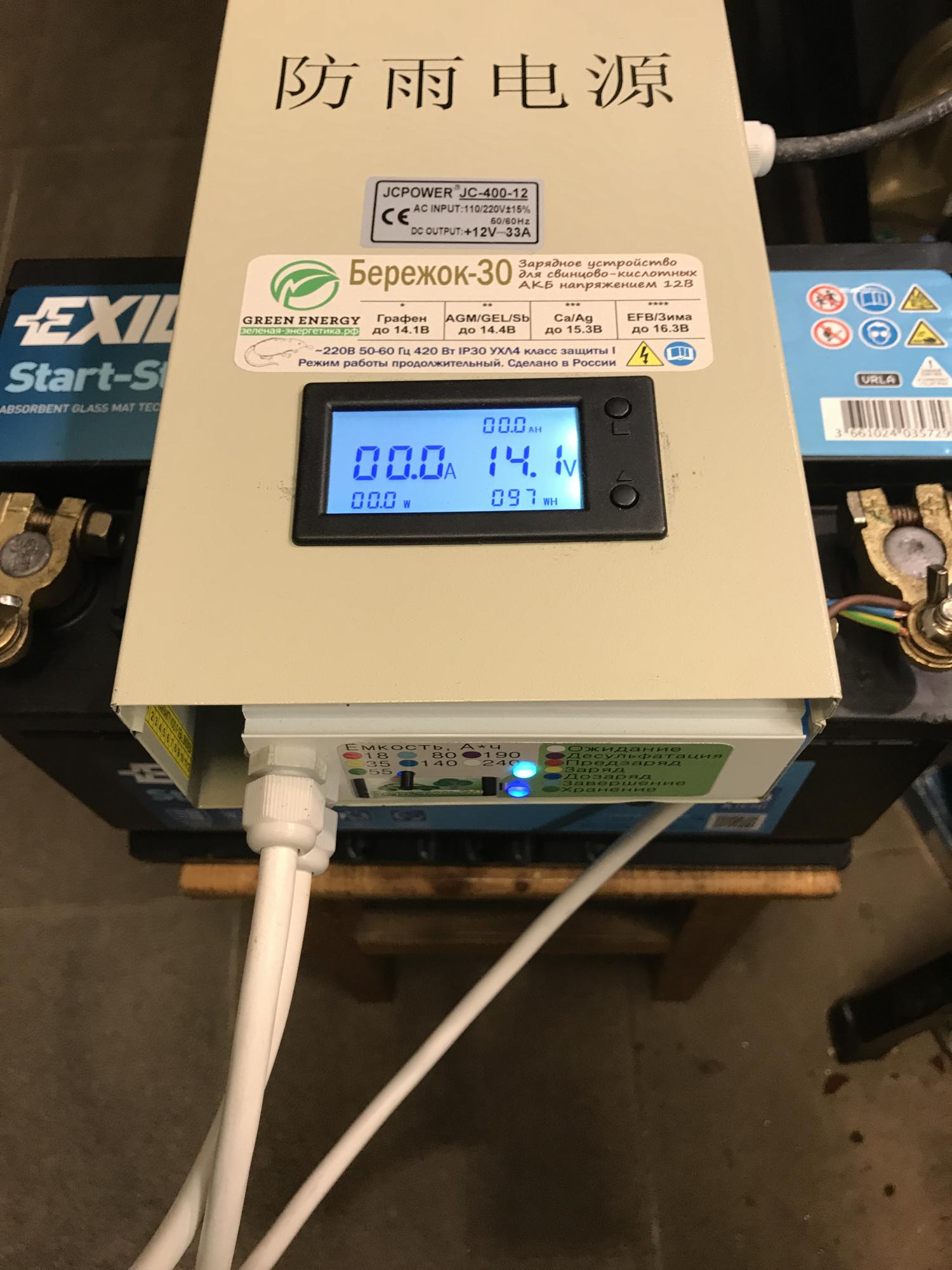

ArturasM
Бережок-30 с показометром :)
Аллигаторы задержались в Поднебесной. Спасибо Паяке.

Паяка
[user]Джорж[/user], ув. [user]ArturasM[/user] собрал Б-30 самостоятельно, из расширенного комплекта и БП JC-400-12 с Али, добавил показометр.
