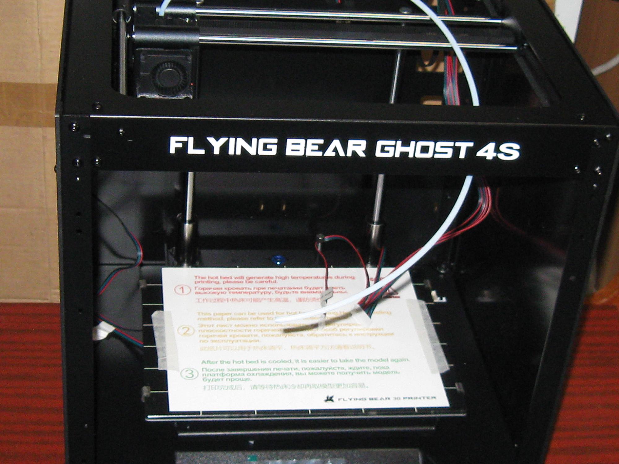

Чудесный подарок от Настоящих Аккумуляторщиков России в процессе сборки.
Ещё раз огромная искренняя благодарность!!!  :wow:

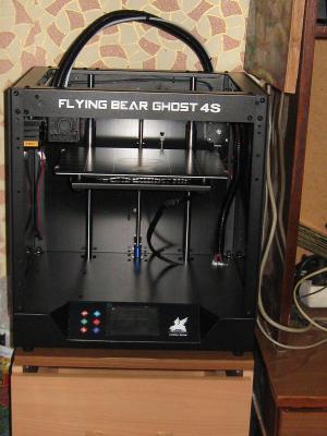

Путём нехитрой сборки тумбы, у Летающего Медведя появился домик, а у мастерской Бережков ещё и 3 ящика, которые лишними не бывают.  :-) Кошки в принтер не лезут, понюхали и потеряли интерес. При печати PLA запах практически отсутствует, а ABS и PETG ещё предстоит освоить, как и ПО для нарезки и 3Д-моделирования.
В будущем сделаю ему дверцу. Производитель предлагает её напечатать, но мне кажется, что вместо такой траты филамента лучше напечатать только петли, а листовой пластик где-то приобрести.

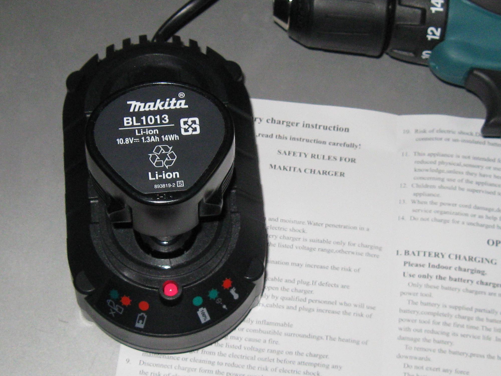

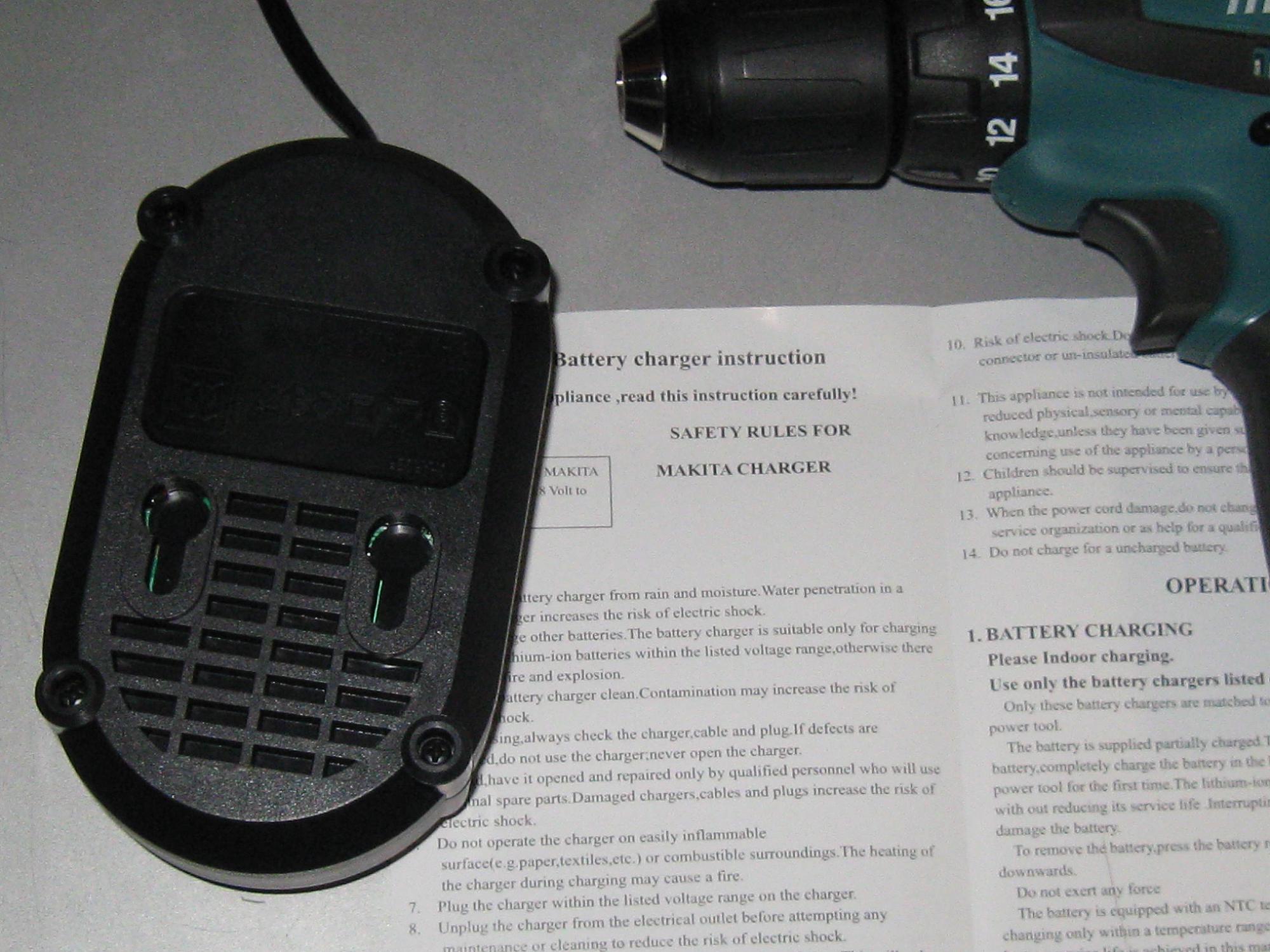

И у любимого шуруповёрта, наконец, появилось ЗУ.
Действует, можно закрепить на стене. Насколько хорош контакт в вертикальном положении, надо будет ещё проверить.

Цитата: Паяка от 11 Янв. 2020 в 16:36лучше напечатать только петли
Петли лучше железные в магазине купить
Паяка
[user]Сергей285[/user], можно и так. Но под корпус Ghost 4S должны быть готовые 3Д-модели петель, скачать и распечатать. Нагрузка на них невелика, а пластик прочный. Долго прослужат.
