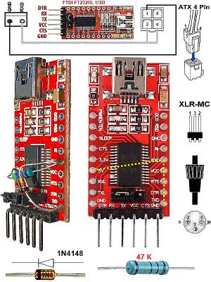

Teodor
Какую версию драйвера вы используете? Есть информация, что более свежие драйвера распознаются системой как не сертифицированные, что препятствует работе с некоторыми устройствами. Кроме того, Китай делает подделки FDTI. Вероятно, вы купили его за какие-то 100 рублей? Есть отзывы, что с оригинальными чипами все работает.
Удалите драйвер с помощью этой утилиты (удалиться должно USB Serial Port и USB Serial Converter):
https://www.ftdichip.com/Support/Utilities/CDMUninstaller_v1.4.zip
Установите эти драйверы:
http://www.can232.com/download/CDM_2.08.30_CANUSB.zip
Не поможет – я бы попробовал купить чип у проверенных продавцов, которые точно продадут вам оригинал.
okolov
С начала ставил FTDI_Driver_2.08.14, теперь стоит Driver for WIN7 for VSI-cable.
Спасибо. :exactly:
Подожду немного, а пока соберу проводок, по той же схемке, но попроще. :ку:
Teodor
Цитата: okolov от 05 Дек. 2018 в 16:54С начала ставил FTDI_Driver_2.08.14, теперь стоит Driver for WIN7 for VSI-cable.
Вот тут: http://leoniv.diod.club/articles/ft232rl/ft232rl.html
Внизу есть утилита, с помощью которой можно проверить ваш чип.
okolov
#93
Цитата: Teodor от 05 Дек. 2018 в 19:39с помощью которой можно проверить ваш чип.
Посмотрю, но я и так уверен, что она подделка. :ку:
okolov
okolov
Программы есть, драйвера есть, у людей эта схема работает. :bw:
Меня не оставляет мысль, что я где-то ошибся с коннектом, или подключение скутеров чем-то отличается от колясок. :ку:
