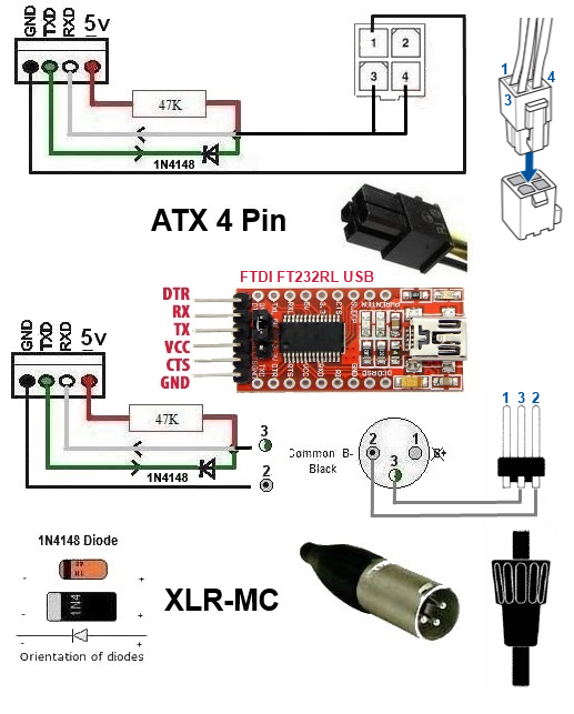

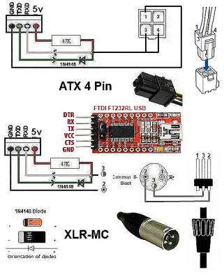

Я тут, схемки объединил
Добавил немного, что бы было понятнее:
okolov

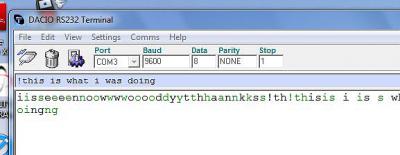

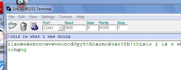

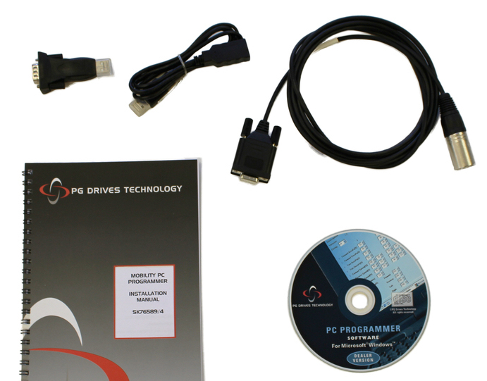

Продолжаю попытки. Поменял драйвера до максимально допустимой версии, чтобы они не грохнули китайский адаптер. И поменял COM порты. :kidding:
Teodor
Цитата: okolov от 01 Дек. 2018 в 14:29Продолжаю попытки
Мне кажется вы что-то с длинной проводов переборщили.
В любом случае, я вам уже писал – вы проверяли работоспособность адаптера? Сделайте loopback test, соедините на адаптере Rx с Tx и с помощью терминала (я ссылку кидал) или вот этой программы https://www.freewarefiles.com/DACIO-RS-Terminal-V_program_39574.html
Проверьте, что у вас уходит и приходит сигнал. В окне любой набранный символ должен повторяться:
okolov
Да проверял, ещё в прошлый раз, всё работало.
Завтра попробую тоже самое на ноуте, просто, его забирал ребёнок.

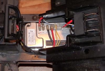

Может у программирования скутеров, есть какое-то отличие. Ну, например, при программировании колясок, должно быть включено питание не только контроллера, но и всей коляски. А здесь, что бы подключиться, приходится отсоединять всё управление. Я нигде не встречал, что бы кто-нибудь перепрограммировал скутер, как, не понятно? Может всё-таки нужно не отсоединять управление, а просто подключиться в цепь ATX 4 Pin, при помощи двойника, папа-2 мамы? Ведь, по сути, там нет лишнего разъёма ATX 4 Pin. Контролер может быть не включен? И поэтому не виден, программами, они видят только порты.

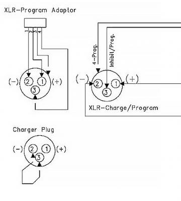

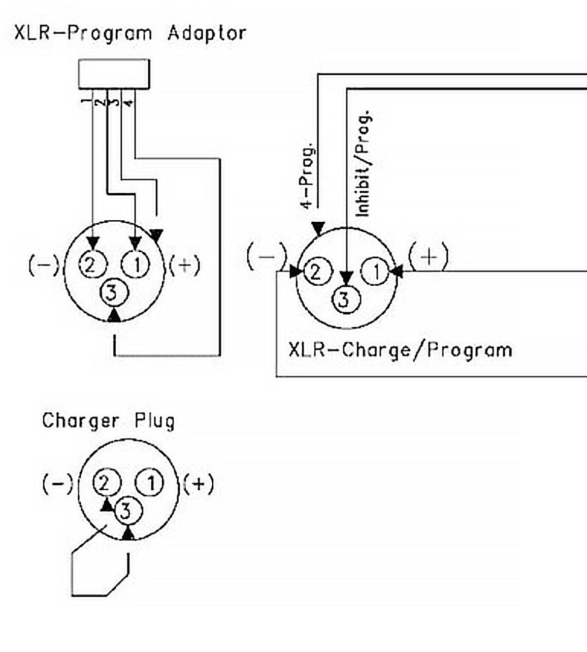

Вы же через XLR можете эту теорию проверить. На него выведены дублирующие входы для перепрограммирования, главное, опять, не перепутайте с питанием, туда же выходят плюс и минут 24 вольт. Это первое.
Второе, заводской кабель выглядит так, как видите никаких Y-проводов с двойным выходом там нет:

Teodor
О возможности программировать по XLR я сужу из этой схемы:
Добавлено 02 Дек 2018 в 16:38
По ней же, кстати, видно, что включается контроллер отдельными контактами.

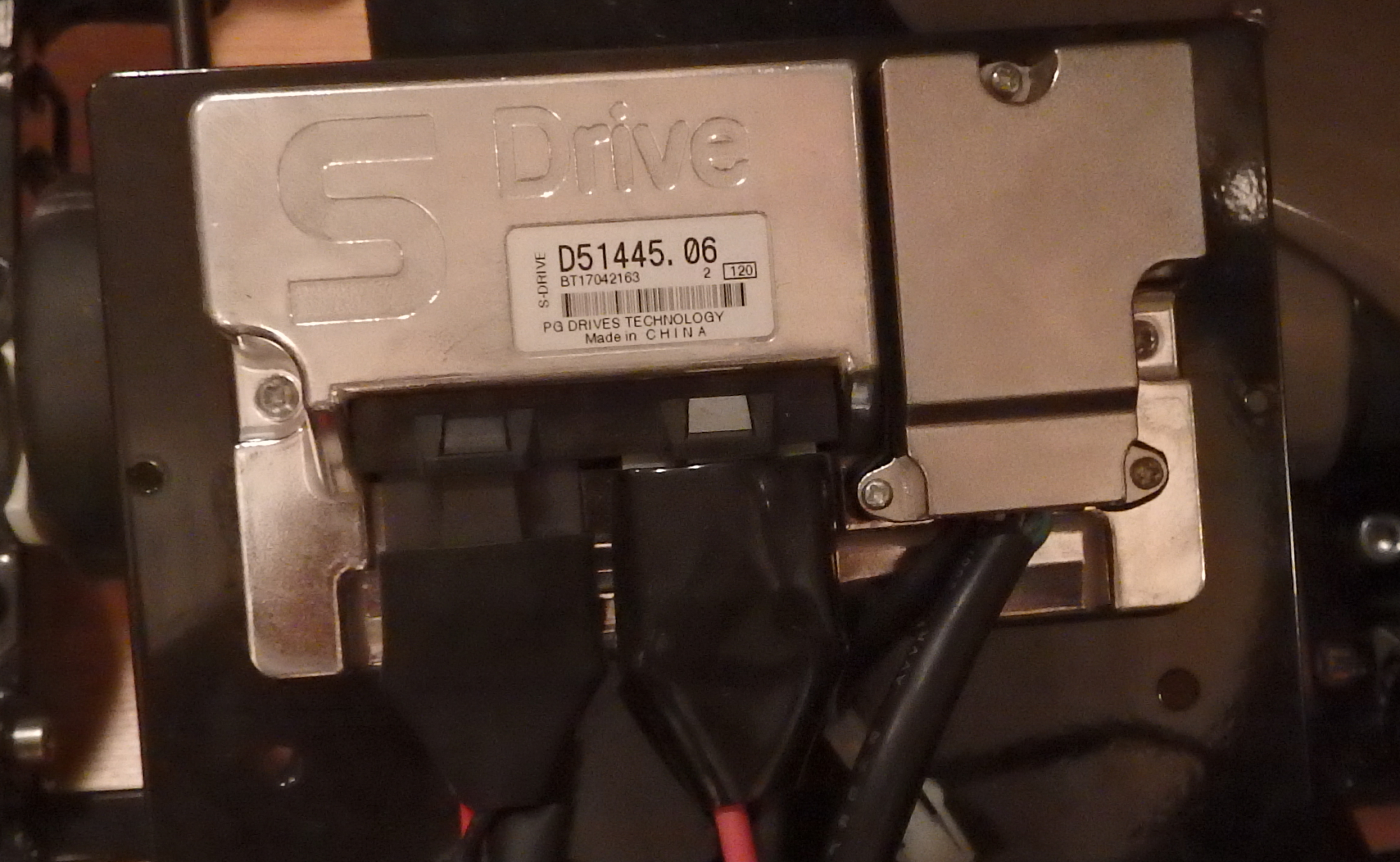

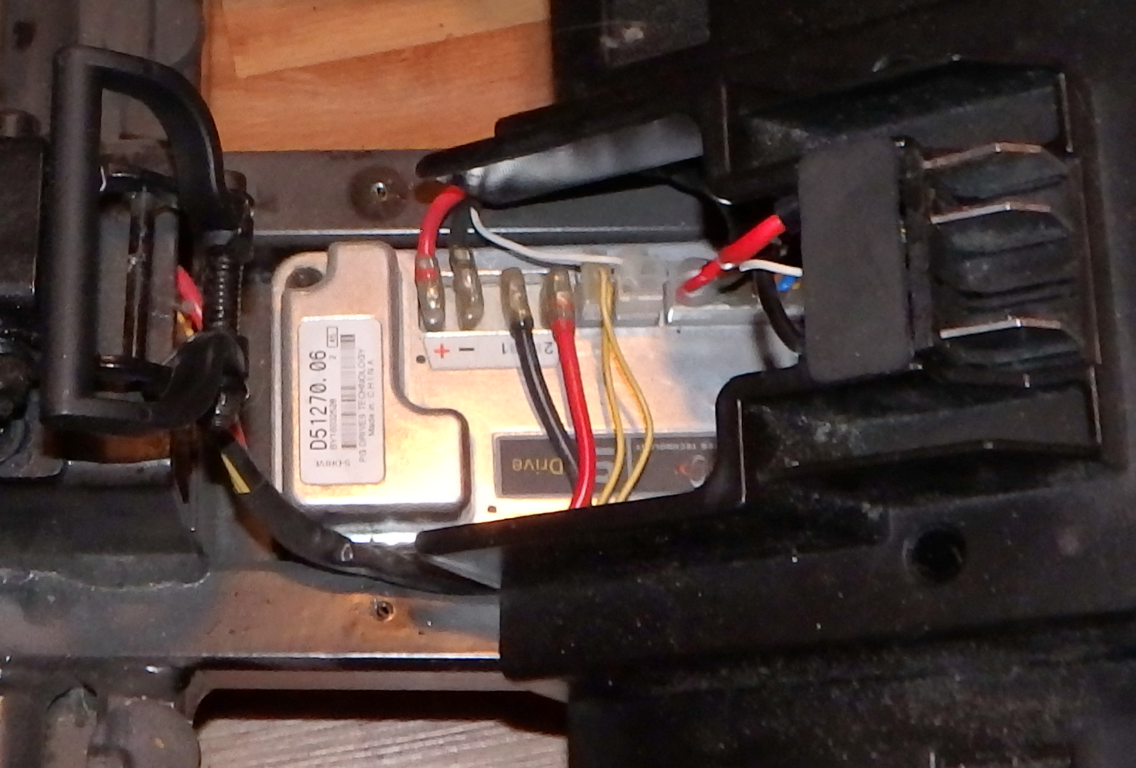

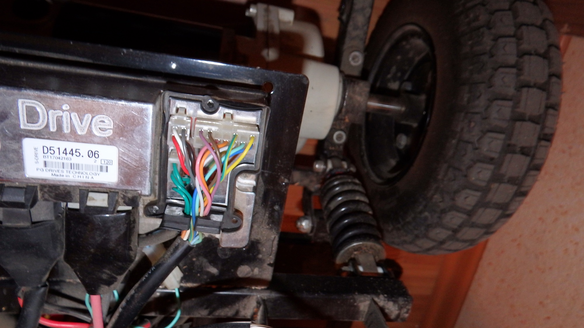

Не ко всем контроллерам подходит, завтра пришлю фото своего. У него зарядка на контроллер не идёт. И пришлю фото контроллера, который я сейчас пытаюсь перепрошить.
okolov
okolov
[user]Teodor[/user],
Ещё раз поменял дрова для WIN7, , контроллер не отвечает, такое ощущение, что он должен быть включён скутером. :pardon:

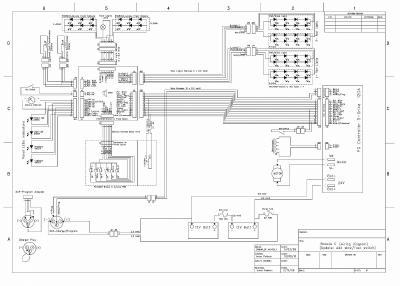

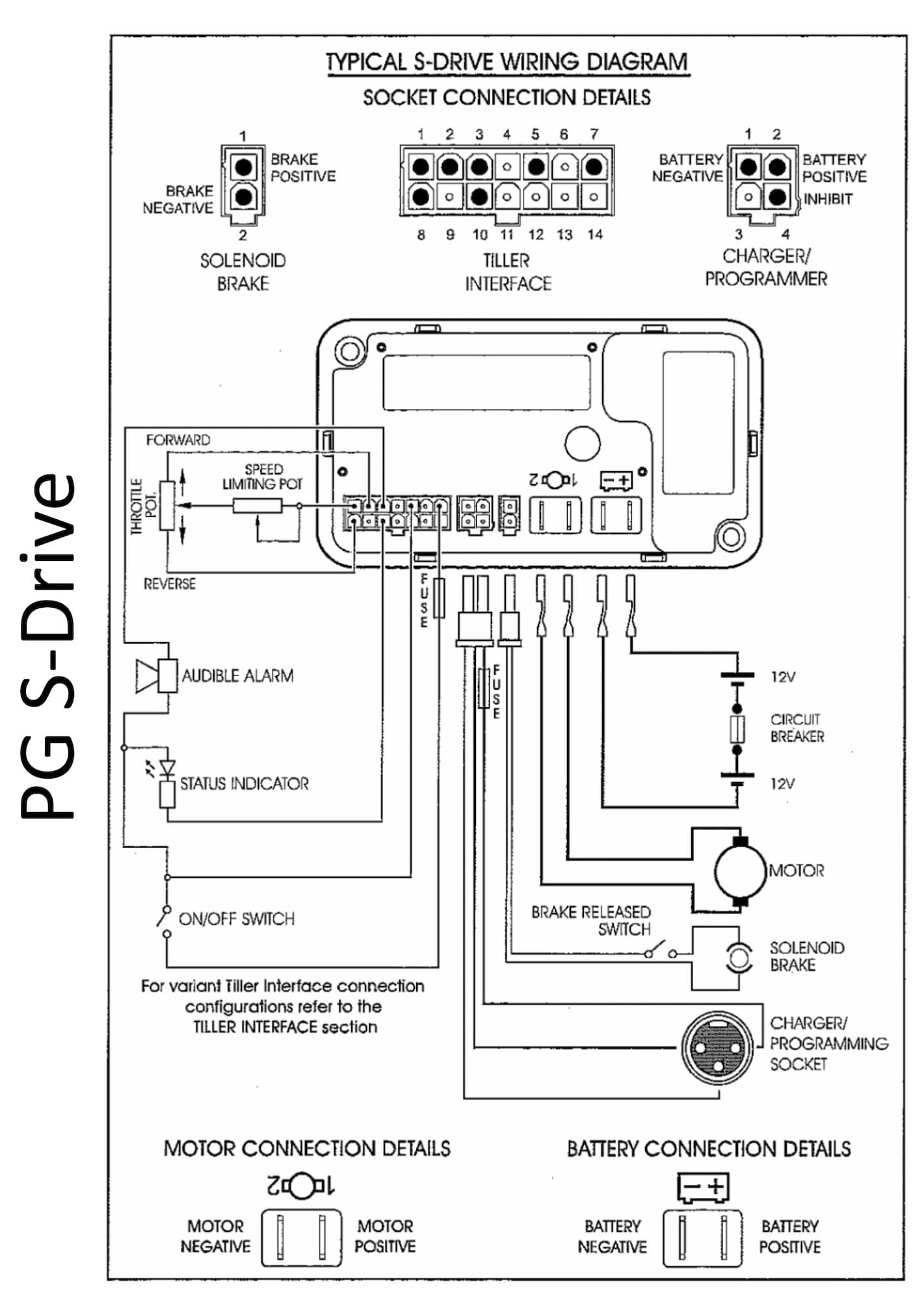

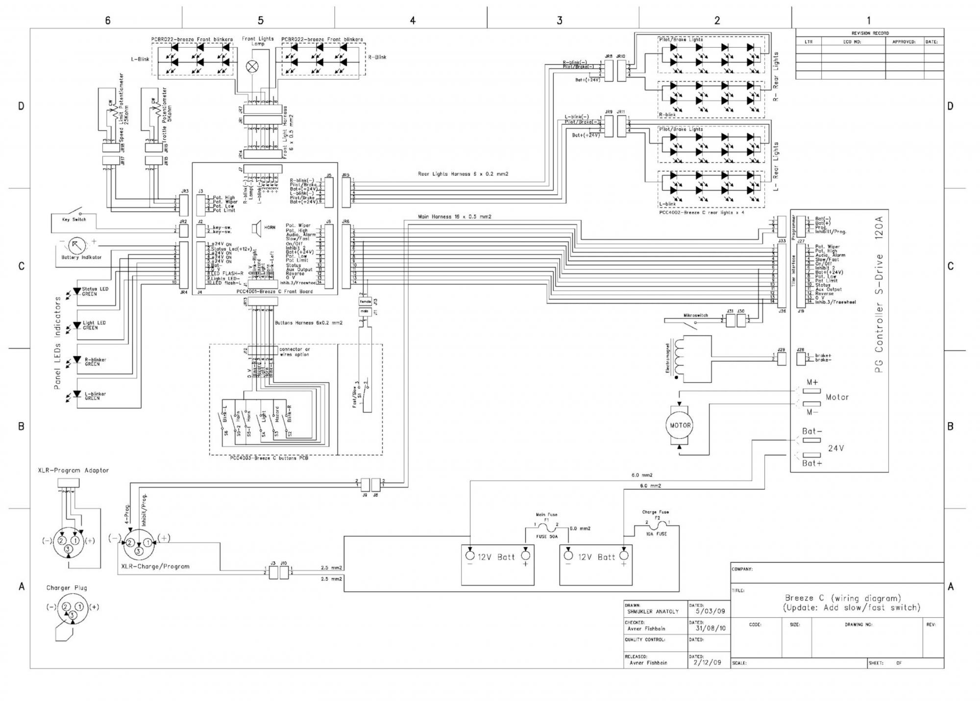

Цитата: okolov от 03 Дек. 2018 в 10:10Большой
Ну и чем он принципиально отличается от предыдущего? Вы обещали скинуть схему, но ладно. Сделал это за вас. Да, схема немного другая, с большим количеством функций, но поддержка программирования через XLR имеется
Общая схема:
Программирование:

okolov
Спасибо за схему.  :kidding:
