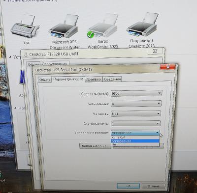

Вопросик, а в настройках порта, в управление потоком, что должно быть выбрано?
Teodor
Цитата: okolov от 14 Нояб. 2018 в 15:11Вопросик, а в настройках порта, в управление потоком, что должно быть выбрано?
Должно быть "Нет", насколько я могу судить.

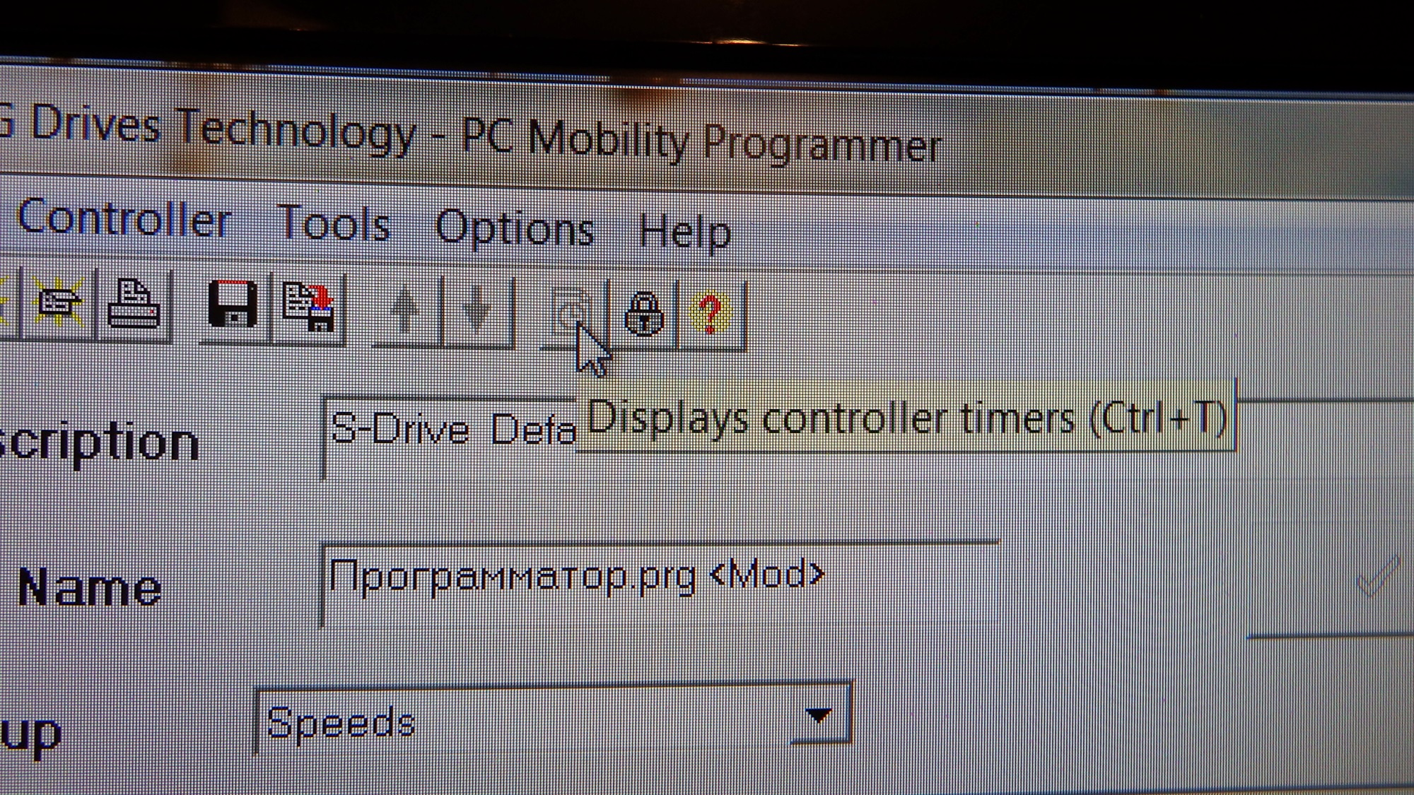

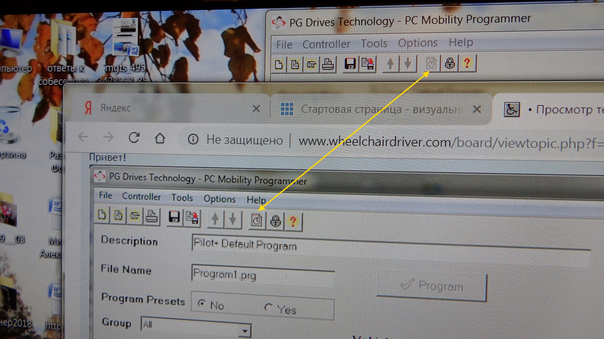

Потихоньку изучаю прогу, сравнивая с иностранными пользователями. :mail:

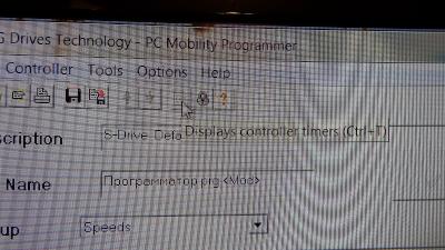

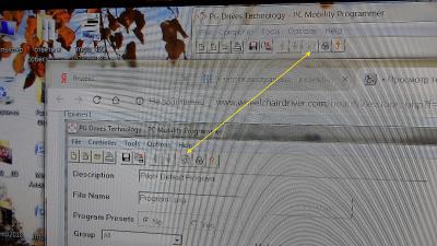

Отображает таймеры контроллера, это как? Что-то подтормаживаю с техническим пониманием... :bw:
Teodor
#45
Цитата: okolov от 15 Нояб. 2018 в 10:46Отображает таймеры контроллера, это как? Что-то подтормаживаю с техническим пониманием...
Это какая-то дополнительная информация с контроллера или особая функциональность. Надо смотреть даташит на конкретный контроллер, но не стоит забывать, что эта программа универсальна, и не все функции могут быть активны и нужны, когда вы наладите связь со своим.
Некоторые контроллеры PG Drives используются в промышленности, на электро-моечных машинах в торговых центрах или на производстве. С Curtis такая же история, у них есть серия контроллеров, например, для гольф-каров. А программа одна для нескольких серий продуктов.
Вы лучше не кнопочки в программе изучите, а параметры конкретно вашего контроллера (должно быть в даташите), там все не так очевидно, как кажется, и есть много специфических параметров. Чтобы уже потом понимать, что и насколько вы хотите изменить в поведении контроллера.

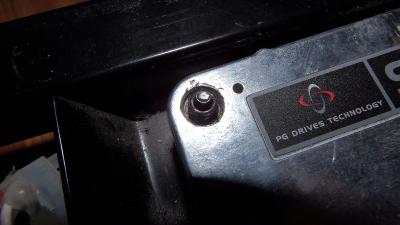

Блин, сегодня, я ещё больше стал ненавидеть компанию, PG Drivers Technology.  :ireful: Хотел открутить контроллер и не смог, не один ключ не подошёл, нужен супер тонкий торцевой на 7 мм, падлы. :ку:
Я их всё равно взломаю и ... >:D
