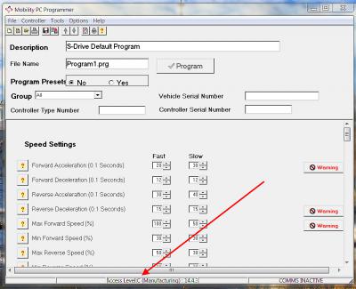

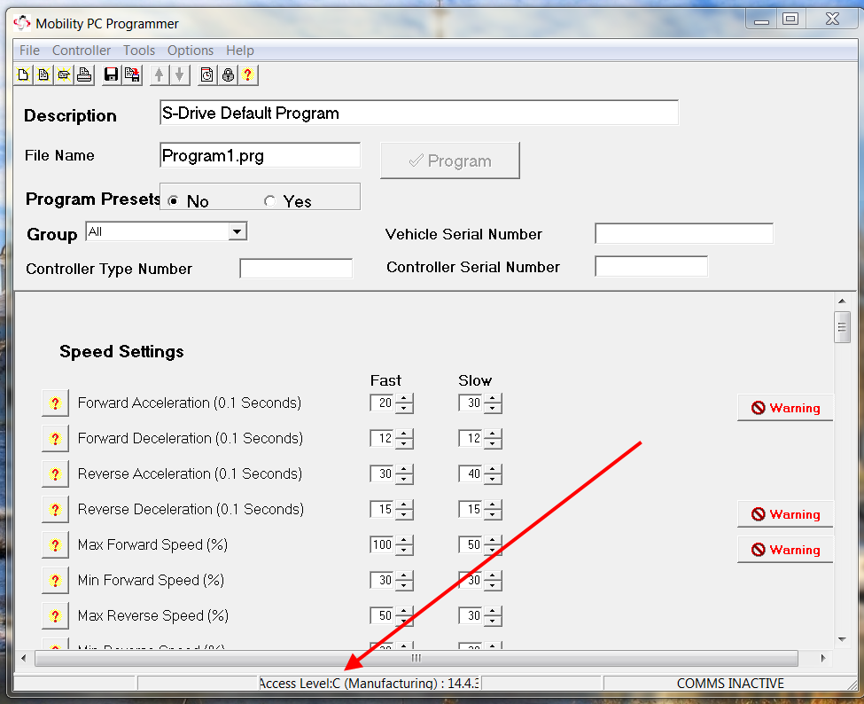

Я по ходу случайно нашёл следующий уровень программы. :pardon: У меня был уровень А, вы дали мне уровень B, а это уровень C.
Надо быстро снимать контроллер и подключаться. :pardon:

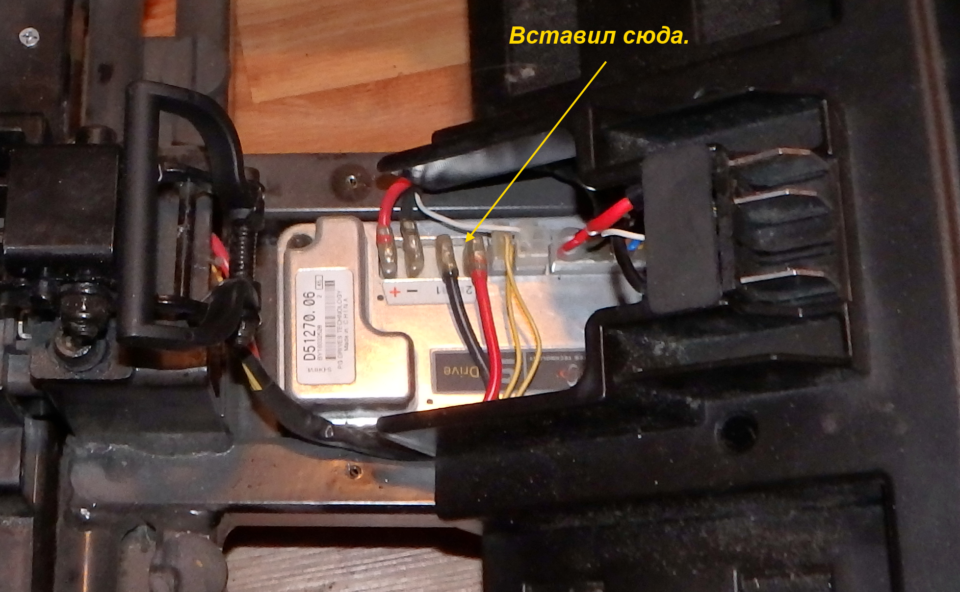

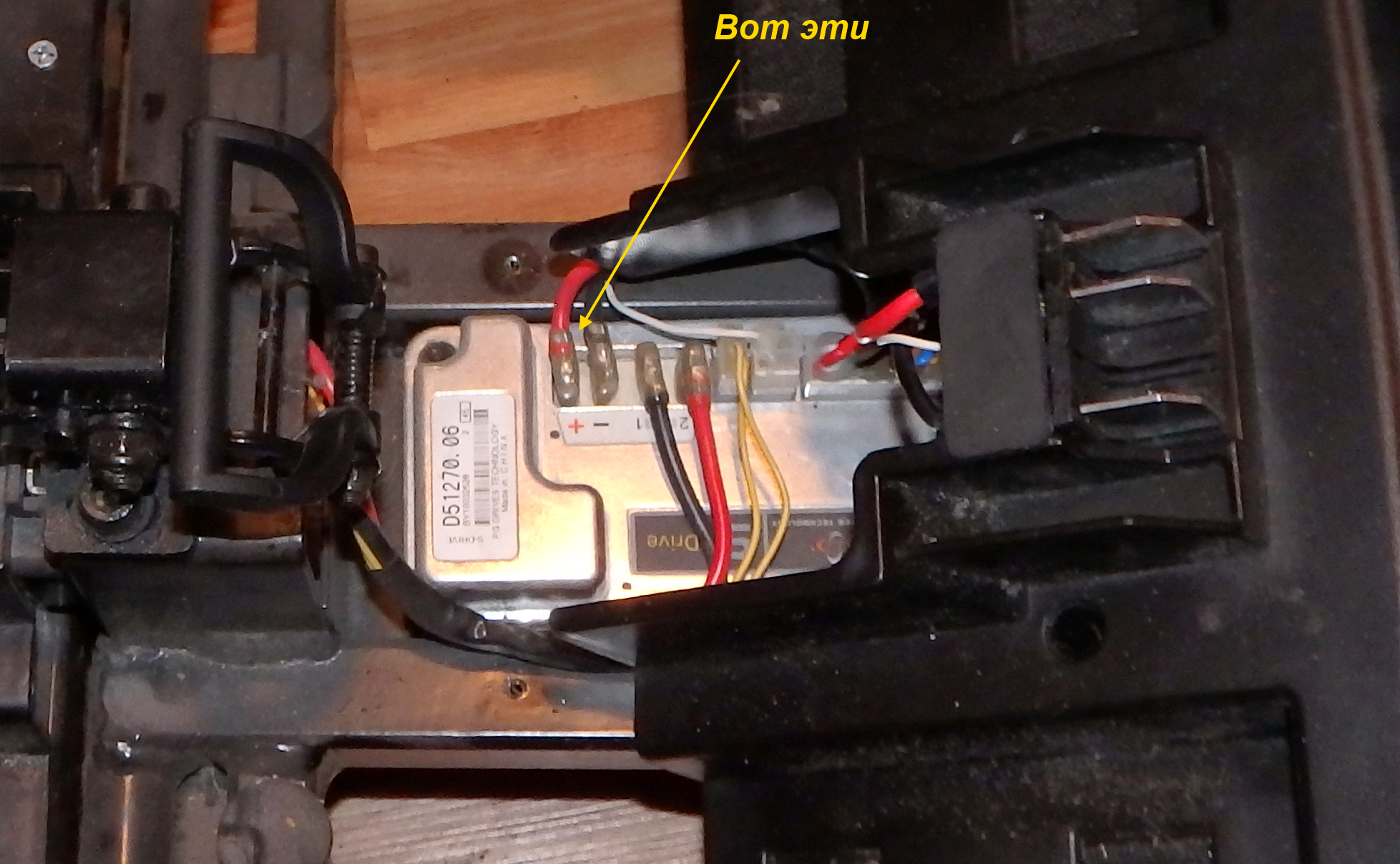

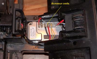

Я лоханулся,  :facepalm: перепутал контакты, и на выход с контроллера повесил питание с АКБ, вот он и перегрелся у меня.
Интересно, я спалил его или нет. O_O
Торопился, и не обратил внимание на картинки. Провода с одинаковым загибом, вот я и не задумался... :ку:
Teodor
Цитата: okolov от 23 Нояб. 2018 в 10:29перепутал контакты, и на выход с контроллера повесил питание с АКБ, вот он и перегрелся у меня
Соболезную. Уверенность в себе это хорошо, но в таких делах нужно трижды всё проверять и никогда не спешить. Судя по картинке вы на входы моторов пустили 24 вольта, насколько это оказалось критично – трудно сказать. Проверяйте, не заработает – разбирайте полностью, осматривайте и проверяйте цепь от этих входов. Насколько я понимаю, это уже другой скутер, и контроллер на нем стоит попроще на 45А. По крайней мере замена обойдется дешевле.

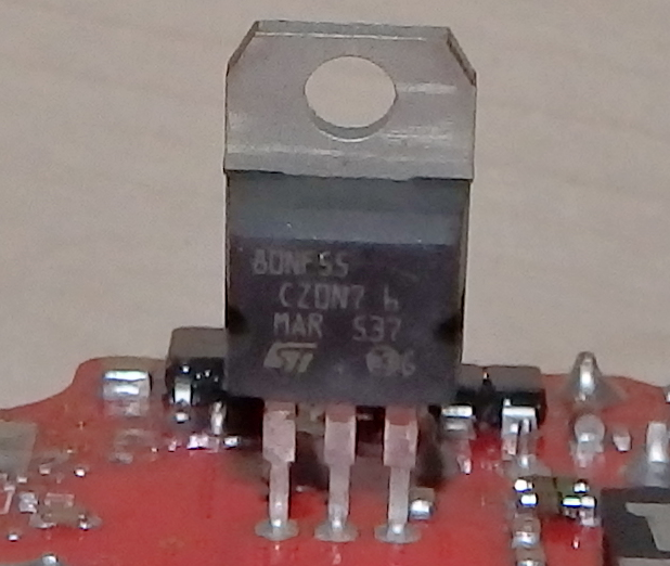

Не подскажите, что за деталька. :bw:
