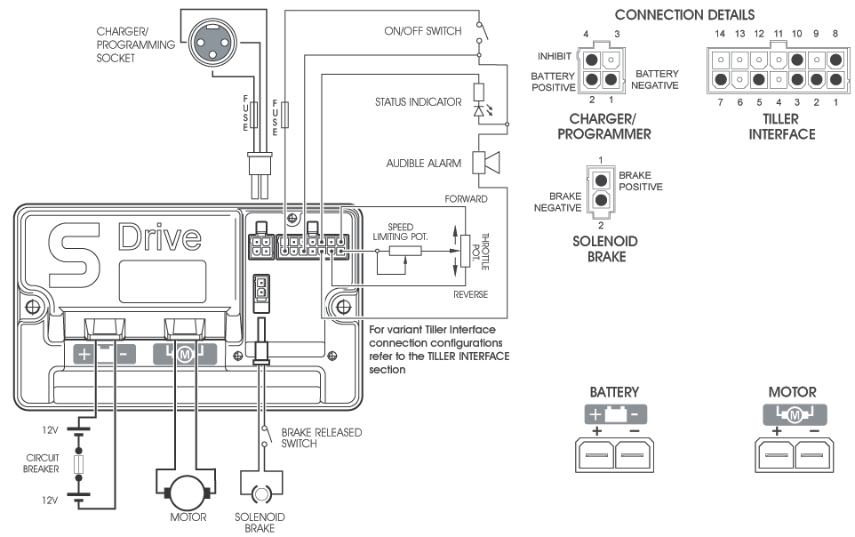

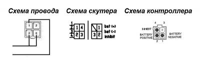

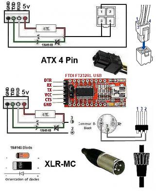

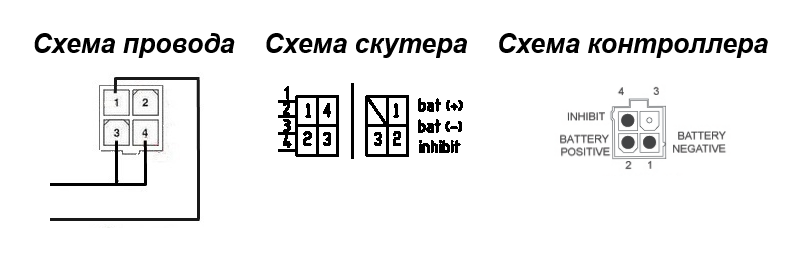

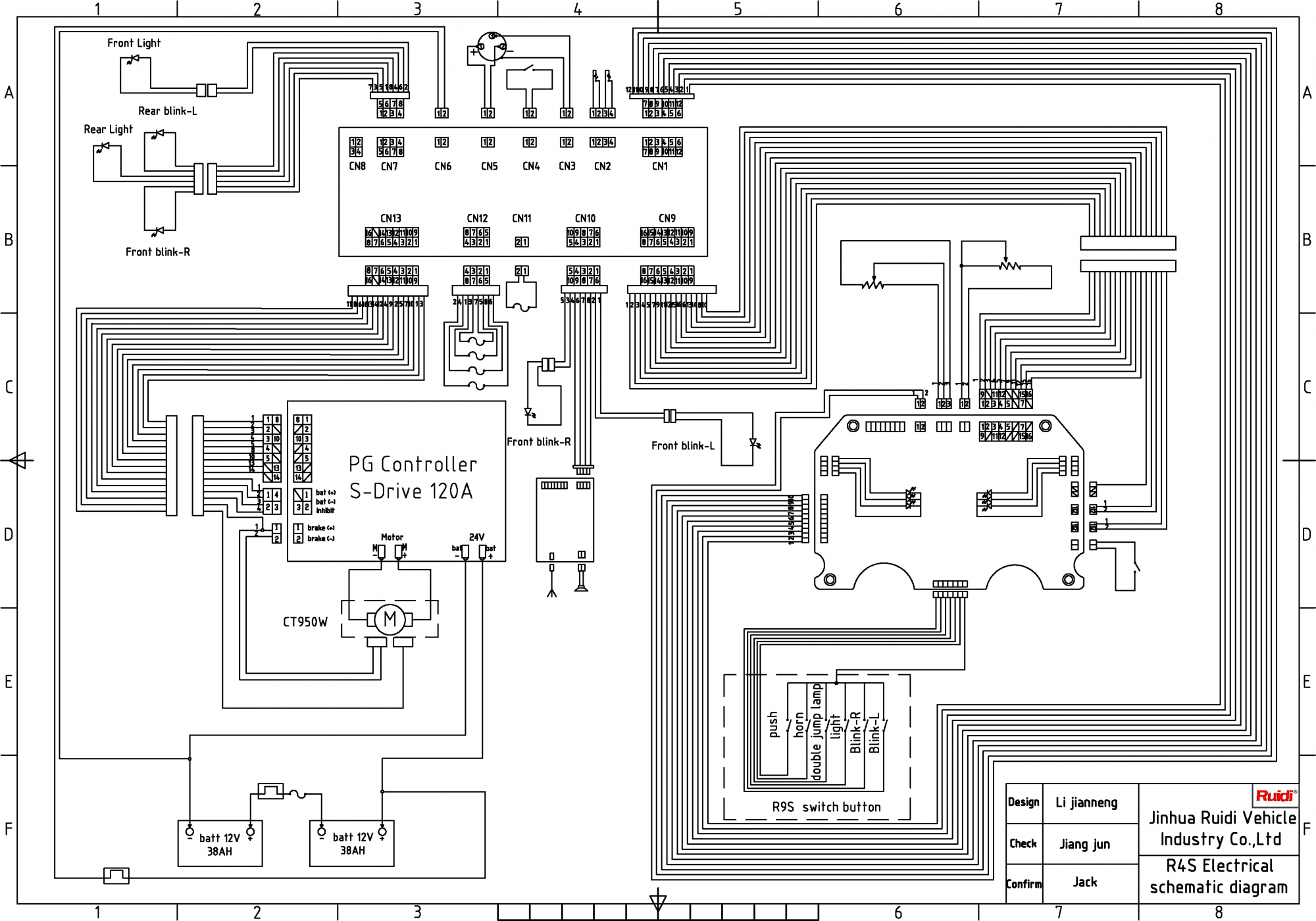

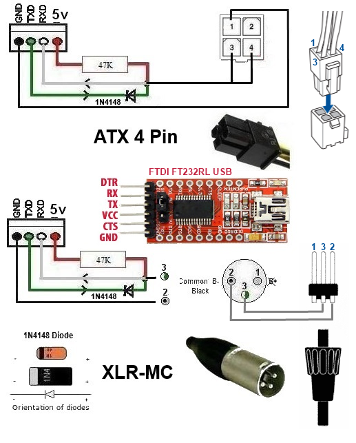

Всё-таки мне кажется, что контроллер не включён в момент соединения с ПК. На разных форумах, включая и британский, народ пишет, что на контроллер должно поступать питание не только с АКБ, но и он должен быть включён при помощи зажигания (в инструкции, тоже это прописано). Так как вся электроника находится у меня в рулевой колонке, зажигание там же. При отключении разъёма ATX 4Pin, питание  с панели управления перестаёт поступать и контроллер не включается. Нужно подумать, как его запустить. :bn:
Вопрос к спецам, как, это всё понять?! :bw:
Я конечно разберу и буду прозванивать, но я любитель... :pardon:

Цитата: Teodor от 28 Дек. 2018 в 15:43
в чем в итоге проблема была, в перемычке для включения?
Да, пришлось всё отключать, так как в скутерах проводка не подразумевает программирование.
Программируется отдельно контроллер по схеме, используя перемычку.
Изучу настройки и сделаю инструкцию, но это уже в следующем году.
Так если  входы не будут подключены  то у вас ошибку пробивать будет .
Это на всех контроллерах .
Причем ручка газа и тормоз - основные входы .
Подавая питание на контролер он опрашивает  все входы .
И у вас  эти  ошибки будут !
