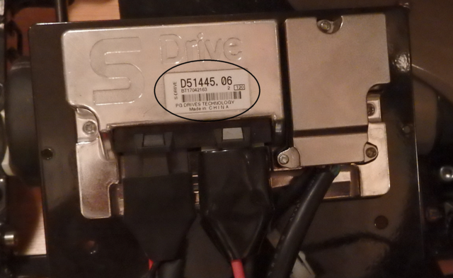

Нашел прогу  запустил .......вообщем у вас должен этот серийник  контроллера отобразиться если все получилось .
Не пойму как картинку загрузить.........
okolov
Цитата: Яков93 от 28 Дек. 2018 в 20:41
Восстановил, попрошу больше так не делать. Сообщения и информация конечно Ваша, но после такого активного удаления половина темы превращается в непонятную кашу.
Понял, спасибо :pardon:

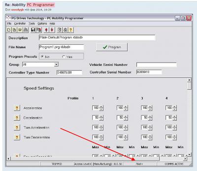

okolov
Программа отображает модель контроллера, и всё, у британцев тоже самое, всё попроще, чем кажется. http://www.wheelchairdriver.com/board/viewtopic.php?f=2&t=3878&hilit=PC+Programmer
Вот по ближе.
Oleg_
[user]okolov[/user],
Нее ........скриншоты не катят .
Если уж вы делаете что делаете .
То делается это следующим образом .
Все подготавливается .
Далее включается камера лично или  попросить кого , далее подключается кабель к контроллеру потом к ПК , далее запускается программа , далее выбираете ваш тип контроллера тоисть S-Drive , далее во вкладке Controller   выбираете загрузка контроллера , идет загрузка  с бегующей синей полоской . Далее во вкладе Tool вы выбираете Controller info   и вот там то у вас отобразится ваш серийный номер контроллера и модель и наработка в часах - ВСЕ .

okolov
#133
Вот тогда  лично мне действительно интересно .
Всё так и сделал и записал, сделаю пробник видео, выложу.  :kidding:
Я же тут впервые...  :pardon:
Попробовал изменить скорость, вроде сохранилось. Вперёд увеличилось на 30%. :el10:
Я просто попробовал, соединив скутер и ПК, а то на ноуте неудобно, всё работает.
После праздников займусь основательно. :run:
Да, забыл сказать, номера совпадают.
