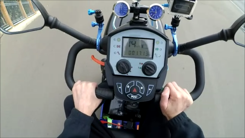

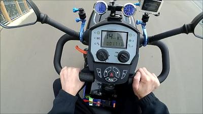

Спасибо, у меня всё прекрасно видно на спидометре: :kidding:
Вот первый мой опыт, работы с программой: :pardon:
https://www.youtube.com/watch?v=JaUNpupiJGg
Предвосхищая реакцию, скажу, что дальше, я ещё не смотрел. Полное увеличение скорости будет дальше, а пока он не будет тормозить. :ку:

Цитата: okolov от 30 Дек. 2018 в 14:27Спасибо, у меня всё прекрасно видно на спидометре
Вы проделали огромную работу и я рад, что у вас теперь есть возможность настраивать контроллер, но по вашему же видео видно, что вы изменили скорость в определенном режиме, но не увеличили максимальную скорость скутера. Максимальная у вас стоит на 100%, как вам уже неоднократно говорили, в том числе и я, превысить этот предел в рамках контроллера маловероятно. Кстати, можете посмотреть маркировку на моторе – там обычно пишется скорость и крутящий момент, на которых он работает. В остальном – поздравляю еще раз. Утерли нос всем, кто сомневался :wow:
okolov
Всё может быть, но я всё таки, доделаю и изучу, эту тему до конца. :exactly:

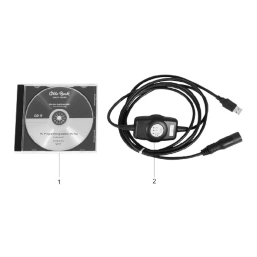

Спорить смысла не вижу, вот тех. мануал на EnAble-40 https://optimusclub.ru/download/0036.pdf
И шьется он тем-же самым
Teodor
Цитата: laborpost от 30 Дек. 2018 в 17:08Спорить смысла не вижу, вот тех. мануал на EnAble-40
А чего спорить, давайте смотреть вместе.

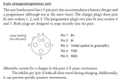

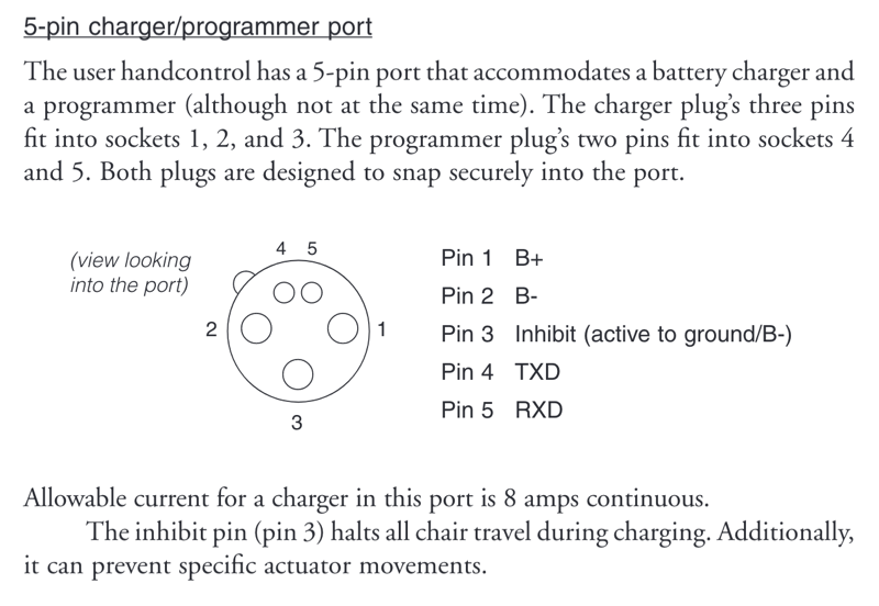

Во-первых, в вашем же тех.мануале на Enable40 прямо указаны RX и TX, это стандартное обозначение для последовательного соединения по RS232 и разновидностей. Нет ни слова про Can-bus:

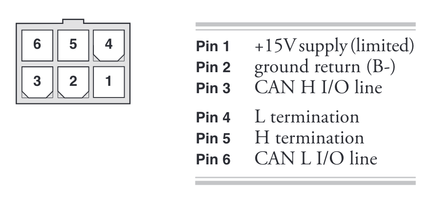

Во-вторых, в случае с Can-bus как правило применяется следующая маркировка и ключевое слово CAN (тоже контроллер от Curtis, только другой):

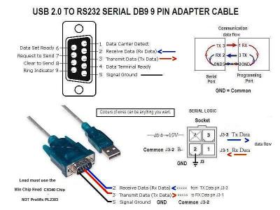

Ну и в-третьих, у меня и у коллег успешно программируется Enable40 с помощью RS232-USB преобразователя:
Я не случайно написал только о Enable40, потому что в Enable50 скорее всего уже идет Can-bus, но тоже надо смотреть. Фирменный адаптер вполне может быть универсальным, ведь нам известно, что "ручные" (с экранчиком) программаторы умеют работать с широким набором контроллеров, где наверняка бываю разные интерфейсы и протоколы.

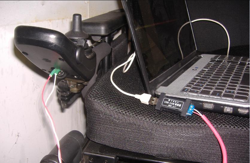

У меня на О2 и тот который реально КАН-БАС, коннектор 8 пин, и причем хитрый Мини-Молекс 8 пин.
Кан-Бас, и контроллер CAN - малость разные вещи.
Дабы не быть голословным, это китайчезовый адаптер CAN + EnAble-40

Цитата: laborpost от 30 Дек. 2018 в 18:17Дабы не быть голословным, это китайчезовый адаптер CAN + EnAble-40
А что за коляска? Вы уверены, что там Enable40, а не 50?
Цитата: laborpost от 30 Дек. 2018 в 18:42опять же на О2, когда не менял параметры, а лил прошивку как-раз через RS232-USB преобразователь
В сервисном мануале O2 четко написано, что там Can-bus. Да и не может стоять там Enable40, слабоват. Так что не знаю, что и как вы заливали по RS232, если там Can-шина.
