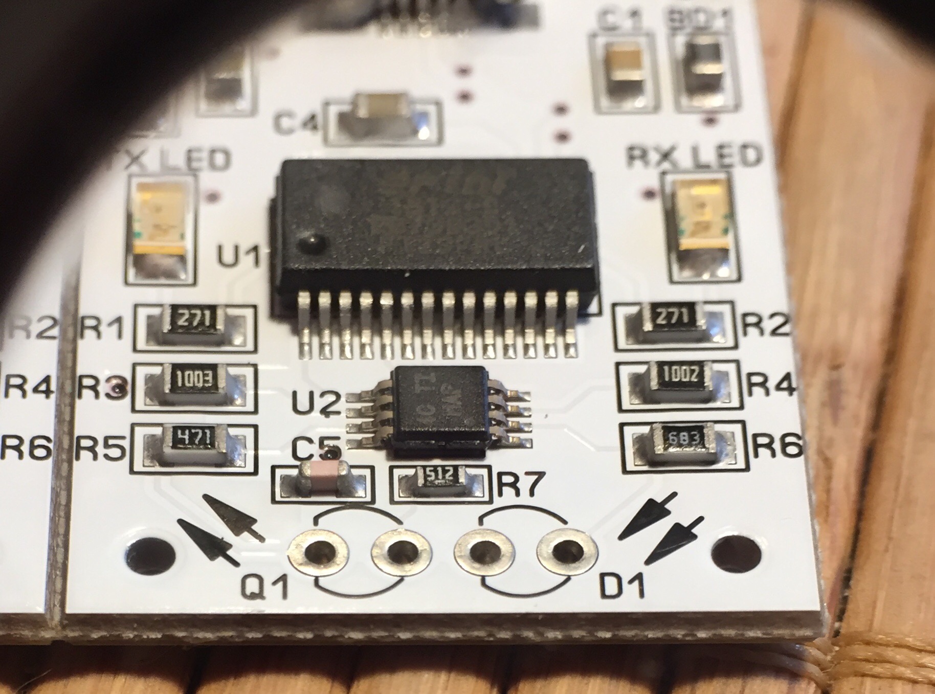

[user]Cyberpapa[/user], я вчера тоже паял с нижним подогревом, которым вы интересовались.
Ставил температуру 160 С, платы прям на нем в сборках по 5 шт. Через 2,5-3 мин сверху прохожу феном с маленьким потоком по несколько секунд на компонент, получается вот такая пайка.
Даже на то чтобы прогреть разъем в корпусе чтобы он сел, нужно 5-7 сек.
Платы отмываю в ультразвуковой ванне, затем на том же подогреве сушу при 60 С.
Можно просто в спирт закинуть и кисточкой, но ванну я завожу чтобы отмыть от пасты трафарет, иглы и пр. ерунду

Цитата: serggio от 18 Нояб. 2018 в 09:58Через 2,5-3 мин сверху прохожу феном с маленьким потоком по несколько секунд на компонент, получается вот такая пайка.
Пайка красивая, но слишком уж долго получается. ИМХО за это время можно 3-5 раз больше обычным паяльником спаять, ничего страшного не произойдет если пайки немного будут отличаться друг от друга. "Время = Деньги".
Не вижу смысла экономить на припое, если на работу прибора это не влияет.

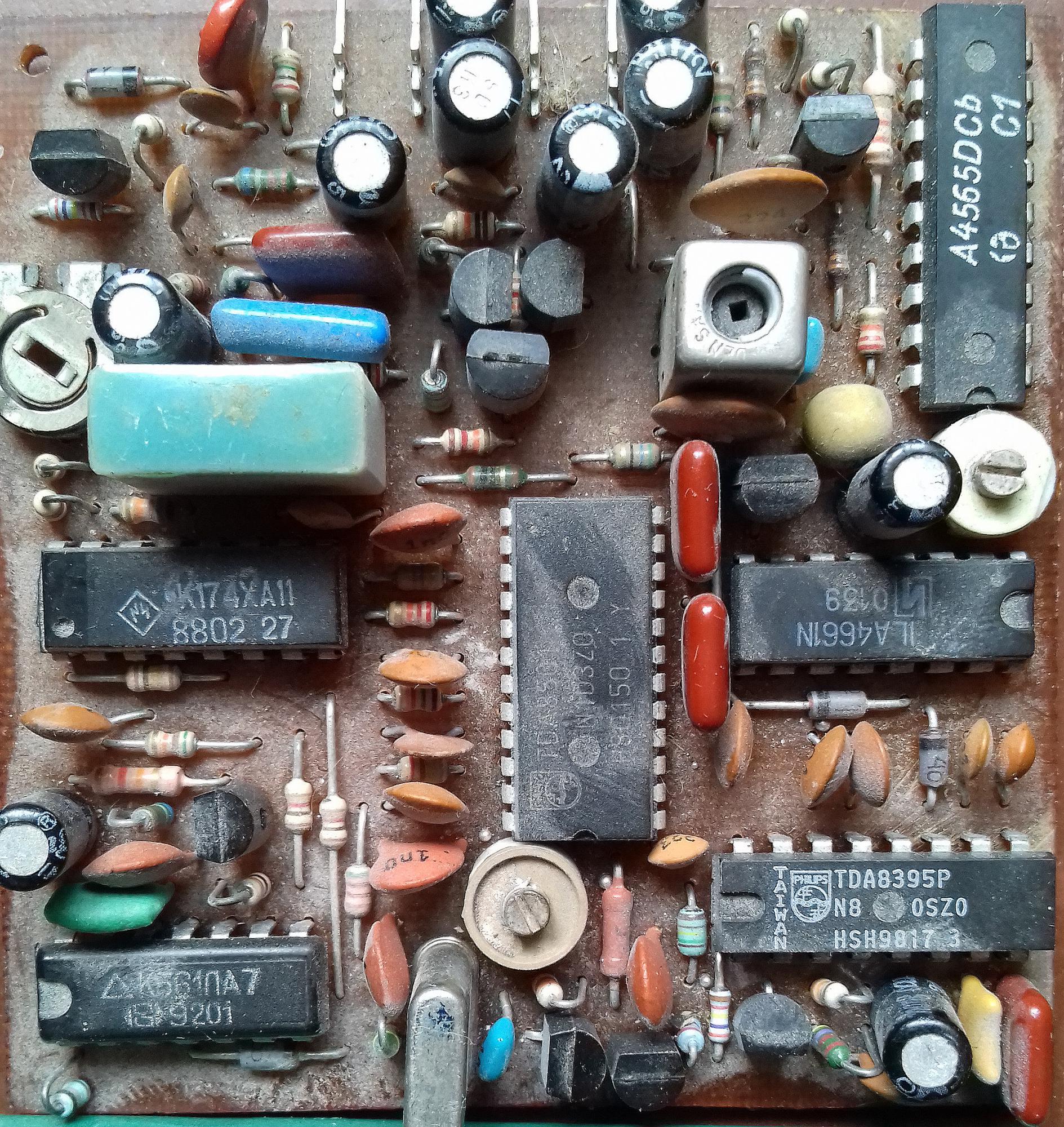

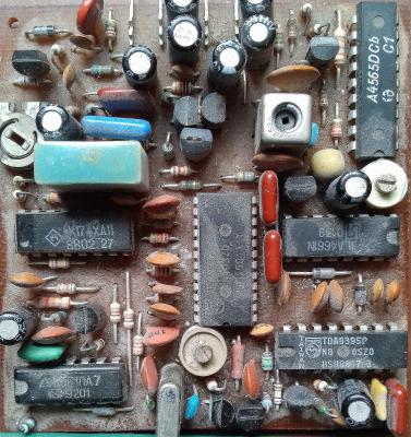

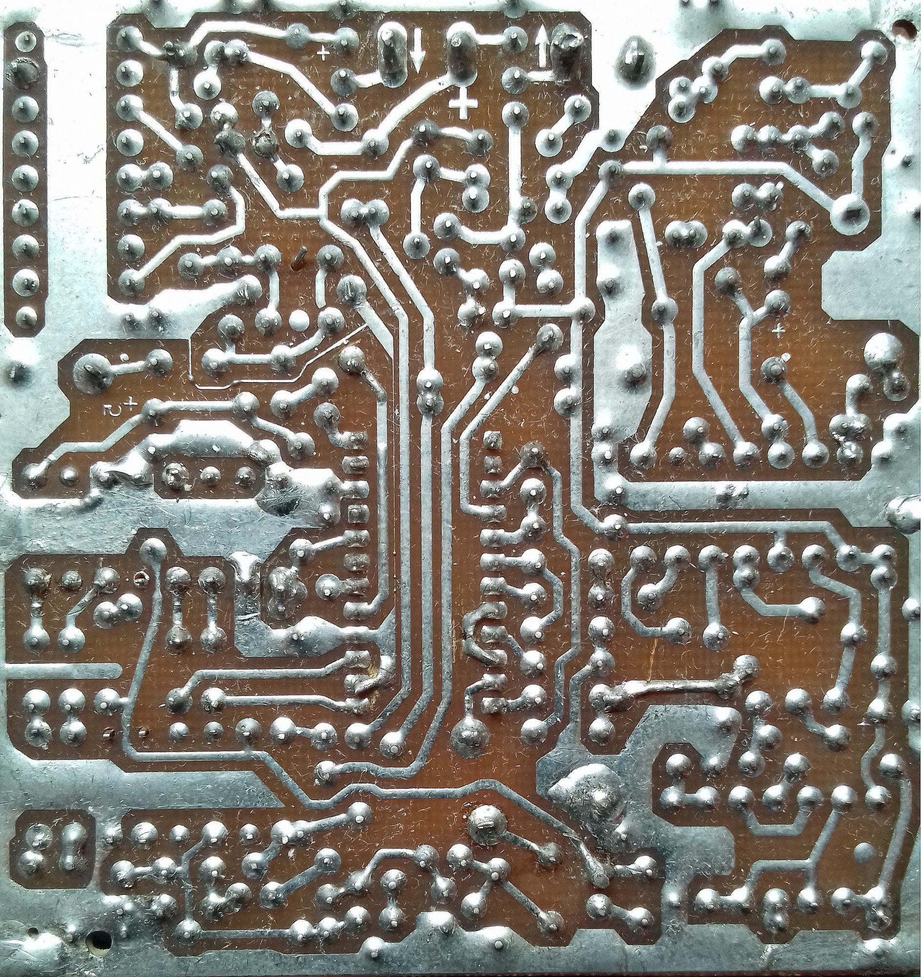

Ковырялся в хламе когда искал подставки. Нашел платку которые делал под заказ более 20 лет назад, оставалось её окунуть в лак и высушить. Плата без покрытия можно посмотреть, что произошло за 20 лет с припоем, после флюса промывалась обычной водой из-под крана, без применения расворителей и ультразвуковой ванны.
Т.к. паял по 3 шт - можно сказать - на пайку этой платы ушла 1 сек + 5-20 сек. паяльником.
За 5-6 минут, вдвоем спаивали 200шт и не ухекивались.
плата немножко пыльная

Цитата: Cyberpapa от 18 Нояб. 2018 в 15:06За 5-6 минут, вдвоем спаивали 200шт и не ухекивались.
Вы возьмите пинцетом резистор 0603 и припаяйте его так чтобы вам не стыдно перед покупателем было, потом посмотрите сколько уйдет времени на такие вот расстановки.
Я когда собираю плату полностью паяльником меняю три раза жала на паяльной станции.
1. Для СМД.
2. Для припаивания корпуса разъема USB
3. Для микросхем - микроволна.
Хотя на все про все, чтобы сделать аккуратно, уходит 20-30 мин на одну маленькую плату, да, я ухекиваюсь когда берусь за десяток и более.
Пастой паять много прикольнее.

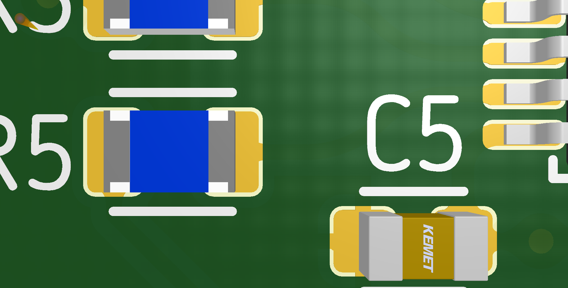

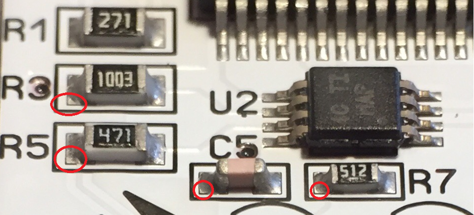

Кстати, хочу обратить внимание на такую вот вещь, которая видна на фото.
Красным обведены углы контактных площадок, где нет растекания припоя при пайке плавлением паяльной пасты.
Еще со времен стандартов IPC-SM-782 и IPC-7351B рекомендовалось скруглять контактные площадки выводов элементов, в частности продолговатые под выводы микросхем. IPC-7351С рекомендует скруглять все площадки, но не полностью по меньшей стороне, а только углы.
Проект по которому делились платы, я рисовал когда-то в Спринт лайоут - довольно кастрированная прога.
В новой версии, которую делал в Альтиуме уже с учетом стандартов, исправлял эти вещи.

Цитата: Cyberpapa от 18 Нояб. 2018 в 15:06Нашел платку которые делал под заказ более 20 лет назад,
Красивая пайка. На плате тонкая дорожка между толстых. Зачем такая тонкая? Плату делали шелкографией?
Cyberpapa
Цитата: maximk от 18 Нояб. 2018 в 18:13На плате тонкая дорожка между толстых. Зачем такая тонкая?
Это секретная дорога.... Космические технологии и секретные алгоритмы создают замкнутый контур, наведенные на него наводки улучшают сигнал.....
Если без пи... - мой друг утверждал, что сделать дорожки тоньше человеческого волоса невозможно, я ради интереса, для проверки, нарисовал на фотошаблоне и проверил. Как оказалось - ничего сложного нет, все тонюсенькие дорожки получились без брака. На показанной фотке она некрасиво залудилась, имеются наплывы припоя. На других платах идеально получалась.
Эту плату проектировал для автомобильных TV, заказ был небольшой, несколько сотен штук, можно было побаловаться. Когда проект получил вторую жизнь - народ начал устанавливать в привезенные c Запада TV - лениво было перерисовывать плату и дорожка осталась навечно.

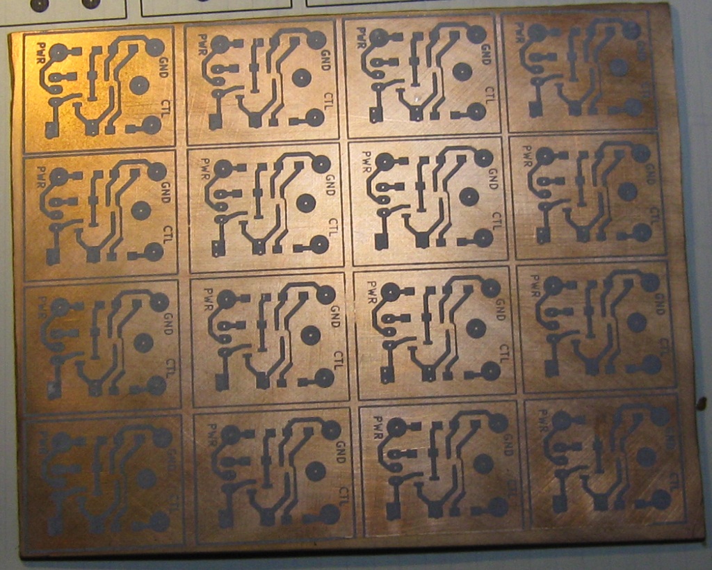

Это будут разрядные субмодули. Термопресс из электровафельницы, мелованный ватман.

[user]Паяка[/user], хотелось бы увидеть эту плату после травления.
Я тоже когда-то экспериментировал с нанесением тонера на фольгированный стеклотекстолит, но стабильных результатов после травления, особенно на тонких дорожках, не удалось получать.
Для опытных образцов плат применял пленочный фоторезист.
Геморрно, много телодвижений, но стабильно.
Паяка
[user]Cyberpapa[/user], вытравлю и сфотографирую. Качество работы моего термопресса очень зависит от времени перевода: чем дольше держать, тем меньше вероятность и количество последующей ретуши. Для этой панели вафельница была включена на 1 час 20 минут, потом ещё остывала. Не быстро, зато автоматически, без необходимости работать утюгом, закладывать в бумагу и т.д. Были бы у термопресса плиты ровнее и жёстче, да силиконовые прокладки чуть потолще, работал бы быстрее и качественнее.
