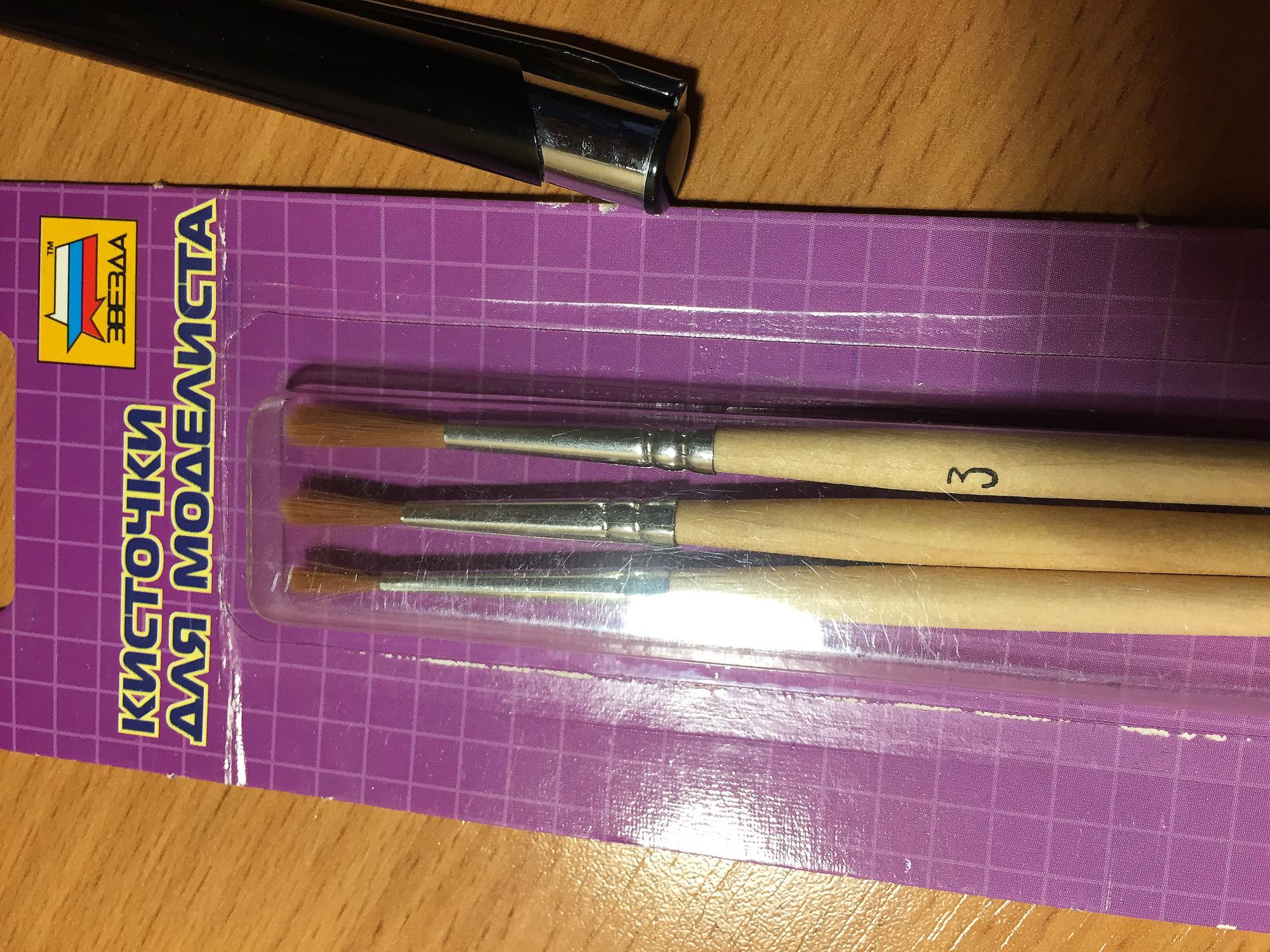

Цитата: serggio от 11 Нояб. 2018 в 23:04А что, кисточки ныне не продаются вообще?
Такими только мыть, а тут для деликатной целевой очистки-смазки без потерь!

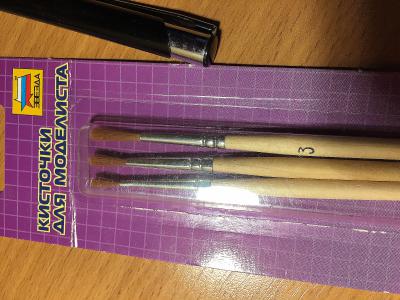

Цитата: SanSanich от 11 Нояб. 2018 в 23:36Такими только мыть, а тут для деликатной целевой очистки-смазки без потерь!
А художники чем рисуют? Может у них в магазине есть подходящие размеры?
Блин, залез в шкаф, нашел кисточки...  :-D
Только искал не эти, помню же, еще где-то пачка была...  :bw:

Цитата: serggio от 11 Нояб. 2018 в 23:41Только искал не эти, помню же, еще где-то пачка была..
ИМХО, кисти великоваты, одним махом пол платы зафлюсовать можно. (утрирую)
Для протирки разъемов - то что надо, если в парикмахерскую сводить.
Когда паял TV, применял сиротскую кисть 50мм шириной.

Цитата: serggio от 11 Нояб. 2018 в 23:41Блин, залез в шкаф, нашел кисточки
Я бы для таких целей что то типа трубочки с ворсом внутри использовал. Такие кисточки сразу впитывают, половина на них и остаётся (пропадает). Данные спреи К60,61 для контакта, не для промывки.
