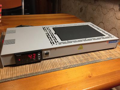

Цитата: serggio от 31 Окт. 2018 в 20:20Притащил вот такую игрушку для пайки СМД

[user]serggio[/user], какой размер платы можно загрузить и каково время пайки ?
serggio
Цитата: Cyberpapa от 31 Окт. 2018 в 21:30Лет 15-20 назад пробовал паять печками, очень долго получалось и флюс был очень дорогим. Отказался.
serggio, какой размер платы можно загрузить и каково время пайки ?
Это не печка, это нижний подогрев. Размер платы в данном случае 170*120, разогрев до 150 С за 2 мин. По сути, можно на нем легко спаять, т.к. скорости нагрева укладываются в термопрофиль для пайки оплавлением припоя (Reflow).
Флюс тут без надобности, для СМД при конвекционной пайке лучше всего паяльная паста.

serggio
#3
Цитата: Cyberpapa от 31 Окт. 2018 в 21:42То есть - каждые 2 мин можно менять платы ?
У той пасты которую я пробовал, температура была выше.
Когда плита нагрета, плата разогреется быстрее, если положить прямо на нее (вторая сторона без компонентов).
Сам термопрофиль подразумевает несколько стадий, преднагрев, нагрев до расплавление, остужение.
Поверхность стола греется до 350 С, я просто выставил 150 и засек время нагрева. :)

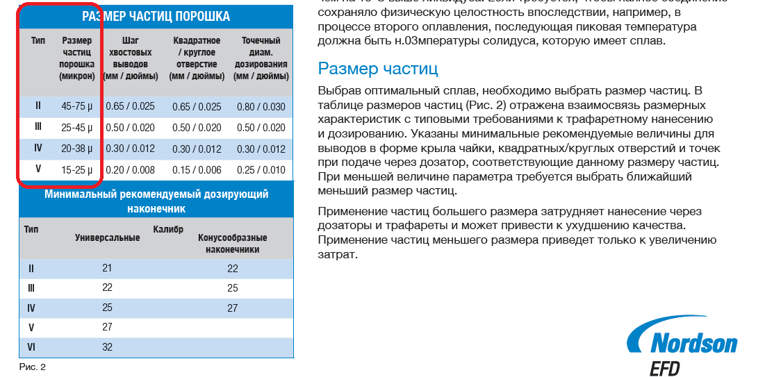

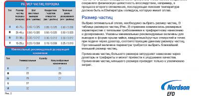

Цитата: Cyberpapa от 31 Окт. 2018 в 21:42Извиняюсь, флюсом обозвал пасту, т.к. она 2 в одном флаконе.
3 в одном. В пасте, кроме гранулированных шариков припоя определенного типоразмера в зависимости от класса, есть флюс и есть еще растворитель.

serggio
Цитата: Cyberpapa от 31 Окт. 2018 в 23:03то есть -  производительность еще не проверяли ?
Что конкретно вы имеете в виду?
Интересует пайка по термопрофилю просто преднагрев и пайка феном? Термопрофиль в данном случае можно соблюсти лишь с помощью вмешивания ручками, т.е. после расплавления пасты и убрать плату с нагревателя.
Пайка феном то же самое - нагреваем до температуры преднагрева по профилю и феном на малом потоке с невысокой температурой локально плавим пасту, без стресса для компонентов. Точно так же выпаиваем, быстро и без локальных перегревов.

serggio
Цитата: Cyberpapa от 31 Окт. 2018 в 23:27Если загружать по одной плате, сколько можно запаять за час работы ?
Ну... Подогревы и платы же разные по размеру есть... Моих туда поместится штук 30 наверное или больше.
Вам то что нужно делать с платами? Планарные чипы снимать, BGA, QFN или мелочевку на новых платах собирать?

serggio
Цитата: Cyberpapa от 31 Окт. 2018 в 23:54Чтобы узнать количество циклов за час.
Тут нет никакого количества циклов за час. Это ручные приблуды. Ручная пайка, с приспособлениями или вмешательством человека, инспекциями и исправлением дефектов.
Для количества циклов нужны полуавтоматические или автоматические машины.
Цитата: Cyberpapa от 31 Окт. 2018 в 23:54Забудем, мы друг друга не понимаем.
Видимо да.
Если вы снимаете и запаиваете микросхемы с планарными выводами (ремонт) то ничего лучшего контактной пайки нет. Под определенные микросхемы есть свои насадки, никакие подогревы и фены тут не нужны. Если снимать одну микросхему раз в год, то можно и феном помудохаться, если как у вас там на потоке, то нужны спец насадки.
Если микросхемы с выводами под корпусом, то тут конечно фен или ИК или конвекционный нагрев и подогрев всей платы.

паяльная паста это уже готовая смесь свинцовых шариков(пыли) и флюса  :hello:
Cyberpapa
Цитата: Alex_Soroka от 01 Нояб. 2018 в 10:16паяльная паста это уже готовая смесь свинцовых шариков(пыли) и флюса
Спасибо, что объяснили.
[user]serggio[/user] как-то плохо рассказал о составе пасты и предоставленные им цитаты из документации не убедительны.
Сэм_N
Чо там даже олова нет?Суй своё? Ппц
serggio
Почему нет. Шарики из того же сплава, что и обычный провольчный припой. Свинцовые, безсвинцовые
Сэм_N
[user]serggio[/user], безсвинцовые там температура плавления выше
serggio
[user]Сэм_N[/user], ну проволочный безсвинцовый ведь тоже есть :)
Я имел в виду что пасты делают ровно из тех же сплавов что и проволочные припои
