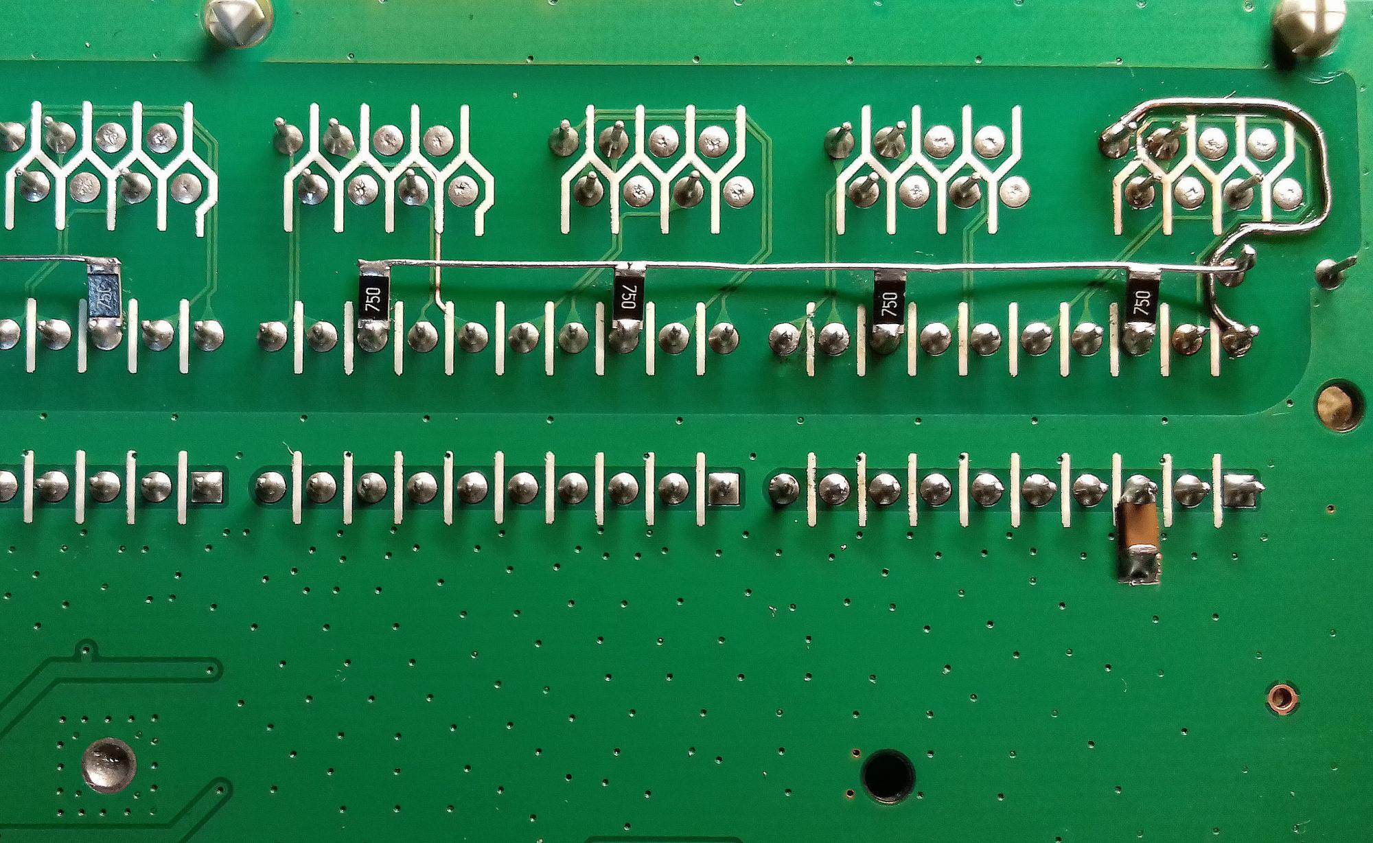

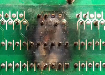

Cyberpapa
Приколы нашего городка.
Лучше увеличить картинку.
Плату не отмывал, видны следы заводского флюса.
Между пайками 1 и 4 была дорожка и бесследно исчезла, нигде нагара нет. Сверху дорожки маску сорвало, но бывают редкие случаи когда маска остается, а дорожка исчезает в небытиё.
На пайке 2 (на 10 часов) виден прострел высокого напряжения на остаток исчезнувшей дорожки.(отблеск на остатке дорожки - медь )
На вершинах выводов деталей 3 и 4 видно оплавление и частичное испарение припоя. Между ними около 15 мм. ИМХО, более 15кВ приходило в гости.
Вверху выводы разъема RJ 45. Рядок снизу - выводы входного трансформатора.
SapienzSPB
Цитата: Cyberpapa от 14 Нояб. 2018 в 22:07Между ними около 15 мм. ИМХО, более 15кВ приходило в гости.
Прикольное фото! Даже следов по краю дорожки не осталось. Реально испарилась. После транса поди ничего живого не остается?

Цитата: SapienzSPB от 14 Нояб. 2018 в 22:37После транса поди ничего живого не остается?
Во вторичке транса, со средней точки емкость (0,1  50В) об землю. В данном случае коротнула и транс пришлось менять, обмотка оборвалась. Обычно в 95% случаях пробоя проца емкостина и транс выживают.
Со вторички транса 2 обмотки напрямую идут на проц, ессно к нему пришел писец.
Пару раз встречал, когда взрыв проца срывал крышку, которая крепится на защелках довольно крепко.
Этот свитч уже отремонтирован и протестирован.
Заменил проц, емкость, 8 резюков, транс и дорожку.

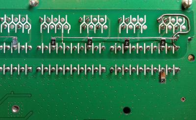

Cyberpapa
#302
Цитата: serggio от 15 Нояб. 2018 в 11:27Эх, фото бы посмотреть...
Не успел сунуть в корпус и опломбировать.
Всё паяно обычным самым дешевым 25 W паяльником с деревянной ручкой и медными жалами доступными любому форумчанину.
В месте прострела RJ 45 процарапал маску до дорожки , под маской не прогорела, зацапонил.
Ессно резисторы устанавливаю более мощные (обычно ставлю 1210, закончились, новая партия еще не доехала) и конденсатор на большее напряжение.
Затемнение и разводы в районе двух правых выводов транса и самопальной дорожки - цапонлак.
Пайка теплоотвода проца немного поцарапана - следы от щупа тестера, использую как землю.
Транс демонтировал насадкой которую показывал ранее.

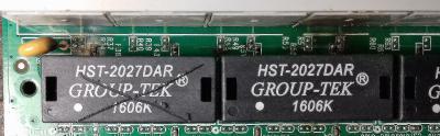

[user]serggio[/user], плату задержу на пару недель, если возникнут вопросы или идеи фотографий с иного ракурса - предлагайте.

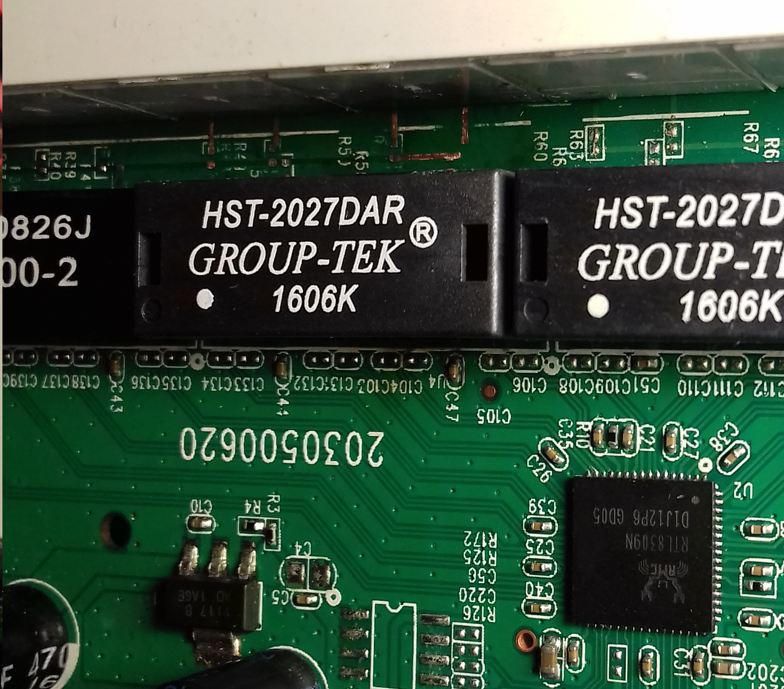

Дополнительные фото
В прошлый раз не стал выкладывать фото обратной стороны платы.
Дороги тоже частично испарились, но следы гари и отблески металлизации остались на плате.
Остатки дорог на просвет. Справа две сборки трансов, дорожки грозозащиты целые, они симметричны сгоревшим слева, все 4 резистора более нежно оборвались. Оставил на фото для сравнения.
Обратите внимание - вторая справа сборка трансов с надписью HST-2027DAR, над буквой "T" дорожка испарилась, а маска осталась. Как такое может быть ?
В данном случае частично маска осталась. Но своими глазами видел когда маска оставалась без повреждения, а под ней дорожка исчезла.
Сгоревшая сборка трансов заменена, гарь очищена, зацапонено.
Пайка на процессоре.

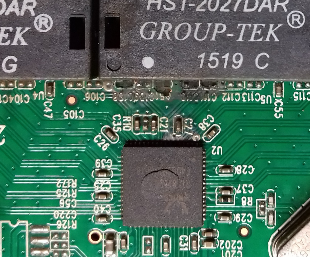

Cyberpapa
Бавет и такое, но редко.
Прострелило через транс. Дороги тоже исчезли, но перекочевали не далеко, прижились вокруг места своей бывшей прописки.
Здесь даже дороги возле проца выгорели и детальки ускакали в горы. Такое бывает довольно редко, примерно 1-2 раза на пару тысяч отремонтированных свитчей. Эту плату не стал ремонтировать.

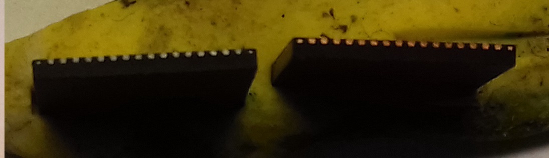

Cyberpapa
На AliExpress частенько подбрасывают выпаянное фуфло. Зная технологию изготовления иногда можно определить выпаянные микрухи.
Одна из них демонтирована со сгоревшего оборудования. Определить нереально. На выпаянной новое покрытие даже лучше.
Смотрим с торца
На левом процессоре ноги с покрытием, на правом чистая медь без покрытия.
Микрухи без покрытия - никогда не впаивались, т.е. новые.
