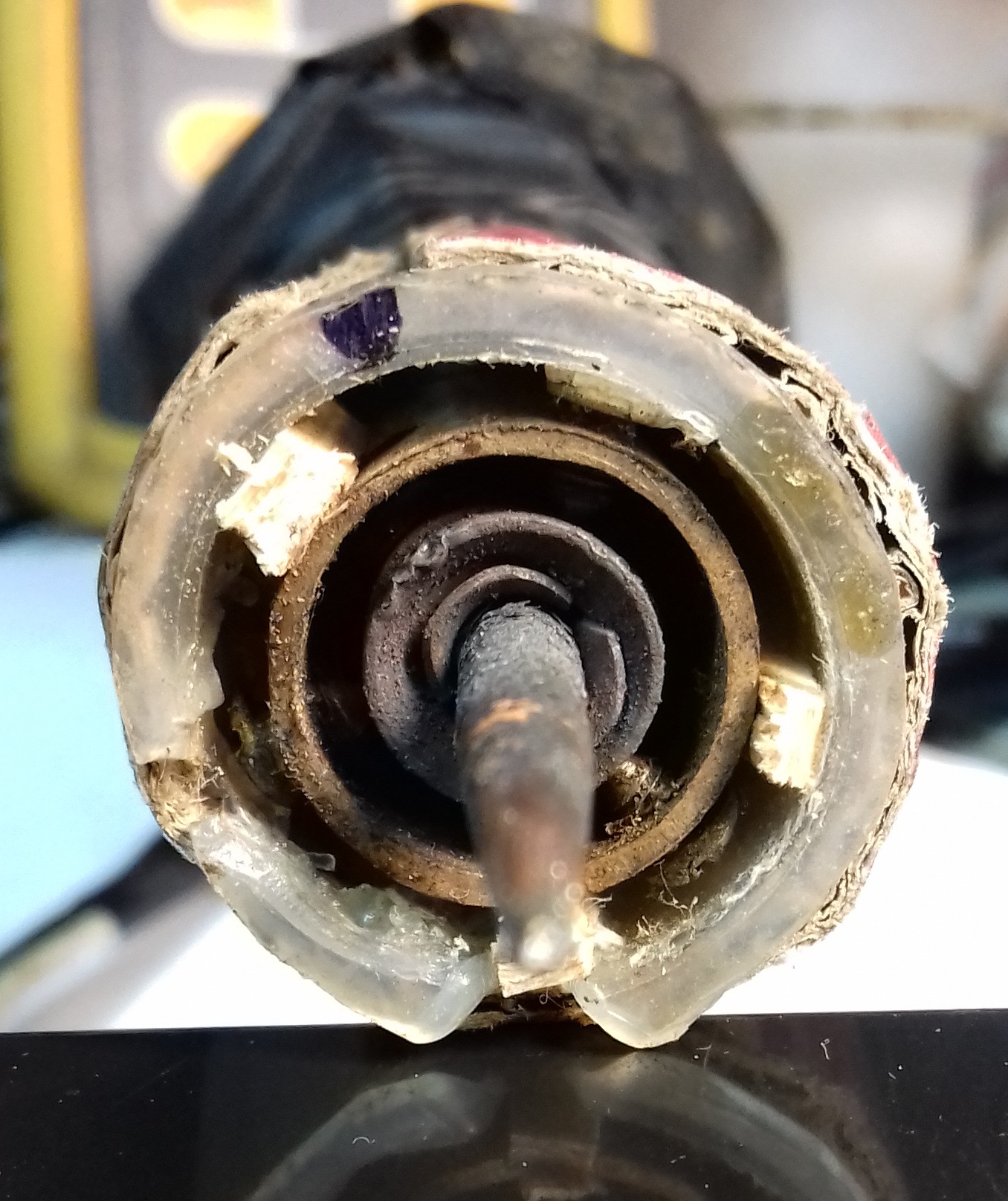

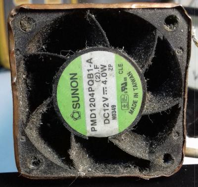

Когда-то для разовой мелкой работы, на скорую руку буквально за час, соорудил такое безобразие :
Паяльник очень выручил, т.к. пальцы находятся в 20-25 мм от рабочей части жала. При мелкой работе легко попадать в точку пайки. Держал его как шариковую авторучку.
Используя мало фокусные линзы приходится очень близко подносить хобот к мелкой плате, рассматривая её с разных сторон. Паяльник полностью холодный за исключением жала, т.е. - если очень близко рассматривать - поставить клеймо на лоб или обжечь нюх не получится.  Дым от флюса не попадает в портрет и нюх, т.к. куллер его затягивает в ручку, выдувая с обратной стороны паяльника. Хотел выточить нормальный корпус, немного изменить конструкцию, но руки до сих пор не дошли.
Ручка сделана из шприца 20 кубиков. Немного оплавилась т.к. один раз забыл включить куллер, когда унюхал запах - шприц подплавился.
Вид спереди
Вид сзади.
[user]SanSanich[/user], кажется ты держал его в руках, как ощущения ? Удобно держать или не очень ?

Цитата: Cyberpapa от 11 Нояб. 2018 в 16:59SanSanich, кажется ты держал его в руках, как ощущения ? Удобно держать или не очень ?
Я даже зафотал его со всех сторон. Будет время и материал, постараюсь повторить. Для мелких работ самое то! Без дыма и пыли!
