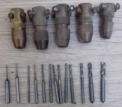

Cyberpapa
Цитата: TOM от 25 Март 2019 в 22:58Cyberpapa, Сверла какие-то специальные были или с хитрой заточкой?
Заточка обычная, сверла из твердосплава. Очень хрупкие, в коробочках для транспортировки находятся в отдельных ячейках и заливаются парафином, в коробочках иной конструкции воткнуты в поролон.  Если сверла вытащить из парафина, положить в аналогичную коробочку и уронить - можно сверла выбрасывать.
Просверлить стеклотекстолит ручной дрелью не получится, после касания или после сверления до середины - сверло сломается.
За сломавшимися сверлами, с остатком канавки с пол виточка,  у меня стояла очередь из друзей.
Некоторые друзья  покупали новые сверла, ломали, затачивали и радовались жизни. Только из 10 сверл удавалось правильно сломать парочку.
[user]TOM[/user], утром кину фотки.

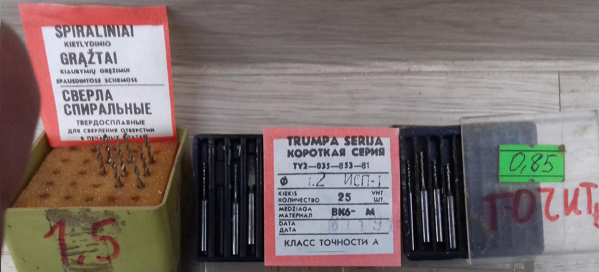

Cyberpapa
#354
[user]TOM[/user], к сожалению не нашел этикеток с маркой сплава, если не ошибаюсь - на каждой коробочке указывали из какого материала изготовлены сверла.

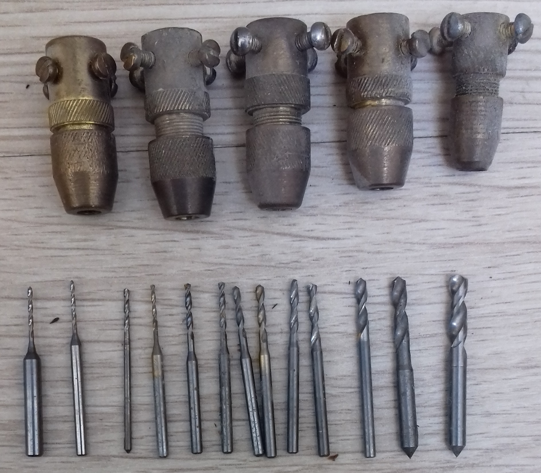

Хвостовик всегда толще рабочей части сверла, кроме сверла на 3-3,2 мм (хвостовик 3мм)
Применял сверла от 0,55 мм до 3,2 мм.
Во второй коробочке правое сверло не вынимал, видно как оно залито чем-то типа парафина, некоторые производители всю коробку заполняли такой бедой.
Этикетки от коробочек аналогичных левой.
Применял такие цанговые зажимы, часть из них раздолбались, пришлось менять. Парочку нормальных использовал для быстрой замены движка, устанавливал на новый движок и центровал. Движок в станочке менял вместе с отцентрованной заранее цангой, дабы он не простаивал. Центровка очень длительное и нудное занятие.
SapienzSPB
Похожи на сверла из карбида вольфрама. Последнюю плату сверлил такими. Ощущения непередаваемые. Заказывал десяток из Китая. Цена доступна.
Cyberpapa
#356
Цитата: SapienzSPB от 26 Март 2019 в 12:34Ощущения непередаваемые.
Никакого сравнения с обычными сверлами, даже после сверления 0,5 миллиона отверстий - отсутствует поднимания краев отверстия.
В моем станочке 5 мм стеклотекстолита просверливалось за 0,3 сек, почти швейная машинка.
[user]SapienzSPB[/user], на этикетке написано ВК-6, что означает - вольфрамокобальтовые твердые сплавы.
Встречал различные сплавы, не помню какие из них дольше работают.

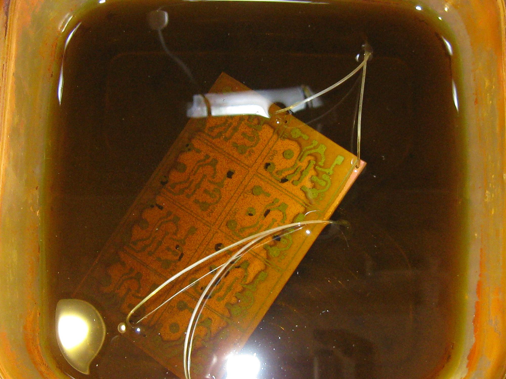

Теперь пользуюсь безводным хлорным железом. Для приготовления сыпать в холодную воду медленно, при помешивании. При растворении несколько нагревается. Раствор получается прозрачный, травит при комнатной температуре быстро и аккуратно. Мне нравится больше, чем 6-водное.
