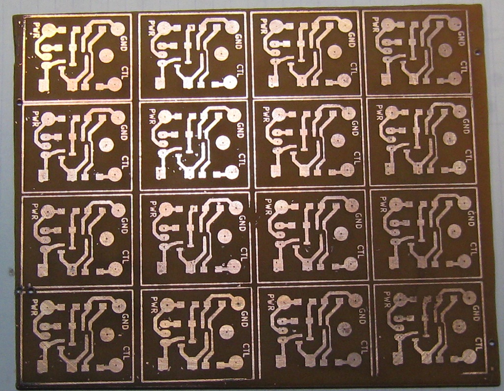

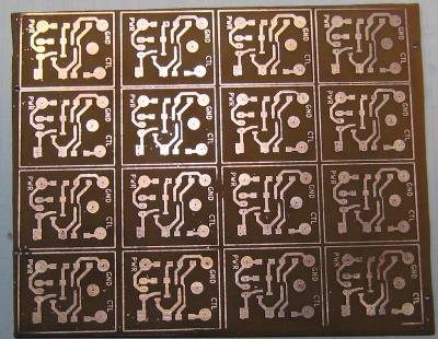

Цитата: Cyberpapa от 21 Март 2019 в 08:17хотелось бы увидеть эту плату после травления.
Недотравы сцарапаю. Лучше немного перетрудиться, чем перетравить.
GT TF1 60V 20Ah Chilwee DZF
Cyberpapa
Отличный результат для такого метода.
[user]Паяка[/user], горизонтально травили,  недотравы - наши "любимые" пузырьки посодействовали ?
Во втором ряду, вторая плата - явно моя  :-)
Паяка
[user]Cyberpapa[/user], спасибо! Посодействовал меловой слой, либо старость травильного раствора, на котором сверху появились фрагменты радужной плёнки. Травлю горизонтально в пластиковом пищевом контейнере с герметичной уплотнённой крышкой, там же и храню раствор. Пока раствор свежий, комнатной температуры, а когда старый, ставлю контейнер в другой, большего размера, куда лью кипяток.
Плату шевелю вручную хозяйственной леской Ф 1мм, продеваемой в пары отверстий. Участки лески снизу служат лыжами, не дающими плате тереться о дно, что актуально для двусторонней. Леска многоразовая, экологи довольны. :-) Вертикальная травильная ванна с подогревом, подсветкой и пузырьками либо моторизованным подергунчиком пока только в планах. За узким форматом не гонюсь, т.к. использую многоразовые растворы. А вот возможность герметично закрывать для хранения пригодится, чтобы не переливать каждый раз ядовитый для живых существ и техники состав.
Цитата: Cyberpapa от 21 Март 2019 в 19:25Во втором ряду, вторая плата - явно моя
Вторая сверху, вторая слева? И верх относительно чего, текста на плате, или отображения на фото?
Отмеченная зелёным, верно понимаю?

[user]Паяка[/user], Вы зря смыли тонер, лучше просверлить, после чего смывать. Отблески меди мешают пристреливаться.

Цитата: Паяка от 21 Март 2019 в 20:31Отмеченная зелёным, верно понимаю?
Верно. :-)
Паяка
[user]Cyberpapa[/user], договорились, она Ваша.  :exactly:

Паяка
#335
[user]SapienzSPB[/user], я пока расходую старый запас мелованной чертёжной бумаги, производства годов 80-х прошлого века. После перевода отмачиваю в тёплой воде. Скатывать приходится мало, отходит целым листом. Тонер остаётся на меди вместе с меловым слоем, потому перед смывкой ацетоном после травления энергично тру зубной щёткой под струёй воды.
Этот меловой слой позволяет делать и шильдики. Перевожу зеркальное изображение на металл, отмачиваю подложку, сушу. При высыхании, из-за мелового слоя изображение сильно бледнеет . Затем наношу кисточкой лак Пластик-71. Если бы не меловой слой, он просто смыл бы тонер. Но меловой слой пропитывается лаком, становится прозрачным, рисунок проявляется. Сушу час, наношу второй слой лака. Получается защита от царапин. Таким импровизированным "мастертоном" был оформлен один из прототипов ЗУ.
Лазерные принтеры бывают и цветными, так что технология может кому-то пригодиться и дать результаты. Возможно, декупаж лучше, но там тоже требуется лак.
Результаты применения термопресса из вафельницы и мелованного ватмана не идеальны, но позволяют прототипировать и при необходимости изготовить маленькую партию простых модулей. Двусторонние платы получаются хорошо. Совмещаю на просвет, склеиваю скотчем. При термопереносе клей со скотча плавится. Видимо, это и есть источник радужной плёнки на поверхности травильного раствора и недотрав. Так что скотч уместно использовать с одноразовыми растворами. Также скотчем иногда заклеиваю крупные полигоны, недостаточно хорошо залитые тонером.

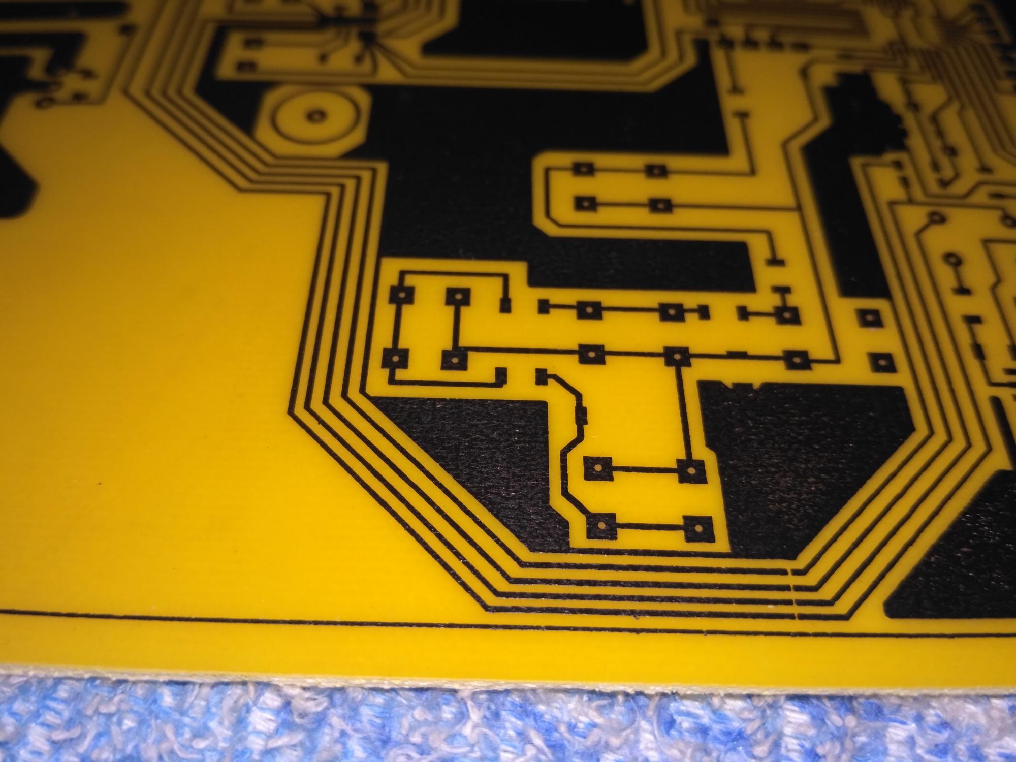

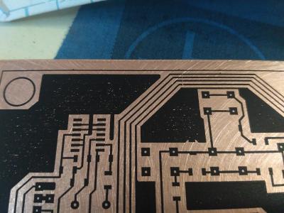

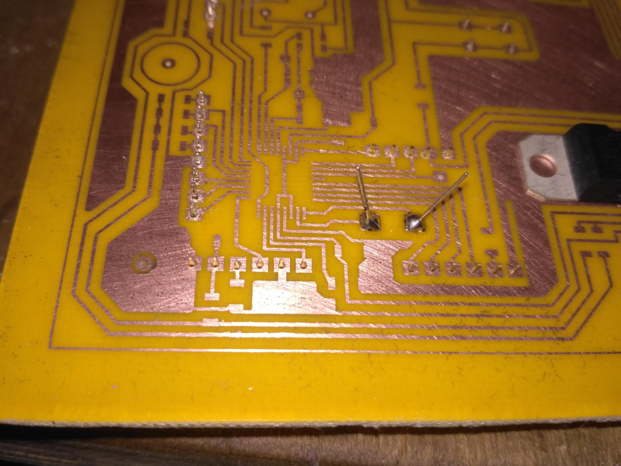

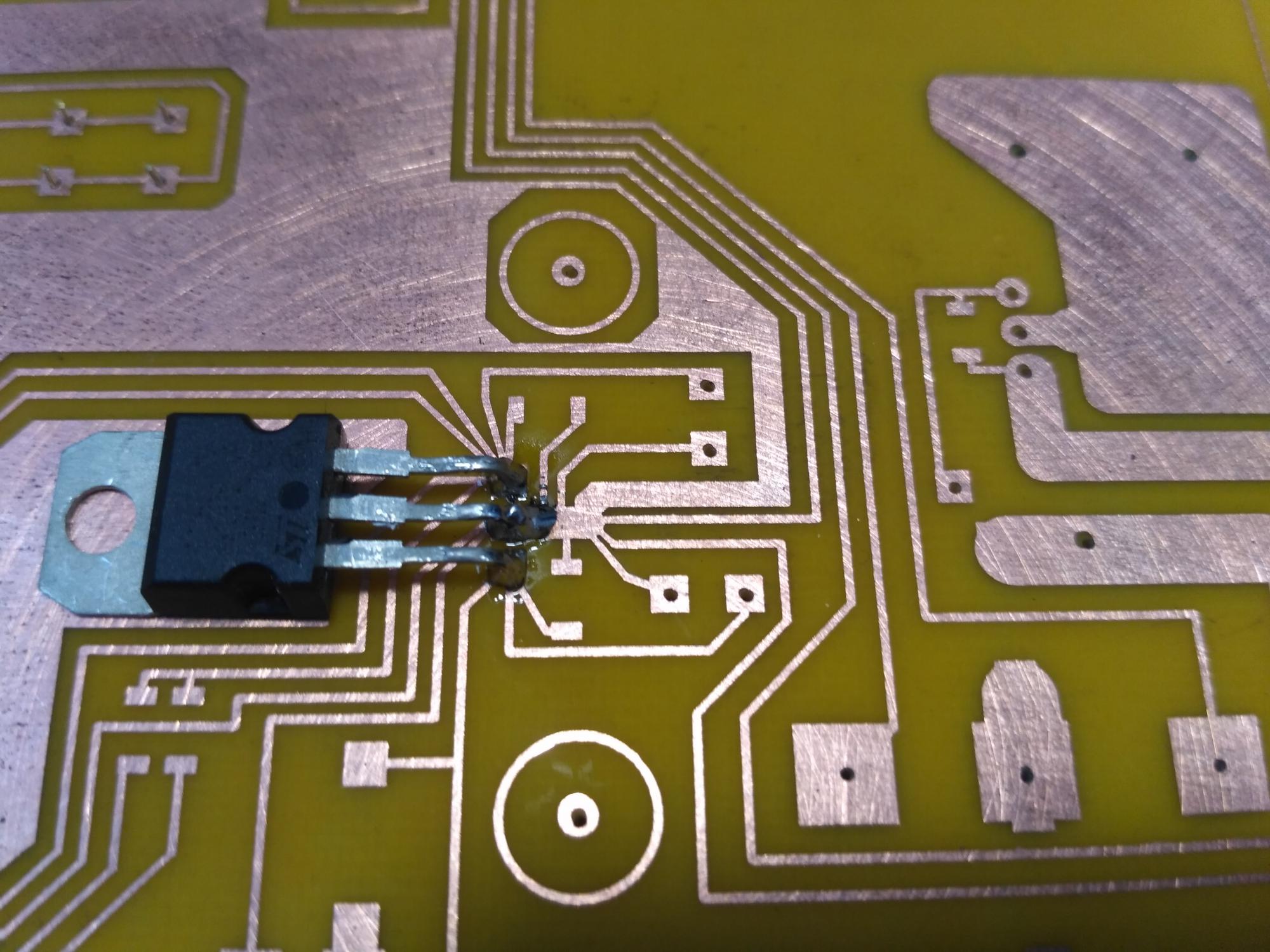

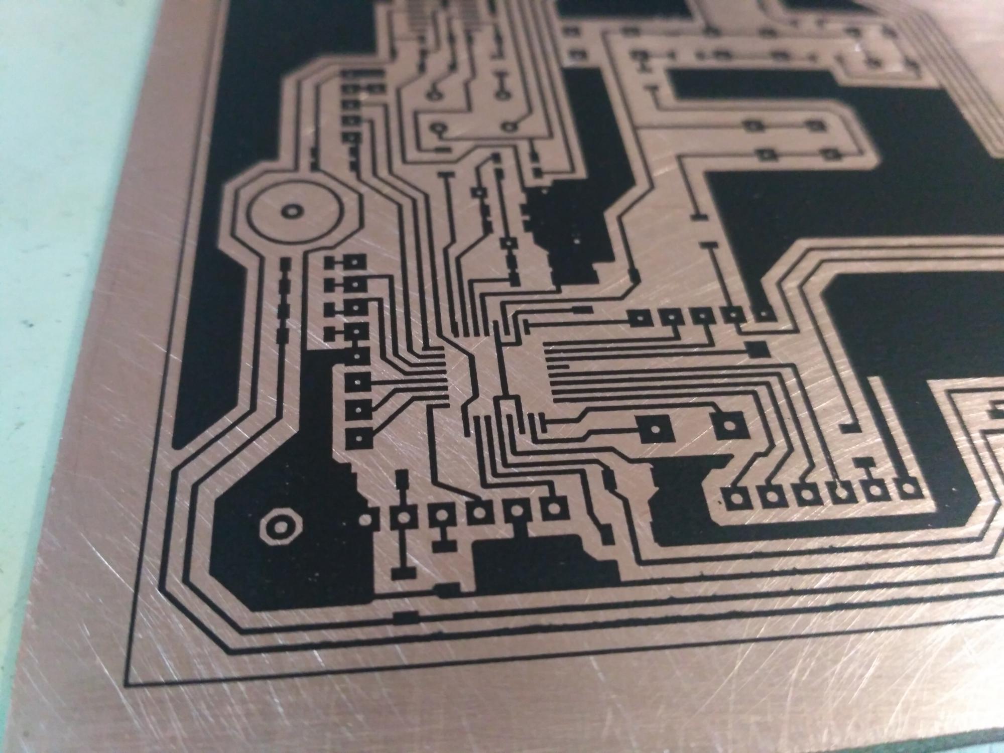

#337
Как говорится лучше один раз увидеть.

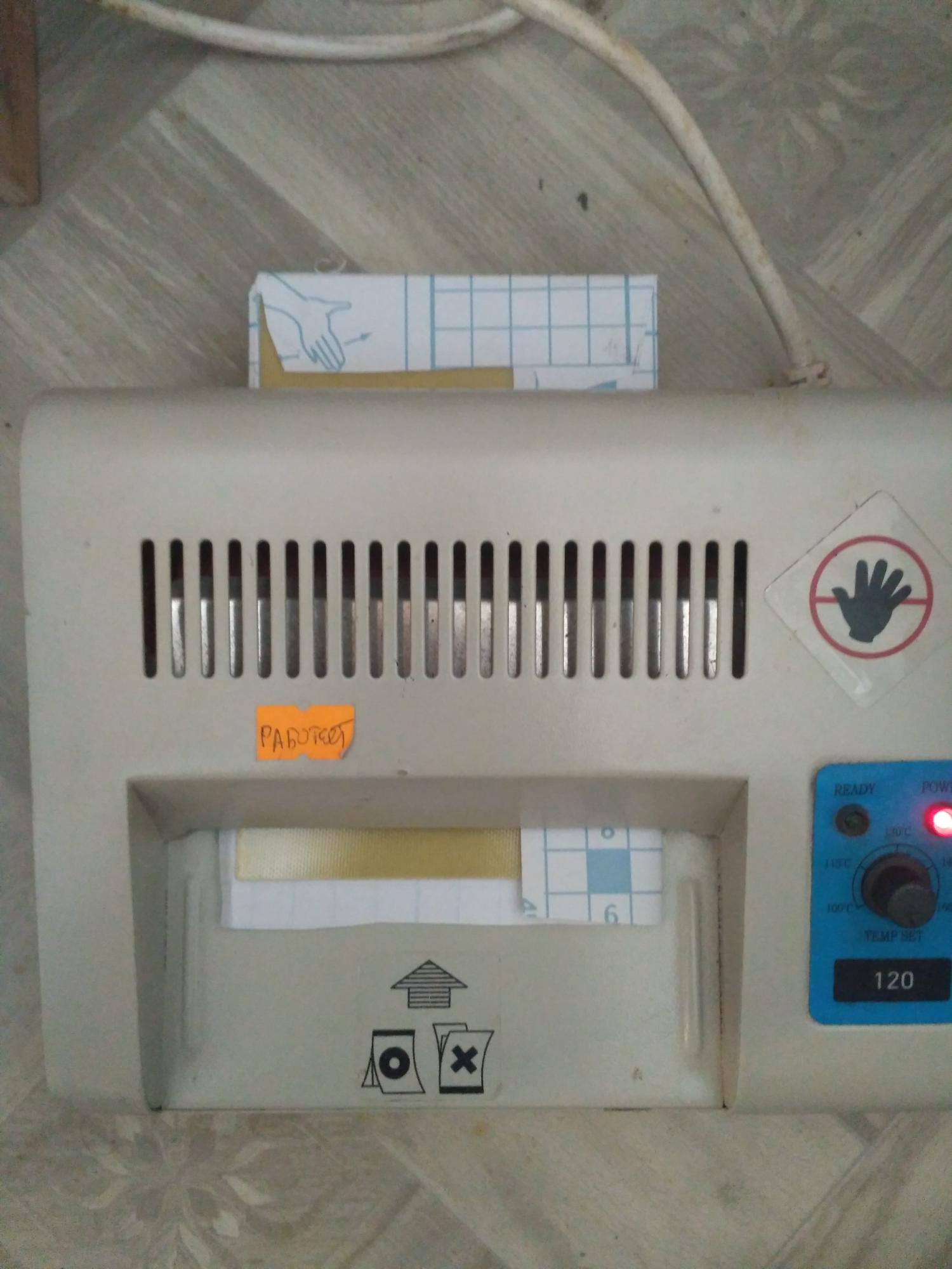

Вчера травил плату для тестера сопротивления АКБ. Времени было очень мало. Уложился минут в 30 на все про все.
Качество переноса тонера на подложку самоклейки. Прекрасная ровная заливка полигонов.
Нижняя линия - периметр платы - толщина 0,1мм. На ней есть небольшой косячок принтера (совместимого точнее тонера) - небольшая пыль. Не критично, но некрасиво. Еще чиркнул случайно ножницами по отпечатку. Порвал 4 дорожки. Ниже будет видно. Лачить после лута не стал. Муторно. Расстояния между дорожками маленькие. Проще кинуть 4 перемычки во время сборки.
Суем это в старенький ламинатор.

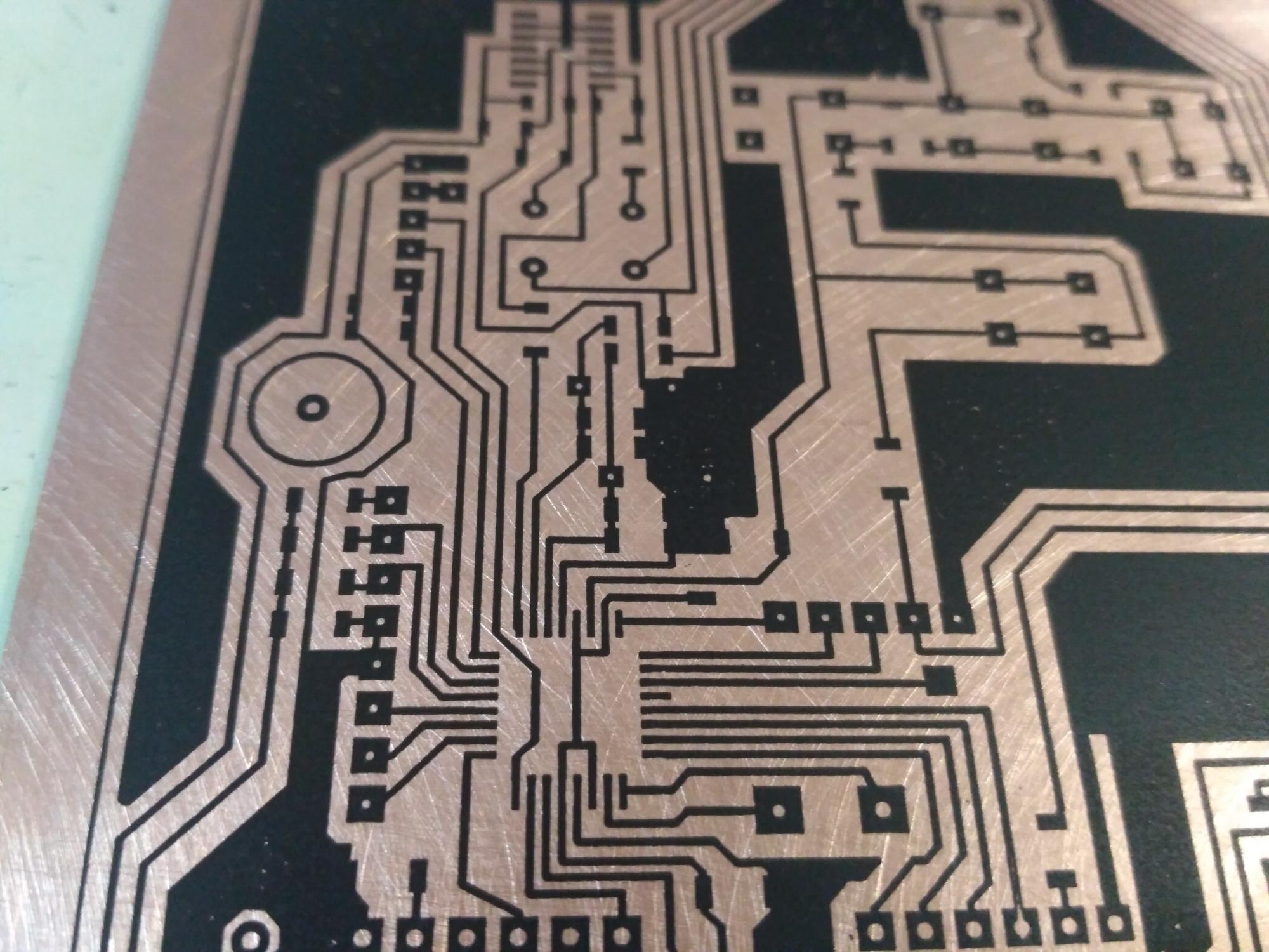

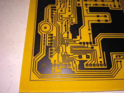

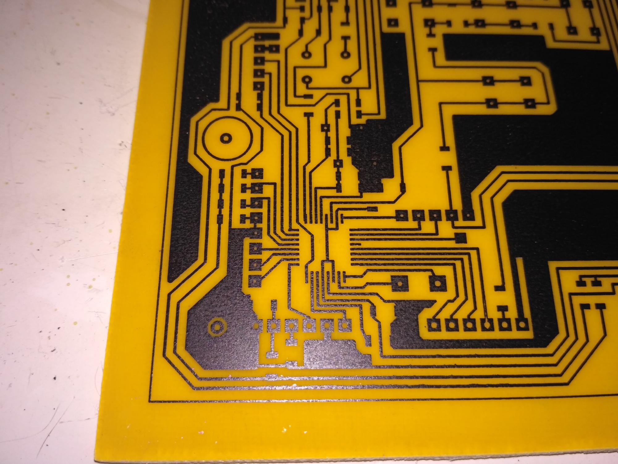

Далее качество переноса именно на плату.  Поскольку я с этой подложкой работаю всего третий раз - чуть недогрел ламинатор.
После прогона подождал немного и медленно отделил подложку от еще горячего текстолита. Градусов 50 температурой.  На полигонах заметны бляшки.  Полигоны - земляные экраны, решил оставить как есть. Время поджимало.
На дорожках все отлично. Все дорожки - 0,4мм

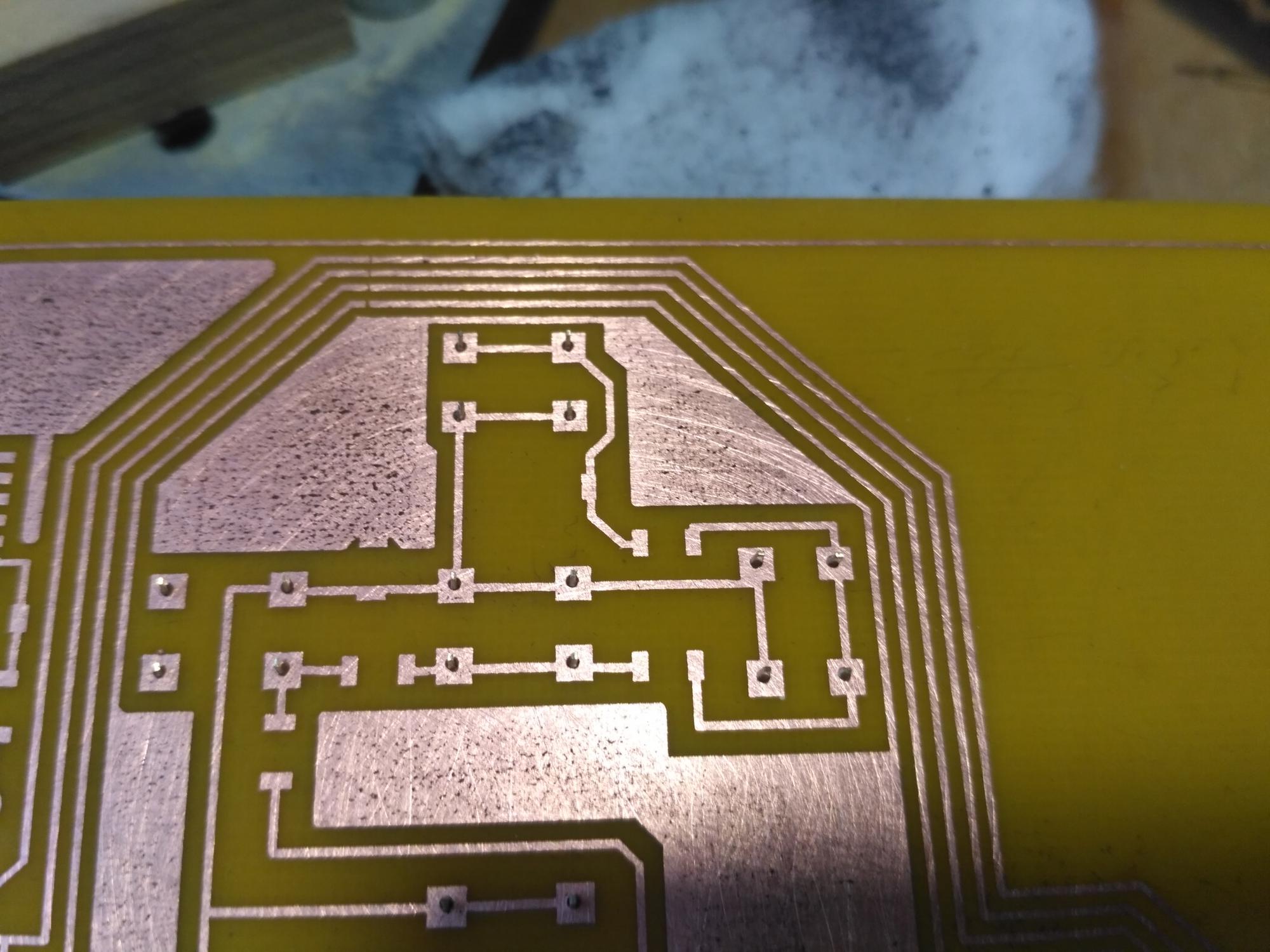

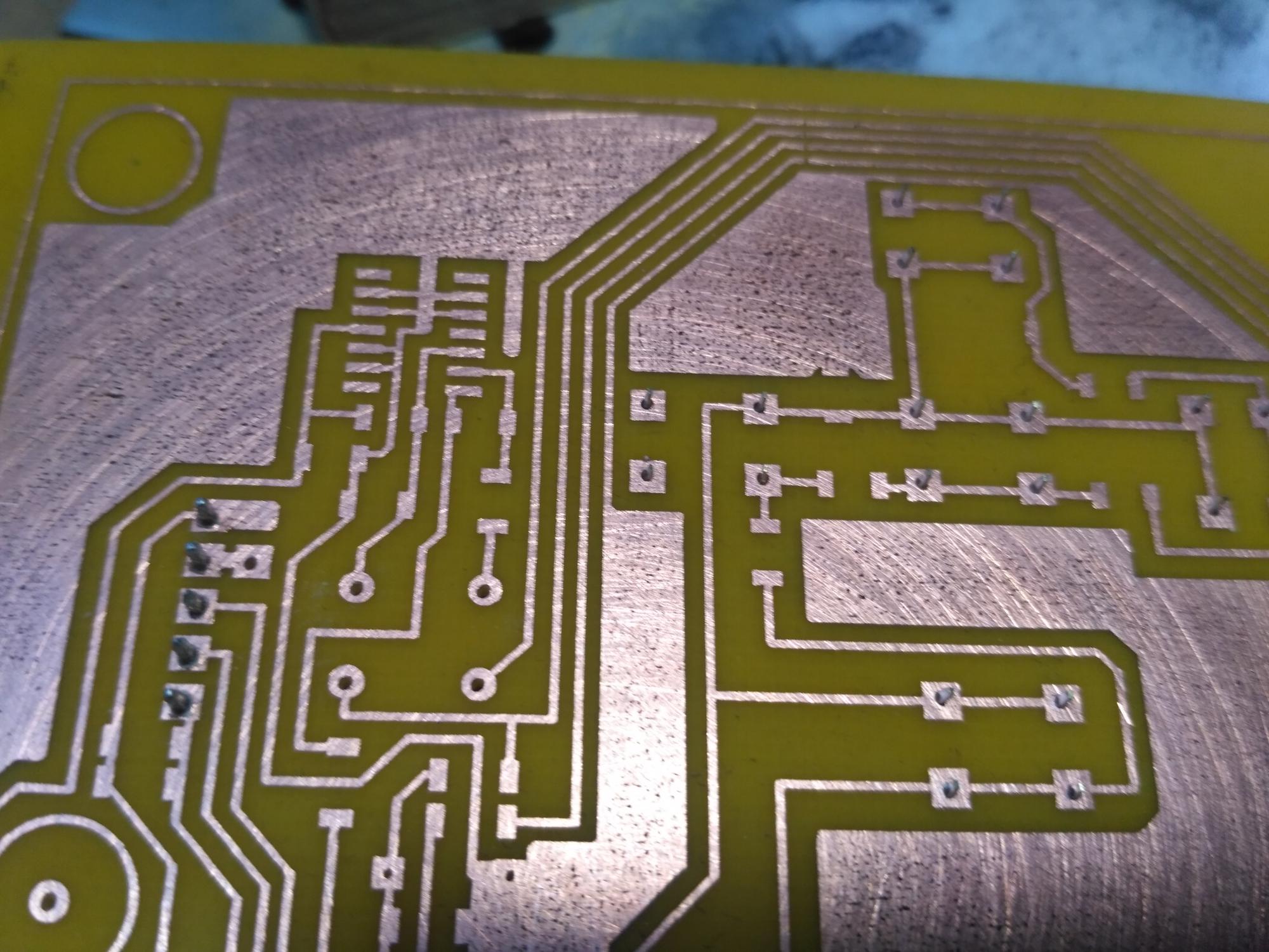

Фото после травления
Начал сборку и позабыл сфоткать предварительно
В общем если бы не торопился - переделал бы чтобы заливки были без щербин. Но поскольку это только экраны - и так работает. Работать с подложкой самоклейки одно удовольствие. Не знаю дотягивает ли она до фоторезиста или нет. По мне и так очень быстро и очень качественно.
