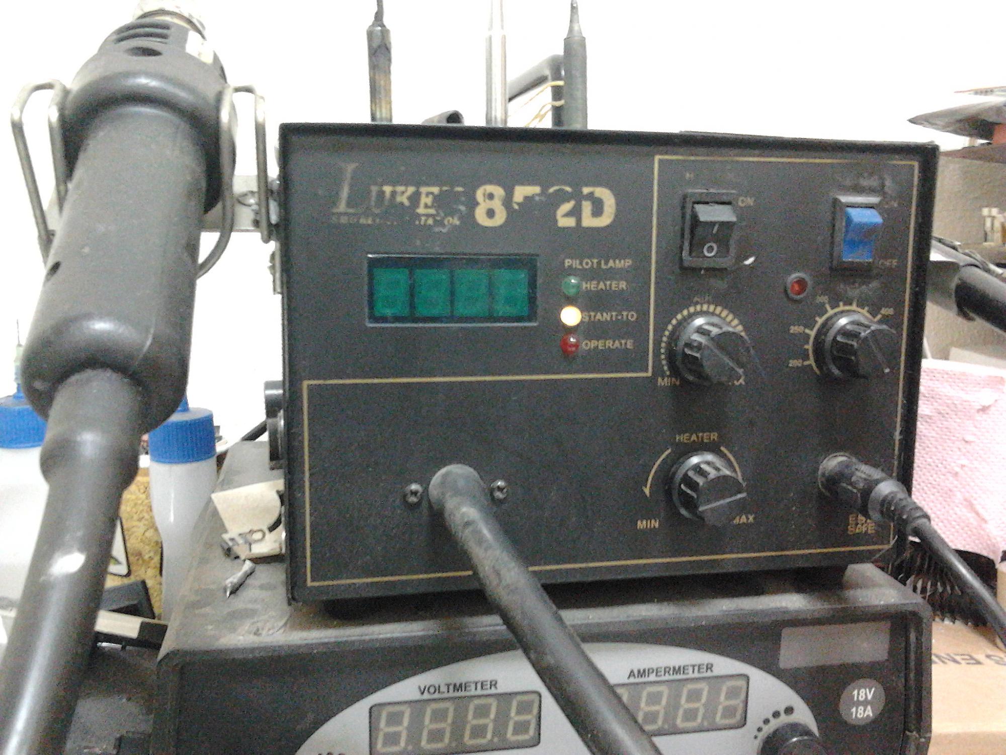

До сих пор пользуюсь вот этой
Приобретена примерно полтора десятилетия назад. Периодически меняю в ней выключатели, изредка жала, один раз заменен развалившийся паяльник.
serggio
Цитата: TOM от 06 Нояб. 2018 в 22:49До сих пор пользуюсь вот этой
А ручки то крутить приятней чем просто кнопку жать :)
