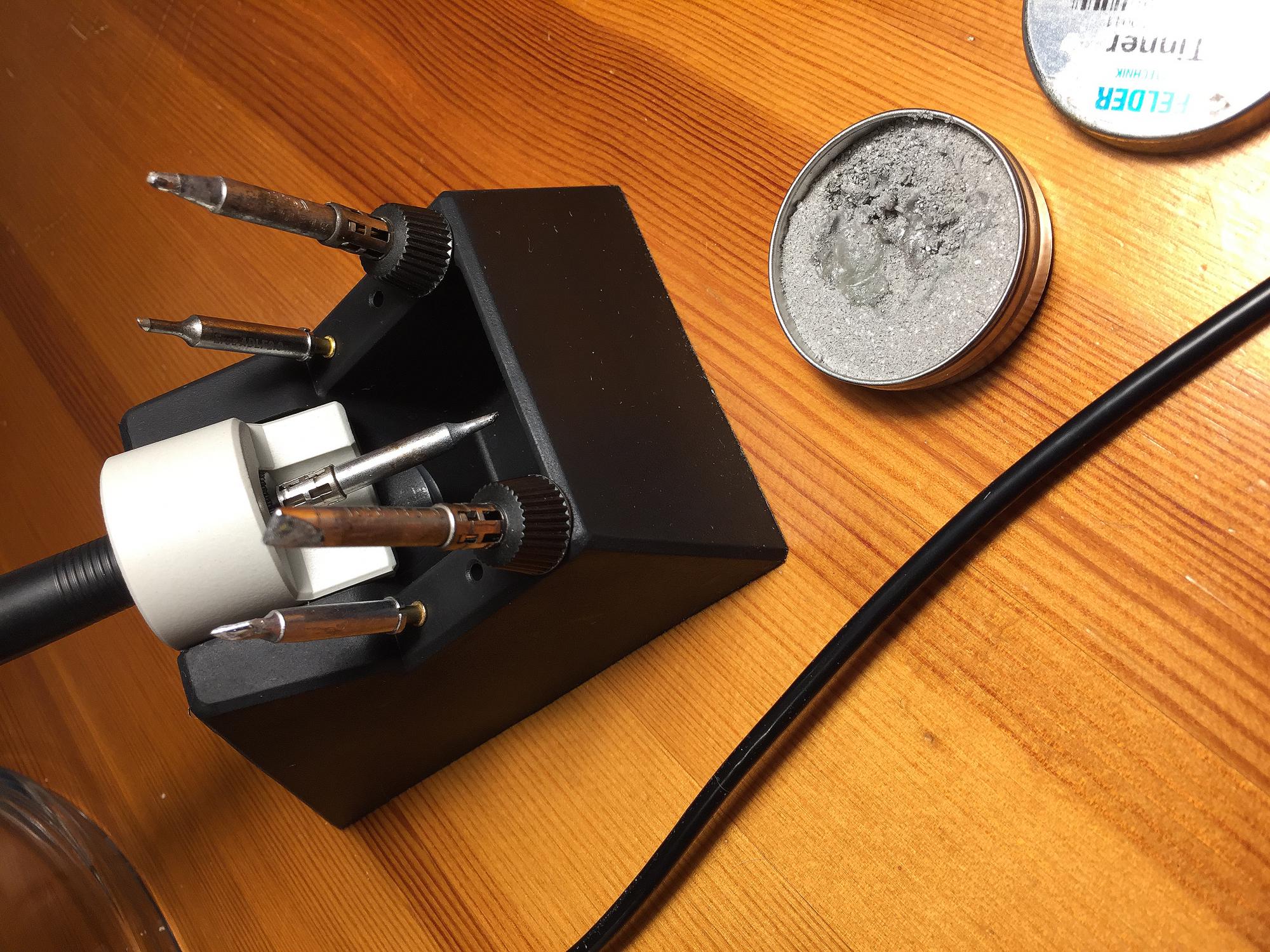

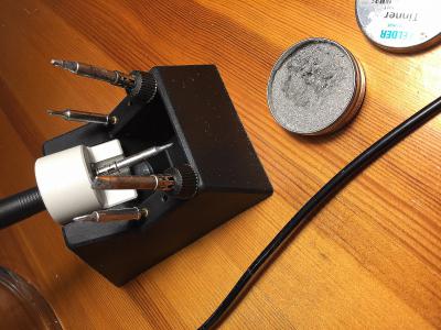

Цитата: Паяка от 05 Нояб. 2018 в 18:42Проблема со смачиванием решается реактивацией жала аспирином

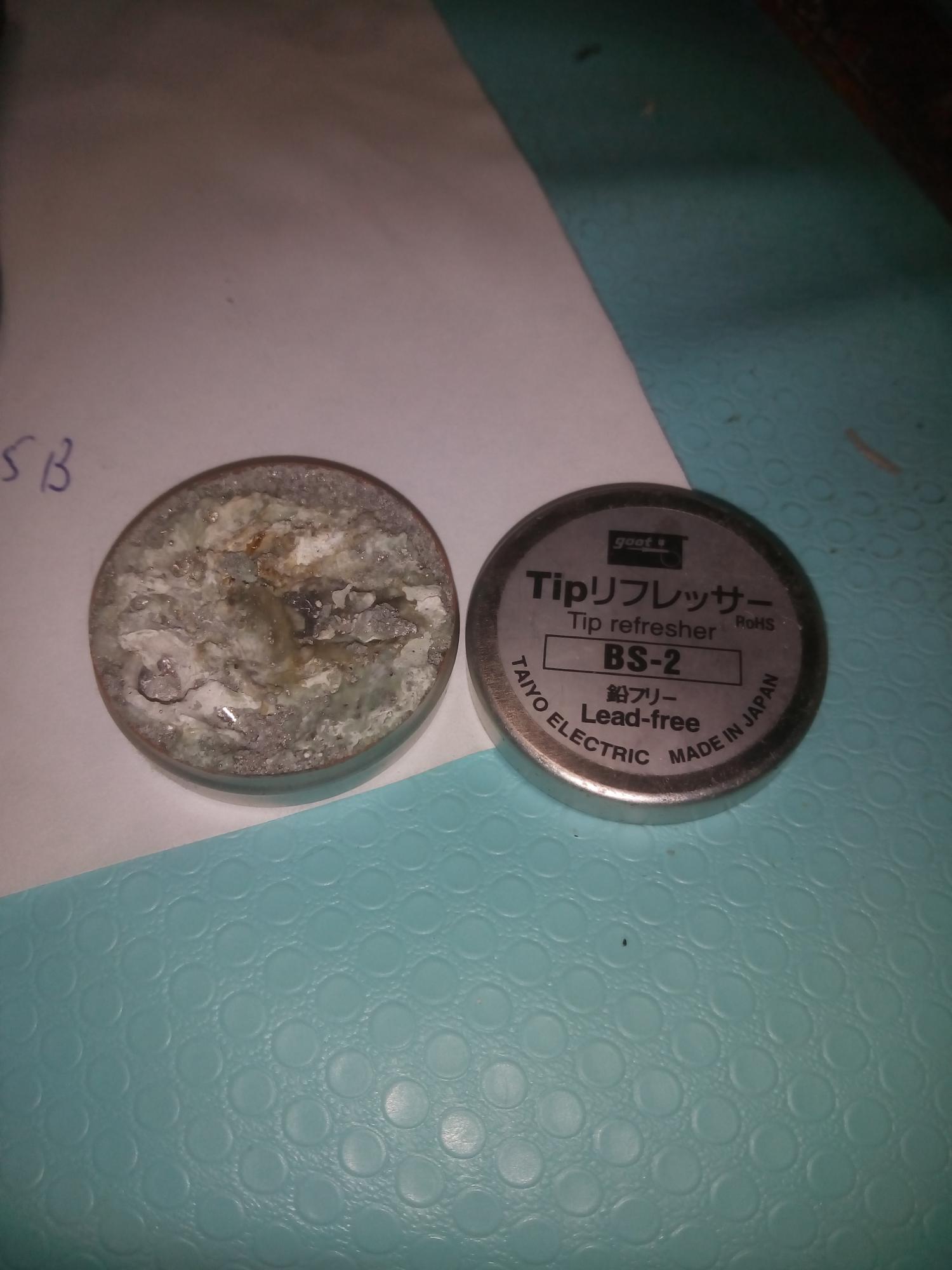

Реактивация жала решается вот такой вот штукой
Паяка
[user]Dunkel[/user], да, вместо или вместе с канифолью. Нужно сразу погружать жало в большое количество припоя, бывает полезно тереть окисленное место об деревяшку, бумажку, целлюлозную губку, гладкую (микрошероховатую, не глазурь, но и не кирпич) керамику... Ещё аспирин хорошо зачищает эмалированный обмоточный провод.
[user]serggio[/user], всё собираюсь обзавестись таким. К сожалению, могу себе позволить не всё, что хочется, и, увы, не всё, что нужно. За неимением, обхожусь тем, что есть. (Что считаю поводом не для хвастовства и самоуспокоения, а для стремления к лучшему).
GT TF1 60V 20Ah Chilwee DZF
serggio
[user]Паяка[/user], реактиватор жала стоит 300 руб, или по чем там у них на сайте. Я это пипеточной баночкой на 15 гр пользуюсь третий год!
Они выглядят как новые!
Яков93
А я купил вот такой реактиватор
Чет ни фига мне не понравился, так и не смог реактивировать одно из жал.
serggio
[user]Яков93[/user], а вы какой температуры жало туда кунаете? Надо 250 С где-то. В моем кстати не замечал потемнения смеси
Яков93
Вроде по всякому пробовал, сейчас уж и не помню, забросил эту баночку давно не пользовался. 250 что-то низковато, не?
serggio
Не, как раз, таки рекомендуется
Яков93
Ок, буду знать в следующий раз попробую.

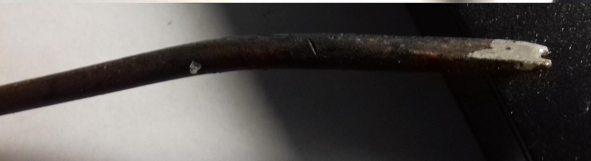

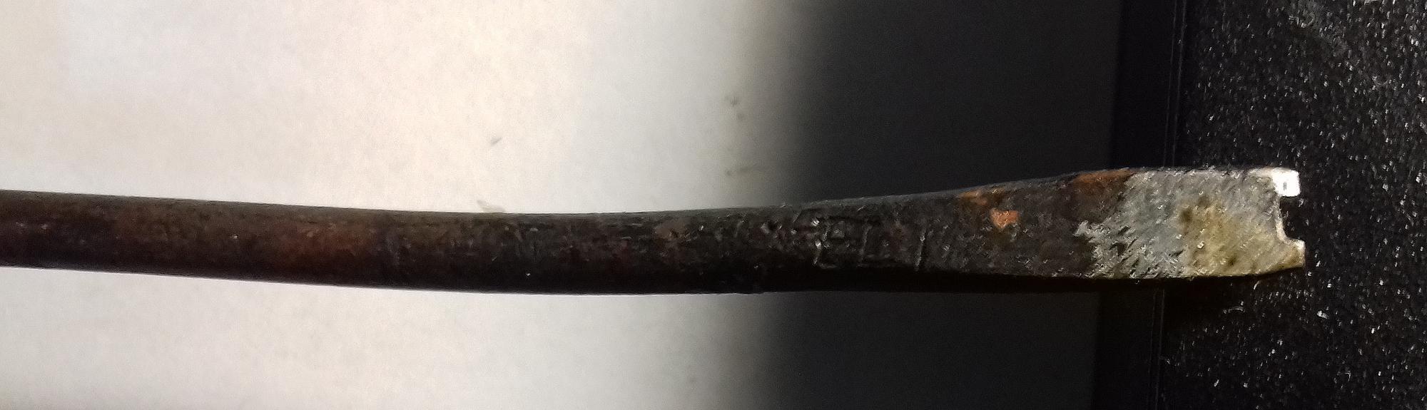

Cyberpapa

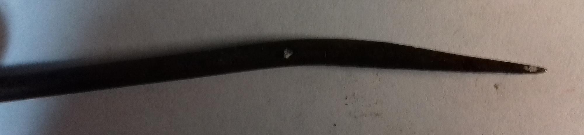

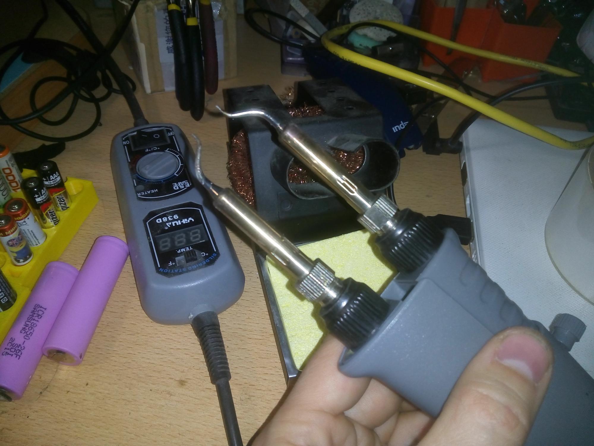

Попадаются платы в которые не подлезешь феном, или SMDшки установлены очень плотно, можно сдуть все одним махом.
Для демонтажа применяю аналогичные жала (на фото под 0805):
Плоскогубцами подгинаю жала под удобный для работы угол.

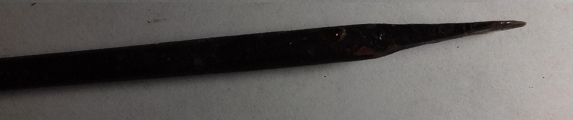

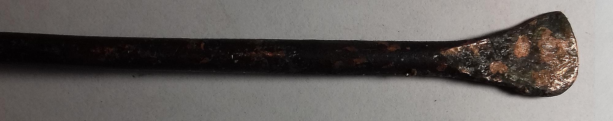

Для разделки тонких и очень мягких проводов и кабелей, например от наушников, применяю это жало-нож.
Края острые.
Вид сбоку.
