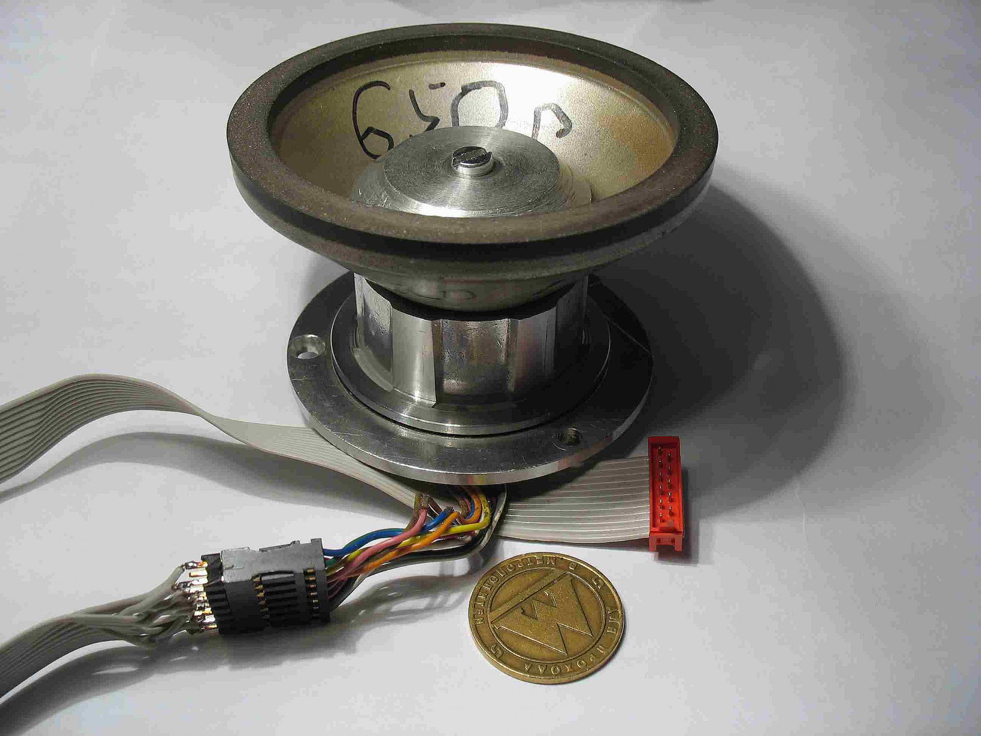

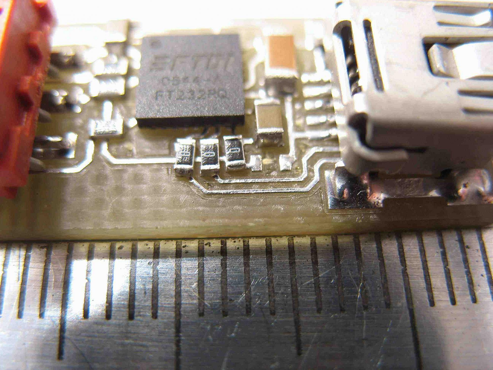

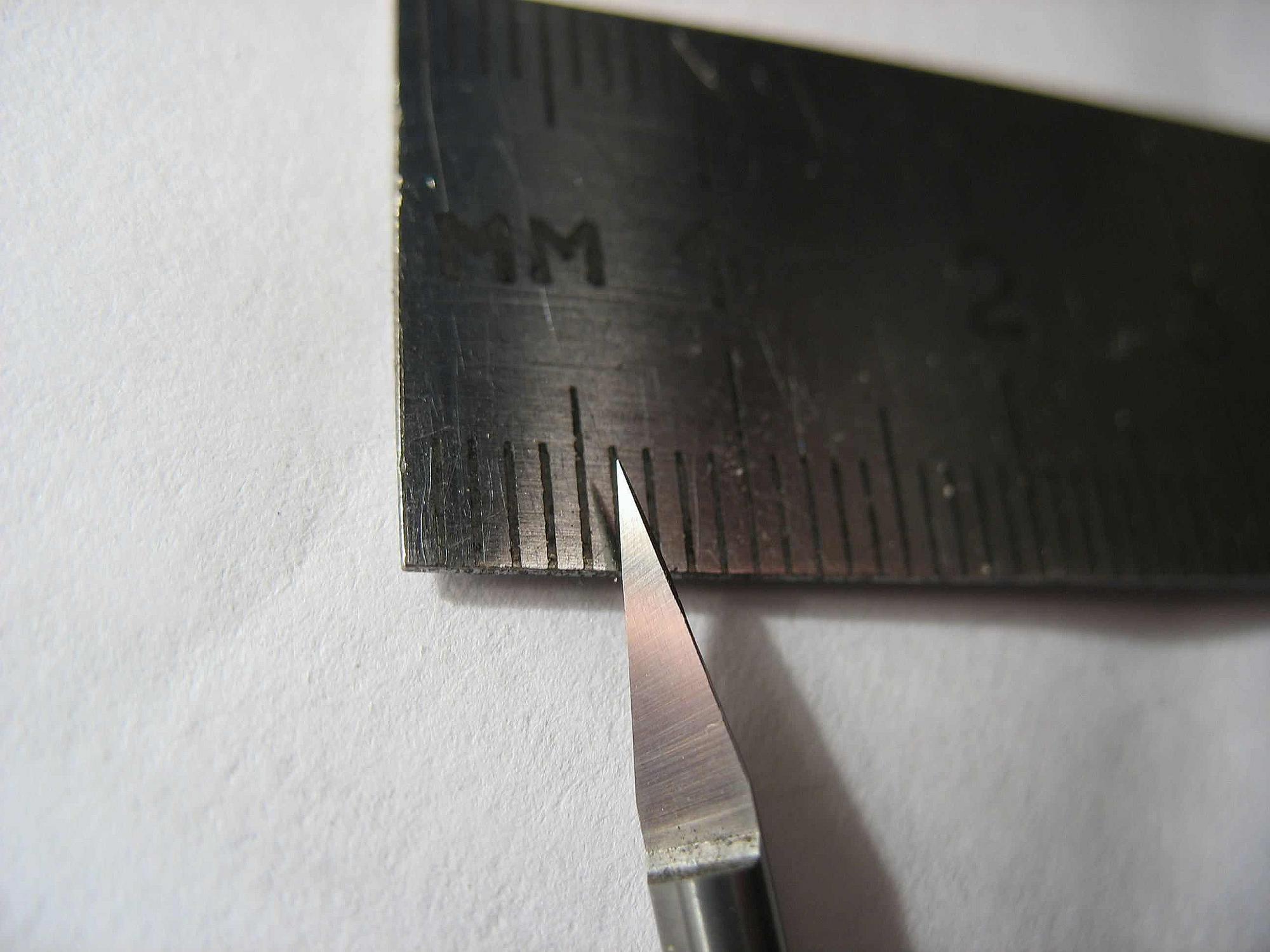

В свое время тоже облизывался на станки LPKF. А потом освоил изготовление печатных плат фрезерованием. После этого забыл про все утюжные технологии и работу с фоторезистом на дому.
Понты on:
Qfn корпус :)
Фреза 0.15 мм :)
Самодельный заточной станок на базе bldc винчестера, биения нулевые:
Понты off :)

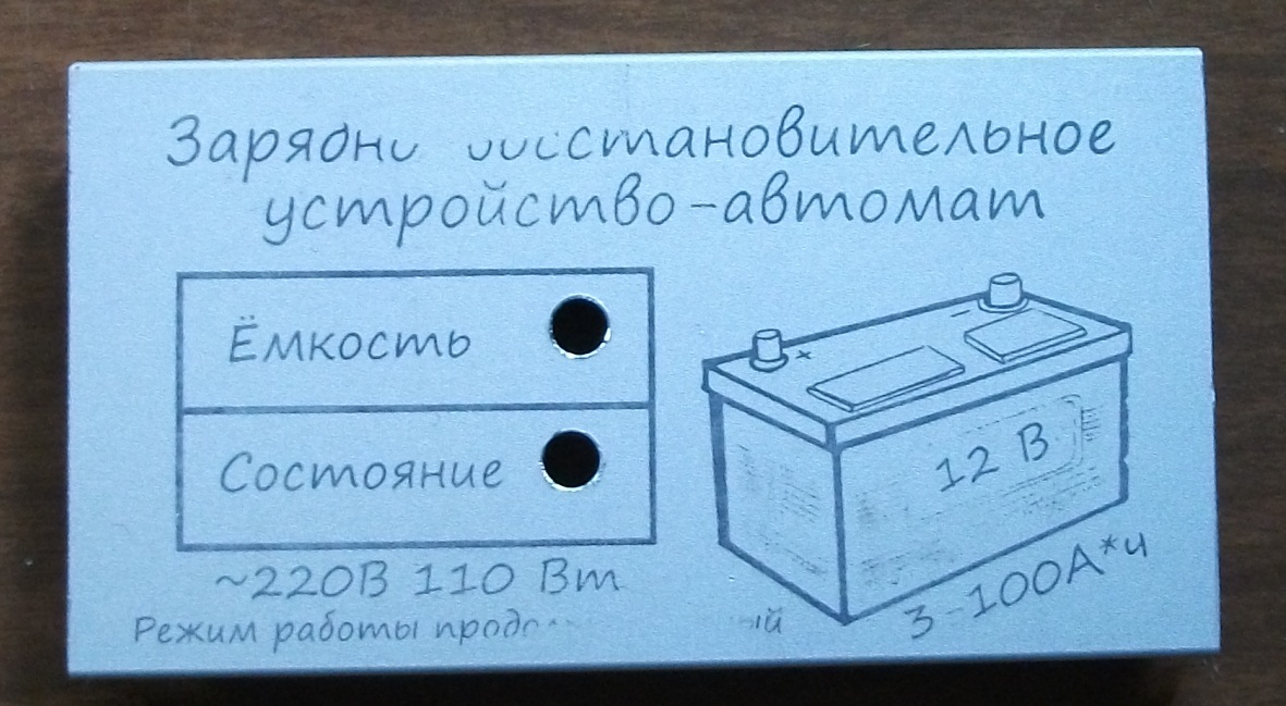

Временный вариант передней панели для моей поделки был сделан путём переноса тонера в термопрессе из вафельницы с ватмана. У ватмана мощный меловой слой, который после скатывания остался сверху тонера, и текст оказался невидимым. Зато меловой слой защитил тонер от смывания Пластиком-71, и при лакировании рисунок проявился, благодаря растворению тонера.

Цитата: Alex_Soroka от 07 Нояб. 2018 в 11:17вы еще не слышали про "режущий плоттер"
Мне на нём вырезают контуры наклеек и отверстия под световоды. Печатают на виниле интерьерным качеством, затем в резку. Прорезается только наклейка, подложка остаётся целой.
