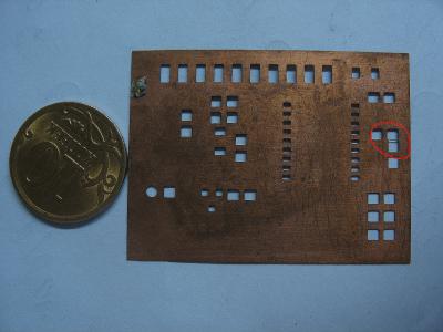

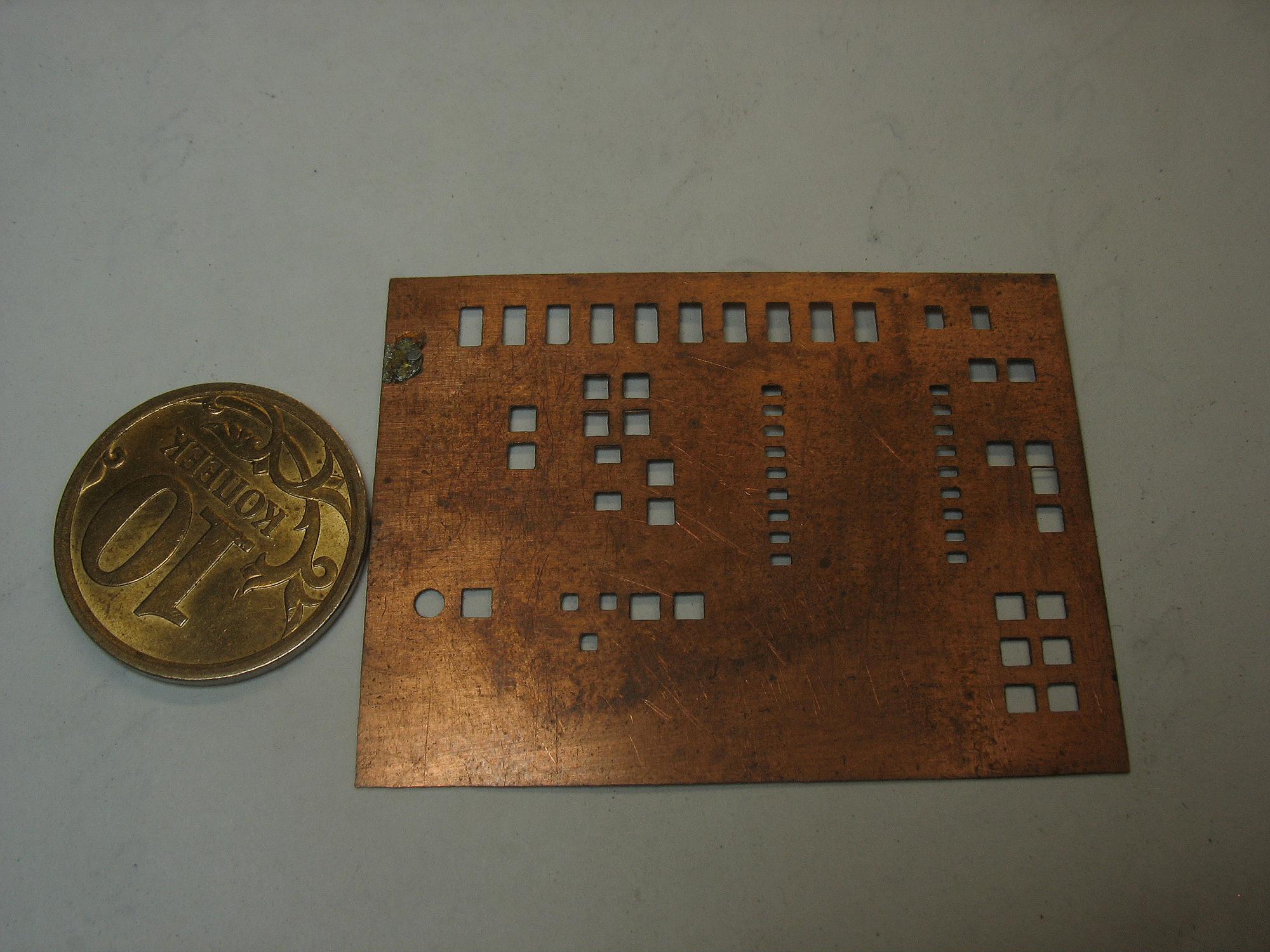

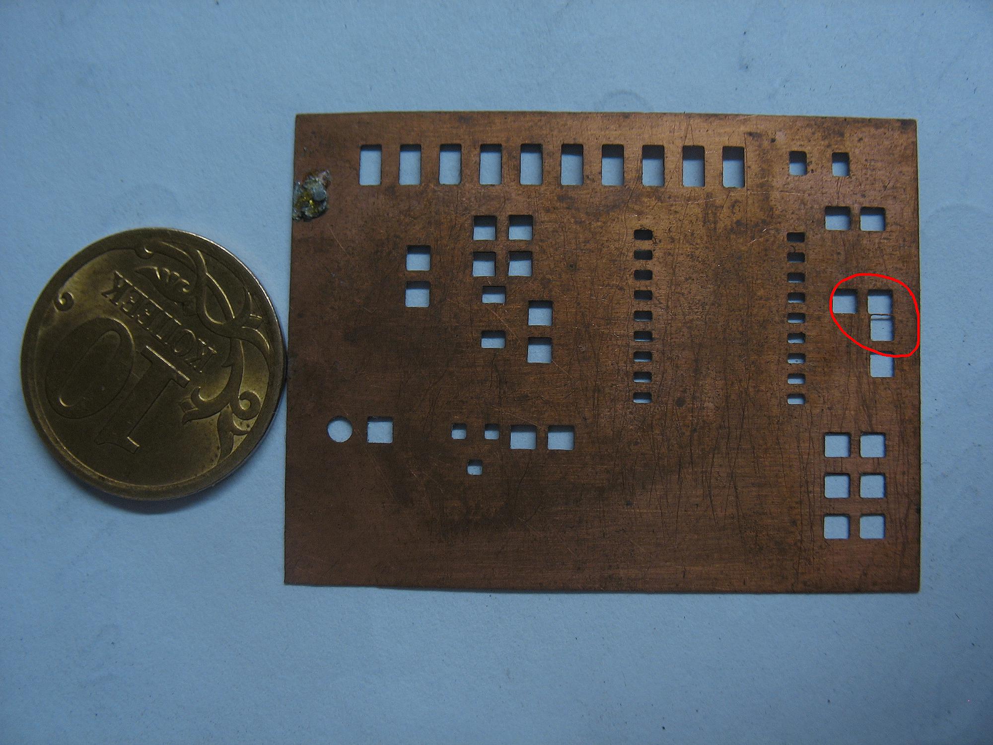

Я шаблоны резал из меди, на том же гравировально-фрезерном станке, на котором делал и сами платы :)
Станок roland egx300
https://www.rolanddga.com/support/products/engraving/egx-300-desktop-rotary-engraver

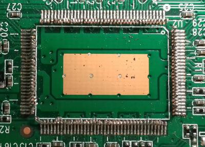

Красным обвел интересное место. Сам не понял как так получилось:
Клякса олова - крепеж к плате пайкой...

Цитата: Dmitry__ от 07 Нояб. 2018 в 17:04Я шаблоны резал из меди, на том же гравировально-фрезерном станке, на котором делал и сами платы
Медь не подходит для трафаретов. Она слишком мягкая. Учитывая, что под ваш монтаж шаблон должен быть 0,15 мм толщиной, то снять его не погнув будет проблематично.

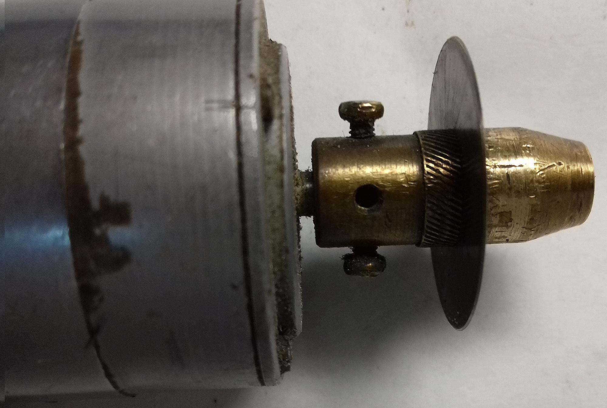

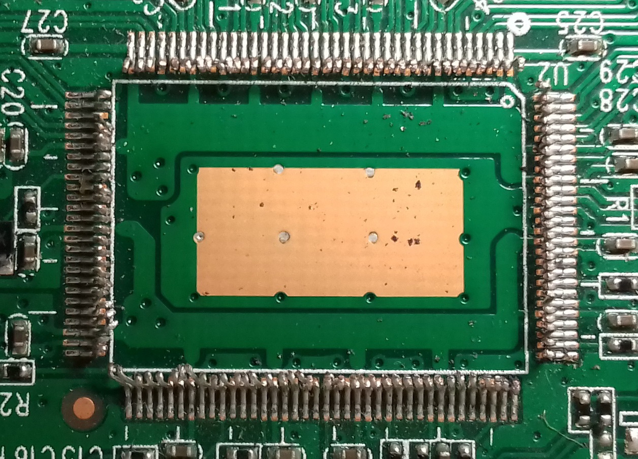

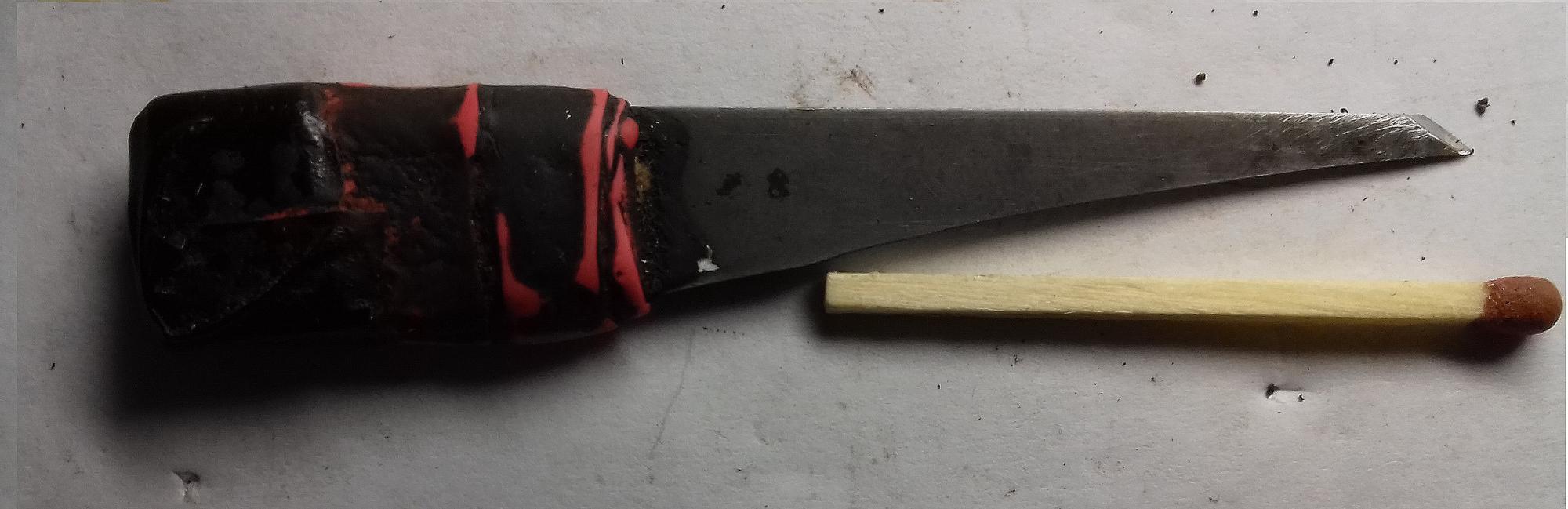

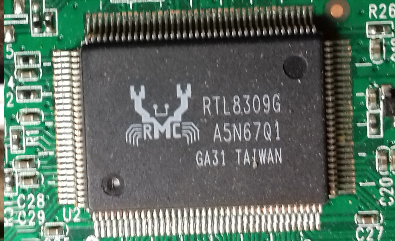

Пробовал демонтировать разными способами. Делал насадку для фена, брал на пробу профессиональную насадку, делал насадку на паяльник, стабильных результатов не получал. Частенько некоторые контактные площадки отслаивались, стеклотекстолит и припой у разных производителей разный....
Примерно 4 года срезаю ноги микросхемы, бывают отслоения, но очень редко , примерно на 12000 срезанных 2-4 отслоения.
Дремелем или таким движком
надрезаю ноги по периметру, фреза должна быть без зубьев и острая, иначе площадки начнут отслаиваться.
Если демонтируется 1-10 микросхем, вполне подойдет канцелярский нож. Прижимаю к корпусу микросы и несколько (5-10) раз провожу по ряду ножек. Как только одна из ног отрезалась, перехожу на другой ряд.
Когда прошелся по всем рядам, кончиком такого ножа срезаю ряд ног (заточенным краем к ножкам)
Если отчистить ручку от накопленного годами жира - увидите красный термокембрик.
Нож срезает и отодвигает срезанную ногу от корпуса микросхемы.
Рядок срезаю за 2-3 сек. Когда рука приобретает навык - можно обойтись без предварительного надрезания. Всё идет как по маслу.
К сожалению 1-1,5 года микросы не срезал, потерял навык, некрасиво получилось.
Ножки снимаю жалом с широкой рабочей поверхностью, на грядку уходит 3-5 сек.
Через 2-3 месяца планирую приступить к ремонту блоков с такими процами, возобновлю навык, покажу красивый и ровный срез, и дополню фотками.
Нож сделан из полотна ножовки по металлу, заточен как сапожный нож.

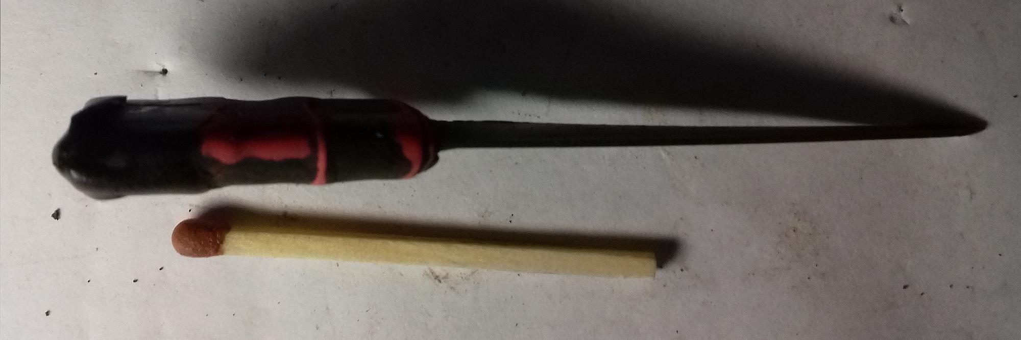

[user]Cyberpapa[/user], с подобными микросхемами у меня не всегда получается точно совместить ноги с площадками. Есть какая-то хитрость?
Cyberpapa
[user]TOM[/user], микросы получаю в заводской упаковке, проблем нет.
Но если чьи-то шаловливые ручонки вытащили из палеты (возможно китаец продавец перекладывал) - возникают проблемки, плохо совмещаются.
Кладу микросу на плату, пытаюсь найти наилучший вариант,  припаиваю пару ног по диагонали, шилом подгинаю каждую ногу...... Обычно пару рядков идеально сходятся, один - два рядка подгинаю.

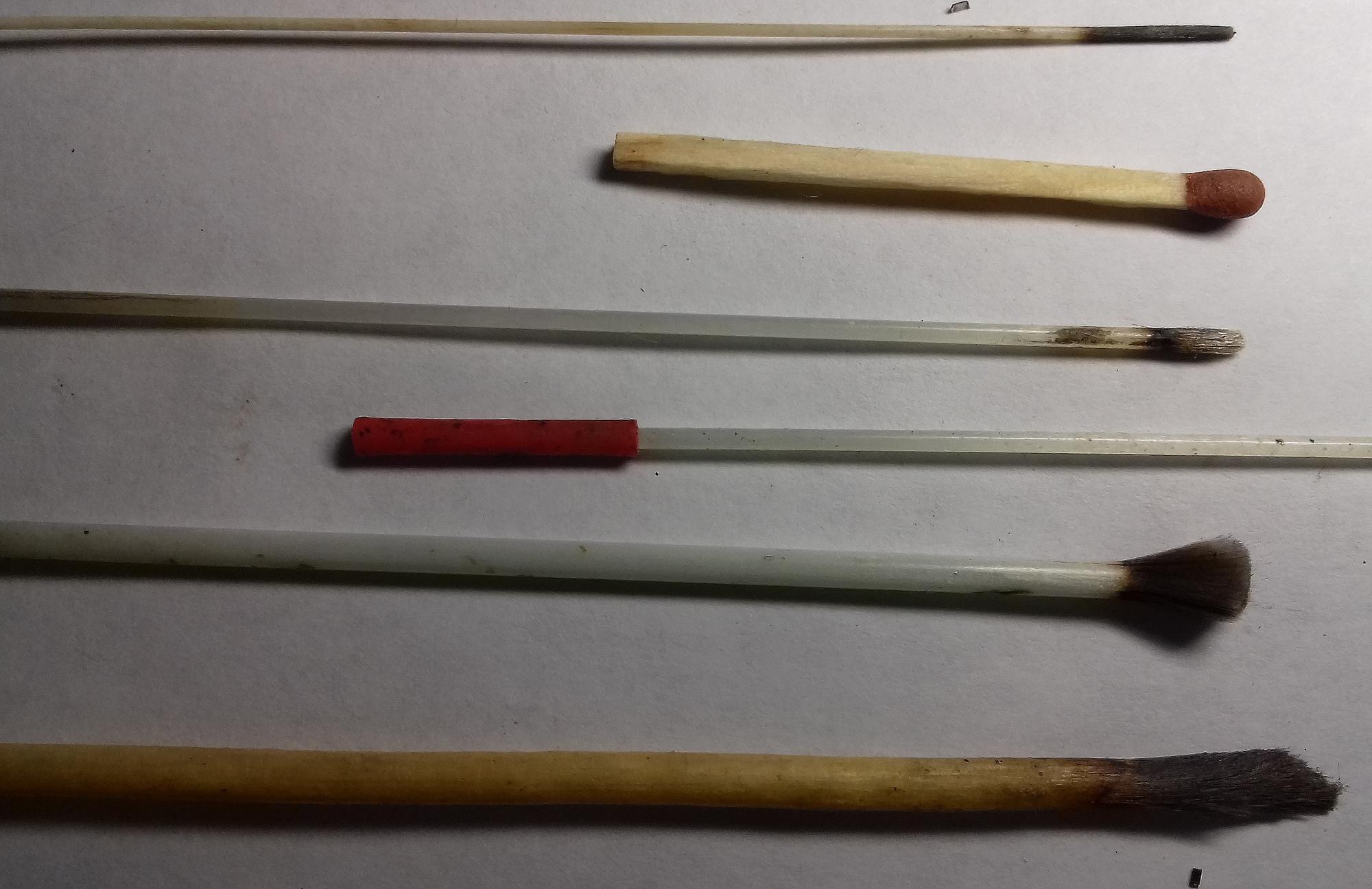

Cyberpapa
Все наносят флюс различными способами.
Предпочитаю наносить кисточками, которые делаю из неметаллического троса изымаемого из оптического кабеля.
Получаемые кисти не боятся температуры, кислоты...
Заготовку обжигаю зажигалкой или спичкой, смола сгорает, получается кисть. Предварительно можно обточить  кончик заготовки, потом обжечь, в таком случае кисть получается тоньше. По мере истирания поджигаю повторно, тем самым увеличиваю распушенную часть.
На фото все кроме нижней кисти сделаны из оптического кабеля.
С обратной стороны надеваю термокембрик разных цветов. На фото красный, в моем коде это активный флюс....
Паяка
[user]Cyberpapa[/user], так вот из чего делали "вечные кисточки", которые в конце 1980-х или начале 90-х появились, (может быть, раньше)?
GT TF1 60V 20Ah Chilwee DZF
Cyberpapa
Цитата: Паяка от 08 Нояб. 2018 в 02:44Cyberpapa, так вот из чего делали "вечные кисточки"
Нижняя на фото кисть из тех годов приехала.
Т.к мне очень нравились такие кисти, купил 100 шт. До сих пор работают, большую часть раздарил друзьям.
[user]Паяка[/user], если увидите где-нибудь обрезки оптического кабеля - тащите домой.
Если в нем мягкий металлический трос - обычно из нержавейки.
Если жесткий металлический - обычно нержавейка очень упругая, в качестве пружины на инструмент прекрасно подходит.  (пружина подковообразная.)
Гель в котором находится стекловолокно - обалденная смазка для куллеров. Один раз смазал - лет 5-7 точно не загудит. Самый разбитый подшипник скольжения, которому ничего не помогало - работает как сказка.
