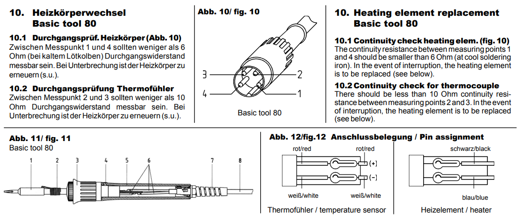

Паяка
#152
[user]serggio[/user], грустно без термопары. Боюсь, инерция такого термодатчика велика. Лучше тогда T12.
Получается, термопара есть у Basic Tool 80:
А на трёхпроводные тратиться нет смысла.
Тогда вопрос снимается. Здоровенное 230-граммовое паяло за огромные деньги. Интерес был в тонком, лёгком, универсальном, быстро реагирующем на теплоотвод паяльнике.

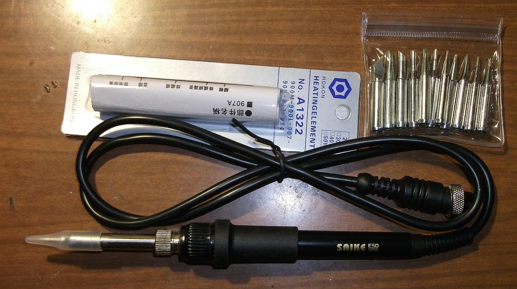

Cyberpapa
[user]Паяка[/user], жала у вас китайские или как у [user]Alex_Soroka[/user] не китайские ?
Упаковочки одинаковые.
Паяка
[user]Cyberpapa[/user], чистокровные азиаты, Гонконг, Китай, с Алиэкспресса. :-)

serg99
Жала Тшки [user]Паяка[/user], а зазор не замеряли между жалом и элементом? Там +- см.

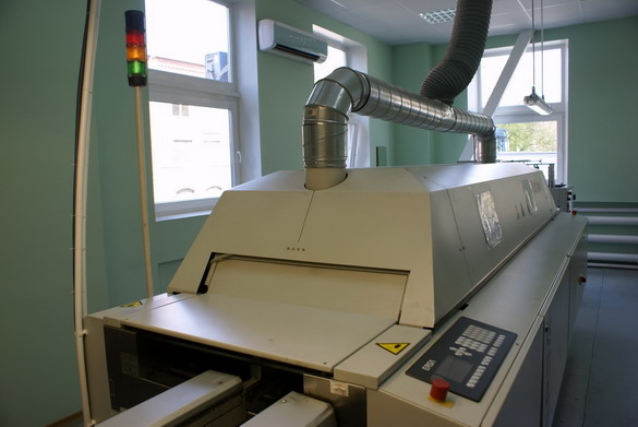

Necromant
Цитата: Паяка от 06 Нояб. 2018 в 21:53
Электронщицы и монтажницы разные бывают.
фотосессия была сделана буквально через пару месяцев после моего перехода в другую компанию
http://www.thg.ru/business/televolna/televolna-02.html

Cyberpapa
Цитата: serggio от 07 Нояб. 2018 в 00:30Т.е. надо вкладываться а не с зеленой жабой годами договариваться
Чего мелочиться, покупайте сразу агрегат показанный [user]Necromant[/user]ом.
Паяка
[user]serg99[/user], у моего экземпляра с этим вроде нормально. Проблемы чаще бывают при покупке жал от разных производителей.

Цитата: Cyberpapa от 07 Нояб. 2018 в 00:38Чего мелочиться, покупайте сразу агрегат показанный
Прототипирование при разработке, штучное производство, (по сути, являющееся скорее оказанием услуг по изготовлению, чем производством), и мелкосерийное производство, не говоря уже о крупносерийном, являются разными видами деятельности. Тут ещё важно не отойти от профиля слишком далеко, а то вместо своих разработок можно производить на заказ начать, свои забросить...
