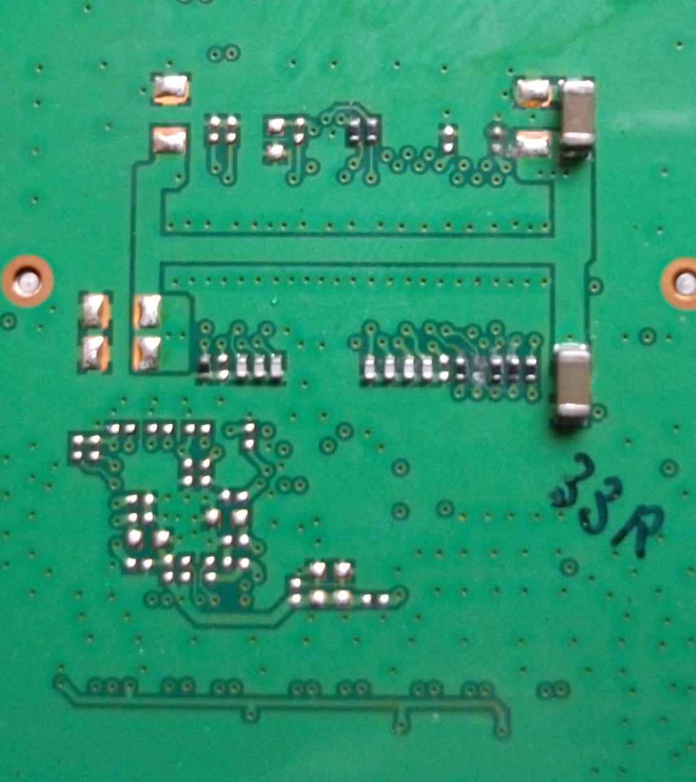

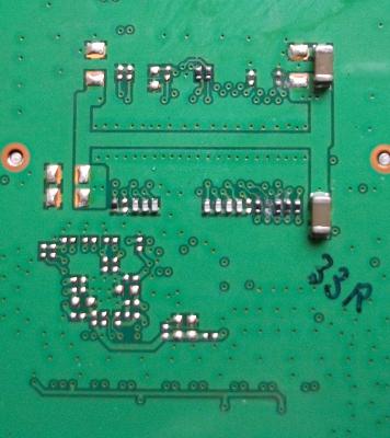

Cyberpapa
[user]Alex_Soroka[/user], это ваше видео и ваш паяльник, и ваш арсенал жал ?
Рекламные ролики меня вообще не интересуют.
Я просил фотки именно вашего, т.к. рассматривая на предоставленном вами фото платы ЗУС заметил недогретые пайки, как-то не сходится с 90W о которых писали выше.
мой арсенал жал шире  :hello:
а видео я не снимаю, но с тем что показано - я согласен полностью.
И у меня четыре паяльных индукционных станции. Одна этот самый квик, что на видео., а все остальные другой фирмы, малоизвестной тут, но внутри и по функциям все эти станции одинаковые.
Наконечники - это стандарт 200G
очень хороши для пайки 0805 и мельче - 200G-B и 200G-1C
а есть еще подороже, это-го же стандарта но "с волной".
Ну и статья напочитать: http://www.tech-e.ru/pdf/2009_05_25.pdf
Цитироватьрассматривая на предоставленном вами фото платы ЗУС заметил недогретые пайки
:laugh: :laugh: :laugh: ну да, зоркий сокол ПО ФОТО невысокого качества рассмотрел(!) недогретую пайку.
Ржунимагу. Вы уже лицо теряете от натуги хоть что-то но плохое написать про меня и мои ЗУ ;-D
