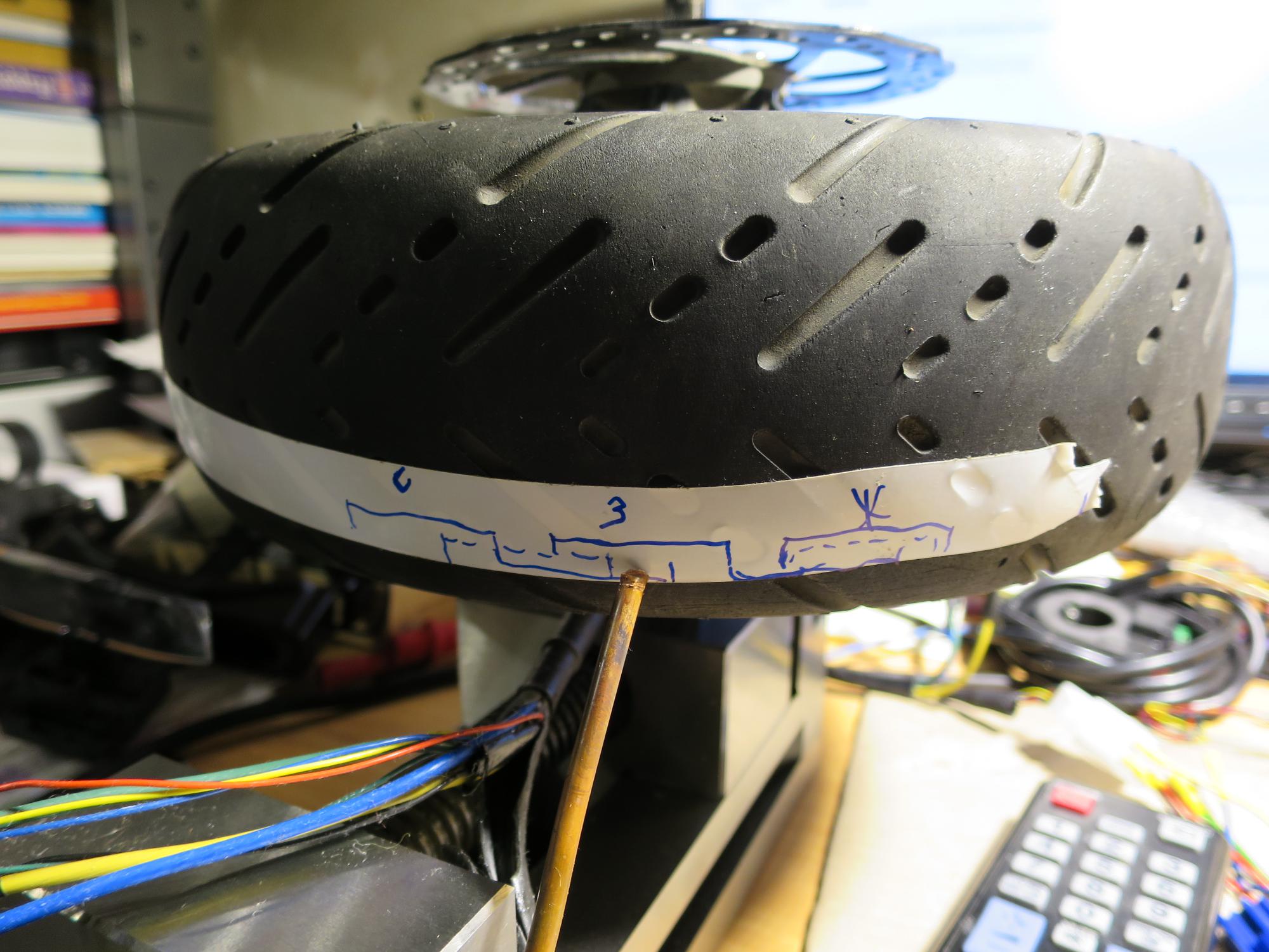

передний и задний контроллер у тебя живой.
подключи переднее колесо к заднему контроллеру и фазы , холлы как для заднего, заработало???? если да то однозначно проблема колеса и точно будешь знать фазы и холлы по твоей схеме или по моей.
Проверять надо холлы, сначала подходят ли те что ты купил, затем сделать график и сравнить с передним и возможно придется перепаивать холлы, возможно сгорел.
ЦитироватьНа схеме холл заднего зеленый---зеленый?
на моей да!! но это зависит от того, как они распаяны в колесе.

рисуй для переда и зада, тогда смогу анализировать, а так только можно сказать что проблема в заднем колесе и 100% в холлах.

Да мне кажется подключение не причем я ж провода не трогал и подключал так же как китайцы. Видимо правда проблемма может в среднем холле? может правда его попрбовать перевернуть? А кстати само колесо с магнитами есть разница как одевать на статор? Я вот это не запомнил когда разберал

Щас проверил если 3 светодиода горят, то колесо вообще не трогается с курка, пока его рукой не сдвинешь
Добавлено 26 Окт. 2018 в 23:41
Вот размышляю почему все 3 горят, значит они замкнуты, значит почему то находятся в одном магнитном поле наверное почему так?

ЦитироватьВот размышляю почему все 3 горят, значит они замкнуты, значит почему то находятся в одном магнитном поле наверное почему так?
сколько раз три штуки горят на один оборот колеса???
egorwood1
Не считал но все по очереди настоящий бегущий огонь: 1--2--3, 1-тухнет, 2 - тухнет, 3 тухнет, все гаснет, 1-горит, 2-горит, 3 - горит, все 3 горят и так далее

ЦитироватьНе считал но все по очереди настоящий бегущий огонь: 1--2--3, 1-тухнет, 2 - тухнет, 3 тухнет, все гаснет, 1-горит, 2-горит, 3 - горит, все 3 горят и так далее
как видишь из моего графика, то у меня нет когда все горят и когда все тухнут.
перед так же у тебя???????
