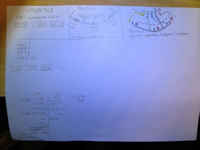

Короче разобрал переднее колесо дабы посмотреть какие холлы там установлены. Аккуратно стер лак и увидел. По краям: 602Н, в середине первую букву не рассмотрел далее 602. Вот и инфа к розмышлению

пробуй менять комбинацию холлов, я же менял 602 на 41F и двигатель работал.
можно также попробывать потом перевернуть холлы.
я 602 искал и не нашел. хорошо бы понять что они из себя представляют.
или меняй контроллер и запускай в без холловом , как у дуалтрона.

Короче пришел ответ ответ от поставщика. Маркировка 602 является выдуманной заводом. Это маркировка завода, родная маркировка затирается. Вечером пришлют номиналы холлов соответствующие маркировке 602. И подтвердили, что с одинаковыми холлами работать не будет, контроллеры были обновлены в начале этого года. Сам виноват, что не переписал номиналы еще при разборке.

Холлы у фантома             41F - N602 - 41F
возможно у вас M602 в середине.
egorwood1
Возможно..... Ну то, что в середине должен стоять другой, с другой логикой это уже понятно. Да и на переднем колесе средний стоит нормально и не перевернут.
volodiaa
#121
Цитироватьвсё верно, надфилем снять фасочки надо...
недавно с Мишей MAF-ом ковырялись и тоже с этим столкнулись, впаяли ss41f на тестере прогоняем - опа! 60 градусов, а контроллер не умеет с 60 работать, только 120 ему подавай. Перевернули средний - поехали...

ЦитироватьРезюмирую результаты  двухнедельных поисков истины:
1.   Общепринятые ДХ  SS41F  подходят не всем двигателям! Скорее всего, дело в высокой магниточувствительности в 40 гауссов.
2.   Контроллеры могут работать с разнотипными датчиками. Но если заменить один датчик на неподходящий, все вроде бы нормально работает, а под нагрузками что-то не так.. Чем больше «неправильных» датчиков, тем явственнее глюки.
Мне повезло, что со всеми моими глюками я менял сразу 3 датчика. А то бы до сих пор искал бы «отваливающуюся фазу» под нагрузкой.
3.   Симптомы гиперчувствительности холлов схожи с симптомами отваливающейся фазы: хороший холостой ход, залипание под нагрузкой, залипание или треск при резком старте. В общем, при условиях, когда резко возрастает магнитное поле обмоток.
4.   Разные контроллеры по разному реагируют на такие датчики. Начиная от полного игнорирования проблемы и заканчивая полным отказом от работы. Кстати, в теме про 4-й Инфинион от е4байка полно симптомов, схожих с моими. Хотя, мне это еще долго везде мерещиться будет.
И да! 4-й финик работает с моим редукторником. Совершенно нормально, без явных проблем и глюков. Но это не точно ;)  Надо еще тестить и тестить. И цифры в настройках немного пугают.. ))
