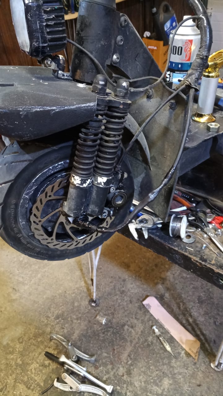

[user]Дмитрий 199[/user], Дмитрий, не могли бы вы мне помочь. Объясните как поменять колодки тормозные  на ультрон т128.там, что ключ специальный нужен, чтобы  открутить внутреннюю гайку?

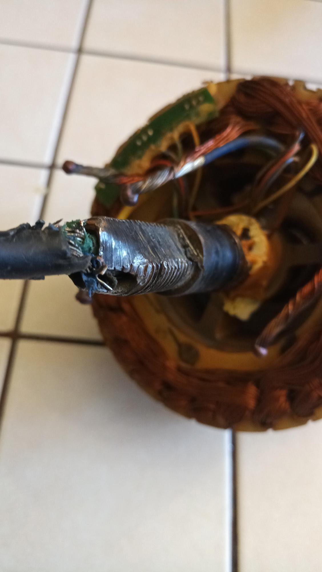

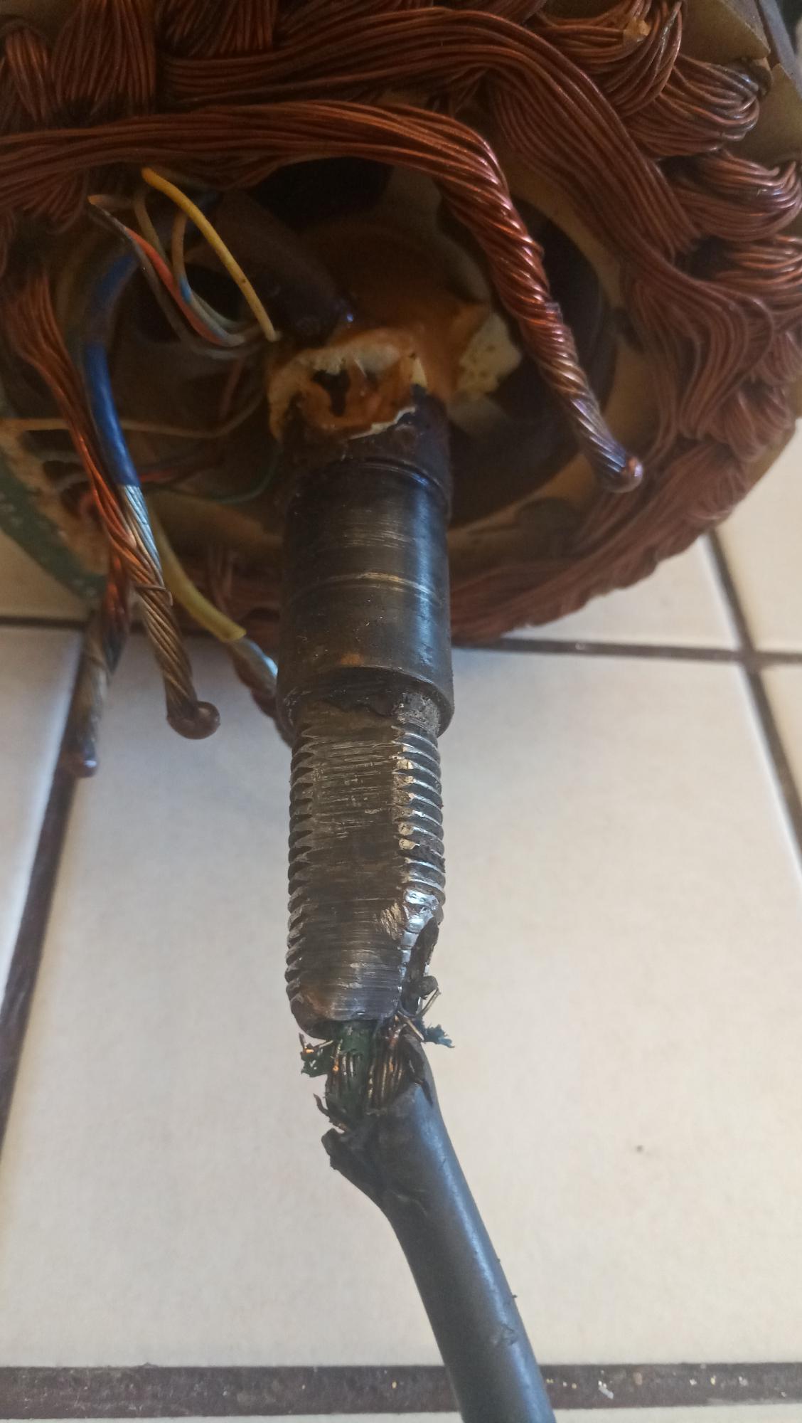

Цитата: qwert3433 от 30 Июнь 2021 в 13:14Подскажите как решить?
провод откусить, ось подпилить, подровнять, огрызок выкинуть, провод протолкнуть в ось и припаять. Потом проверить холлы, возможно отправились к праотцам. Заменить, если так случилось.
Обычно длина провода с запасом и на один раз откусить хватает. Если не хватает, то менять провод..
Много раз лечил подобное...
qwert3433
Спасибо, отрезал 15см от конца вала,1,5см вытянул и одел каждый провод в термоусадку. Привёл в порядок конец вала и опять всё в термоусадку.
