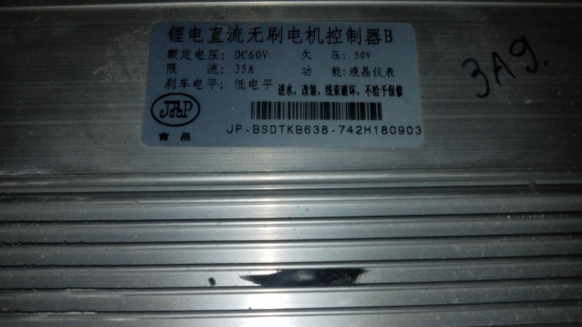

А где это написано? На контроллере одни иероглифы

Цитата: egorwood1 от 28 Окт. 2018 в 14:08А где это написано? На контроллере одни иероглифы
сфоткай и выложи что написано на них, у кого есть приложение, пускай переведёт.

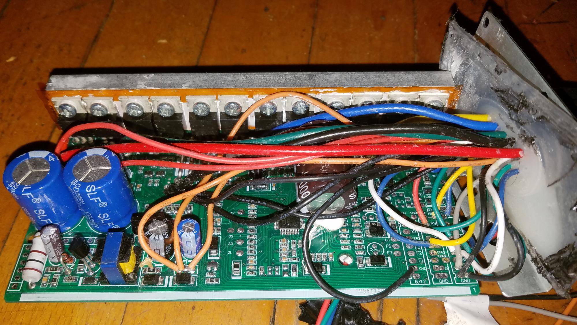

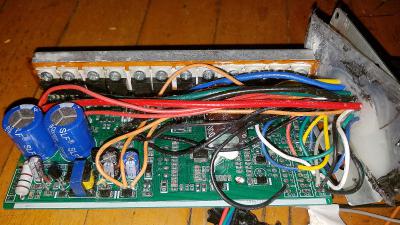

Сфоткай контролер, интересно посмотреть что так такое?
egorwood1
egorwood1
а вот онизнутри
Добавлено 28 Окт. 2018 в 14:40
Rjkz
Увы ничего интересного не написано.

Если придет ответ от китайцев, выложите пожалуйста, очень интересно знать номинал N602, 602H
по фотке вашего контроллера видно , что его можно перевести на повышенное напряжение , перемычки видно. ( но надо феты проверить по даташиту)
и градусы поменять тоже можно- 6\12 , если не ошибаюсь.

Цитата: volodiaa от 28 Окт. 2018 в 19:11и градусы поменять тоже можно- 6\12 , если не ошибаюсь.
Интересно, туда + или - подать нужно?
Всё работает на землю.
60/120 - переключение "градусности" двигателя.
Возможно даже обучение в нём есть.
X скорее всего и есть обучение
