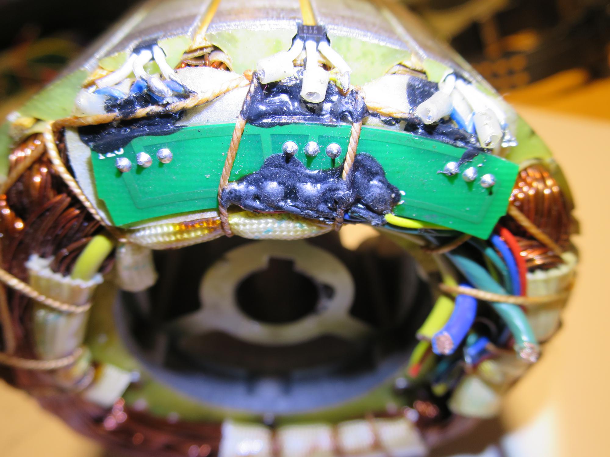

Неисправность мотор колеса ULTRON T128

ЦитироватьВ смысле надо холл перевернуть? Дорожки только сегодня пропаял и тестером проверил все ок
Холлы у фантома             41F - M602 - 41F и когда все эти были заменены на все 41F, то колесо тоже крутило.
а бывает средний развернут тыльной стороной, но думаю это не ваш случай.
возможно холл у вас бракованный попался или при пайке сгорел, я не думаю что у вас магниты напутаны ( должен север , юг, север и т.д)
проверить легко магнитиком, будет то отталкиваться, то притягиваться.

Что за m602? Гугл на запрос выдает s49e
Добавлено 26 Окт. 2018 в 22:12
Да я уже 3 раз холлы меняю и что 3 раза бракованный? Не может

Так мне что делать?И у меня просто ss41 без F разница есть? в чип и дипе нет таких

Там вырез трапецией, он просто не влезет если я его разверну

Проверь замыкание ножками холлов на железо? у меня под платой бумажка - прокладка.!!
три холла светить не должны! может сопля от пайки где то?
Разницу по холлам не скажу , надо смотреть документацию на них, но подозреваю что эти должны тоже подходить, короче надо проверить!!!
холлы бывают цифровые и аналоговые и с разной чувствительностью, в ручке газа аналоговый, а в колесе цифровой и все они должны загораться на определенный интервал и также гаснуть, наклей изоляцию как у меня и фломастером разметь и будет понятней.

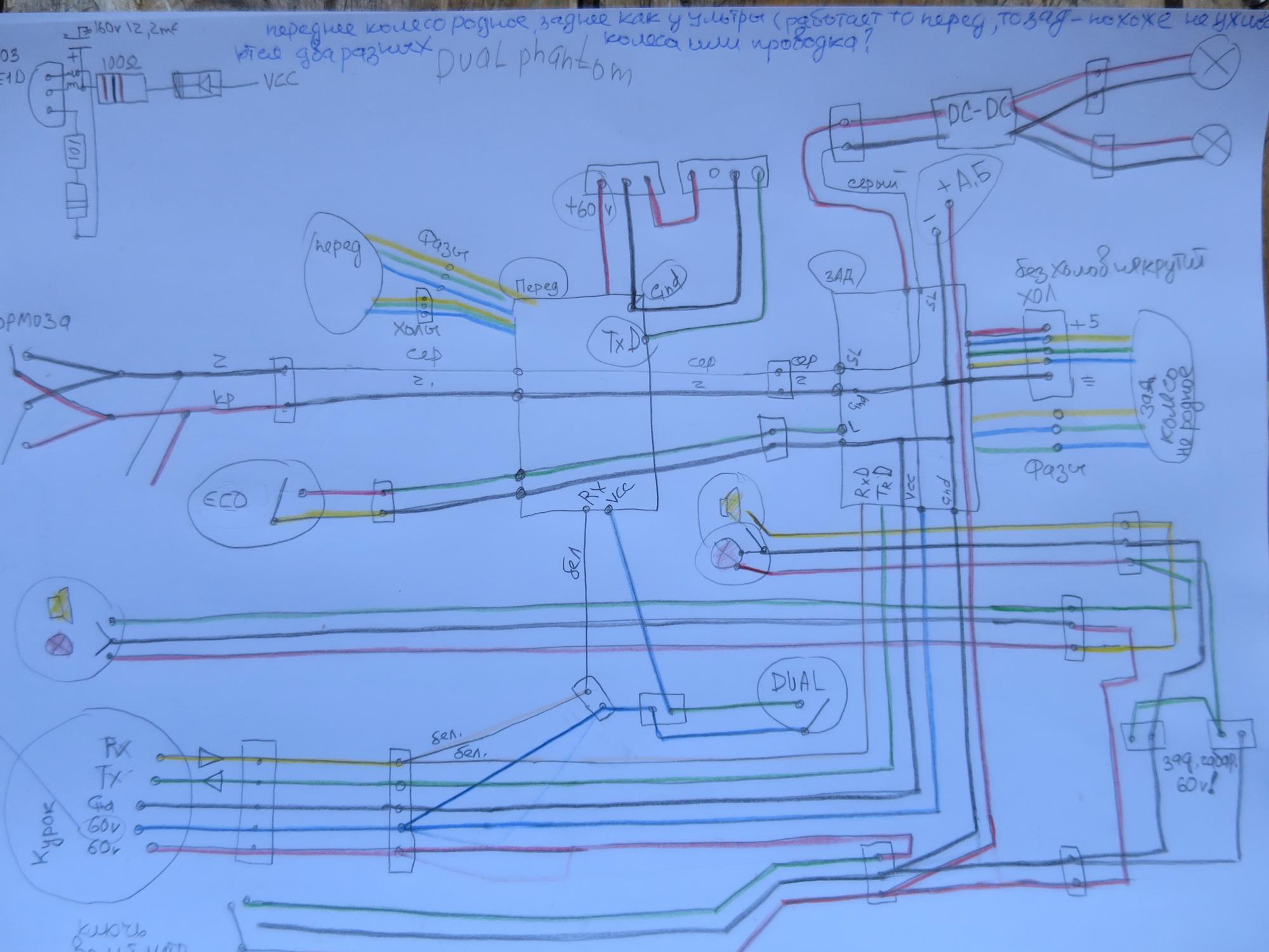

А вот по фотке где плата, там где желтый, зеленый синий? У меня справа на лево: Ж,З,С по фотке вашей

Ж.З,С - написал от балды, периоды одинаковые, только сдвинуты относительно каждой фазы, тут в рисунке немного ошибка ( не аккуратно нарисовал третью пунктирную.

Вы проверьте по схеме подключение холлов и фаз заднего колеса.
холлы тоже не по цвету на заднем, так же как и фазы.
egorwood1
Фазы заднего колеса подключены: от контроллера к колесу: синий---зеленый, зеленый ---- синий, желтый---желтый,
Холлы: от контроллера к колесу: питание +\-, желтый---синий, зеленый----желтый, синий---зеленый,

На схеме холл заднего зеленый---зеленый?
