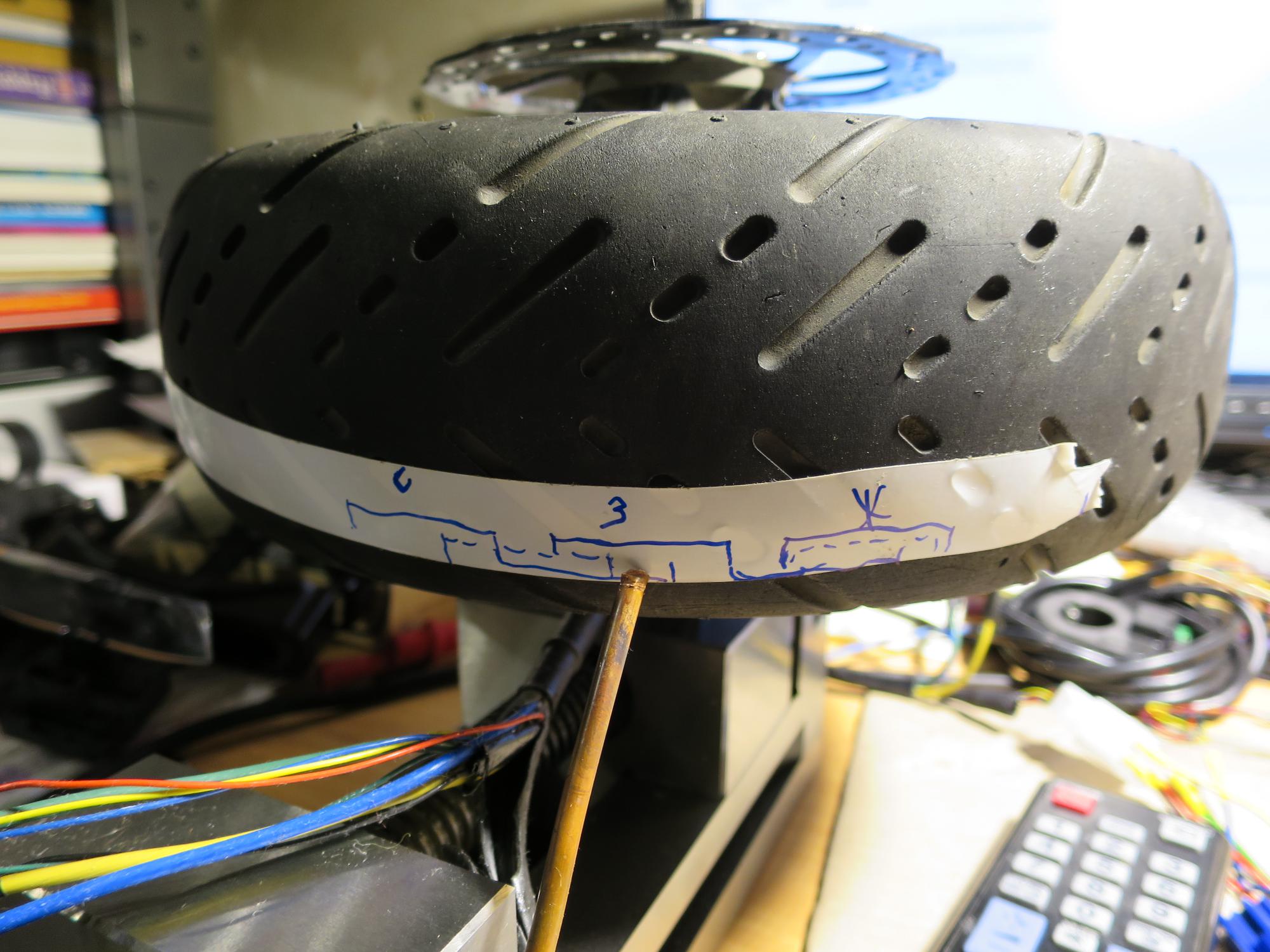

Ваше видео проверка холлов не понятно, надо медленно , очень медленно, что бы было видно что есть ступеньки. то есть подвинул до 5вольт тормознул и очень медленно дальше, а так в глазах рябит. я лично запаял 3 светодиода на каждую фазу и мне четко видно как холлы себя ведут.
Проверьте плотность соединения контактов у холлов и когда вставляете убедитесь что все они вставлены, были у меня колодки у которых зубец иногда загибался и контакта не было.  :-)
egorwood1
Да, все верно выпаял колодку, а там нога сломалась, начал остальные дергать и еще пару ног обломилась, видимо гнуть ножки нельзя или очень аккуратно. Сейчас перепаял, жду селикон схватится и буду собирать.

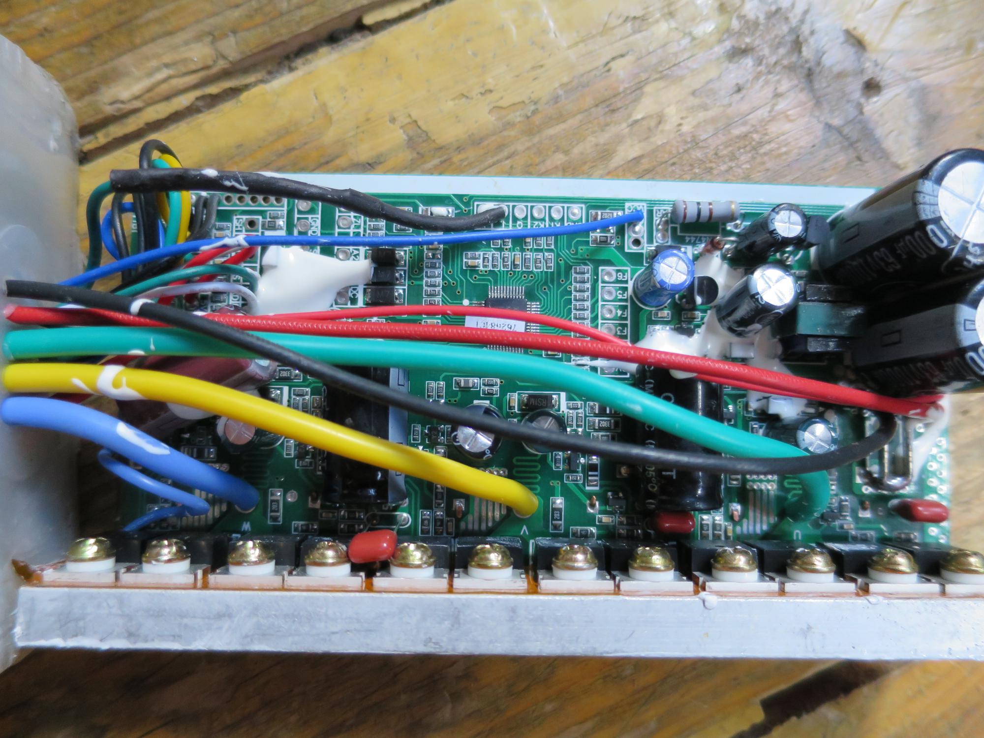

Всем привет! В общем сегодня заменил новый кабель от контроллера до мотор колеса, все пропаял, съездил в чип и дип купил новые холлы, распаял новые холлы, все делал аккуратно. Показания тестера идеальны, т.е. напряжение не скачет на всех холлах есть и ноль и 5 вольт. Но толку никакого колесо как было так и осталось (последнее видео). Контроллер напомню новый тоже поменял. у кого какие другие предложения? Может холлы в колесе другие должны стоять например s49e? Те, что китайцы установили безымянные ничего на них не написано. Смотрел под лупой. Может все-таки курок? Хотя переднее колесо и второй контроллер работают.
Jeca
Цитата: egorwood1 от 26 Окт. 2018 в 18:37Контроллер напомню новый тоже поменял
Цитата: egorwood1 от 26 Окт. 2018 в 18:37Хотя переднее колесо и второй контроллер работают.
И того имеем, два провереных контроллера которые корректно крутят передне колесо. И задне от которого оба контроллера уходят в защиту.

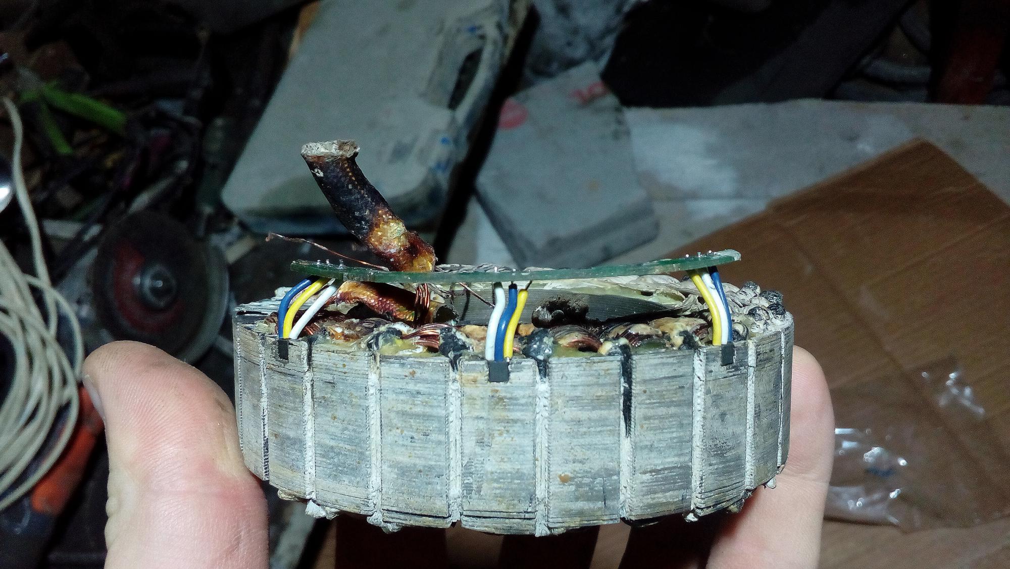

Тогда меряйте обмотки, одна должна быть в пробое.

Как проверить обмотки мотора?
Добавлено 26 Окт. 2018 в 20:05
Ну даже если я их проверю, я так понимаю, что пробитую обмотку я не починю в домашних условиях. Надо перематывать целиком весь статор?!
