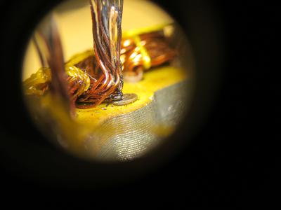

была у меня один раз проблема - провод порезало не на выходе из колеса , а на выходе из оси в колесо. при протягивании порезало острым краем оси.
было и фаза на корпус и колесо при этом отключалось через 10 -30 секунд
мерь фазы между собой миллиометром и на корпус , холлы сфоткай  как сидят .

колесо крутиться свободно? (рукой) задеваний нет? потертости с боку есть? осмотри обмотки и особенно провода фаз на протертость (следы на крышках)
холлы у тебя как на фантоме. родные были заменены и теперь все эти и все надписью наружу. все работает.
ХОЛЛЫ не должны гореть все три сразу.

могу перемерить сопротивление между фазами и на корпус ( на твоем) , если подвезёшь двигатель на м.Вернадского
Был в ремонте двигатель у которого фаза замыкала ( обмотки на клепку внутри движка) Короче надо все внимательно осмотреть.
