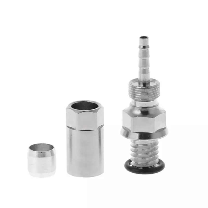

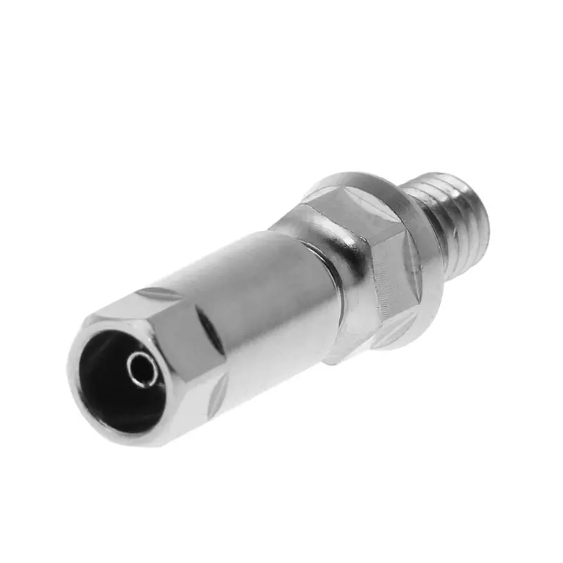

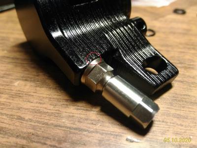

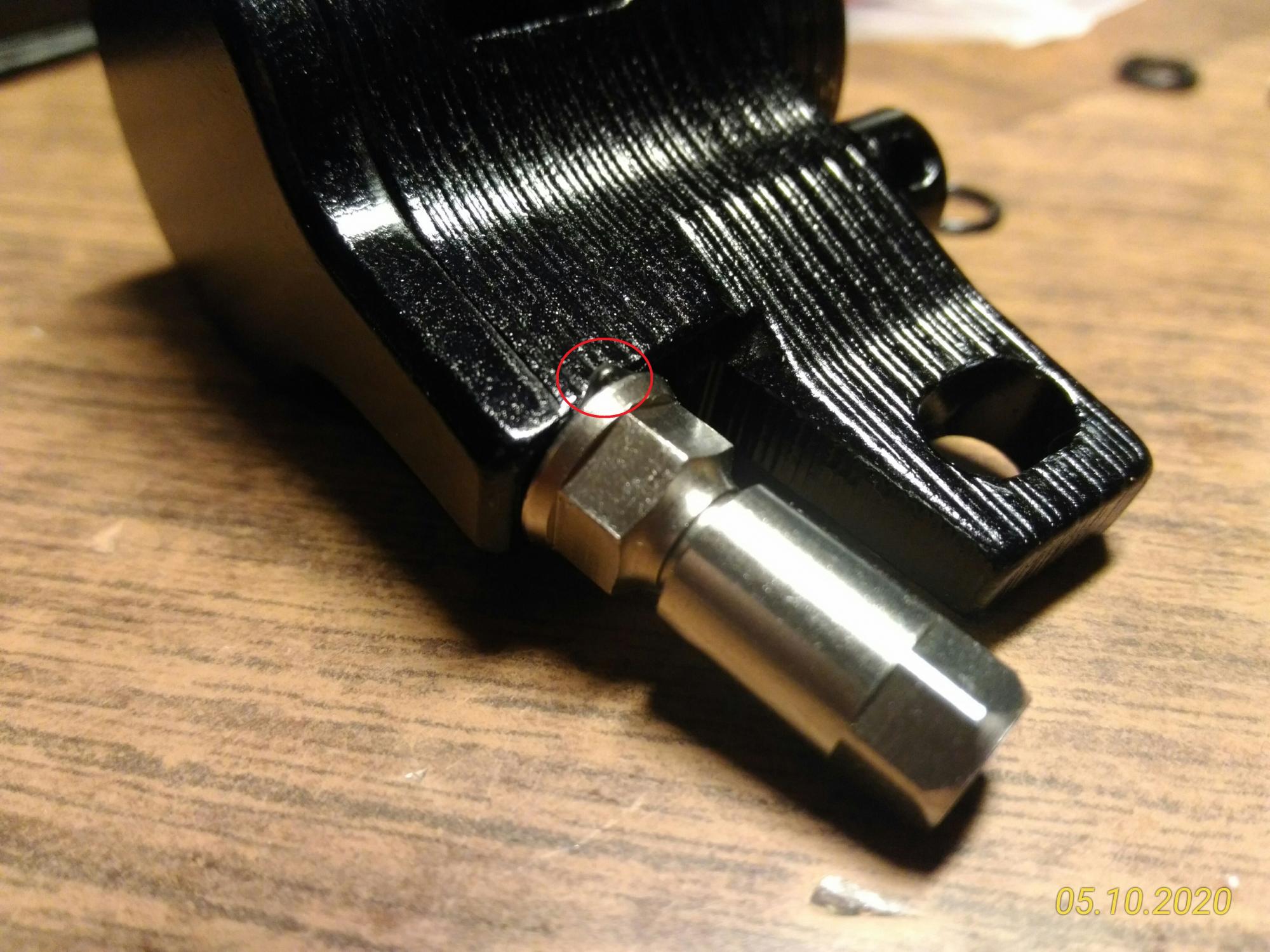

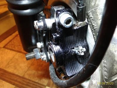

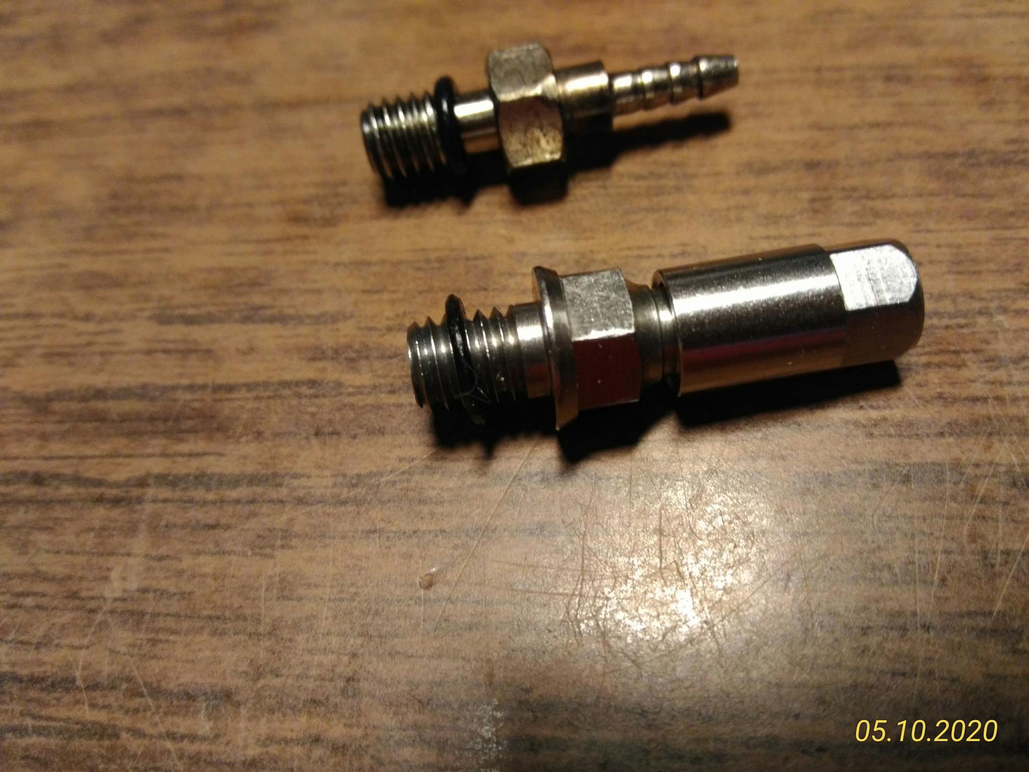

Александр61

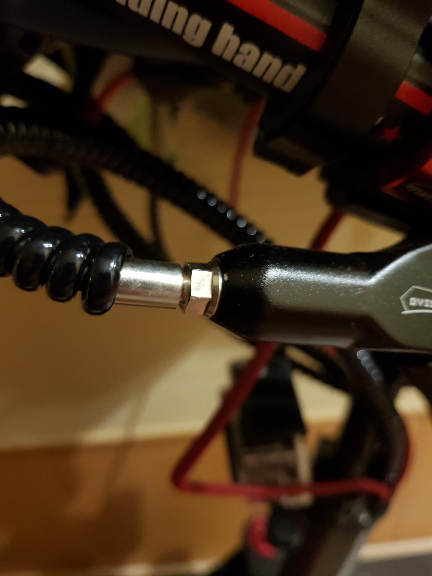

Пришли новые разборные наконечники, но они к сожалению вряд ли подойдут, причина в резиновом колечке, которое у нас утапливается в колодец, а на этих прижимается. На ручке может и стало бы выполнять свою функцию, а вот на калипере выдавливается наружу.
Геннадий
Цитата: Александр61 от 05 Окт. 2020 в 19:01На ручке может и стало бы выполнять свою функцию, а вот на калипере выдавливается наружу
Александр, приветствую, попробуйте смазать хорошо сальник, если на сухую, его конечно выдавит, а на хорошо смазанном, аккуратно, должно стать, я менял у себя на ручку тормоза, на калипер пока не ставил, предстоит.
Фото Штуцера
