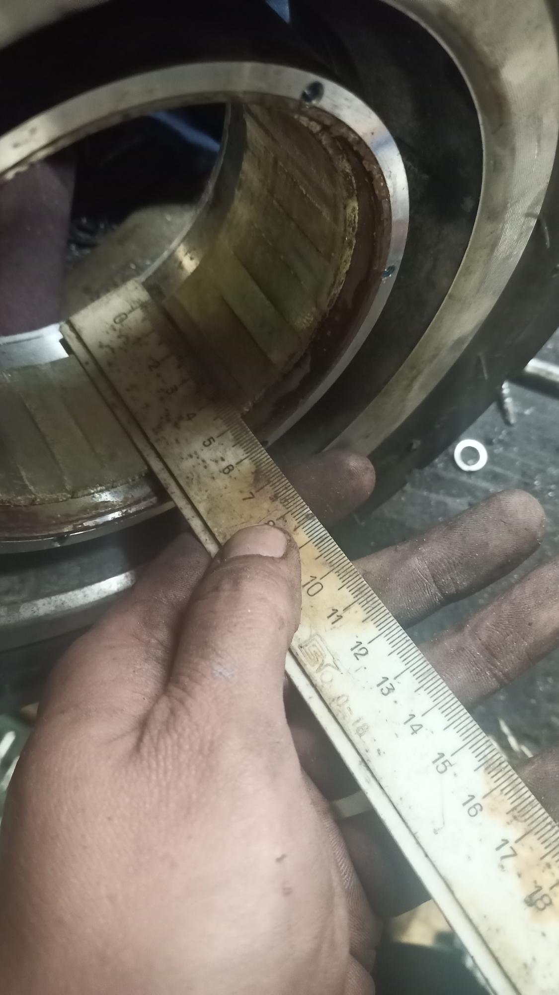

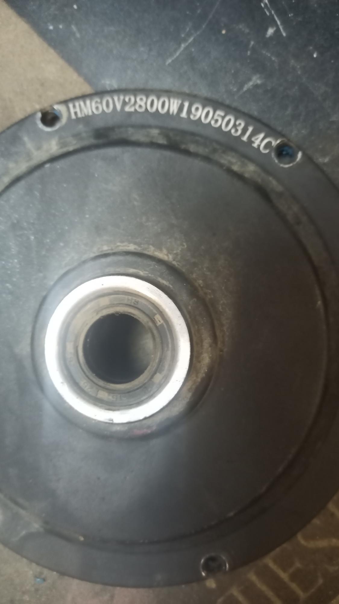

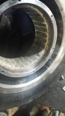

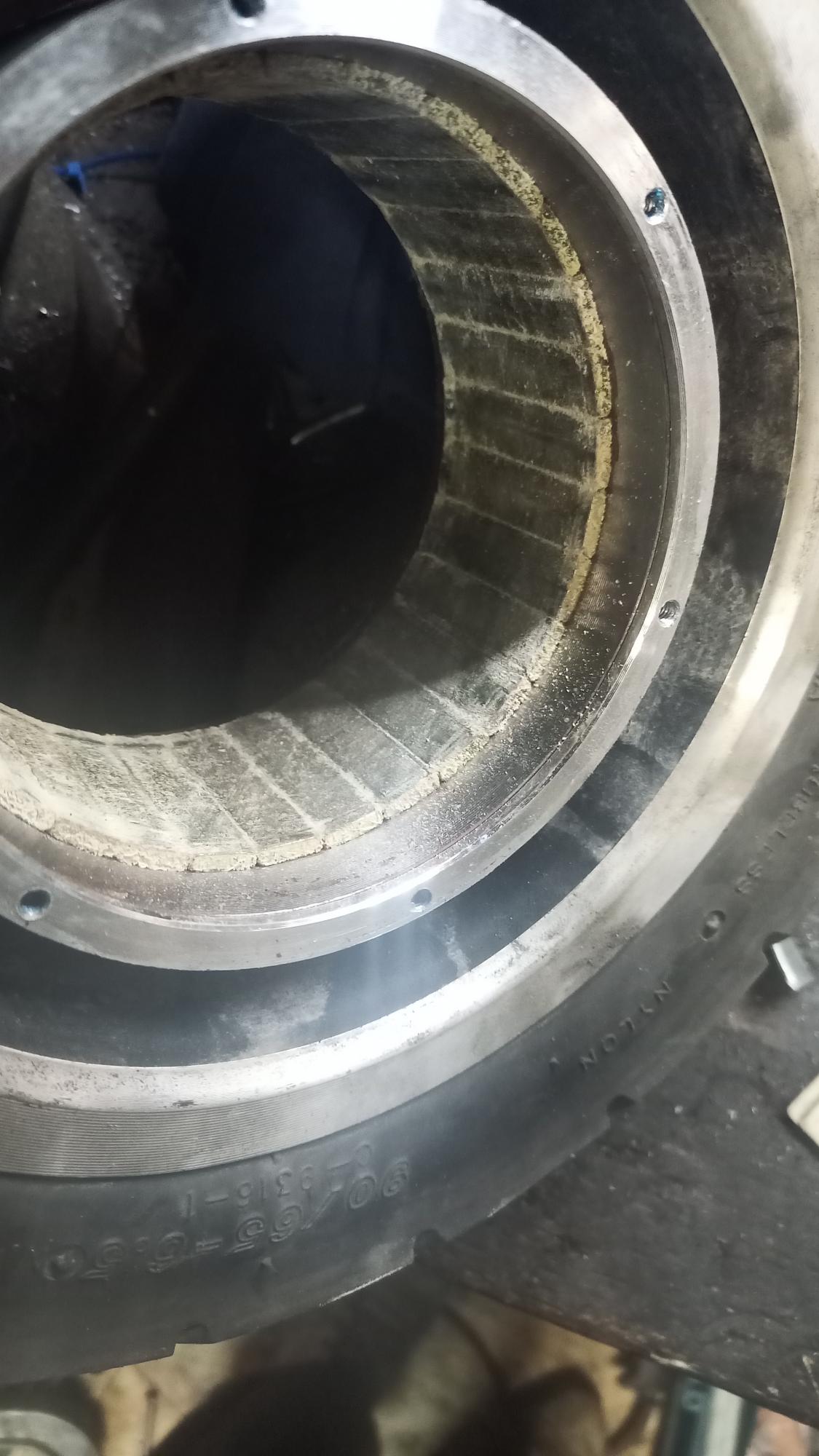

Вскрыл колёса а там маегиты 4,5 см.. вот такая маркировка

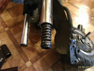

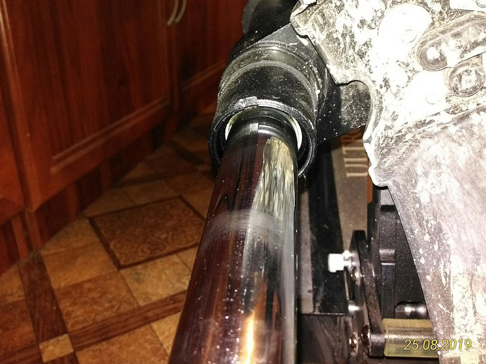

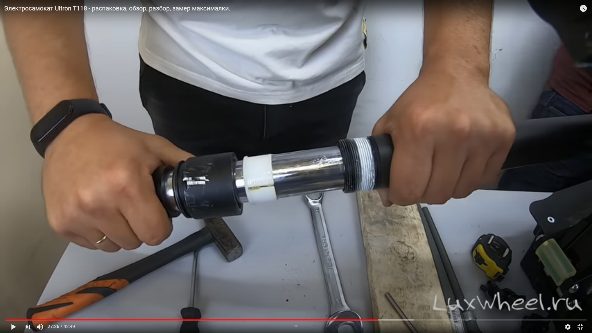

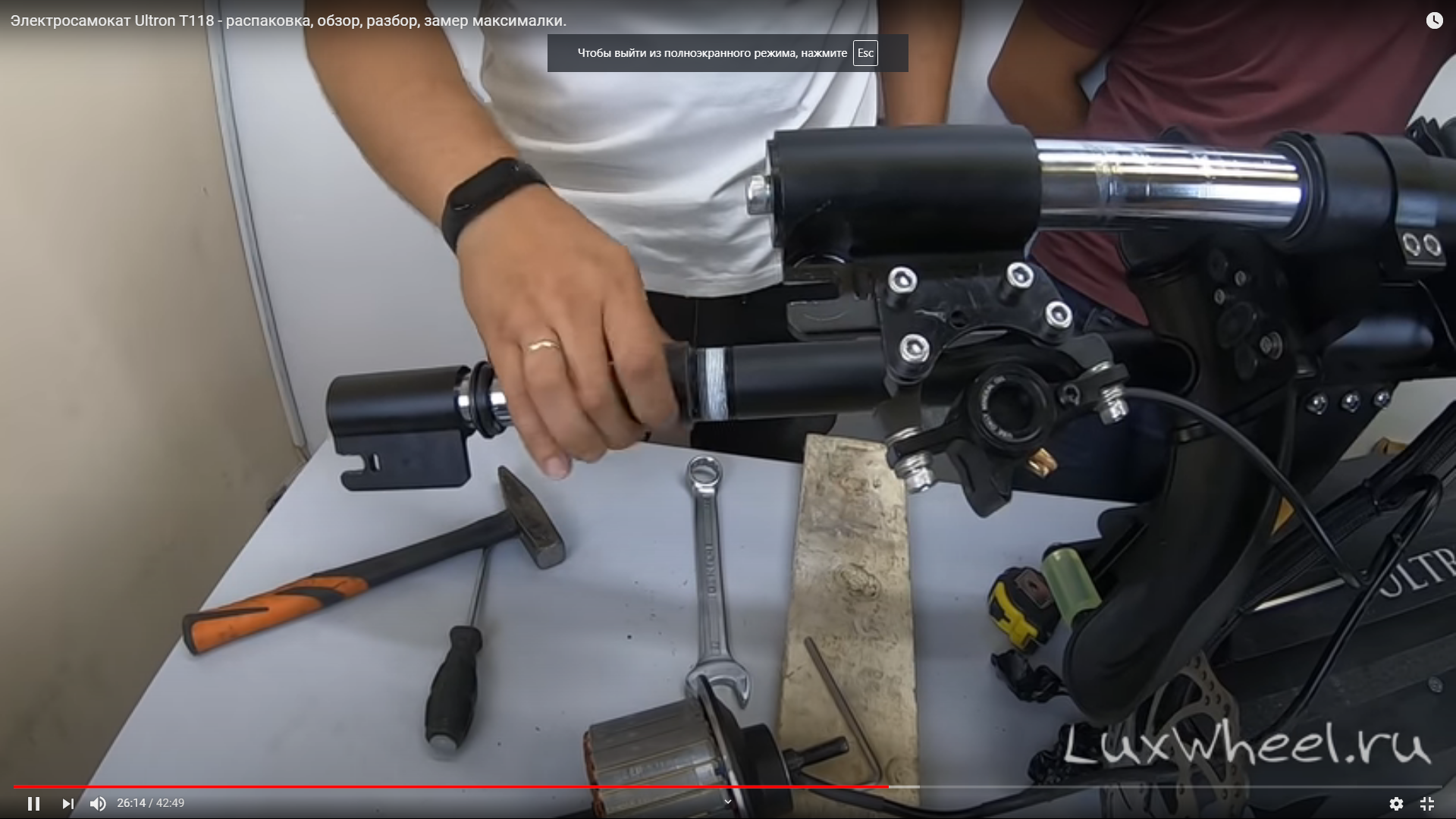

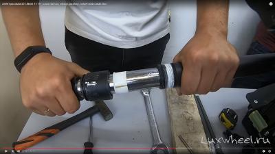

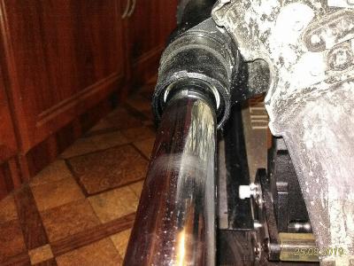

Цитата: Александр61 от 07 Окт. 2020 в 12:38Меня например просто выбешивает поперечное шатание перьев в трубах мотовилки при торможении и стук при обратном ходе, а ничего не сделаешь.
Саш привет, что за вилка? покажи...
PS упорники ставят, чтобы аммо на оси вращался легко, иначе чуть перетянул и втулка начинает грызть аммо.. вполне годная штука, только тем, кто в межсезонье катает, не подойдет... собственно можно заменить на две фторопластовые шайбы..
Александр61
#1013

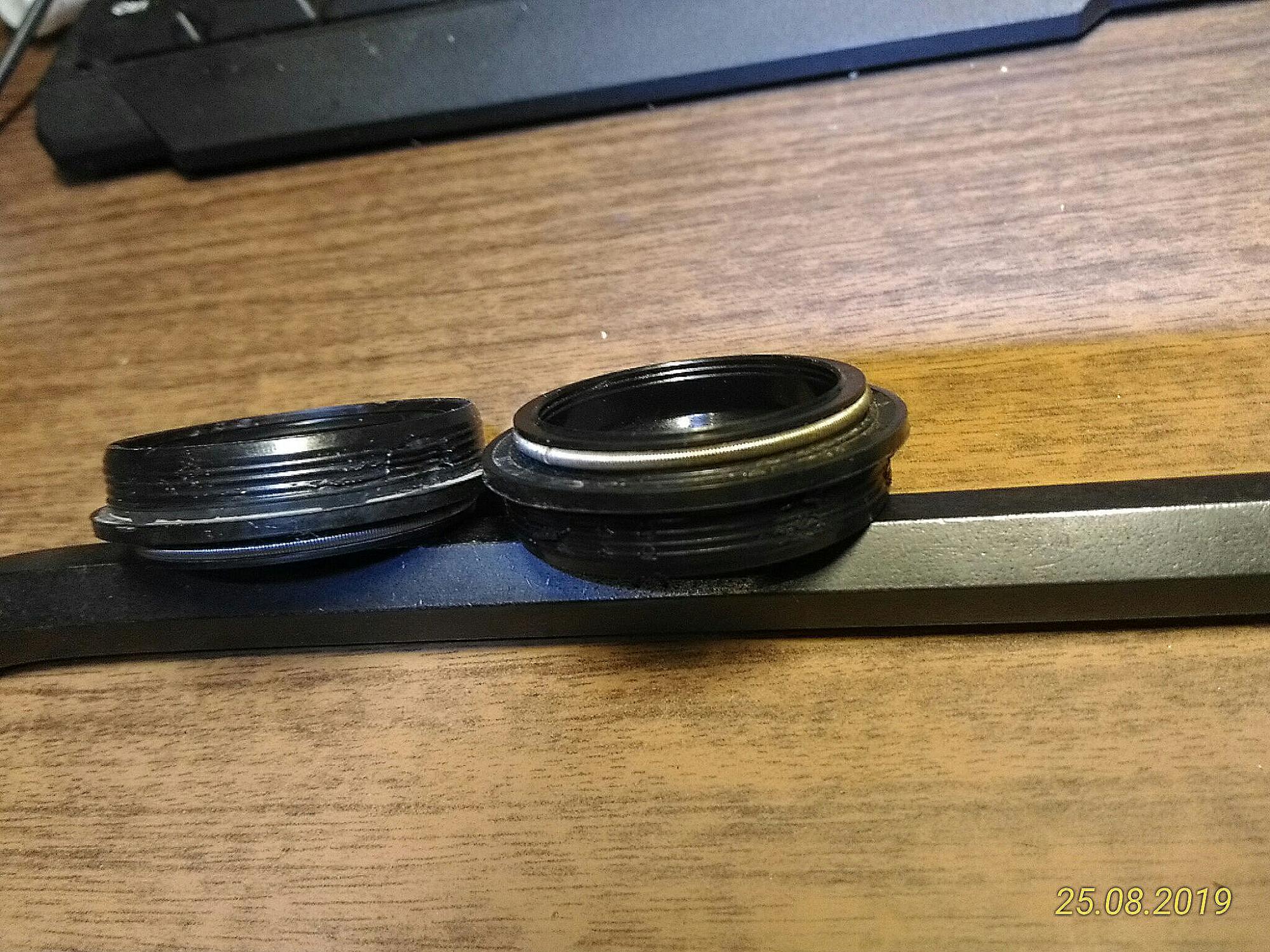

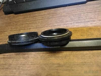

Вилка простая, пружинная, я сам еще не разбирал,-пробовал крюкообразным ключом,-гайки не поддались ни взад ни вперед, а портить как на скринах не хочется, о втулках сам думал, но что то подобное там вроде уже стоит...
Я подумывал вместо пыльника поставить втулку из чего нибудь, но она скорее всего будет выпадать
Александр61
Александр61
Цитата: MoRoman от 13 Окт. 2020 в 21:32упорники ставят
Упорники,- в смысле подшипники? Куда ставят?

[user]Александр61[/user], Саш, нет, с этой вилкой не имел дела... другие переделывал..
Цитата: Александр61 от 13 Окт. 2020 в 23:06Упорники,- в смысле подшипники? Куда ставят?
да, подшипники... у меня в задней подвеске 8 штук таких... но вряд-ли в этой теме уместно...
Киса
Цитата: MoRoman от 14 Окт. 2020 в 00:00но вряд-ли в этой теме уместно.
здесь как раз на аморты можно и поставить . мотовилка не у всех .
межсезонье , это про грязь и воду когда они могут закиснуть? а смазкой набить и 30мм термоусадка не поможет?
MoRoman
Цитата: Киса от 14 Окт. 2020 в 00:29это про грязь и воду когда они могут закиснуть?
про грязь и воду, да, но не закиснуть, а банально набрать грязи и заржаветь.
Цитата: Киса от 14 Окт. 2020 в 00:29а смазкой набить и 30мм термоусадка не поможет?
в лайтовой эксплуатации поможет, в межсезонье если катать - вряд-ли.

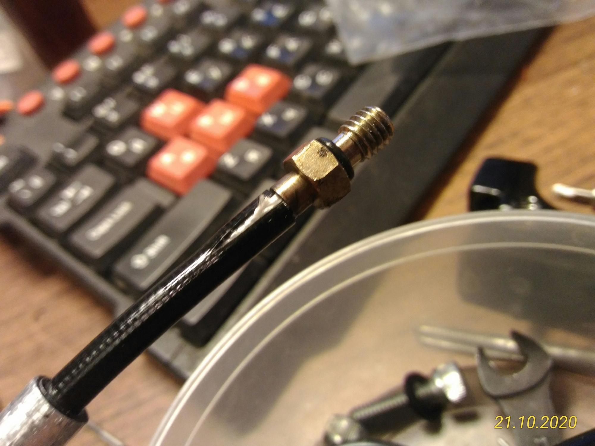

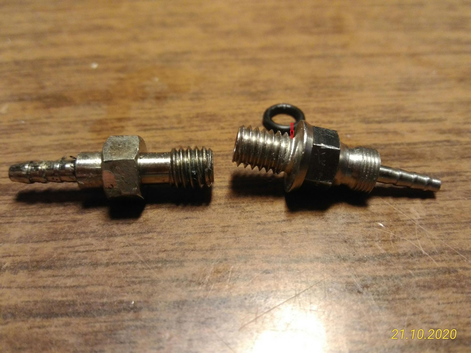

Похоже что наши тормоза неремонтопригодны в случае течи гидролинии. Дело в том что разборные штуцеры не подходят к калиперу (см. выше)из за разной системы уплотнения, а наш штуцер больше по диаметру разборного(который подходит к гидролинии) и разрывает оболочку трубки даже после развертывании внутреннего канала сверлом 2.5мм диаметру. Может конечно бывают трубки с большим внутренним диаметром,-тогда да, или есть возможность использовать старую. Буду пробовать состыковать разборный штуцер с калипером со старым резиновым кольцом, проточив углубление для него.
Александр61
Есть ли у кого опыт подобных соединений с круглой резинкой между плоскостями? Есть сомнение, что при сильной затяжке её может раздавить и порвать. Может лучше заменить фум--нитью или вырубить прокладку из мягкого алюминия, паронита?
